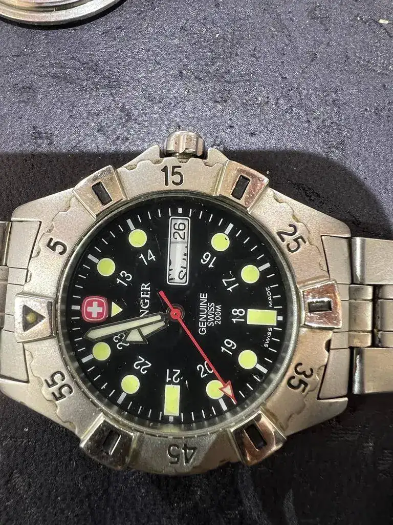

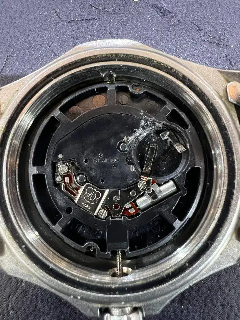

Buenas gente pues hoy me han tengo un reloj con mov de Eta 805.121 (creo porque esta todo rayado han partido el contacto lateral y no funciona ...pero quiero sacar la tija y no veo como sacarla............alguna idea??? adjunto fotos............Gracias de antemano ¡¡¡¡

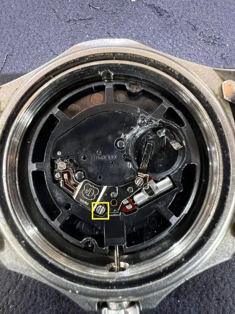

Ya tengo pedido el nuevo Mov que cambia a este el Eta 805.122 ...y el nuevo si se ve claramente como sacar la tija pero este naaaaaaaaaa
Eyyyyyyyyyyyyyy solucionado..............para sacar la tija se tiene que quitar este tornillo, informo para que sirva de info como a mí ¡¡¡¡¡¡
