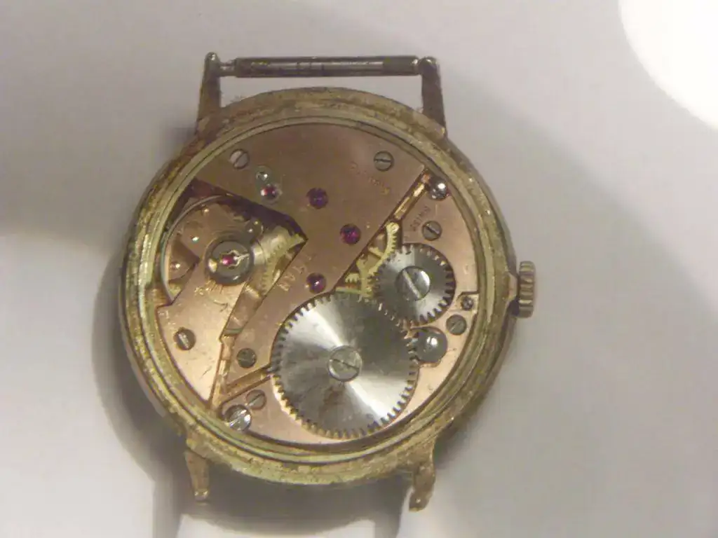

Bien: el caso es que no consigo que la espiral mueva la rueda de escape, aunque sí mueve el áncora. Lo he intentado sin espiral (moviendo yo la rodadura desde la segunda rueda) y el áncora reacciona (eso sí, sin apretar hasta el final los tornillos del puente que sostiene todo el tren de rodaje).
En cambio, si coloco la espiral y la hago girar manualmente (sí, ya sé que es una chapuza, pero el reloj lo tengo para experimentar), logro que la espiral mueva el áncora, pero no la rueda de escape.
¿He cometido algún error común? ¿Qué me he olvidado hacer? ¿Tal vez se deba a que aún no he aceitado los rubíes del áncora? ¿Será un problema de aceitado? ¿Por qué si aprieto el puente que sostiene el tren de rodadura las ruedas no giran?

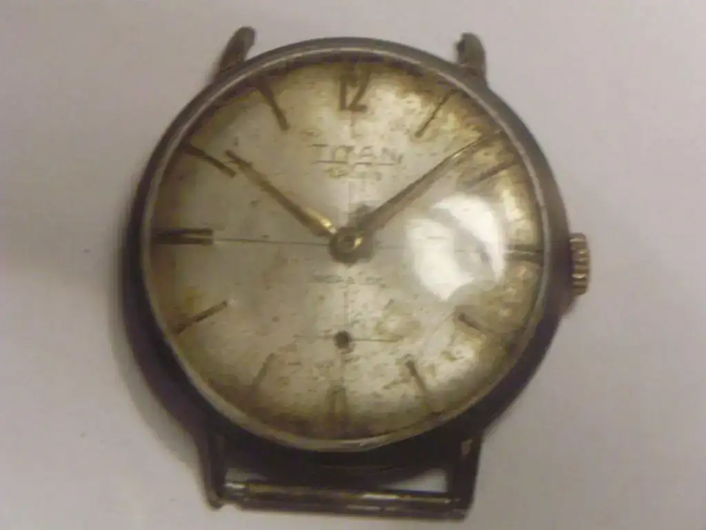

Unas fotos del reloj. Lo que se ve en el centro de la esfera es una pelusilla, para que os hagáis una idea del estado lamentable en que se encontraba. El plexi está deformado y deja abierto el interior de la esfera, y por ahí entraban pelos y polvo, que ten vez podáis aprecial en la foto. El mecanismo estaba relativamente bien.

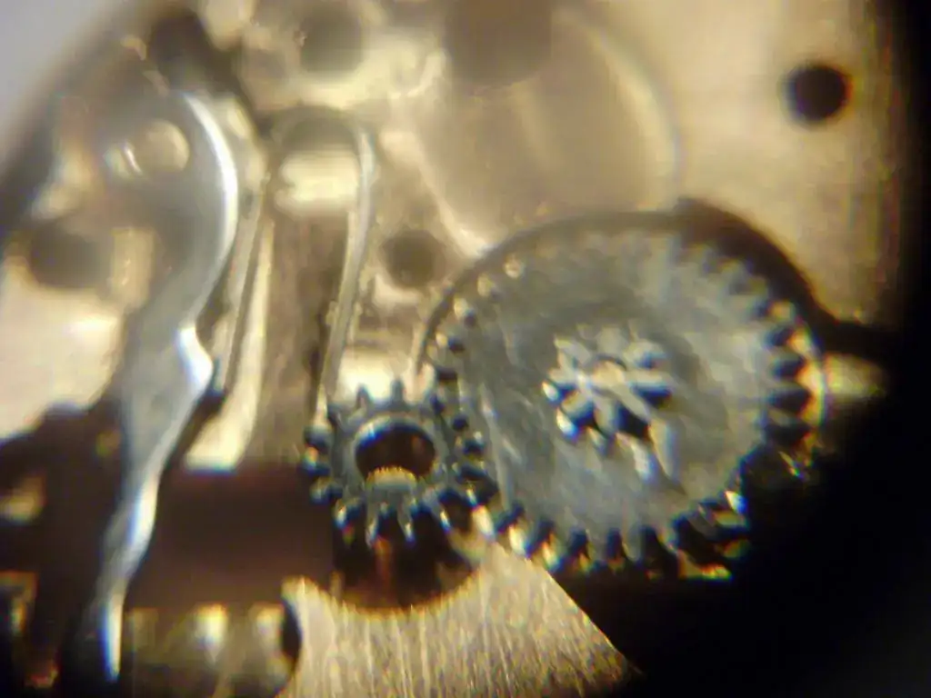

La tercera foto muestra un detalle del mecanismo de remonte: ese alambrito en forma de U alargada ha salido volando y se ha perdido. Lo he sustituído por otro que nenía por ahí, y no hace la misma fuerza. ¿Sería fácil conseguir uno, o improvisarlo?

Vamos a empezar aclarando dudas. ¿Le has dado cuerda o la cuerda carga bien?
Sí, al darle cuerda tampoco funcionaba.
He descubierto el fallo: un eje roto. En fin, un desastre. El resto, estimo, lo monté bien... ahora a ver si doy con un calibre equivalente para reponer piezas, o lo dejo para repuestos. En el fondo me quedo con la satisfacción de haber arreglado el mecanismo de la tija, que no estaba muy bien; además, adapté con éxito un muelle de otro calibre para poner en este, lo que me sirve para acumular experiencia... supongo que la única manera de aprender es equivocándose...

Siempre tienes que tener en cuenta, antes de apretar los tornillos del puente o los puentes, que todo el rodaje ruede bien y eso lo haces moviendo levemente el barrilete en sus dientes. Mientras has de estar sujetando con el dedo el puente para que no se mueva y, una vez colocados todos los pivotes de ejes en su centro correspondiente, sin dejar de sujetar con el dedo, apretar los tornillos y, por si acaso, con mucha suavidad. Todo en el reloj hay que hacerlo con suavidad ...... ¡Ah! si lees a los maestros verás que los rubíes del áncora no se engrasan.
