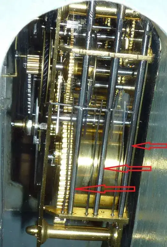

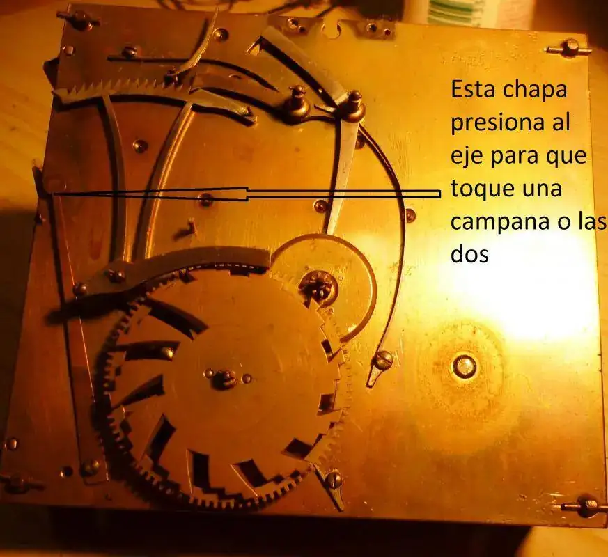

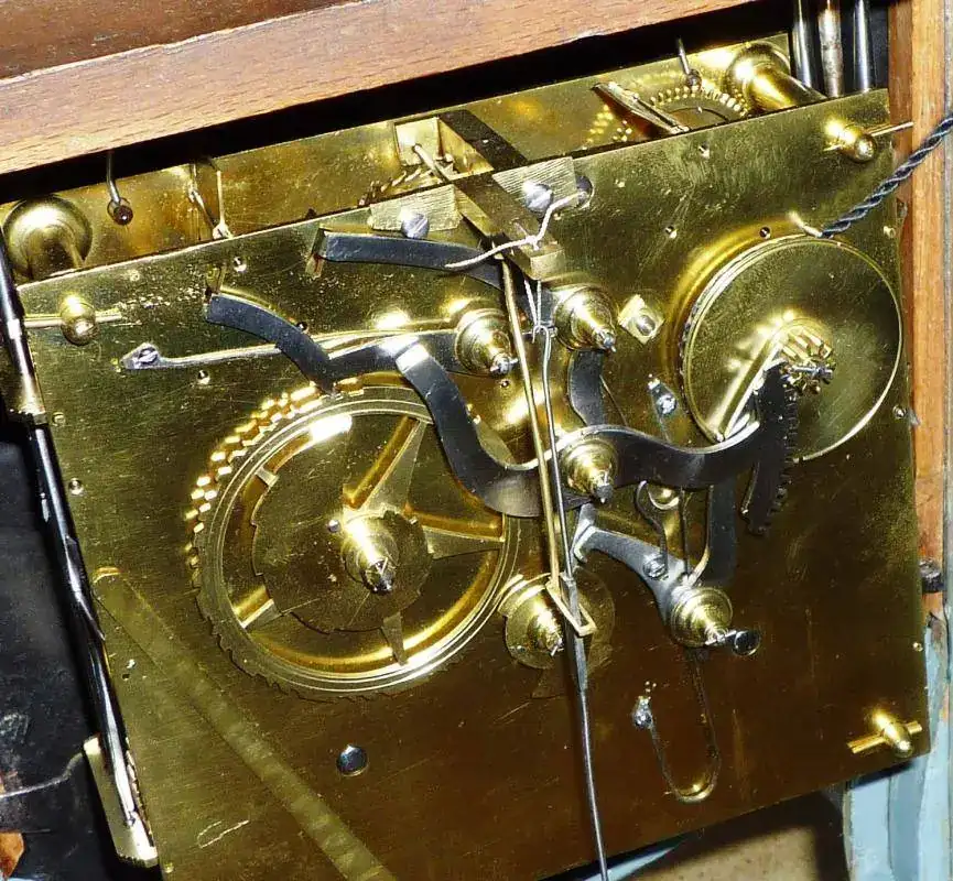

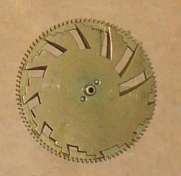

En la parte trasera de la platina posterior se concentran la mayor parte de las piezas que intervienen en el sistema de sonería, y hay una pieza que es inconfundible, un caracol que de cada escalón le sale un brazo que a su vez tiene tres escalones y son los encargados de contar los cuartos. Tal como aparece en una de las fotos a veces se sustituyen estos brazos que salen del caracol por una rueda contadera adosada a este caracol que tiene la particularidad de que cuenta los cuartos y las horas, pero este modelo es menos frecuente.

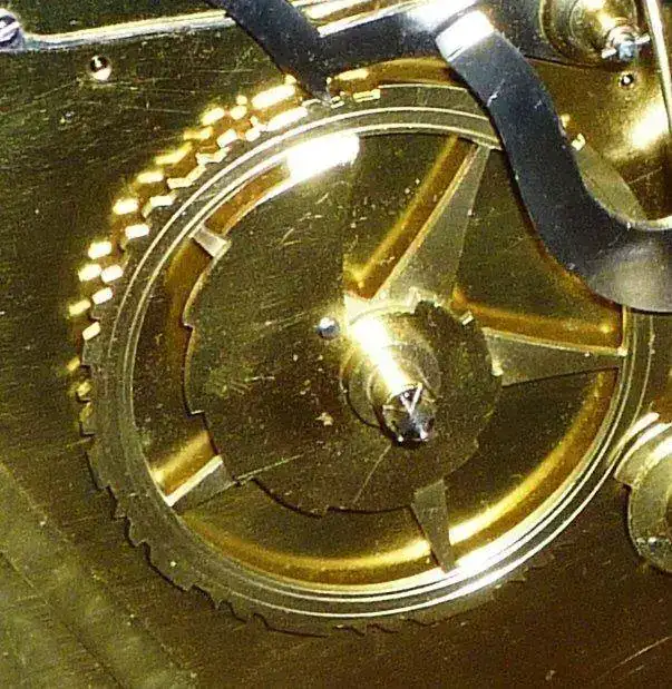

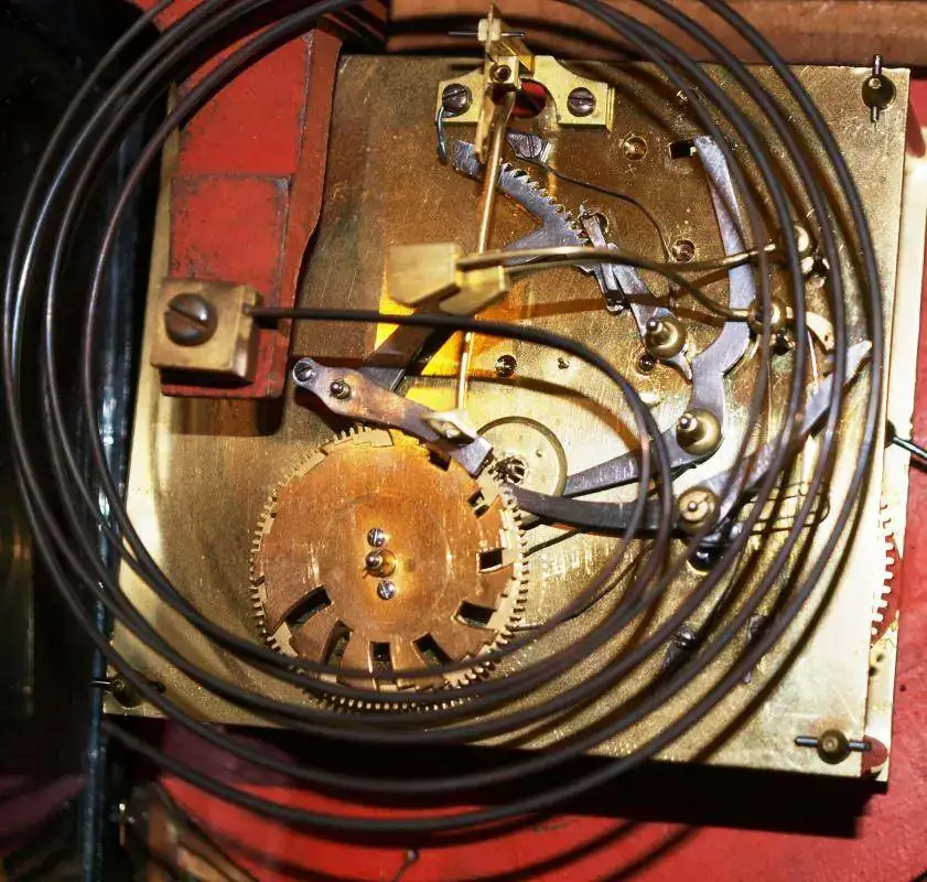

Algunos también tienen sonería a la demanda, en la siguiente foto se puede ver una rueda con un hilo en el extremo superior derecho y las otras piezas que intervienen en esta función.

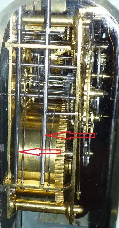

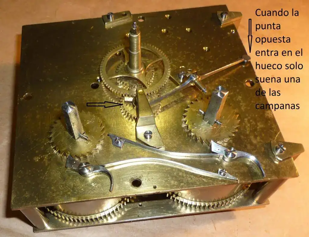

Como tienen un solo tren de sonería para diferenciar el sonido de los cuartos, con dos campanas, de las horas con una sola, utilizan un sistema que no es exclusivo de estos relojes. En el hilo que abrí con el título de “300 años y funcionando perfectamente” también se utiliza un sistema parecido y que realiza la misma función. Son las piezas indicadas con las flechas en la siguiente foto y su función es desplazar el eje que actúa sobre las mazas que golpean las campanas o el gong haciendo que se mueva solo una o las dos.

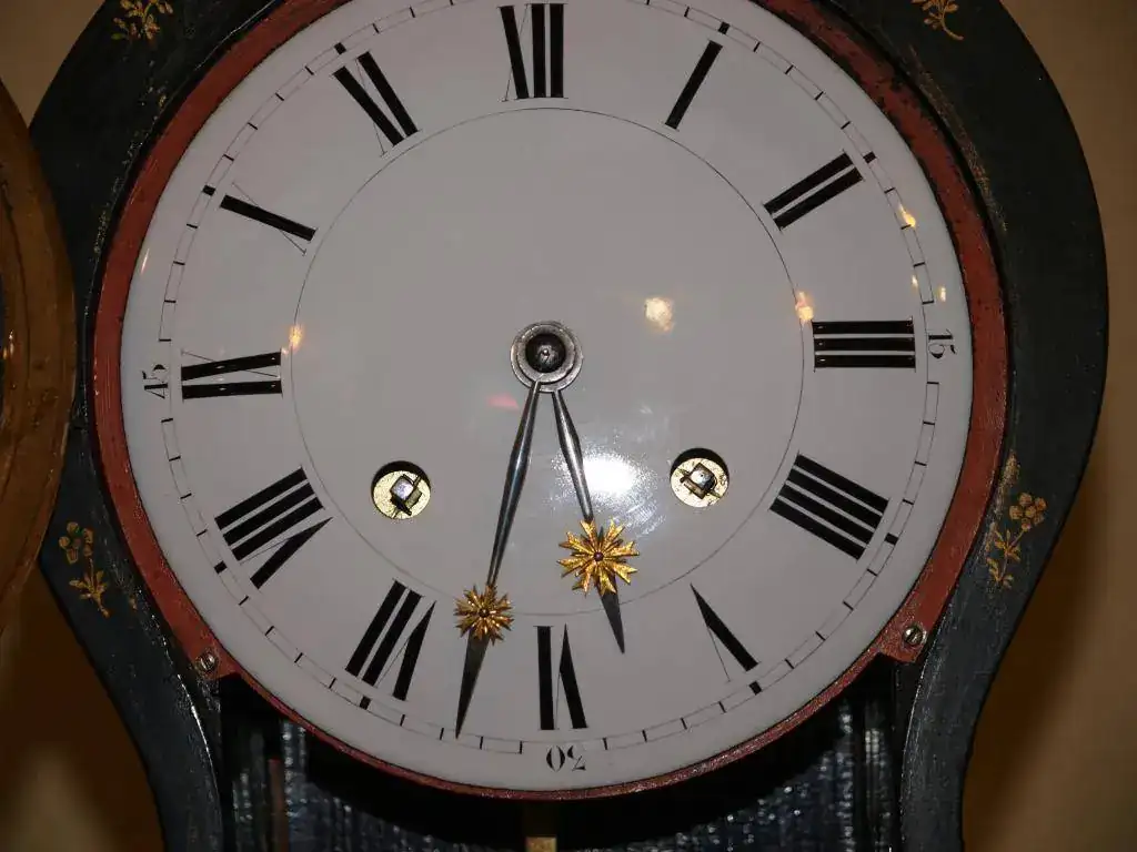

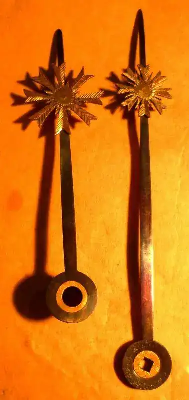

A continuación un tipo de agujas bastante frecuentes en estos relojes hacia el año 1.800.

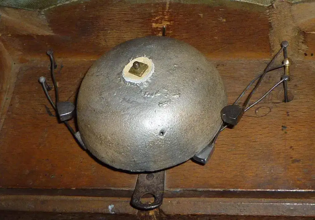

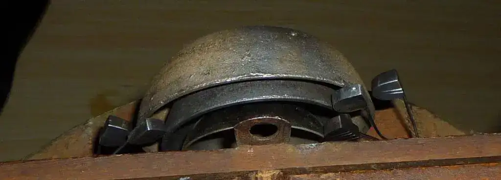

Los modelos más sencillos llevan 2 campanas o dos gongs, pero los hay con más complicaciones como este de tres campanas y 5 mazas. A la hora de montar cada engranaje de la sonería hay que tener mucho cuidado porque solo pueden estar en una posición concreta para que todo funcione bien, y además coordinado con el sistema del movimiento. Esta labor puede llevar bastante tiempo y varias pruebas. No quiero ni pensar el trabajo que supondría su diseño y ejecución.
Y si hay cinco mazas tiene que haber cinco brazos que las muevan. Dos se ven por el lateral derecho del reloj y tres por el izquierdo. Son los indicados con flechas rojas. Este sistema para transformar el movimiento desde un eje horizontal a uno vertical es usado desde muy antiguo en la relojería. Cuando la campana o gong va en la parte posterior de la máquina no es necesario, pero cuando van en la parte superior es utilizado muy frecuentemente en muchos tipos de relojes excepto en la relojería inglesa, ( Bracket, Long case etc.) que el brazo de la maza actúa desde un lateral del mecanismo.

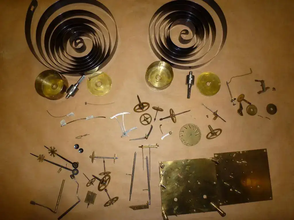

Para finalizar los componentes de un modelo de los sencillos, de dos campanas. Las campanas no están en la foto.
