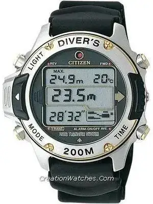

Hola a todos, poseo un Citizen HyperAqualand, una verdadera preciosidad, funciona perfectamente, pero al parecer el sensor de profundidad ha llegado a su fin (no sé el motivo), he limpiado con agua dulce el reloj por si hubiera suciedad en el sensor, pero nada, en la pantalla sigue saliendo "err", en todas las funciones, y si lo meto en el agua no salta al modo buceo. Lo he reseteado y sigue igual. Decir que el resto de funciones van bien. Mi pregunta es dónde podría pedir un sensor para este modelo, no sé si es obligatorio en el sat de Citizen o cualquier taller de relojería podría pedir esta pieza a la casa. El cambio es sencillo y la hermeticidad y juntas las puede hacer un relojero de mi ciudad, si fuera en el sat alguien tiene experiencia con el y el precio aproximado de la reparación. Gracias. Sería como este de la imagen.

No es el sensor lo que falla, sino la placa de circuito impreso.
Se te ha caido hace poco?
A ti no te venderan la placa, pero tu relojero si que puede pedirla al SAT de citizen como profesional y si que se la venderan, ahora no lo recuerdo exactamente pero creo que sale por 90 o 100 euros.
Citizen recomienda cambiar el circuito impreso y el sensor a la vez porque dicen que los calibran juntos ...¿¿??
No se cuanto te clavarian en el SAT por cambiartelo ellos, pero seguro que mas que si tu relojero de confianza te compra las piezas y las monta.
