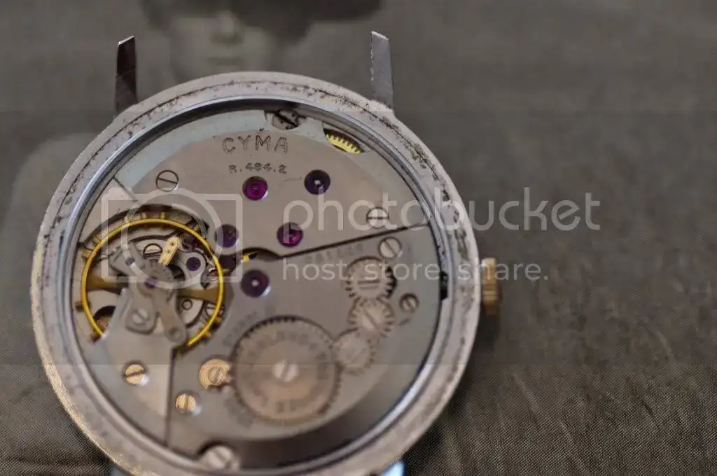

Necesito informacion de ese Cyma.
  • Iniciador del hilo Iniciador del hilo argilag
Muchas gracias a todos y especialmente a Golipo por el vídeo.
Al final me atreví a abrir el reloj y es una R.484.2.
Hago una foto rápida para mostraros la maquinaria y la subo.
Que me podéis decir de este reloj?
Un placer estar en este foro con gente como vosotros. :ok::
Buen día y alegre empate - no era el cal 484 y tampoco el 586 - sí es el bello cal R 484.2.
Un saludo a todos los participantes y los espero para la próxima adivinanza.
RECUERDEN: un número o una letra grabados en un movimiento - tiene otro significado.
Gracias, Luis desde Argentina

Cooooooomo que alegre empate Luis. :-(( El premio me lo llevo yo que, creo, que he sido el único que lo he adivinado. Como bien dices no es lo mismo 484 que 484.2.:ok::. Un saludo:::::::::::::Gustavo
Y la R. que significa?

No tengo la seguridad pero en otros calibres delante del número de calibre pone Ref. de Reference. Es un calibre muy bonito con 4 rochetes en lugar de los tradicionales 2,
Información del calibre lo puedes encontrar aquí:
http://www.ranfft.de/cgi-bin/bidfun-db.cgi?10&ranfft&0&2uswk&Cyma_484_2

Estos calibres son de principios de los años 60
Un saludo::::::::::::::::::::Gustavo
Buenas noches Gustavo...
el 480 y familia aparecen por 1953 y también sale la serie Autorotor, los calibre 485, con la base 480.
alrededor de 1960 Cyma comienza a fabricar con ETA, que por ejemplo, son los R.804.00, en realidad ETA 2622R,
de los cuales vimos un par en el foro.
Por cierto las fotos no parecen horribles, ya que ese Cyma es hermoso :D
Cordiales Saludos
Alvaro

tiene razón en realidad, si yo voy con un rotor de Cyma 480 ó 485 y lo trato de colocar en un 480.1, 485.1 ó 485.2, no va ni de chiste.
Observen:

Argilag ---> respecto a la máquina, mi limitadisima experiencia es que es muy confiable y precisa.
Sólo que requiere el cuidado de hacer service cada cierto tiempo por las 4 ruedas de rochet, que dificultan el remontar.
Creo que Don Luis y otros maestro lo pueden explicar mejor que yo.
