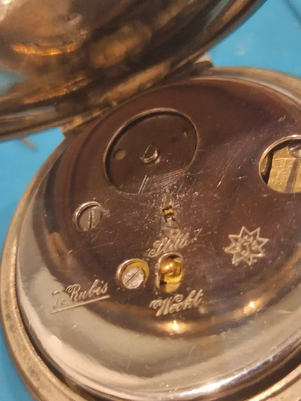

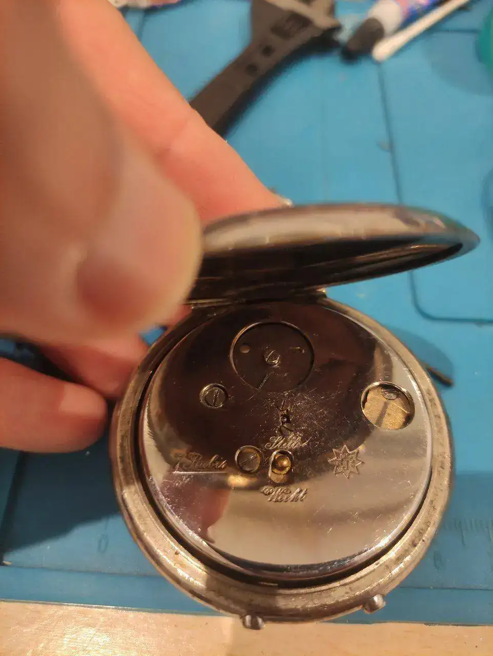

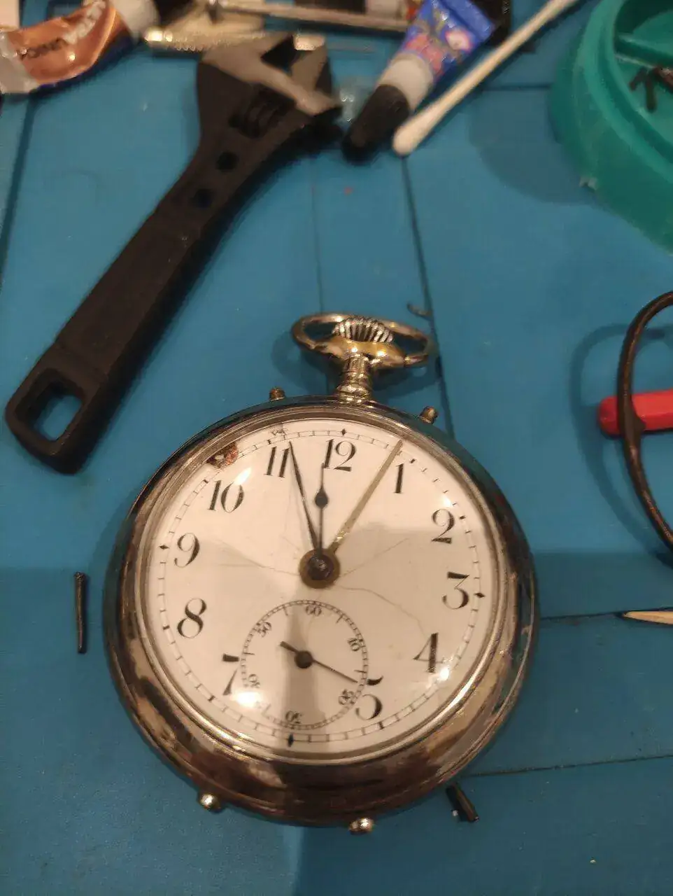

Y estas las fotos del mío.

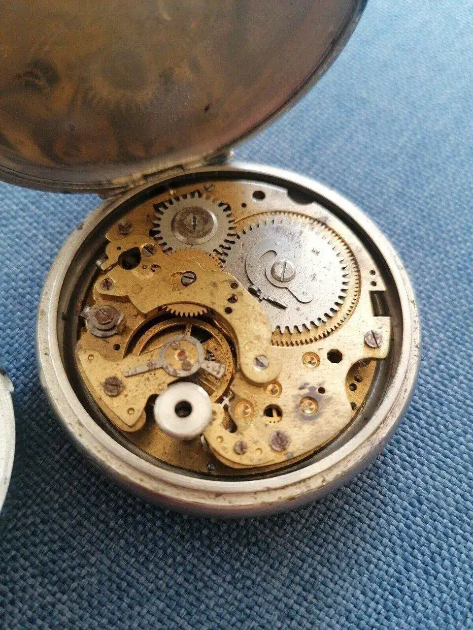

Me he comprado un CESAR RENFER-ABRECHT con alarma. Parece ser que esta completo, pero algo me dice que pudiera faltarle el ancora. Cuando me llegue ya veremos como esta, por que encontrar uno para reparar y que este completo, es muy dificil.
Sabes si hay algun repuesto de ese movimiento?
    175,7 KB · Visitas: 75
A primera vista le falta el timbre también.
No. La campana la tiene. Solo le falta el tornillo de la campana, de momento. cuando me llegue ya veremos.
