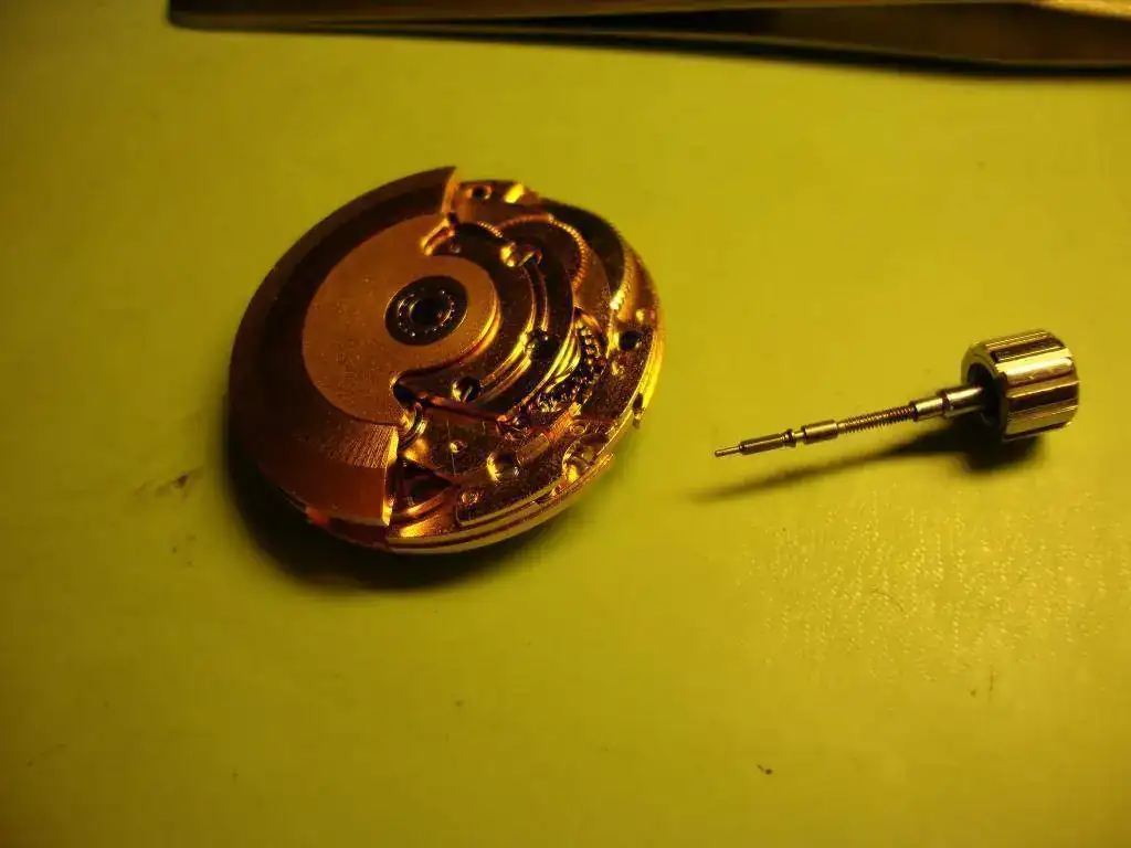

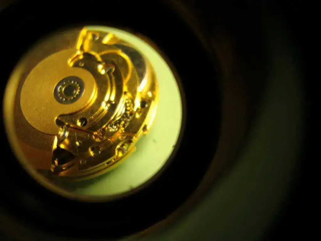

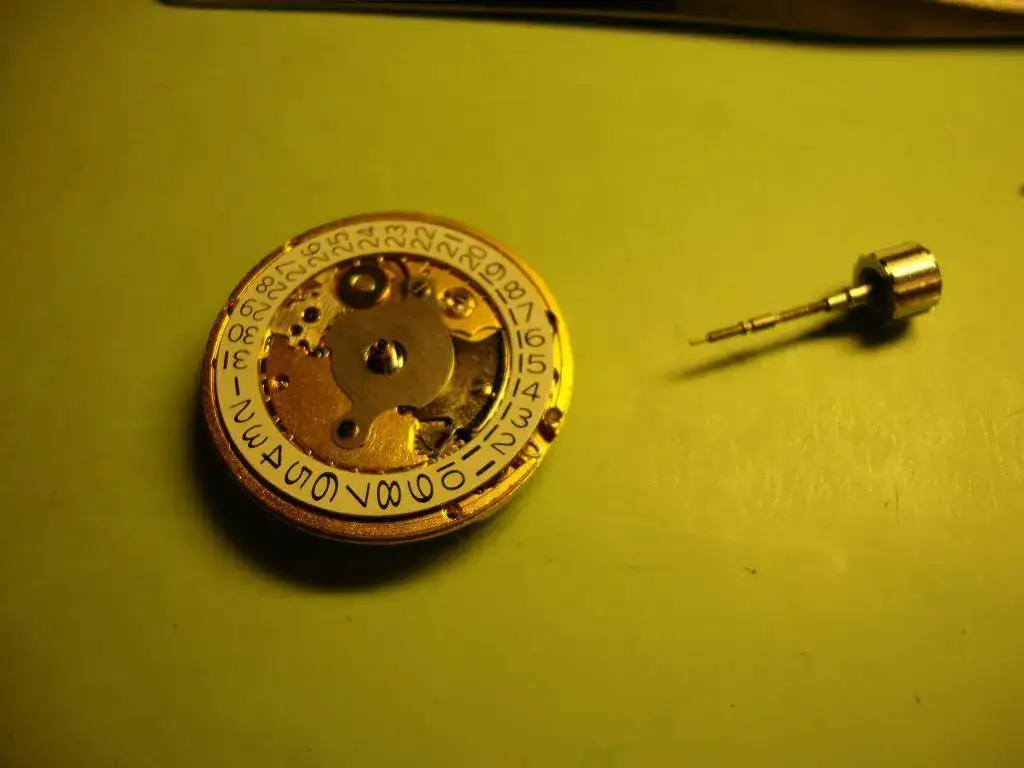

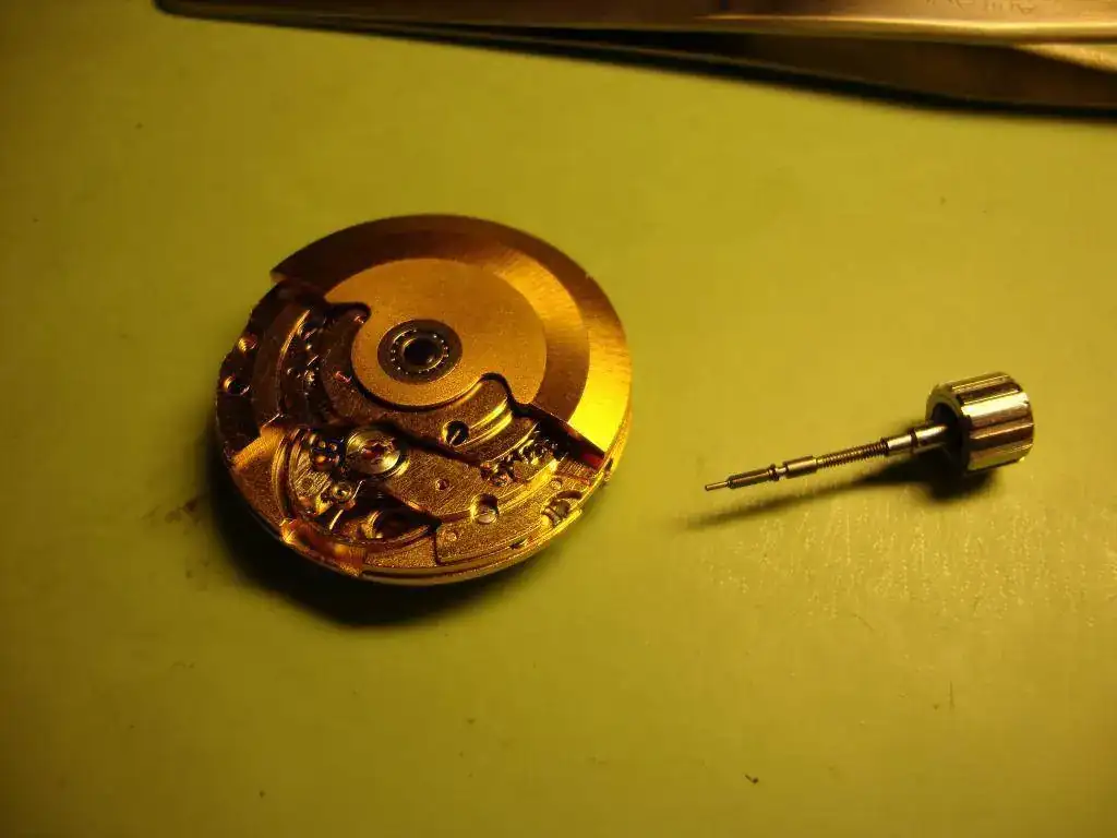

Resulta que a mi reciente Parnis 200M hoy en una caída (patoso que es uno) se le ha soltado la segundera, hasta ahí sin problema, como he trasteado más que un reloj he pensado en hacer una operación habitual: desmontar tapa, bata y quedarme con el calibre. La tija ha salido sin problemas apretando el piu correspondiente, he seguido con lo mio, pero cuando me he dispuesto a poner la tija de nuevo, SORPRESA, no hay manera de que entre y funcione correctamente, es decir, entrar entra pero no correctamente.
Os ilustro con unas fotos del movimiento y si me podéis ayudar me haréis un grato favor en poner otra vez en marcha el movimiento.
Sii lo consigo prometo fotos del relumeo al que he sometido el bicho.
El movimiento creo que es un DG2813, por si os puede ayudar.
AGRADEZCO MUCHO vuestros comentarios al respecto.
argentona
lo has sacado de báscula, tienes que desmontar el sistema de calendario y colocarla otra vez en su posición
