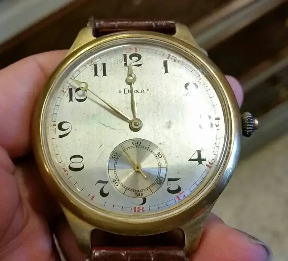

Uno es un Doxa descomunal, unos 50mm, parece un reloj de cocina con nato, la caja de laton o bronce en muy buen estado que no hemos abierto, estaba sola señora mayor, que nos puso al habla con su hijo .....que tampoco sabia mucho y que nos va a enviar fotos de maquinaria e interior.
La esfera y agujas en buen estado. Es impresionante [emoji33] [emoji33] [emoji33] [emoji33] .

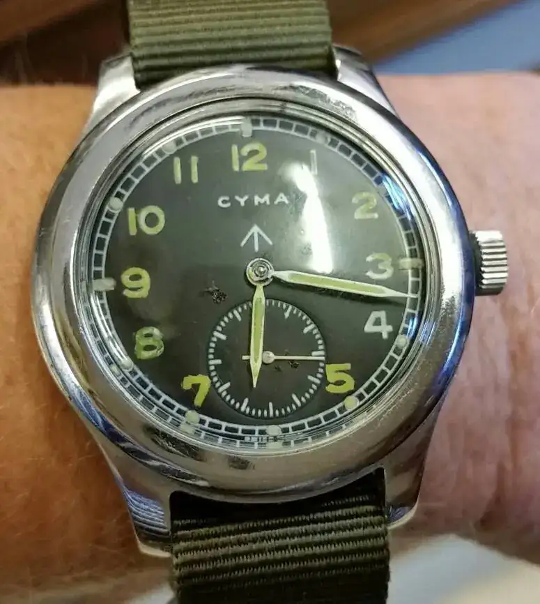

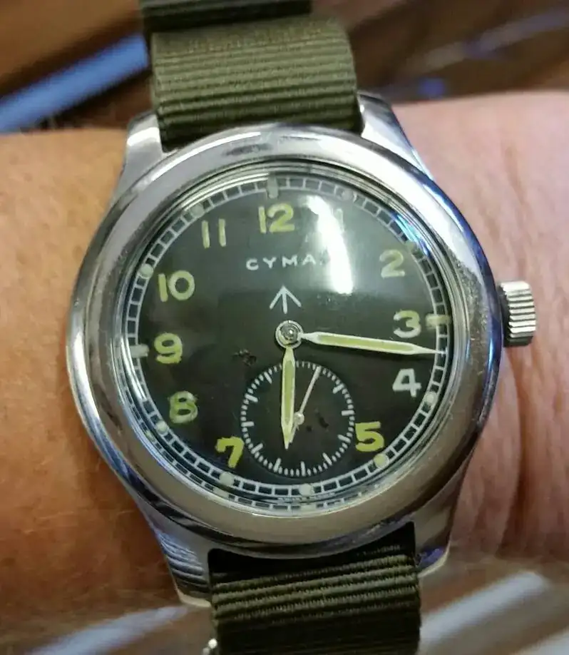

El otro es este Cyma militar, atractivo por fuera.....demasiado quizás para ser verdad.

Del Doxa no puedo decir nada.
Del cyma: uno de los dirty dozen pero con agujas y numerales muy mal pintados y seguramente también la esfera negra.
Se ven como agujeros.

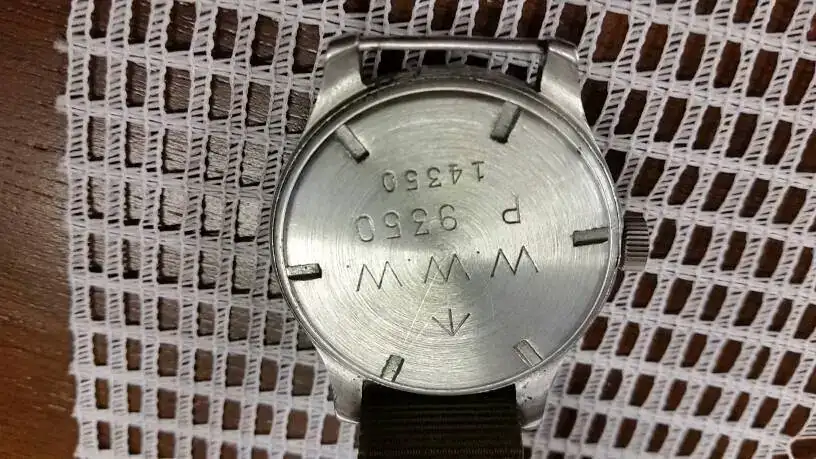

De la trasera y caja Bostok tendrá más información.

El Doxa parece una conversión de bolsillo con remonte a las 3 a pulsera, tiene un diámetro que encajaría.
El Cyma Militar como comentan se ve que tiene la esfera "arreglada" supongo que debería tener un calibre 234, aunque por lo que he visto en una pequeña búsqueda, hay falsificaciones circulando por ahí :

El Doxa como bien dice un compañero es un bolsillo de movimiento hunter al que le han acoplado una caja de pulsera.
El Cyma esta muy bonito y eso en un reloj militar me hace saltar todas las alarmas ...
Saber no sé nada pero el Doxa es precioso y lo primero que me vino a la mente al verlo fue que era un marriage de bolsillo a pulsera. En cualquier caso no parece una conversión moderna, es un vintage sobre vintage. El estado de la esfera es para flipar. Me encanta, me parece súper interesante y lo pillaría de poder.
El CYMA no me gusta, lo veo mal relumeado y mal repintado aunque originalmente fue bonito, a juzgar por las fotos de tanke. El calibre, si es genuino ya sería interesante de por sí.

Del Doxa es una boda en toda regla, militar como yo que soy "objetor de conciencia":D:laughing1::laughing1::laughing1:
Respecto al Cyma, el dial parece original pero alguno como la restauradora de Borja le dio por hacer un Ecce homo en un dial original.El dial se puede conseguir en buen estado.
La carrura parece que la han vuelto a cromar, pude ser que hayan hecho una "restauración completa" a mi no me gustan personalmente.
La caja y tapa parecen buena pero sin ver la maquina y la tapa antimagnetica ( una tapa debajo de la roscada ) no puedo asegurarte. Si el precio es correcto pude ser una gran caza.
