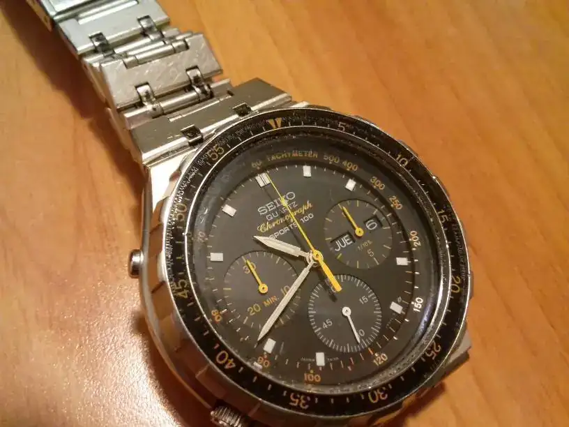

Hace un año ya pregunté por aquí lo que le podía pasar a éste seiko. El caso es que ahora que lo vuelvo a poner noto lo mismo , que está parado y arranca después de 10 segundos de tenerlo en la mano. Le volví a cambiar la pila por una maxell 394 y nada. Lo curioso es que el crono funciona bien incluso estando parado el segundero pequeño y una vez en la muñeca va bien todos los días que lo ponga. Ayer me lo quité para dormir sobre las 12:00 y a la mañana estaba pardo a las 01:30.
Seguramente le hará falta un repaso, como que el aceite esté viejo y le cueste moverse. Mi pregunta es: hay alguien en el foro que me recomendéis que arregla éste tipo de cronos?
Gracias

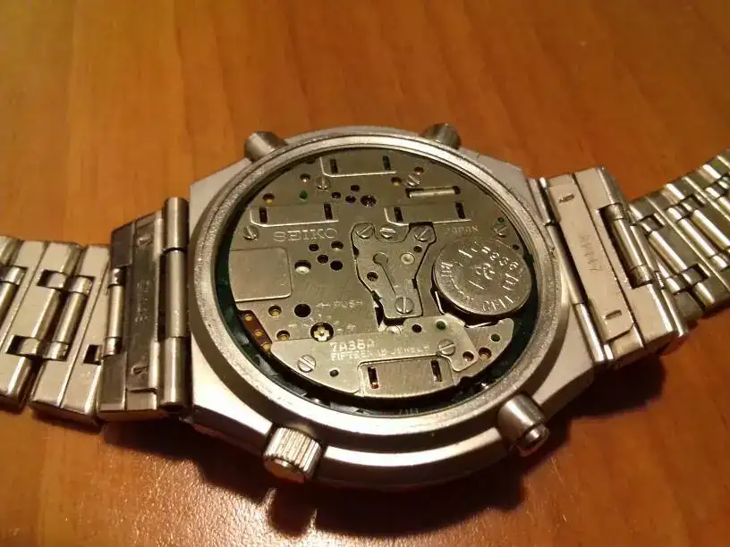

Tienes un fantástico SEIKO SYNCHROTIMER, con un calibre bastante buscado por su fiabilidad.
Lleva 4 motores, es decir, si cuando funciona, funcionan todos, respira aliviado, por que el problema solo será mecánico.
En el m´dulo no hay rastros de sulfatación aparente, así que es improbable que sea alguna pista rota.
Es probable que sea desgaste de algún transmisor, un eje, o alguna otra pieza mecánica.
Los que he reparado, siempre comenzaron con la sulfatación de la batería y afectación de componentes.
Mientras no este así....

Gracias Marcelo. Ahora lo llevo puesto y va bien, el problema es cuando me lo quito, que se para y queda el segundero con un leve tembleque, pero no arranca a andar, hasta que lo cojo entre las manos y plash! Se pone al andar.

Bien, tenemos un problema de temperatura.
Déjalo sobre el router o algo parecido, a ver si no se para, estando a más de 30 grados......

Bien tengo el de telefónica, haré la prueba. Ayer lo deje en la mesita a las 10:30 noche y se ha parado a las 2:15 de la noche.

Ayer lo dejé encima del router toda la noche y al levantarme marcaba bien la hora. Cuando vuelva a casa lo volveré a mirar por si dura algo más en parado. ¿Que significado o conclusión tiene ahora que a aguantado encima del router?
Una microrotura en algún circuito que al enfriarse se contrae y al calentarse vuelve al sitio manteniendo el contacto????

A las 19 horas que llegue a casa estaba bien de tiempo, desde las 8 h. que lo quite del router. Sin 12h, cuando por la noche fuera de la muñeca aguanta como mucho 4 horas, hay que decir que el router da más calor que la muñeca.
Buena acotación, pero una "rotura" de una pista, dentro del reloj, con lo sobredimencionadas que son...lo veo difícil.
Si hubiese problemas con la batería ...si.Pero son placas muy robustas para una rotura.
Ahora, la posibilidad existe.Hay que operar doctor.....:-P

Arreglado, era una bobina cortada. La avería no ha sido barata, pero creo que merece la pena.
