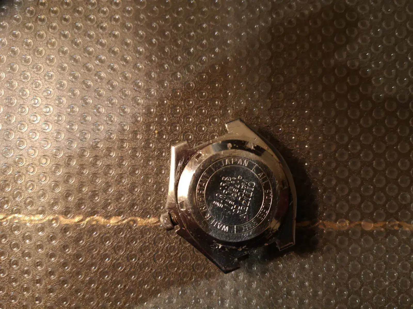

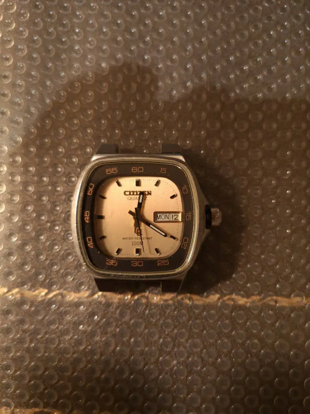

Buenos días, necesitaría ayuda para saber que movimiento le corresponde al reloj Citizen Quartz antiguo del que adjunto fotografías. Necesitaría saber la referencia del movimiento que le corresponde para poder sustituirlo y donde podría comprarlo. Gracias de antemano a todo aquel que pueda ayudar a un aficionado principiante.
Hola. Tienes que abrirlo y poner una foto bien clarita o mirarlo tu. En la caja no se puede ver. Siendo un reloj antiguo es dificil que lo haya nuevo. Tendrias que buscarlo de seguna mano.

No es que no se vea bien. Es que no lo pone en la tapa. Tienes que habrirlo.

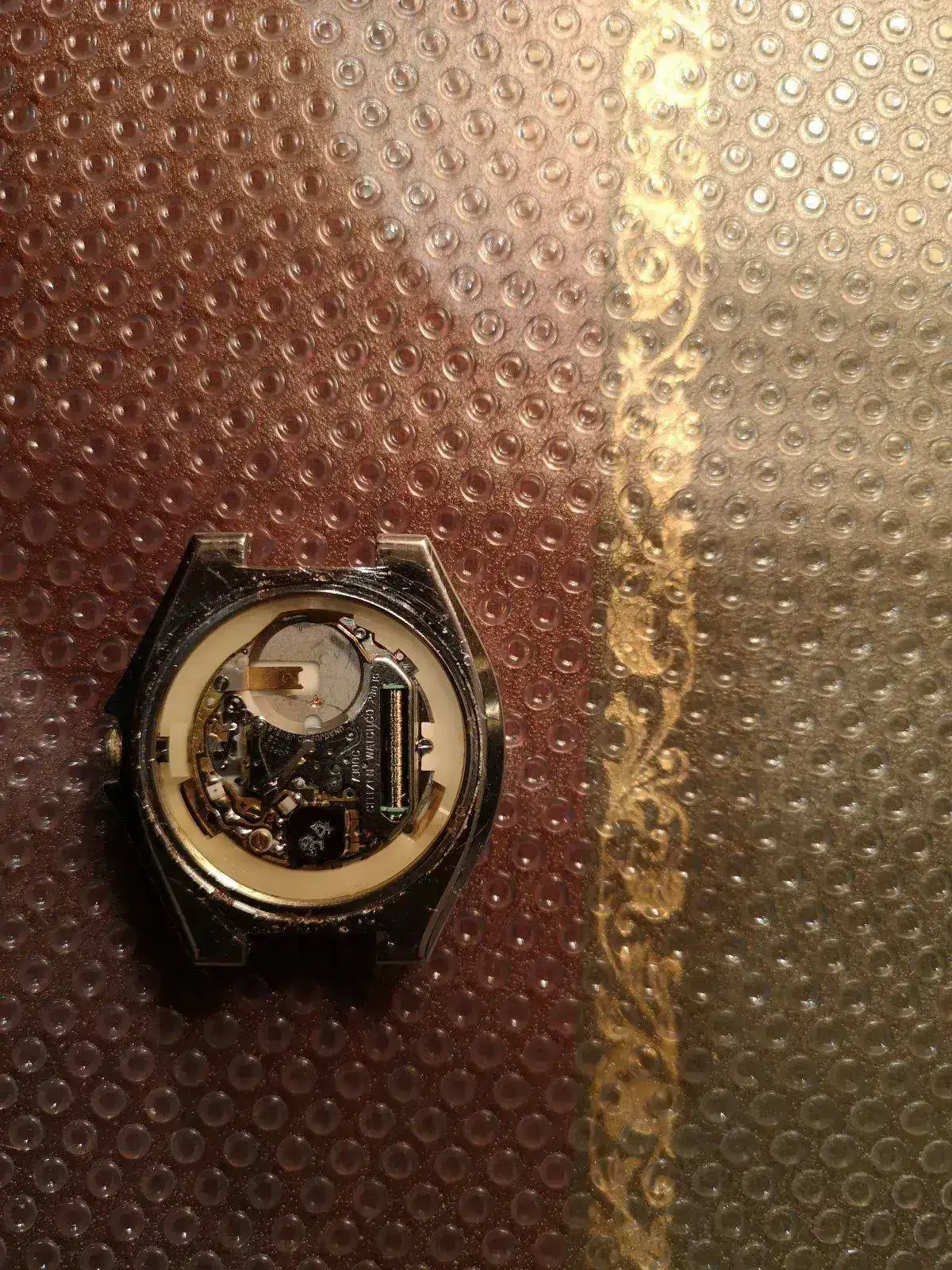

Lo miraré bien, pero la última vez que lo abrí nada más vi una numeración que no me decía nada y que según creo recordar era 1W02
Creo que no es ese. Abrelo y lo miras.
En el interior pone 7300C.Adjunto fotografía.

Buenas tardes.
Ves como acerté …
La maquina es demasiado gruesa para lo que actualmente hay.
De patas de esfera nada da nada además el añadido de ser day - date
No hay repuestos en existencias para este calibre (de manera oficial).
Por la foto no se aprecia pero parece que le falta el aislante de la pila.
Lo mejor, llevarlo a un relojero y que le haga el diagnostico adecuado.

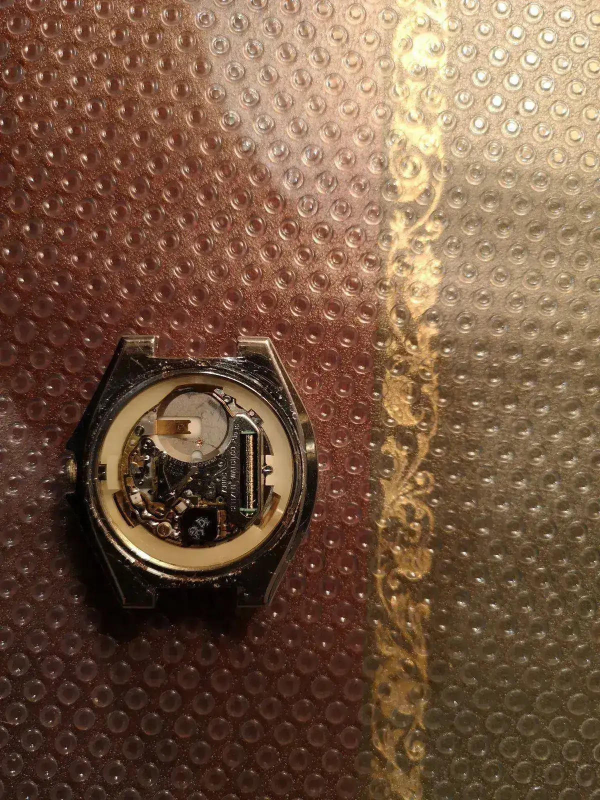

De todas formas, que le pasa a ese movimiento?
Sinceramente, no lo sé,aparentemente está normal y no se ha manipulado..Las agujas y el calendario se mueven perfectamente cuando se gira la corona. Al ponerle una pila nueva la expulsa, no se mantiene en su sitio, pero presionando la con el dedo la maquinaria no funciona. Es como si no le llegara energía.

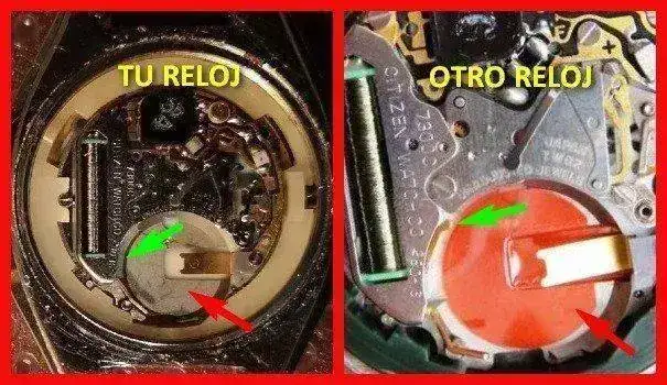

Buenos días.
Te falta el aislante de la pila de color rojo, también tienes roto parte del contacto positivo, por eso no te sujeta la pila.
Al no tener el aislante, no solo es que no ande el reloj, es que la pila la gasta inmediatamente.
Una foto mas que mil palabras, con la flecha roja te indico el aislante, con la flecha verde el contacto positivo:
Espero que lo entiendas.

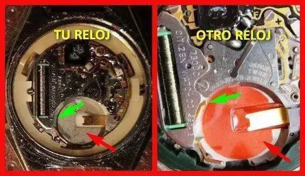

Buenos días.
Ver el archivos adjunto 909980
Muchísimas gracias, si ahora lo veo claro. Intentaré encontrar algún repuesto.
