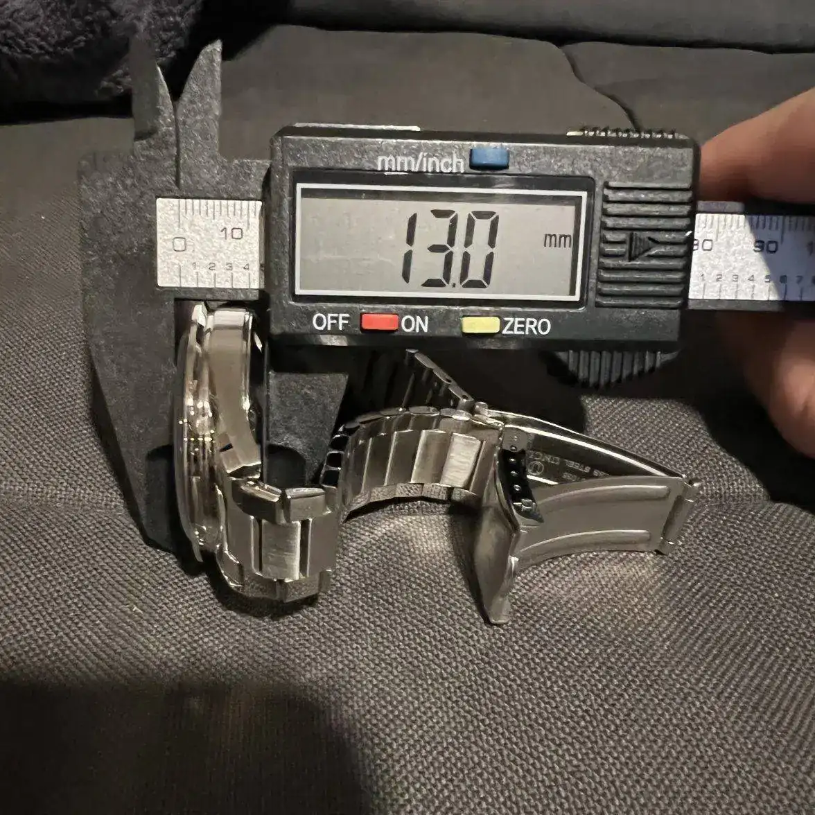

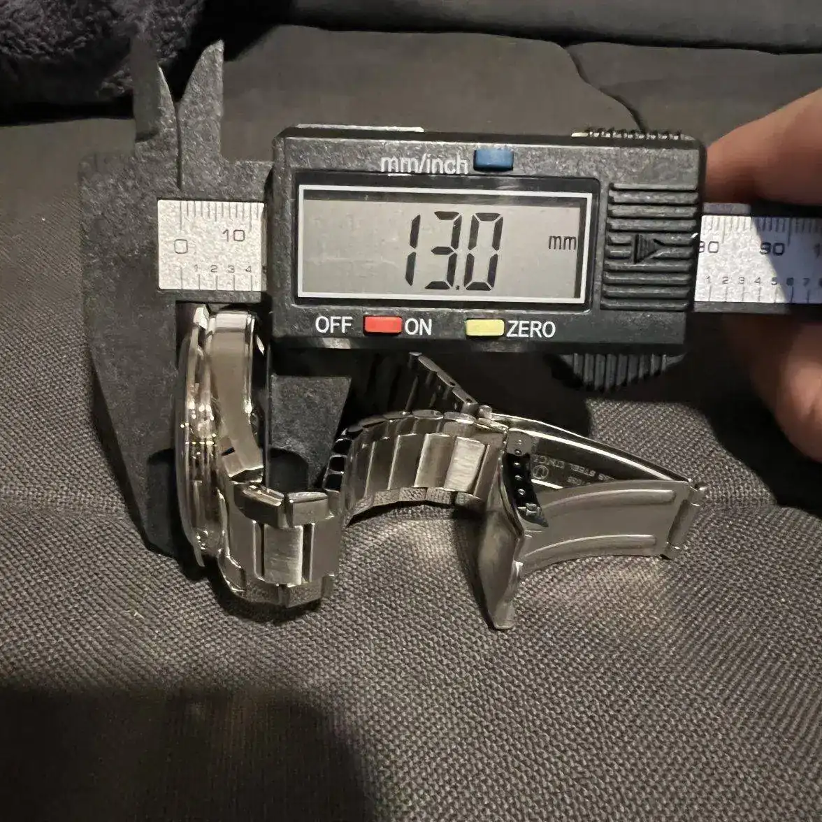

Haces bien, es importante saberlo, porque si realmente queda en 13mm la otra medida de 13'49mm indicaría un mal ajuste.
Acabo de ver que las otras medidas son de un pro, por las asas.
Los 1,5mm del FOIS son perfectamente posibles, pues su tapa de serie es más alta.
Reacciones: Silmegil
Pues si es así has triunfado, perder 1'5mm de altura es un acierto a todos los efectos.

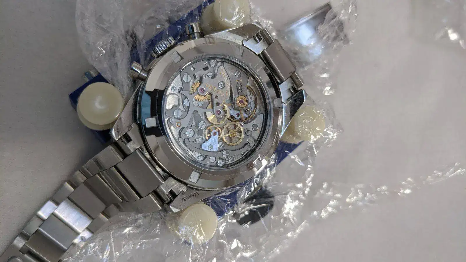

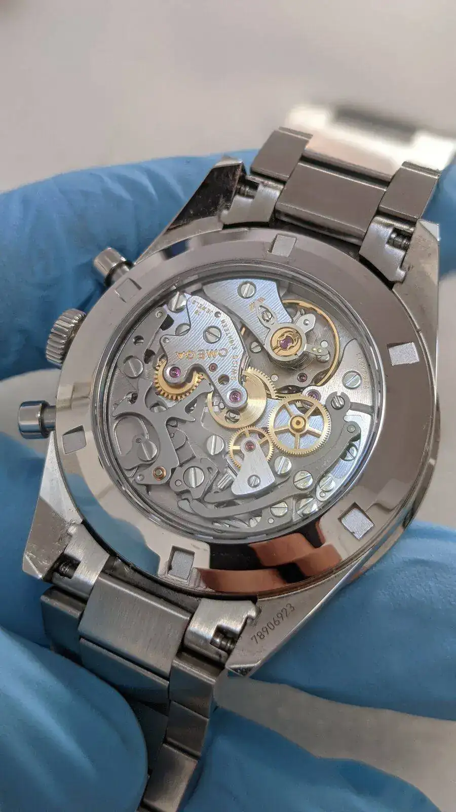

Me gusta el resultado. El calibre 1861, aun sin ser ningún alarde decorativo, se hace muy agradable la vista.
Reacciones: Nicolamilton
Que chulada, me gusta mucho :ok:

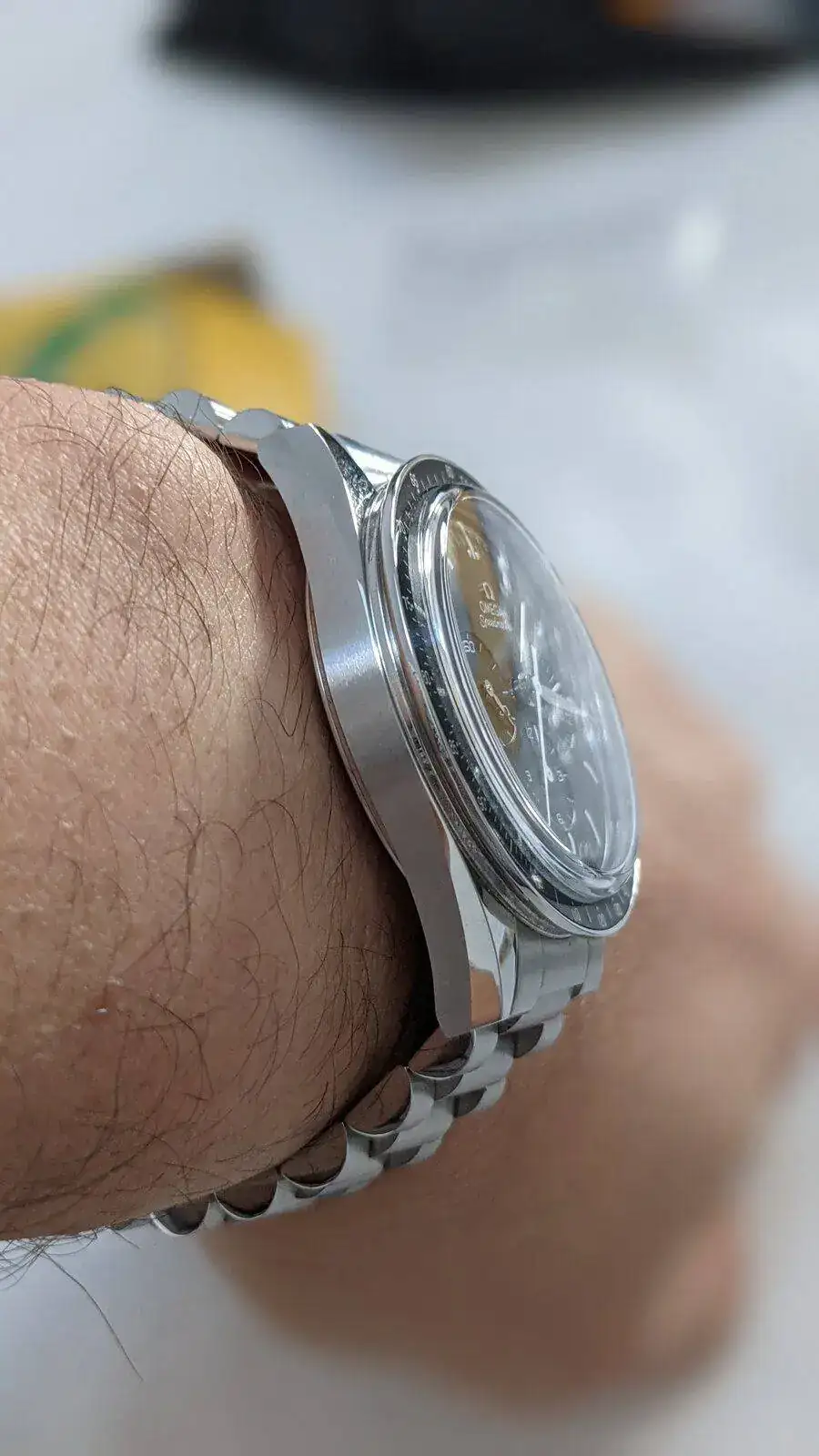

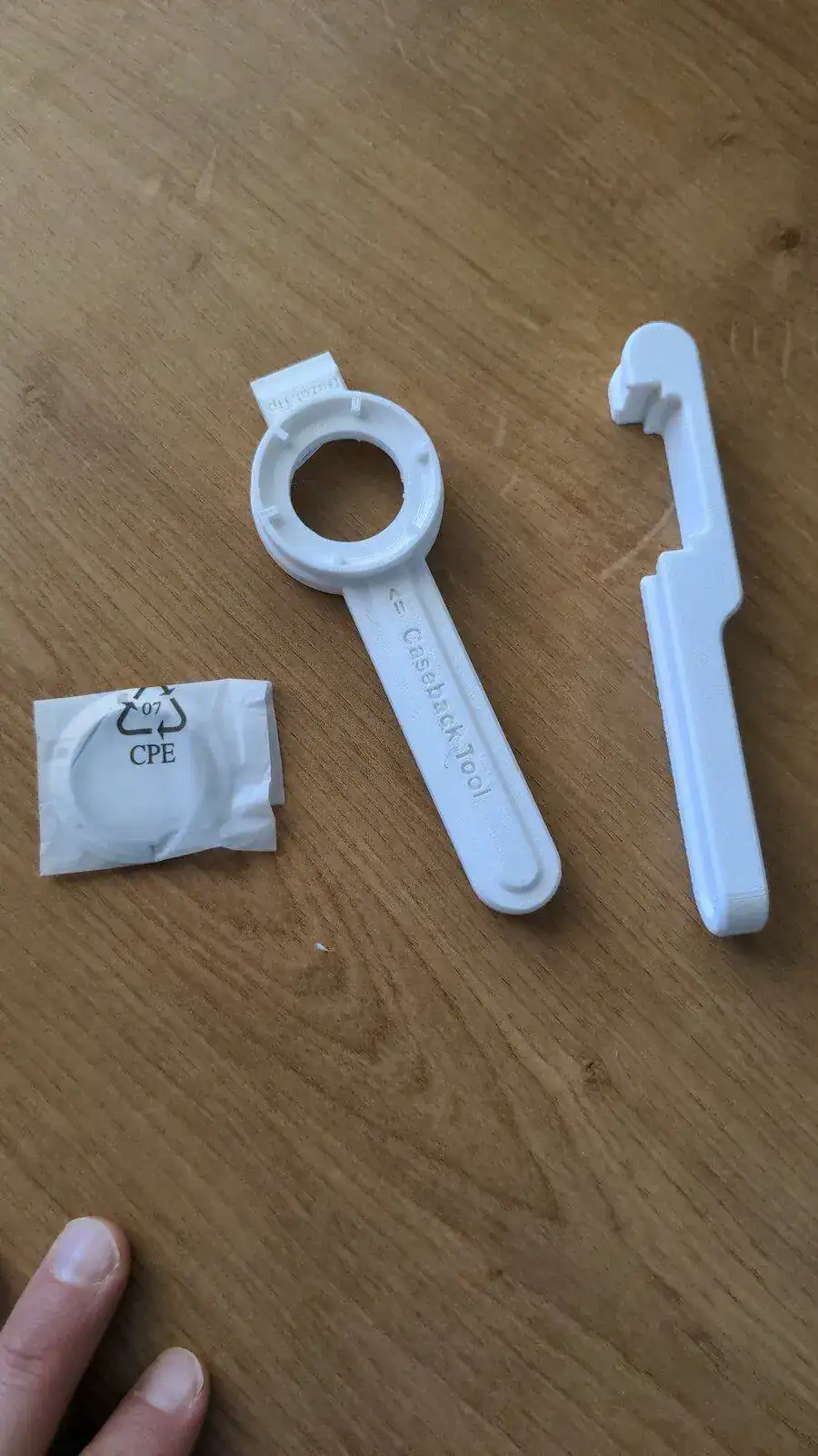

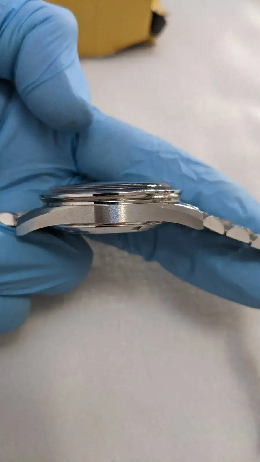

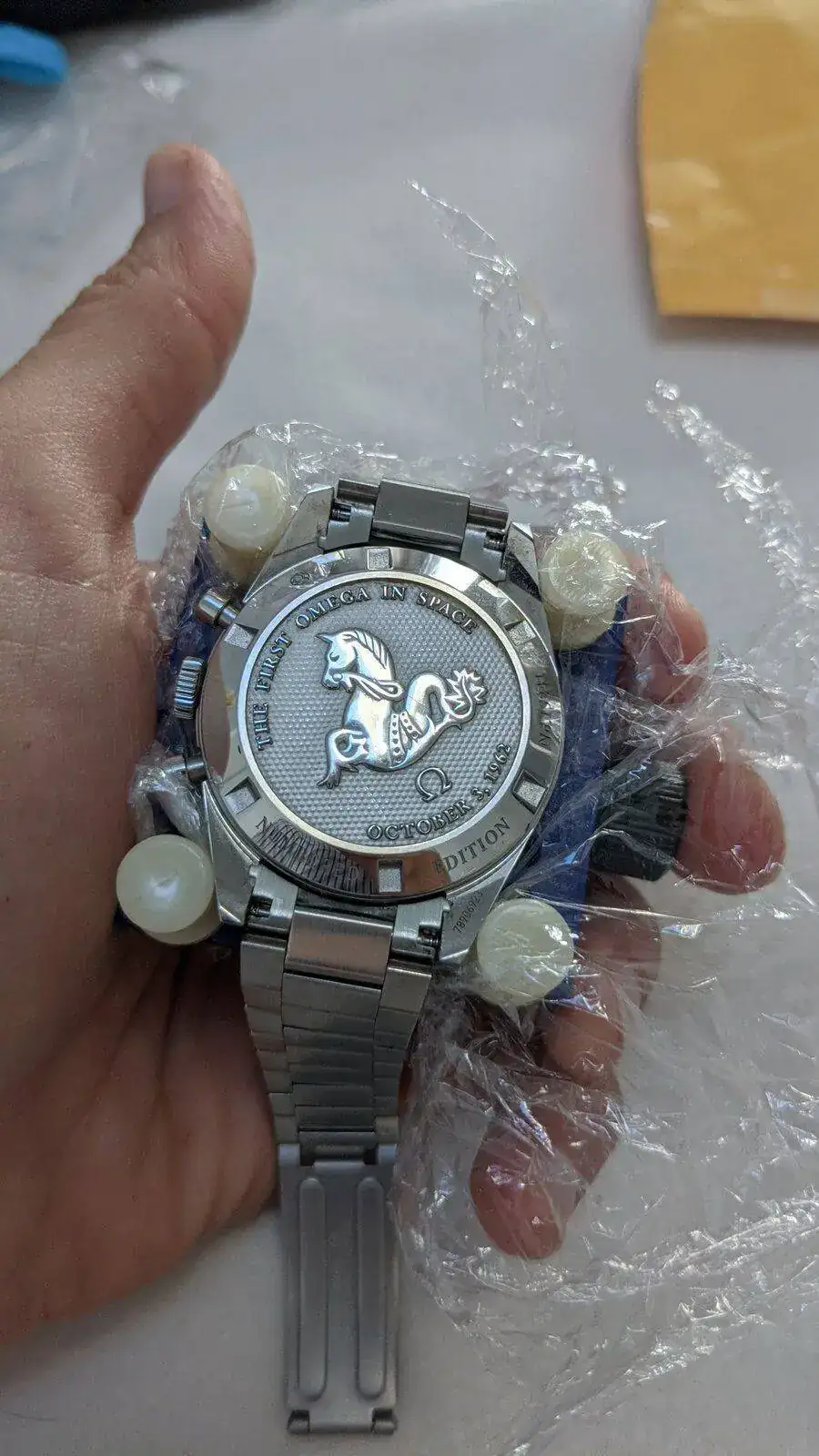

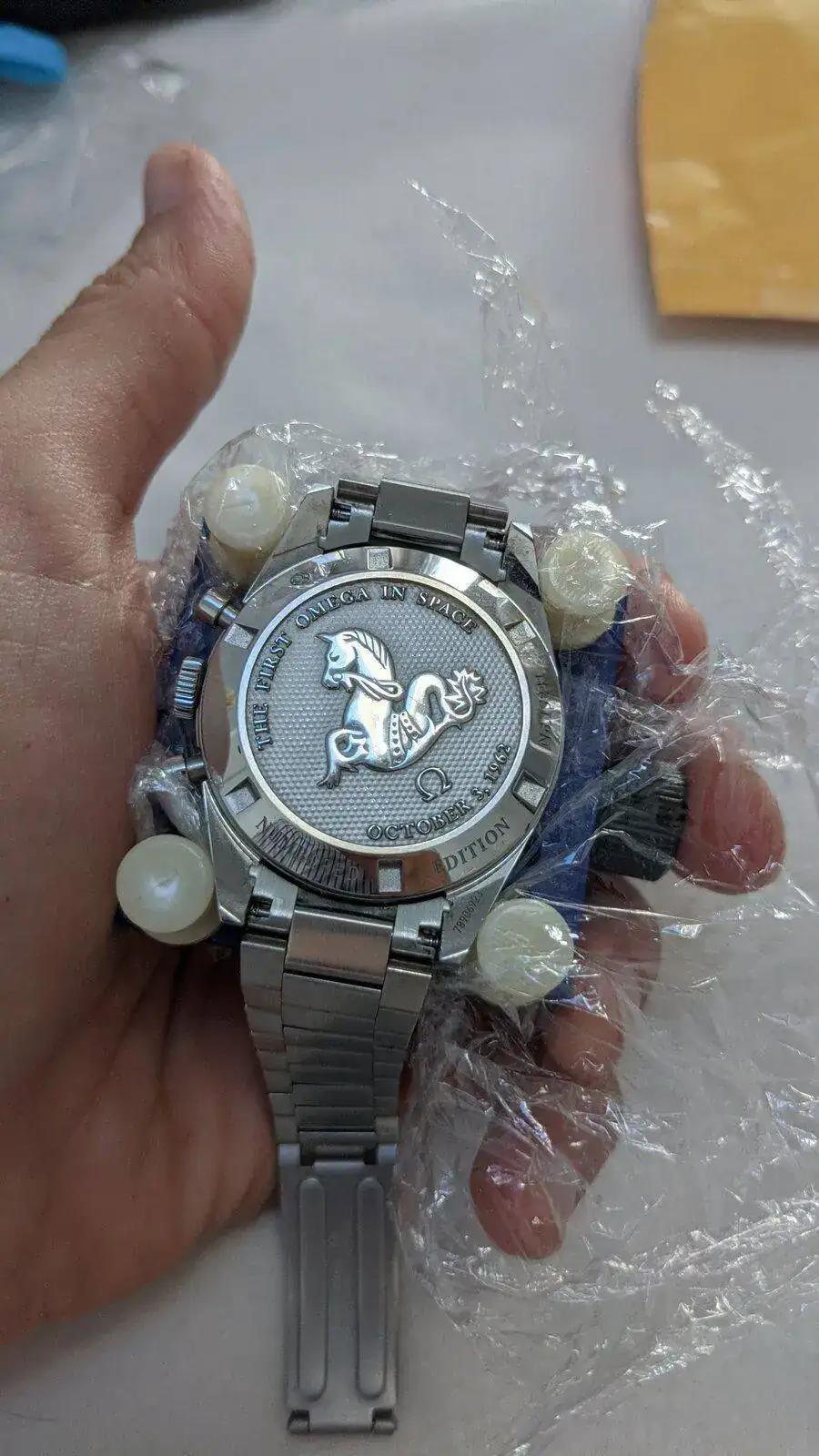

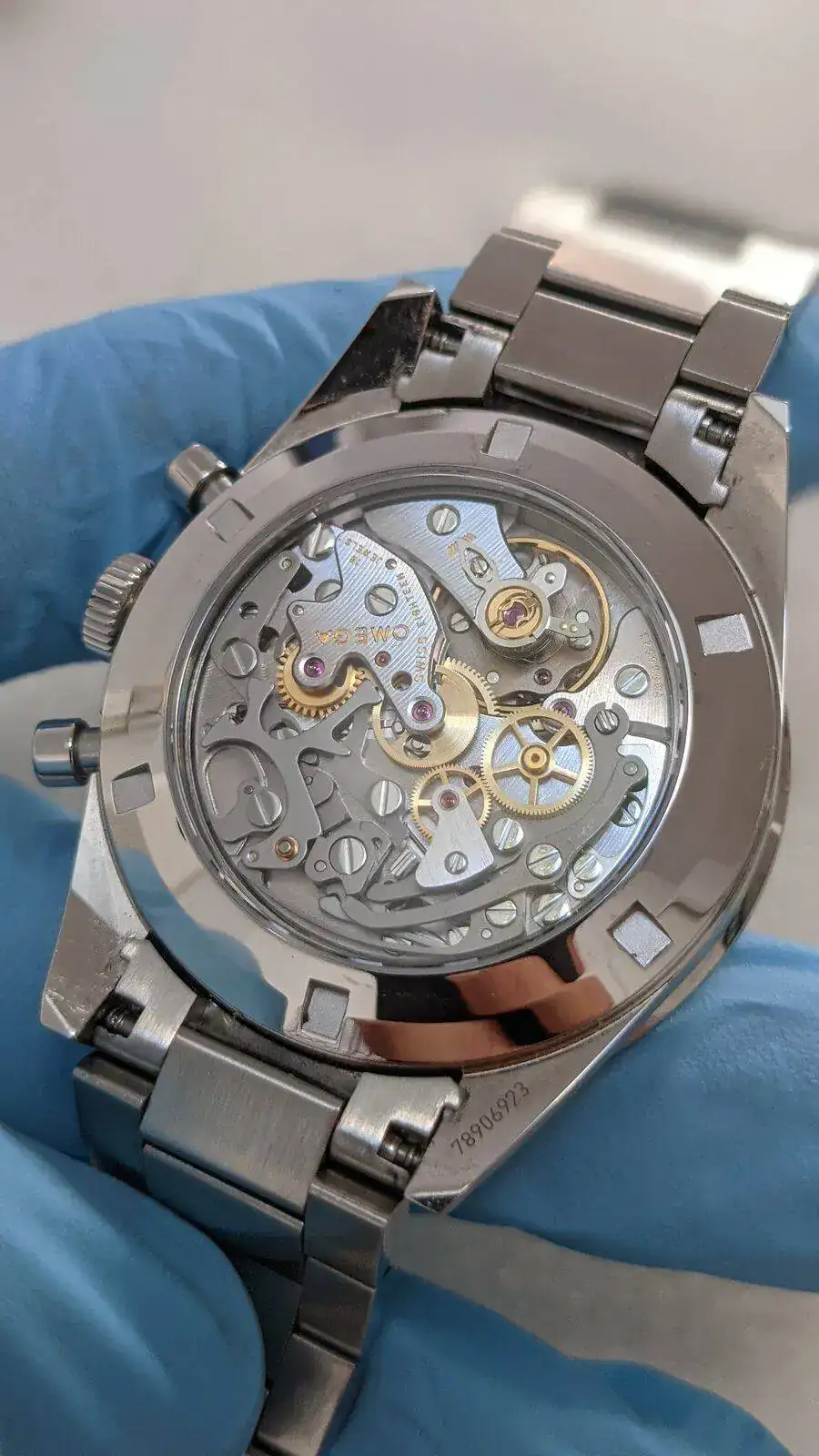

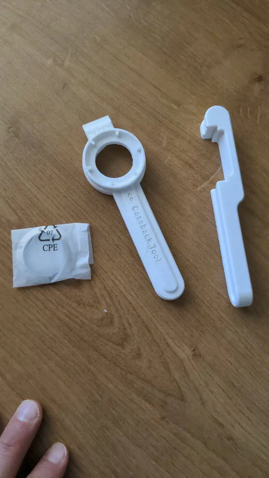

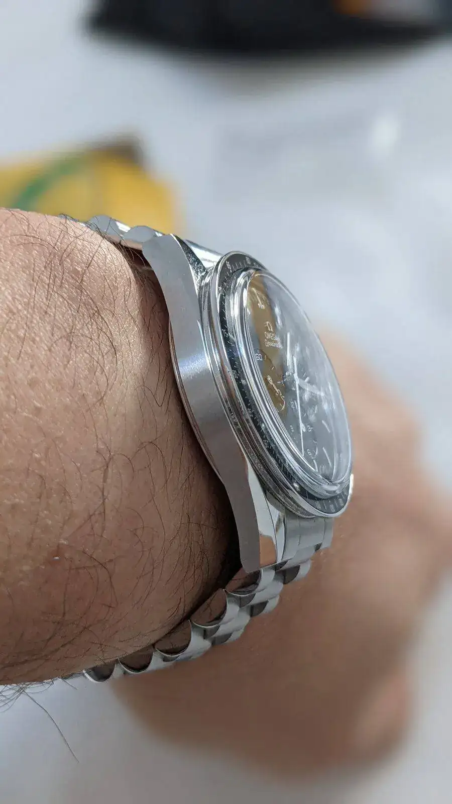

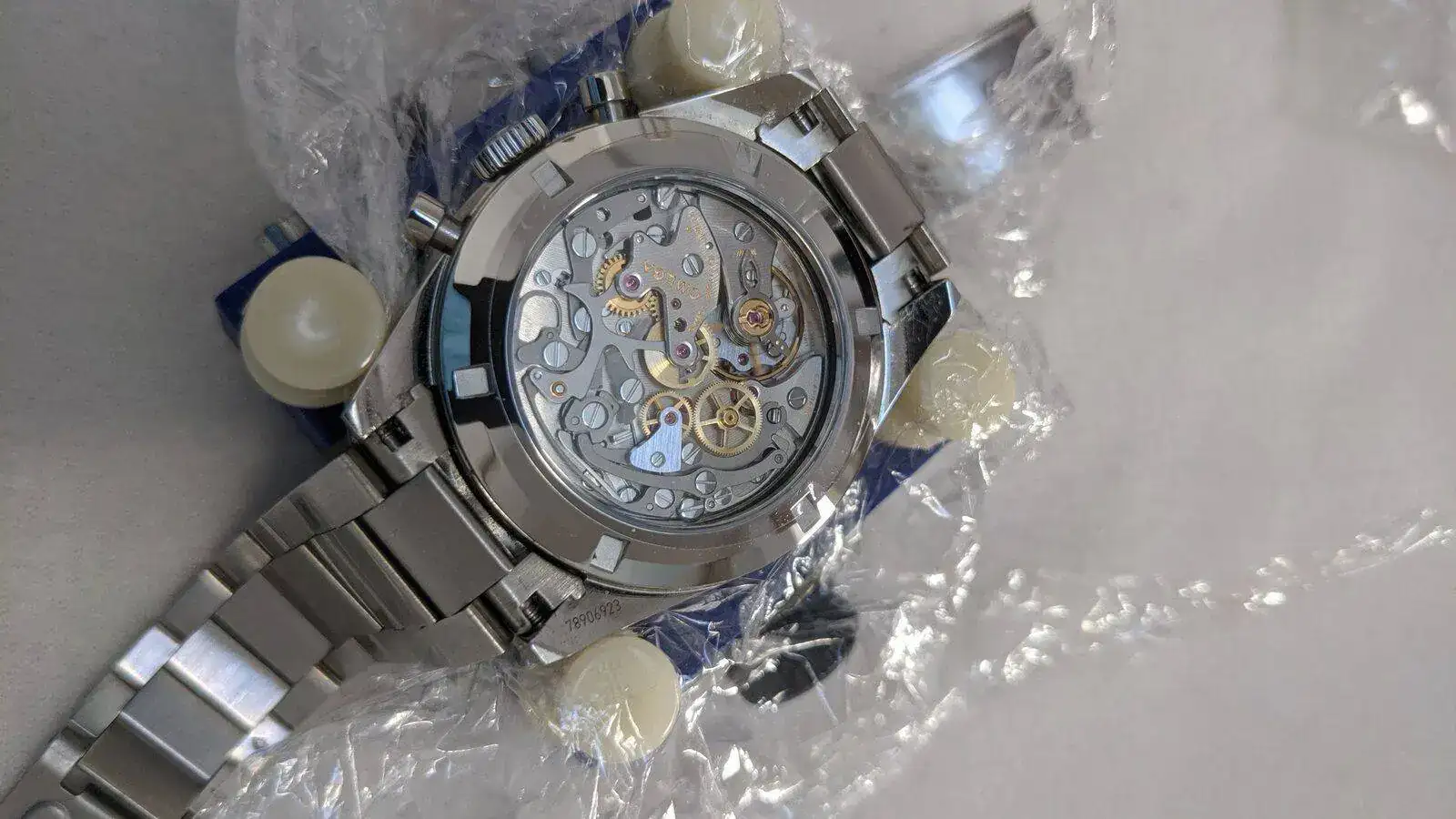

Estoy muy contento con el resultado. Con la herramienta impresa en 3D que adjuntan es coser y cantar, sin marcar el fondo. Lo más sorprendente es la disminución en grosor, casi un mm en el profesional, ¡y 1,5mm en el FOIS! que se notan mucho.
Pros: estética y disminución grosor. Trae junta propia, y es compatible con la que queda en el reloj, por lo que se mantiene doble junta.
Contras: pierdes tapa antimagnética, y obviamente no es su fondo original (que se puede volver a montar cuando uno quiera. A falta de comprobar hermetismo.
Con cuidado y sin marcas (con la herramienta de plástico no creo haya problema), la garantía no se debería perder si no se dejan evidencias de apertura.
Fotos:

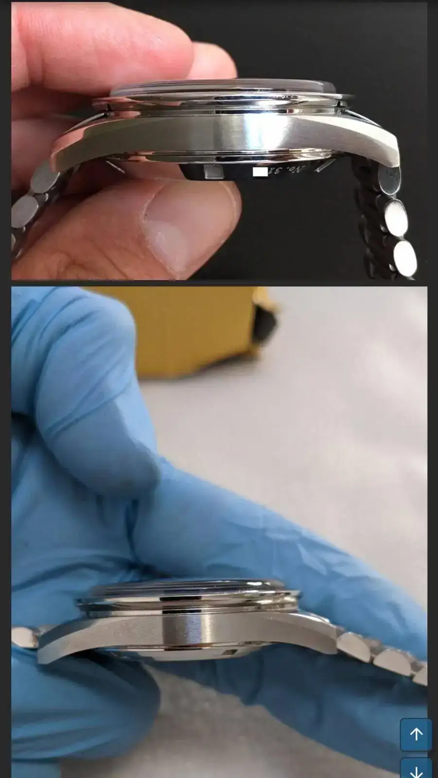

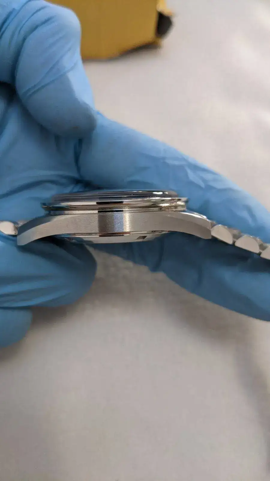

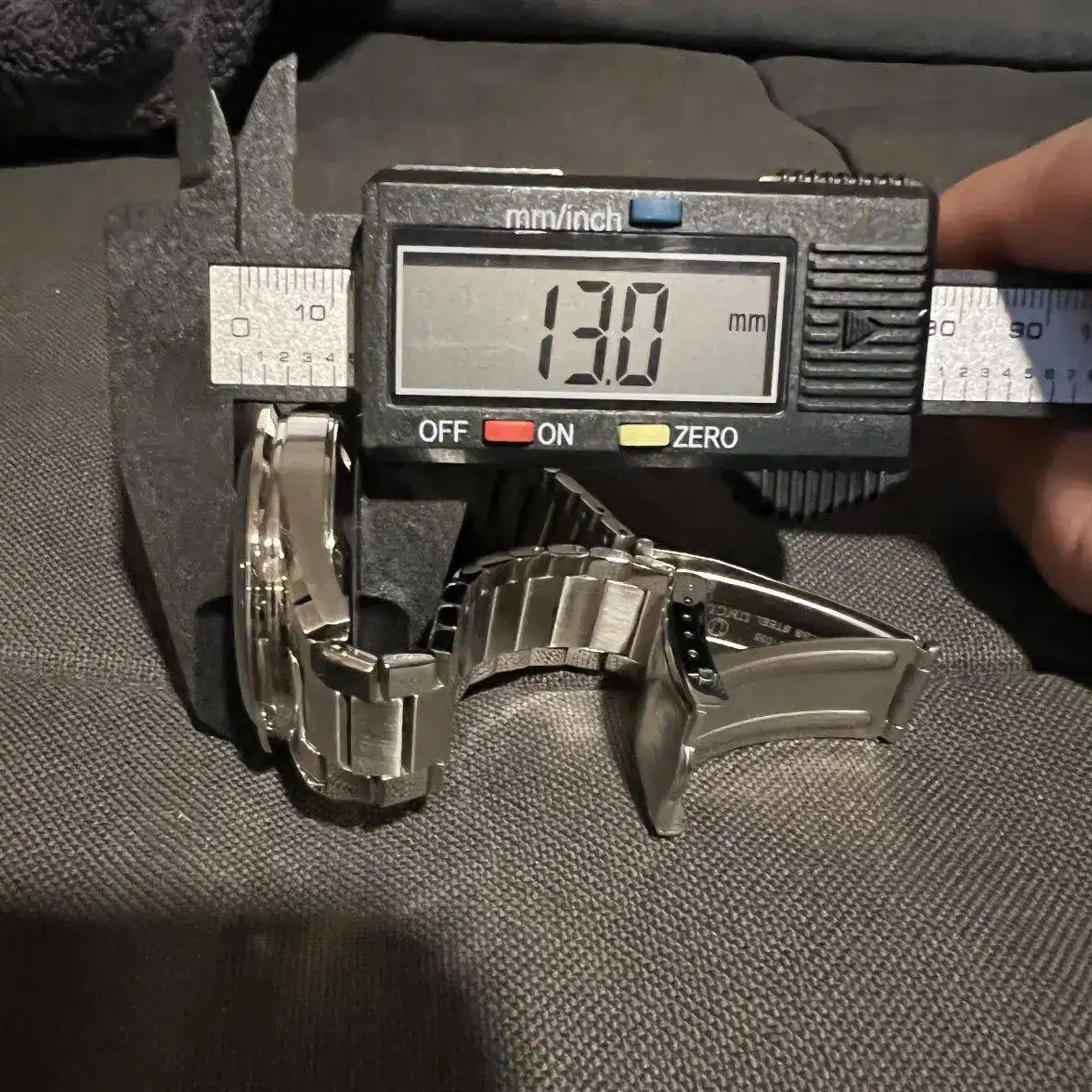

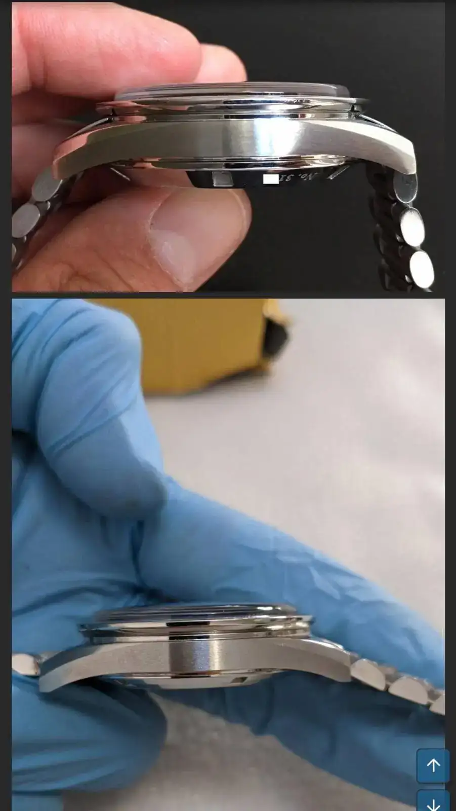

Foto comparativa altura:
Ver el archivos adjunto 2324333
Ver el archivos adjunto 2324471

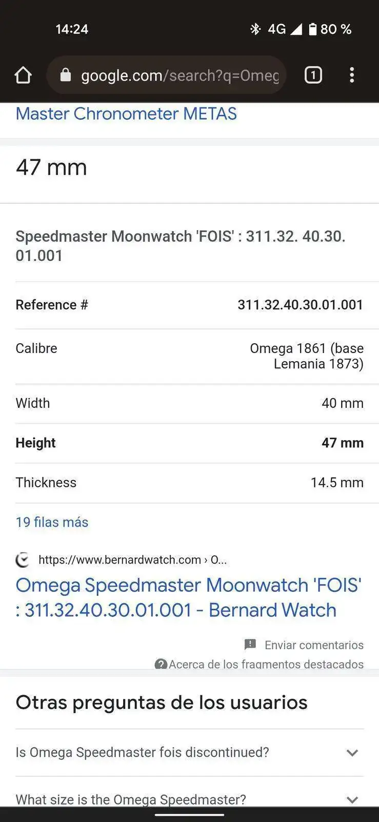

13 vs 14,5 iniciales en el caso del FOIS
Enlace

Quizás me equivoco pero la altura real de FOIS me suena que son 14,1mm, un poco menor que el PRO.
Si fuera así serían 1,1mm menos que para mí es una mejora excelente.
Reacciones: Silmegil y Nicolamilton
14,5 oficialmente
