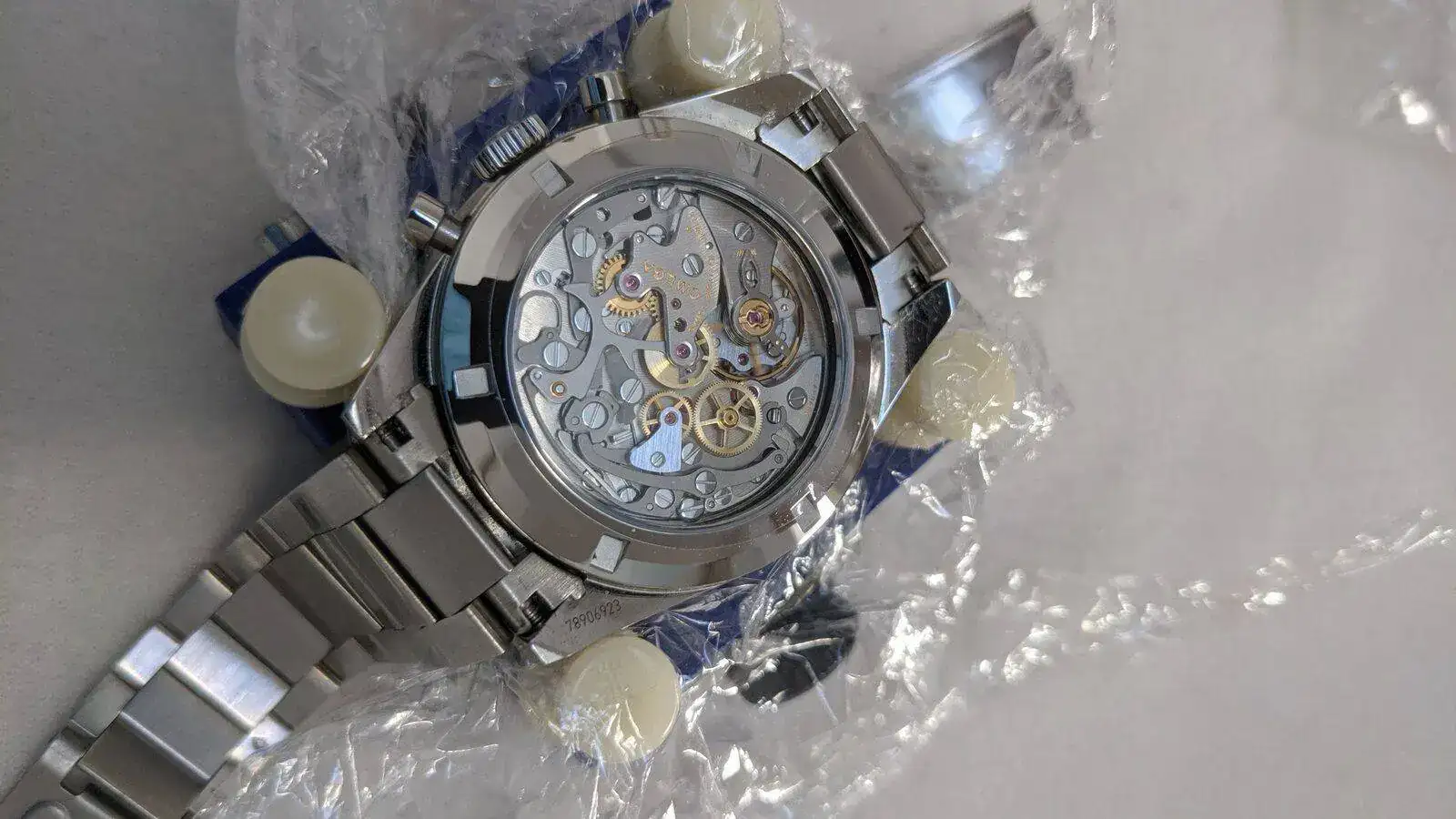

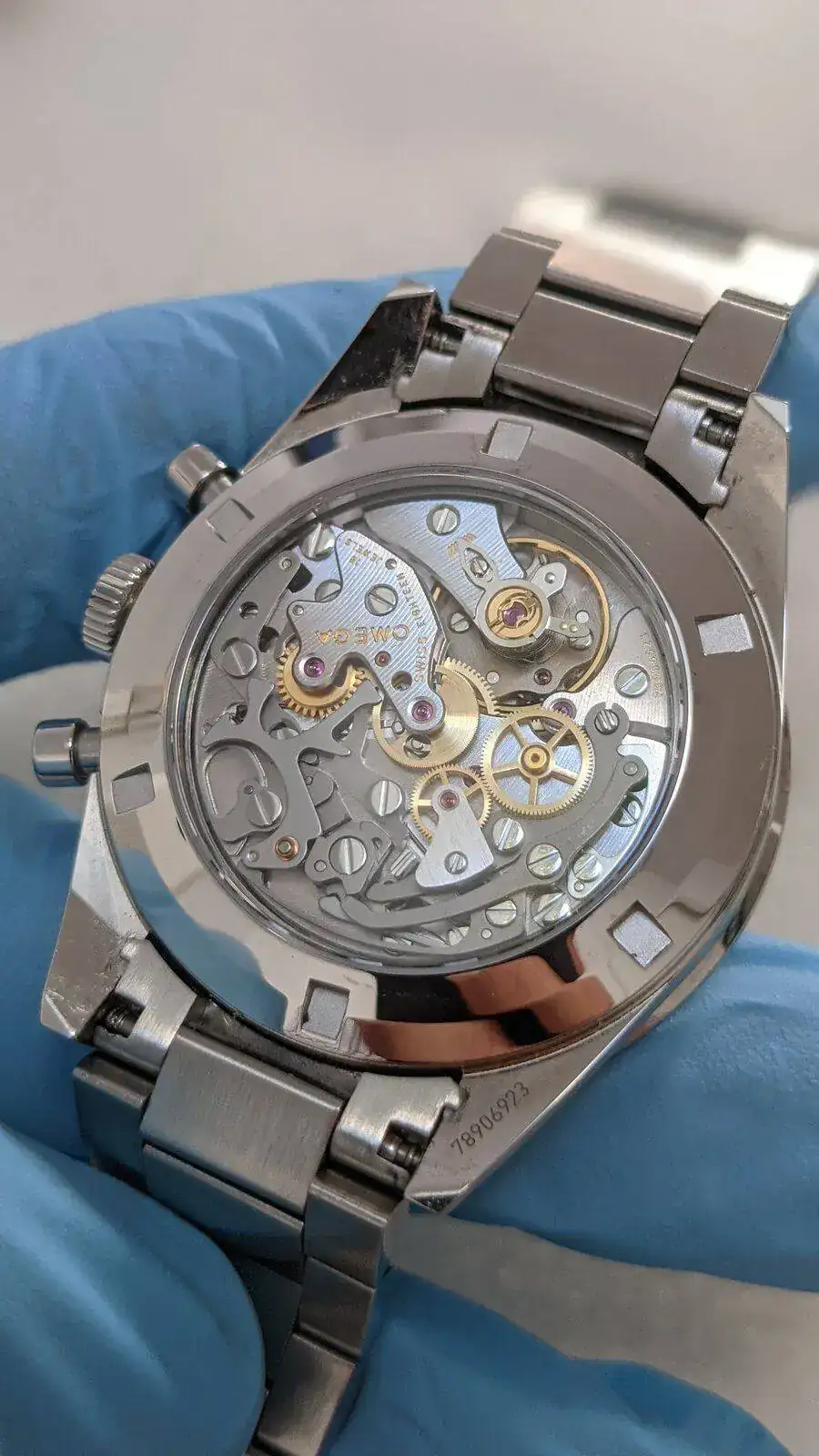

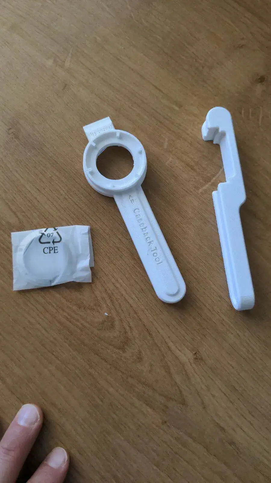

Estoy muy contento con el resultado. Con la herramienta impresa en 3D que adjuntan es coser y cantar, sin marcar el fondo. Lo más sorprendente es la disminución en grosor, casi un mm en el profesional, ¡y 1,5mm en el FOIS! que se notan mucho.
Pros: estética y disminución grosor. Trae junta propia, y es compatible con la que queda en el reloj, por lo que se mantiene doble junta.

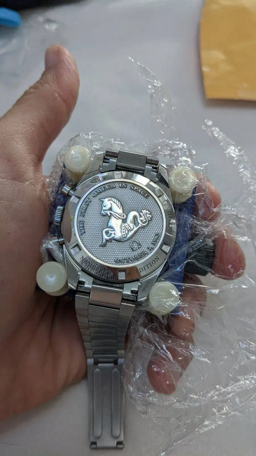

Contras: pierdes tapa antimagnética, y obviamente no es su fondo original (que se puede volver a montar cuando uno quiera. A falta de comprobar hermetismo.
Con cuidado y sin marcas (con la herramienta de plástico no creo haya problema), la garantía no se debería perder si no se dejan evidencias de apertura.

Ese fondo es para disfrutarlo.
Reacciones: NicolaSinn
Los puristas se echarán las manos a la cabeza.
Para mí lo has dejado mejor.
Queda muy chulo.
Me gusta, además tienes el fondo original para cuando quieras cambiar de nuevo. Buena jugada, aunque yo no me atrevería, de momento...

Con la herramientas que suministran gratis (pidiéndola), creo es sumamente fácil y seguro.
Ya lo vi en su web, gracias. Lo de no atreverme no es por la parte del desmontaje / montaje, es porque soy un indeciso y a los tres minutos estaría de nuevo con el fondo original :)

Muy buen resultado, pero me gusta más en su estado original.
Pero siempre puedes volver a el.

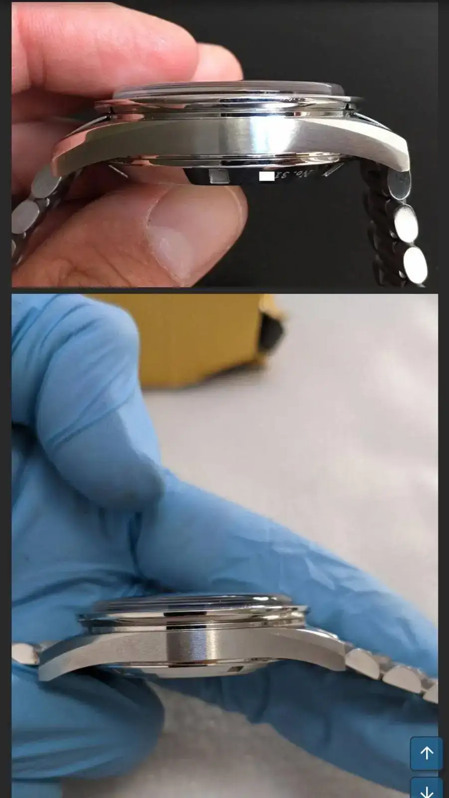

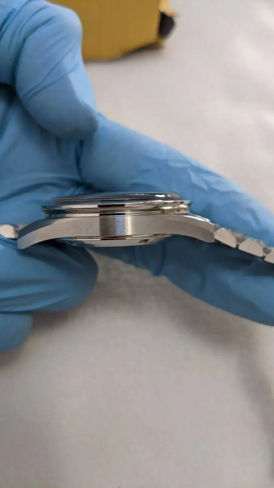

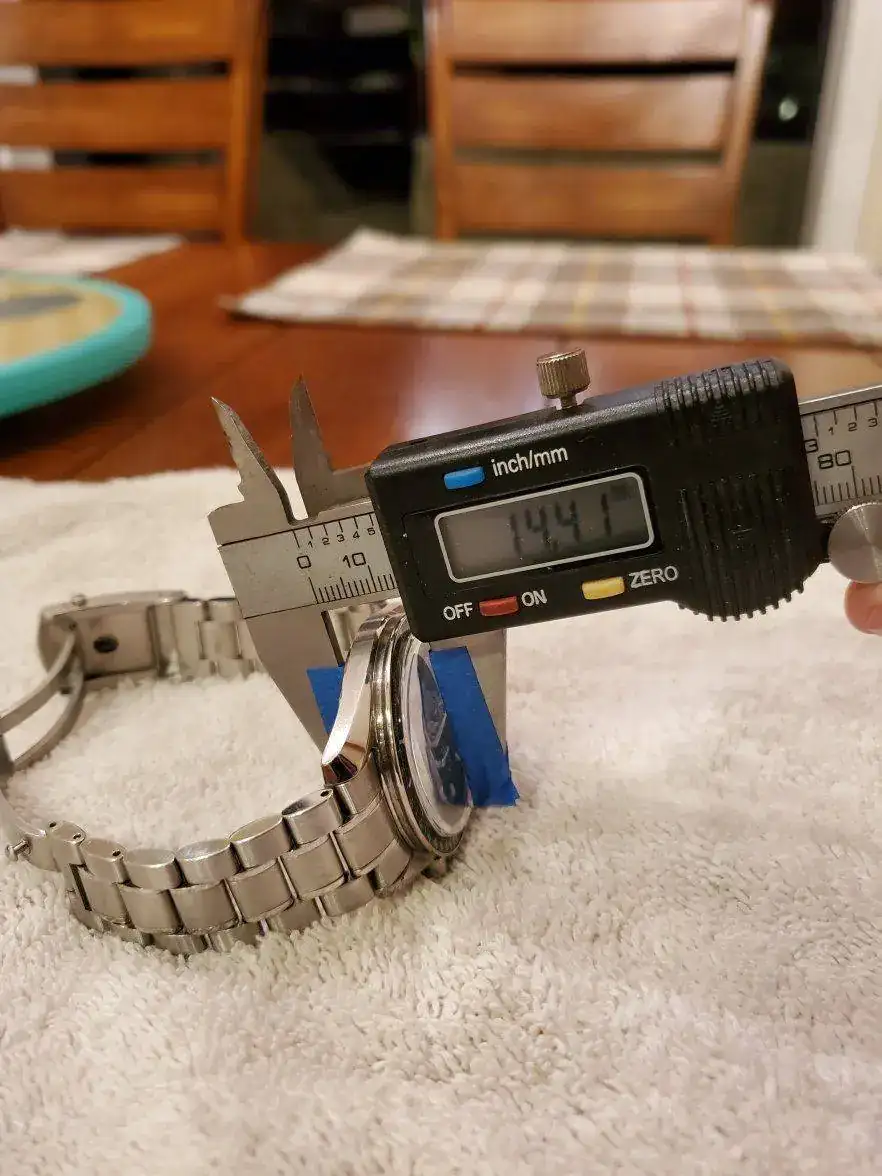

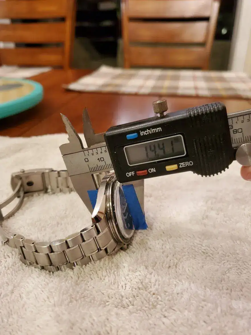

Visto en Omegaforum, antes y después para un PRO, no un FOIS. En FOIS queda en 13:
Reacciones: Silmegil y RaidenBCN
Gracias Nicolamilton. Casi 1mm que no es poco. Puede hacer que se sienta mucho más cómodo. Ha cambiado la sensación en muñeca?
Bastante, la diferencia es fácilmente apreciable.
Además antes la tapa a veces se me marcaba el filo y el hipocampo.
Reacciones: RaidenBCN

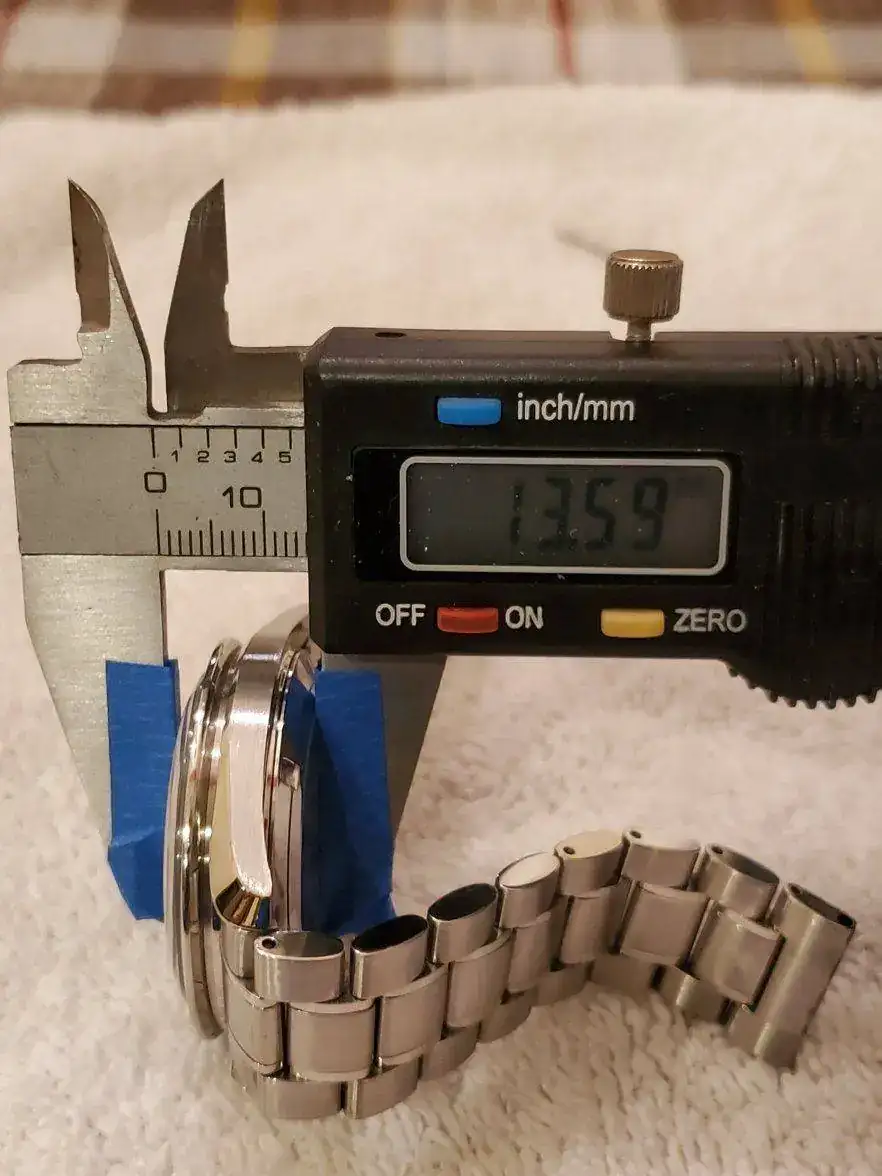

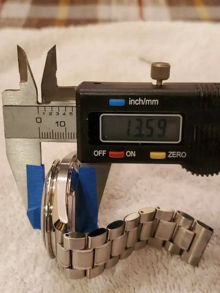

Ya sé de dónde saqué lo del 1,5mm, de este comentario (traducido):
"Buenas noticias para compartir, ya que Spiralwinder me respondió por correo electrónico y confirmó que estos fondos de caja tienen un margen de seguridad para que, incluso cuando se aprietan al máximo, no hay riesgo de que el movimiento entre en contacto con el zafiro.
Medí la altura total del FOIS con la carcasa de repuesto a 13,00 mm. La altura oficial es de 14,5 mm. Este fondo de caja lo redujo en 1.5 mm o ~ 10%. De hecho, es un cambio significativo."

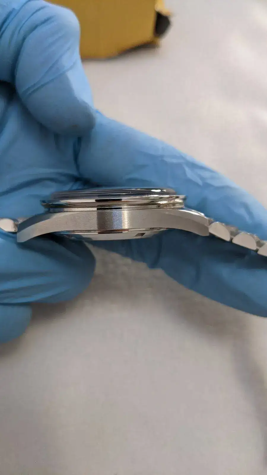

@RaidenBCN

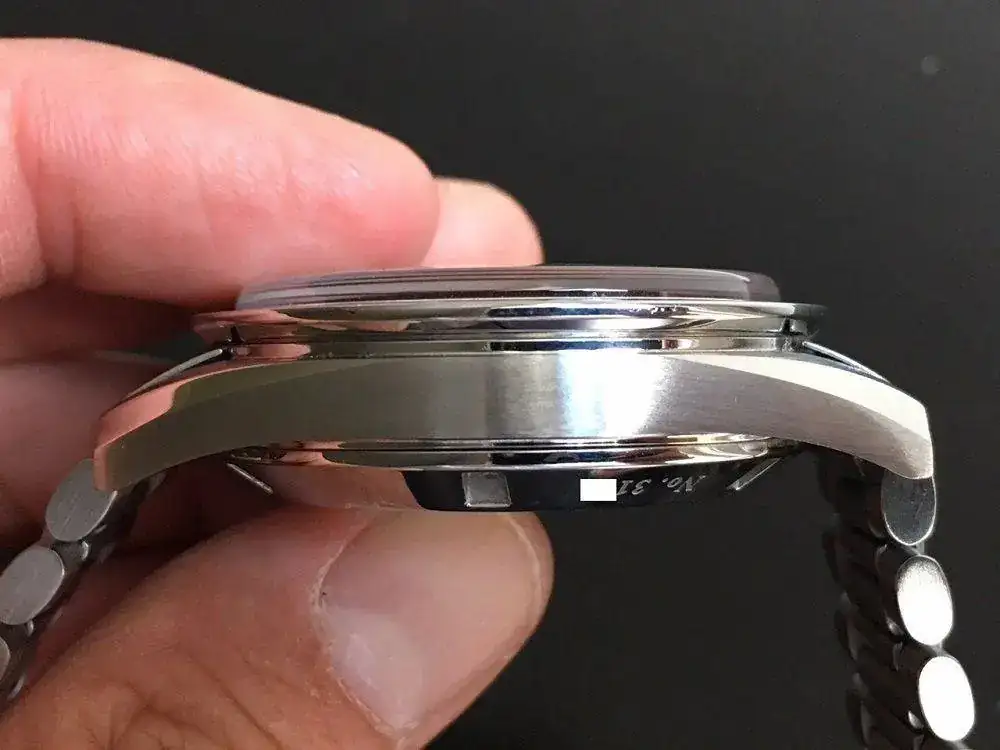

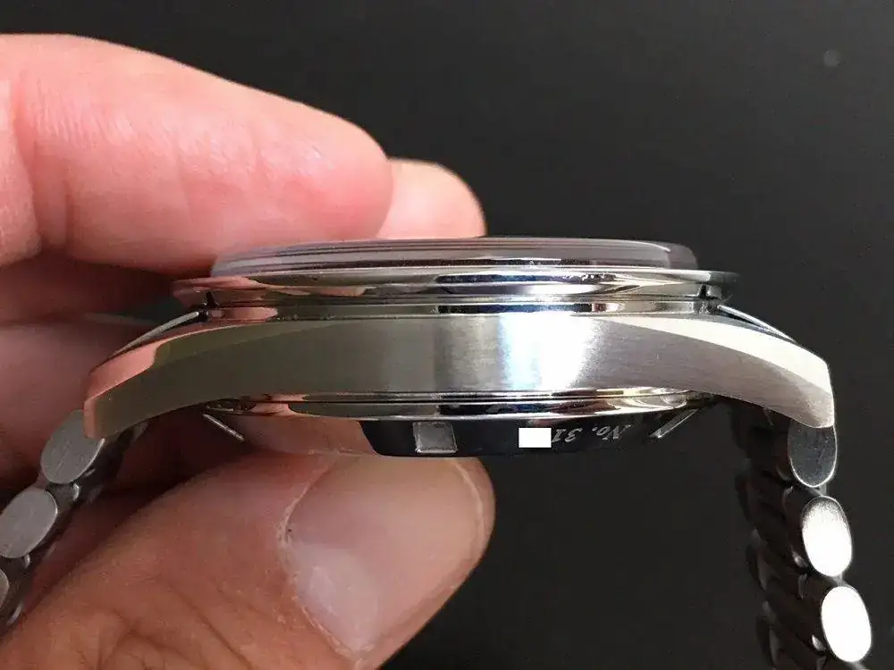

Creo que aquí se aprecia mejor la diferencia altura:
Reacciones: Silmegil, Aldrin, javier ochoa y 1 persona más

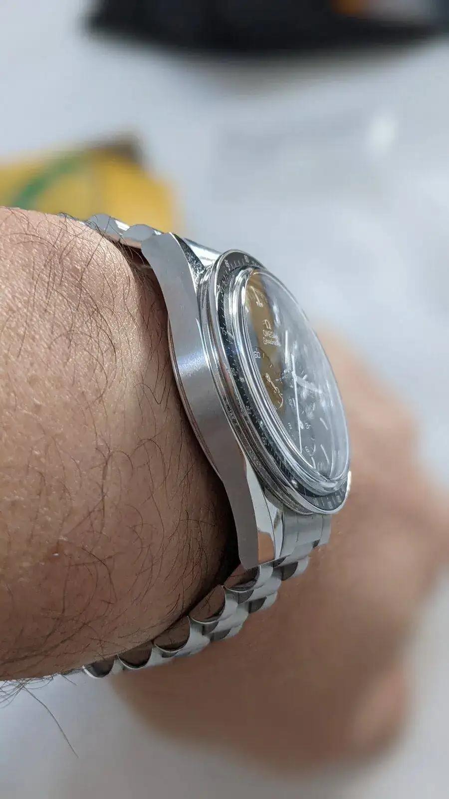

Muchas gracias nuevamente. Las imágenes comparativas son muy buenas. La impresión que me da es que el reloj se debe adaptar mejor ya que la tapa al perder altura queda por encima de la caída de las asas. Mejor adaptación y menor altura, la diferencia debe ser notoria cómo nos comentas.
Se pega más a la muñeca, sin duda. Traté de mostrarlo en una de las fotos.

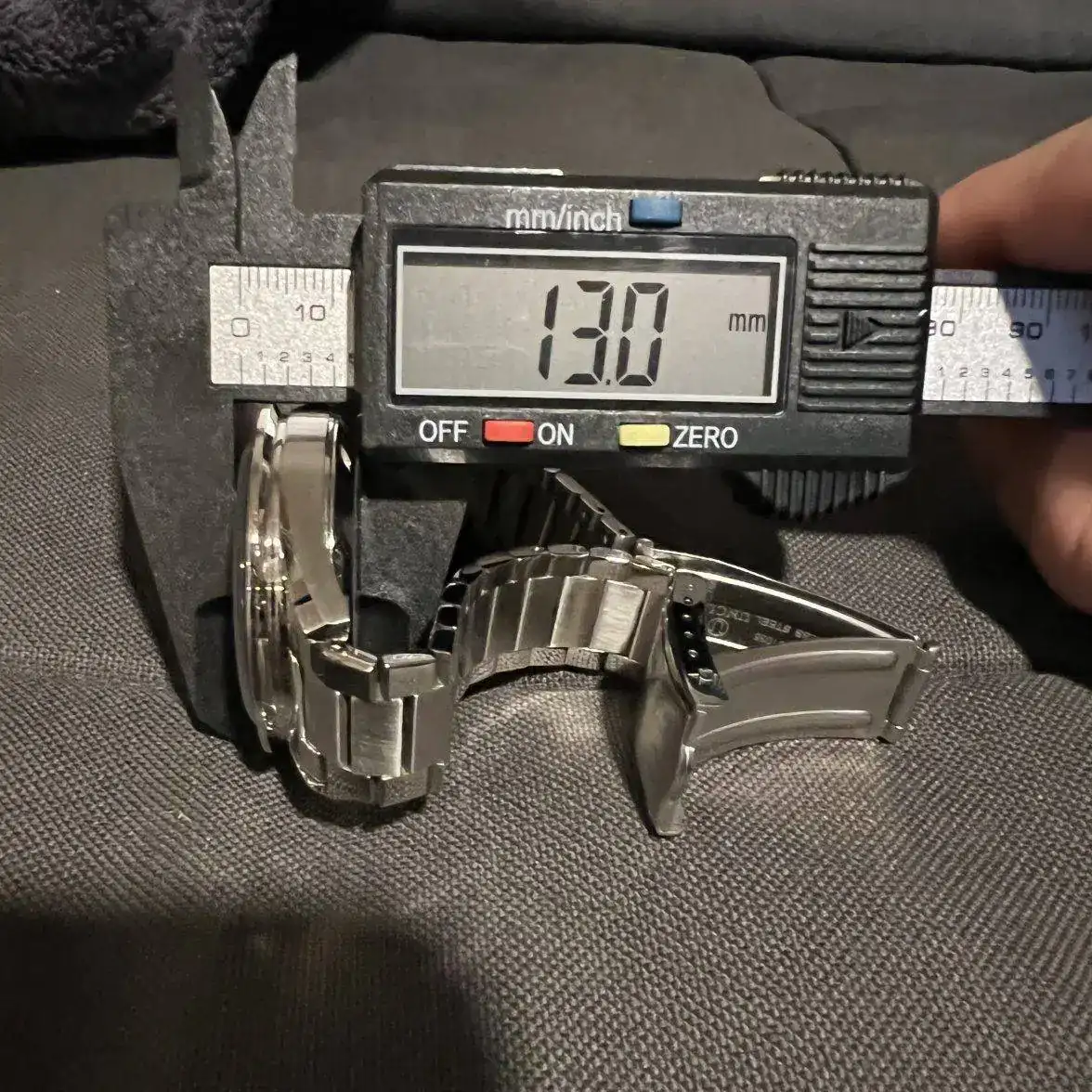

Otra foto de la red. 13 vs 14,5 especificados.
Cuando me llegue mi pie de rey comprobaré.
