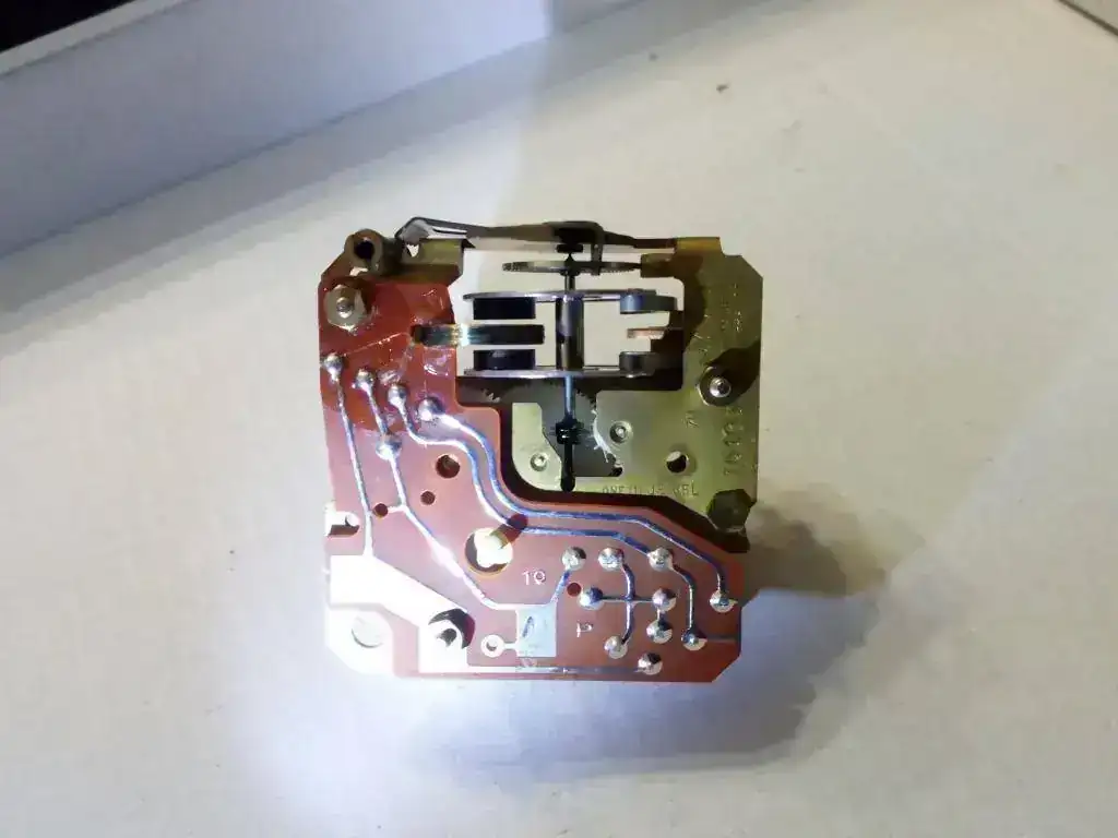

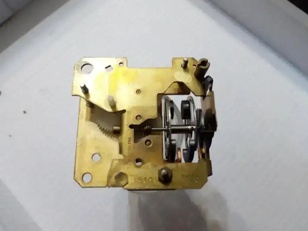

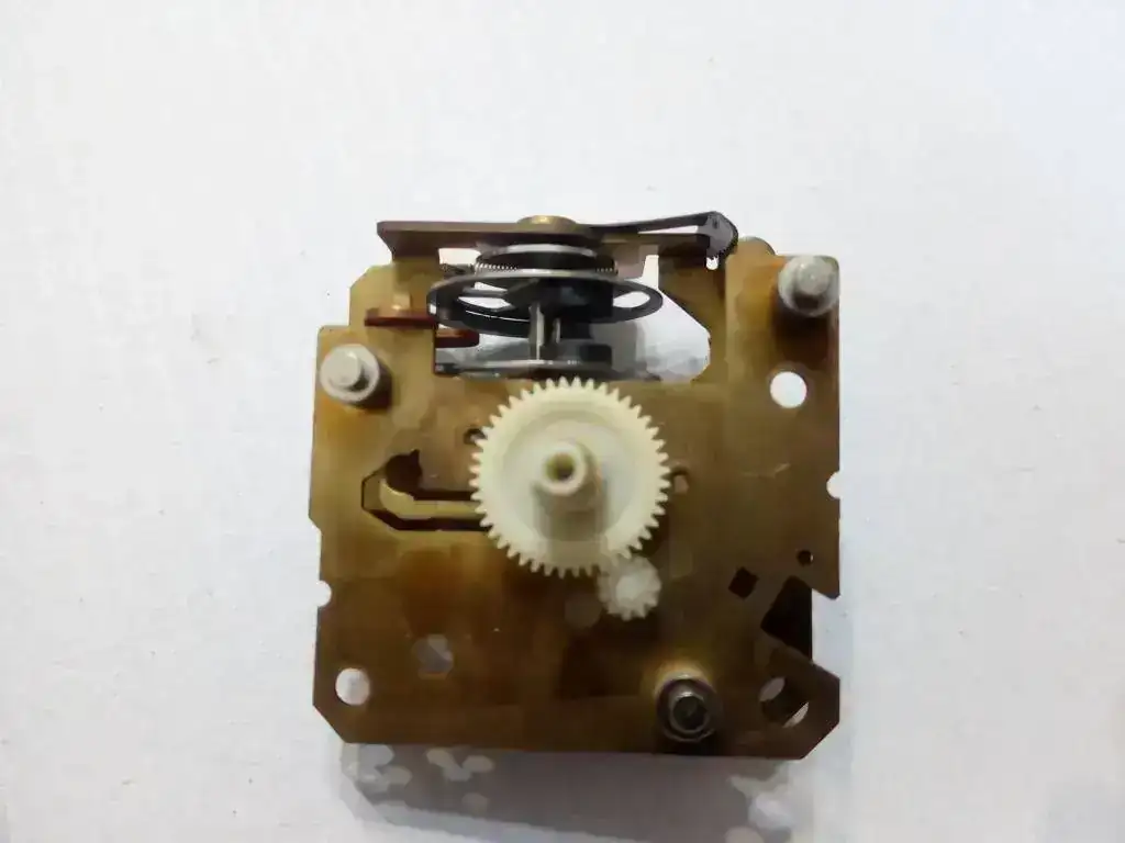

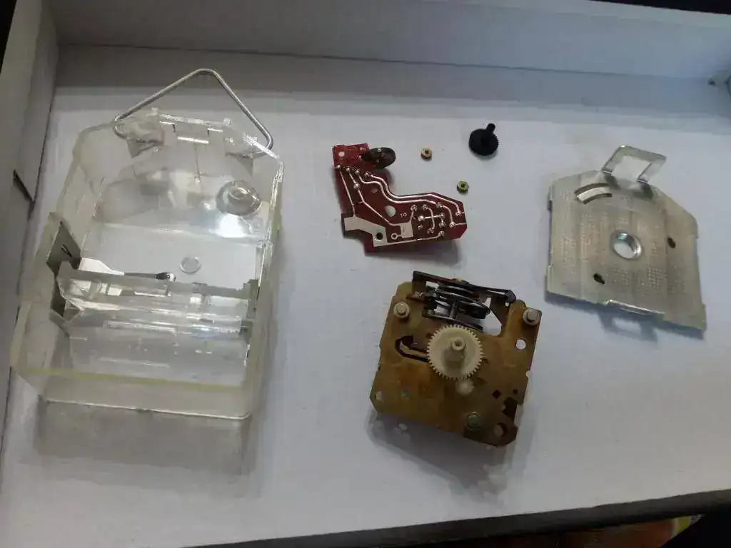

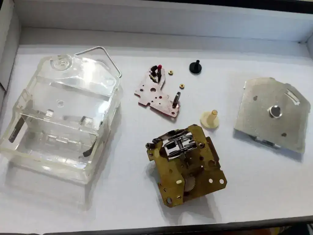

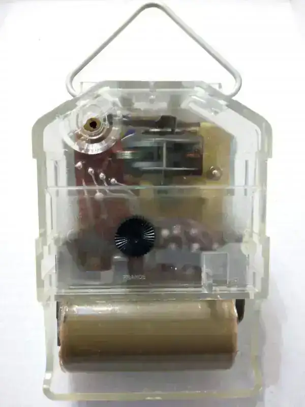

Hola hoy presento otro eléctrico un poco mas avanzado, de la marca JAZ francesa y seguramente copia del esquema eléctrico que patente de ATO desarrollo, ,el volante eléctrico, solo que mejorado y simplificado, gracias al transistor este de segunda generación, pues los primeros eran encapsulados en metal, en aluminio, el funcionamiento de un transistor explicándolo un poco es que entrega una señal de salida en función a una de entrada,, la bobina es un impulsor y un receptor, cuando los imanes pasan por encima generan una señal, como los generadores eléctricos, y el transistor le devuelve la señal es entonces es cuando los imanes son repelidos, vamos que intentan escapar de la bobina,, la espiral o muelle los devuelve a la bobina que genera otra señal que el transistor devuelve y genera otro impulso, que vuelve a apartar los imanes y a si me puedo pegar todo el rato,, el resto son mecanismos para poder aprovechar ese movimiento y transformarlo el horas minutos y segundos, es curioso e ingenioso el sistema de escape que aquí se vuelve de impulsion vamos que no esta liberando una fuerza si no que la esta creando, no se como se denomina este escape de,,, paletas impulsivas,, se podría denominar ya que una especie de saca-corcho o espiral mueve las paletas que son retenidas por un muelle o pletina plana ajustable a modo de trinquete, hasta que la espiral vuelve a empujar otra pala,,, en la pletina la marca JAZ y creo que su ref. E7H y un numero de serie, también 1 Rubi que esta en la base del eje de volante y el rodaje completamente ruedas de plástico, la electronica sencilla una resistencia un condensador, capacitador, y un transistor BC250C y la bobina que tiene cuatro hilos dos de entrada y dos de salida o mejor dicho dos de impulsion y dos de generación, paso a las fotos y videos.
