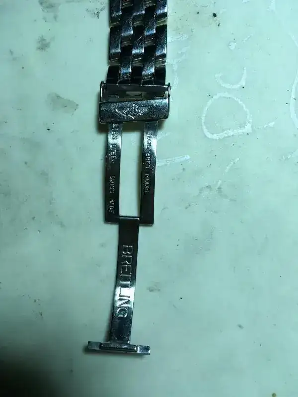

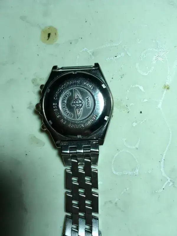

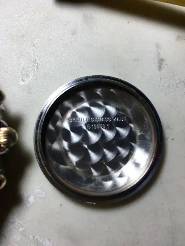

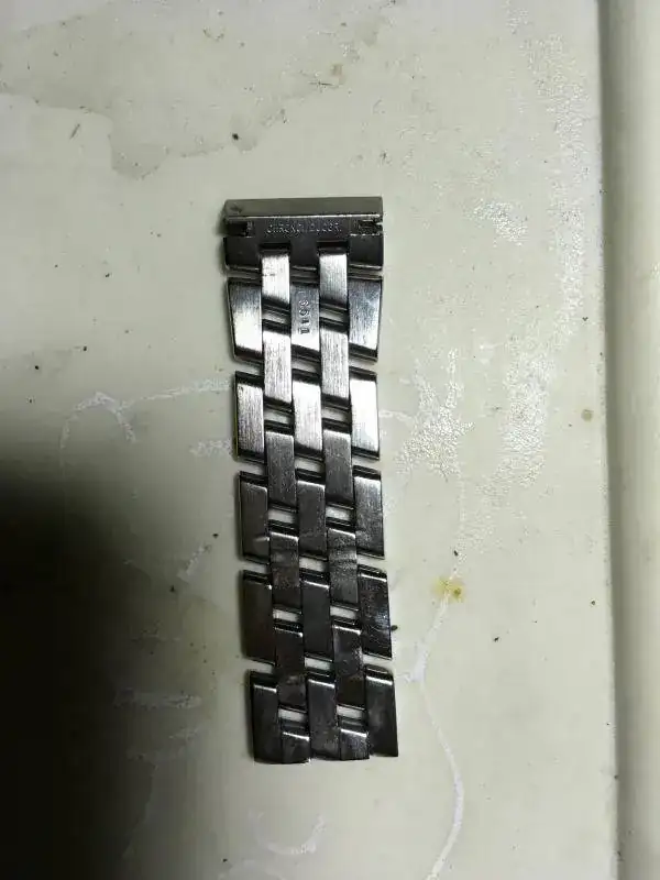

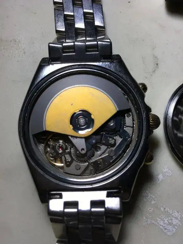

Amigos como están, a los tiempos por en foro y primera vez en él de esta marca

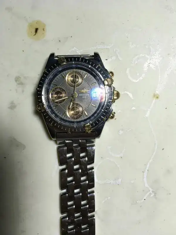

les comentó que aumentando mi colección recientemente adquirí un breitling cronomat modelo b13050.1 de finales de los 90 a un buen precio, por lo que había estudiado del reloj, exteriormente presentaba algunos desgastes pero su originalidad no me quedo en duda, la caja, el armis, el cierre me indicaban que era auténtico, cuando lo compre estaba en otra ciudad y no conocía a un relojero ni tenía las herramientas para abrirlo.
yo cuando compro un reloj me arriesgo a darle un mantenimiento exterior de limpieza u pulido, y a lo mucho le reviso el estado de la junta torica para asegurar su estanquedad, en el movimiento yo ya no me meto, pero funciona muy bien tanto el reloj normal como el cronógrafo.

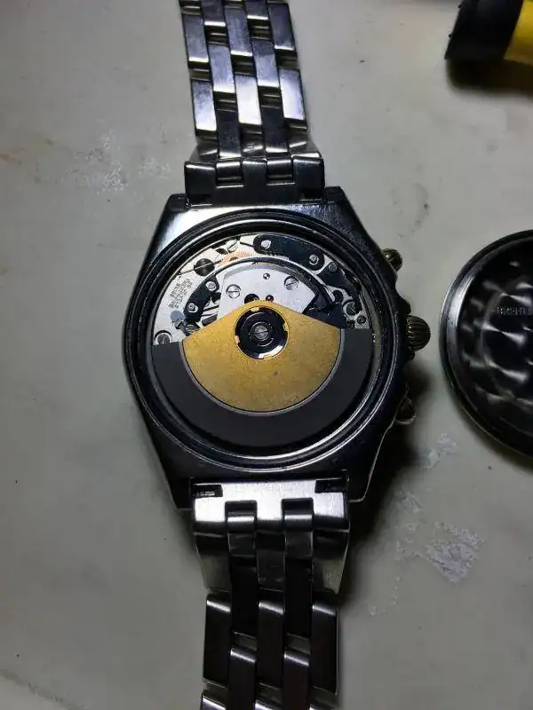

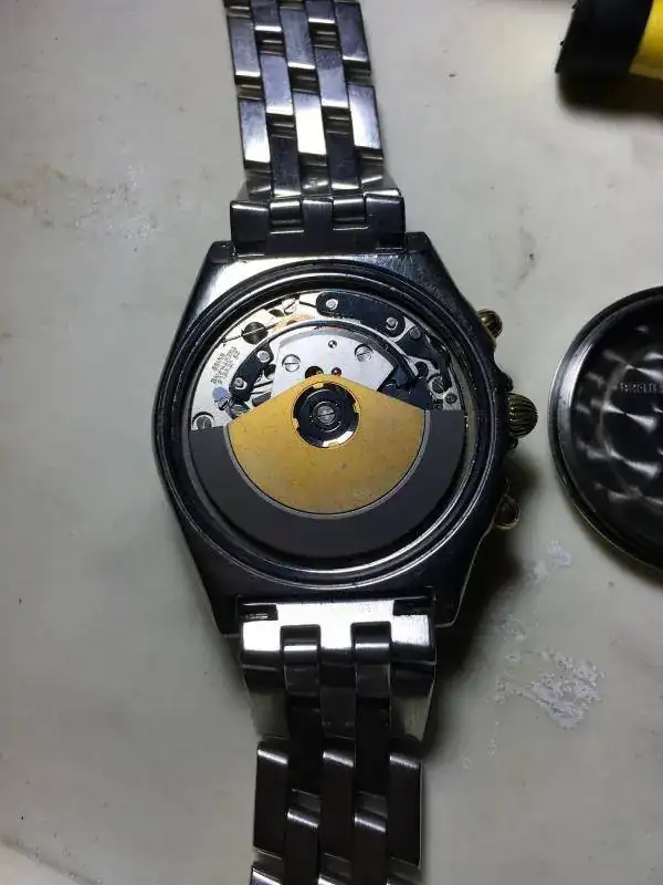

mi sorpresa fue cuando al abrirlo descubrí que en el volante no lleva inscrito el nombre de breitling, el movimiento me parece que si es original, pero tiene esa novedad, buscando en las fotos de internet todos loe relojes de ese modelo tienen la inscripción, eso me trae dudas, si la máquina fue cambiada o si existió un modelo con esta característica, es en eso que requiero su ayuda, de amigos más expertos en el tema
les envio fotos del reloj y del movimiento, de antemano les doy las gracias. B6FD6AA6-C0DE-4F08-A0D8-A581800A5D83.webp1C54C230-E9DB-46FC-B43B-387C059ADC53.webp

Por favor necesito su ayuda con la inquietud

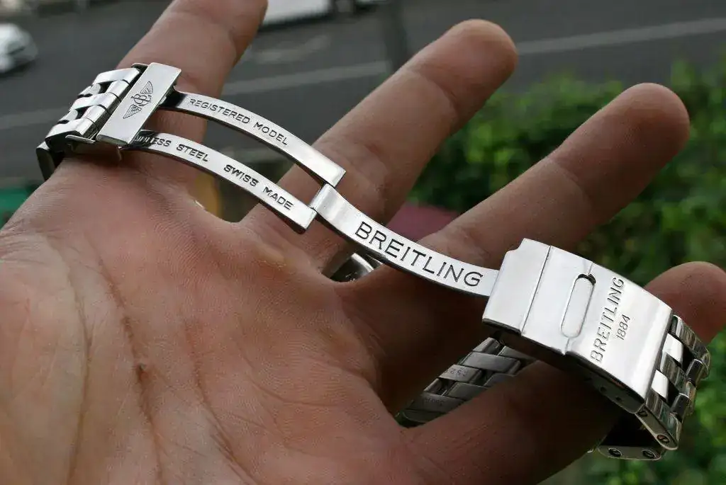

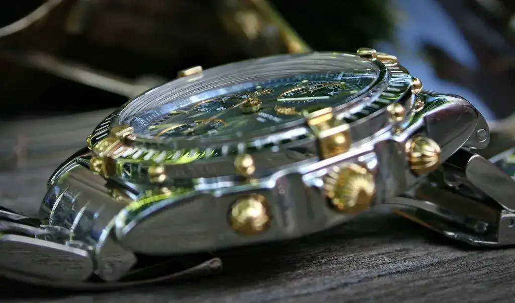

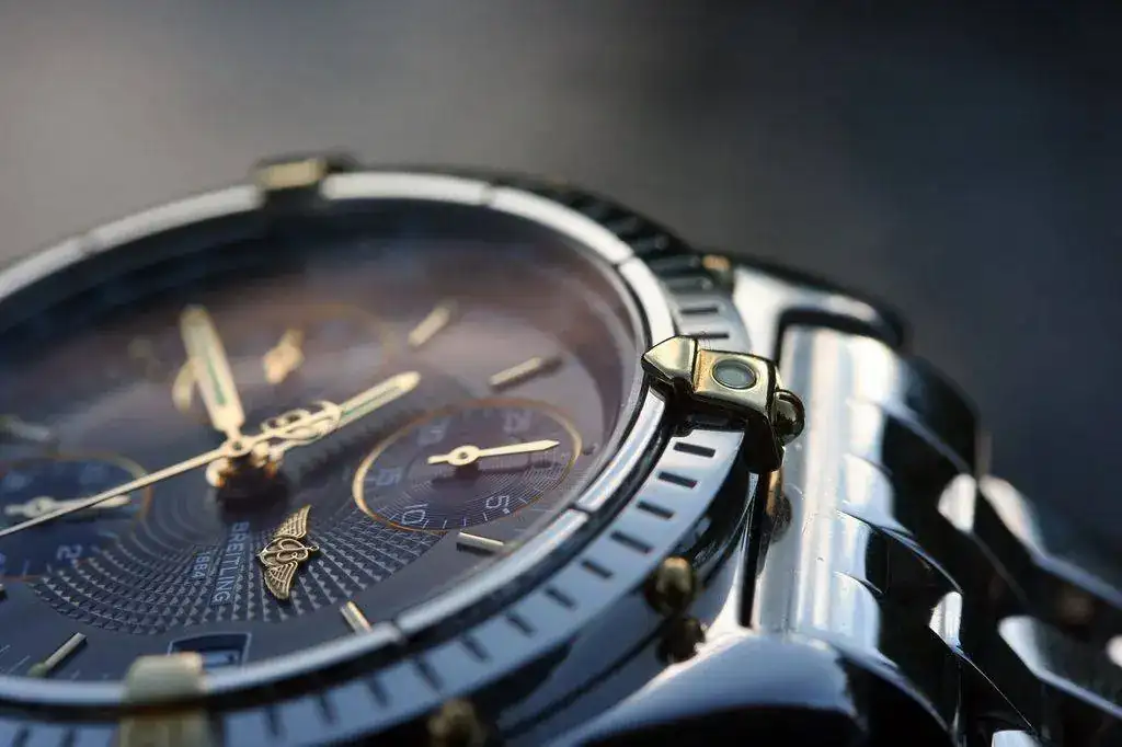

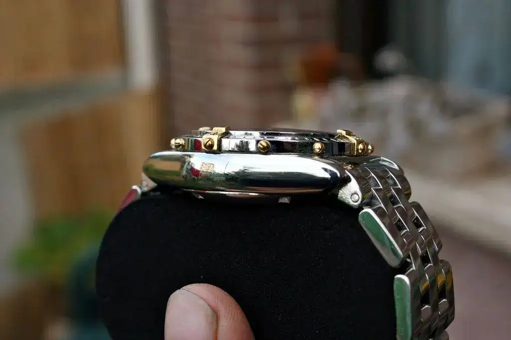

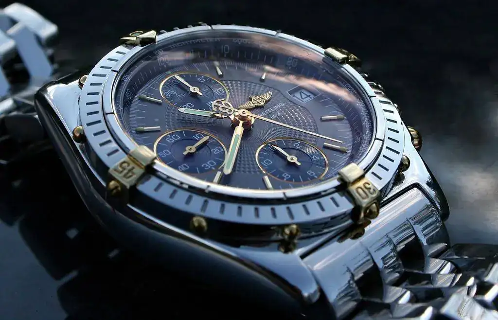

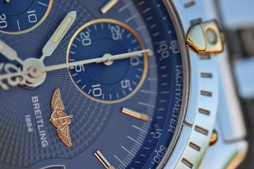

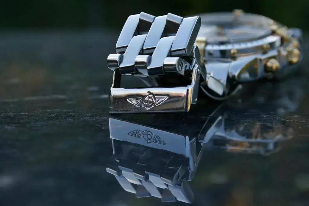

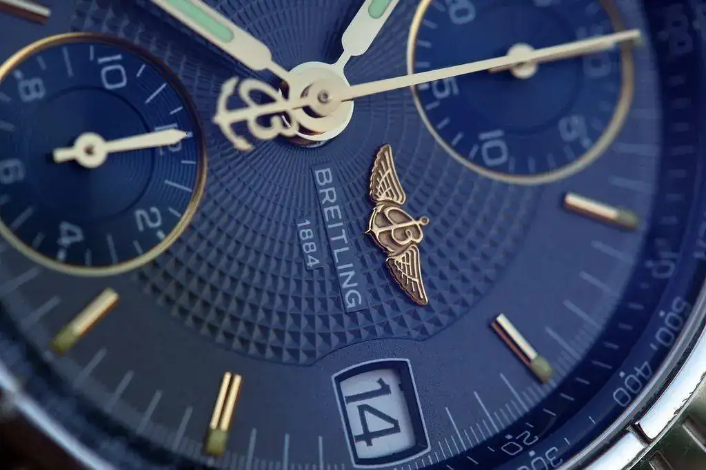

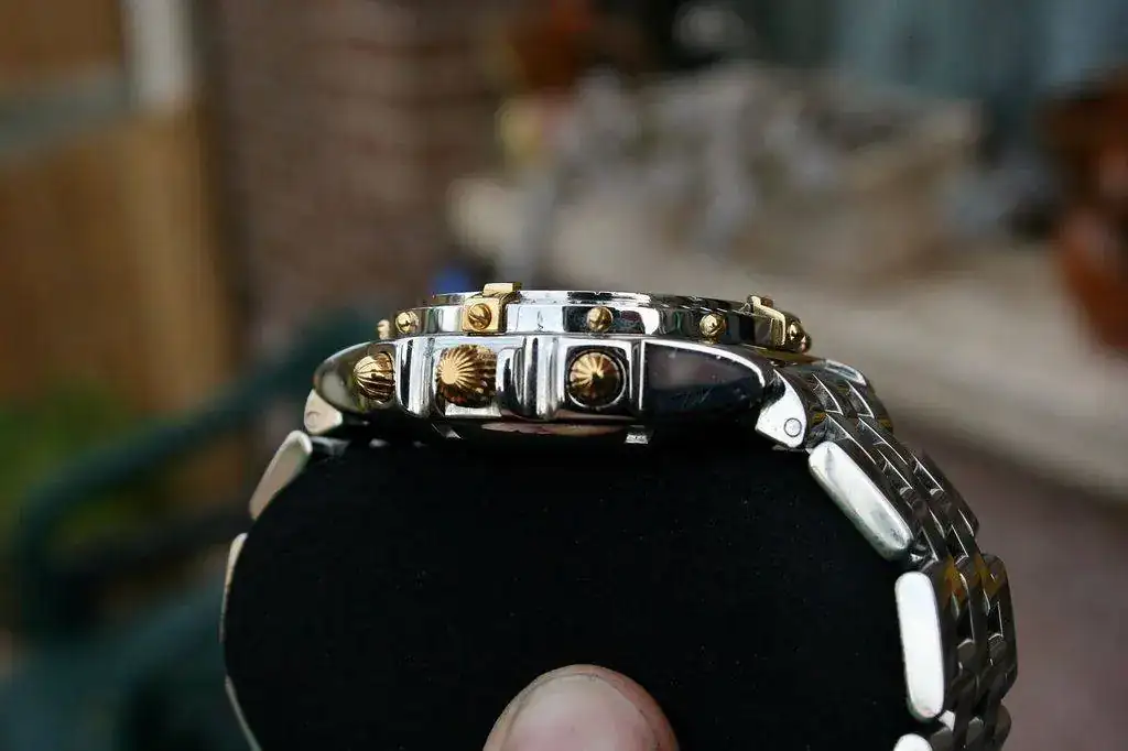

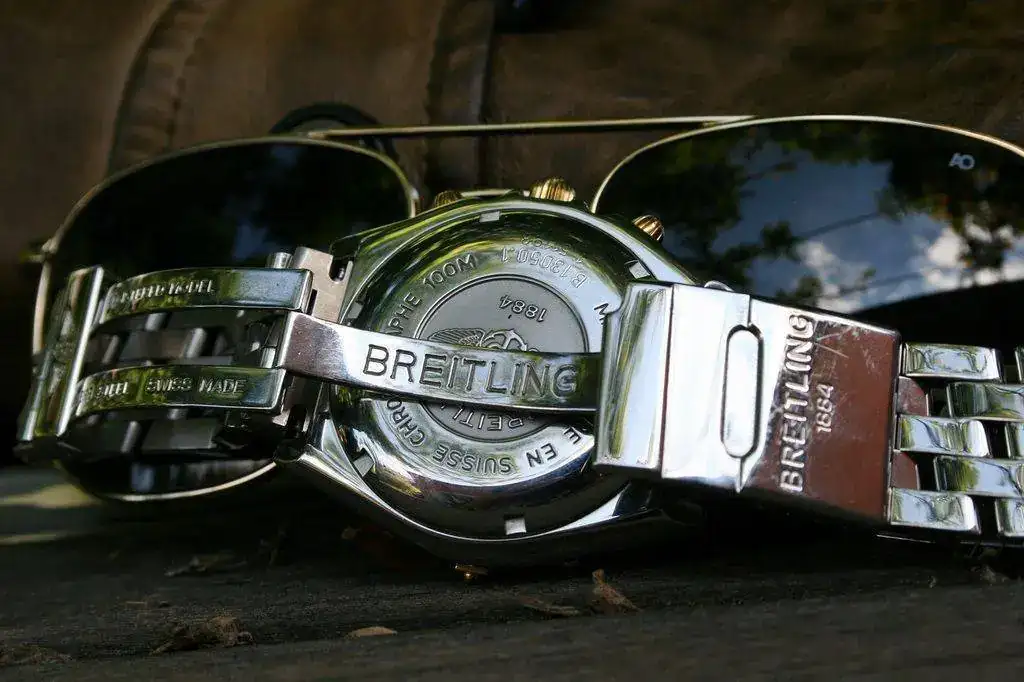

Hola compañero....:)

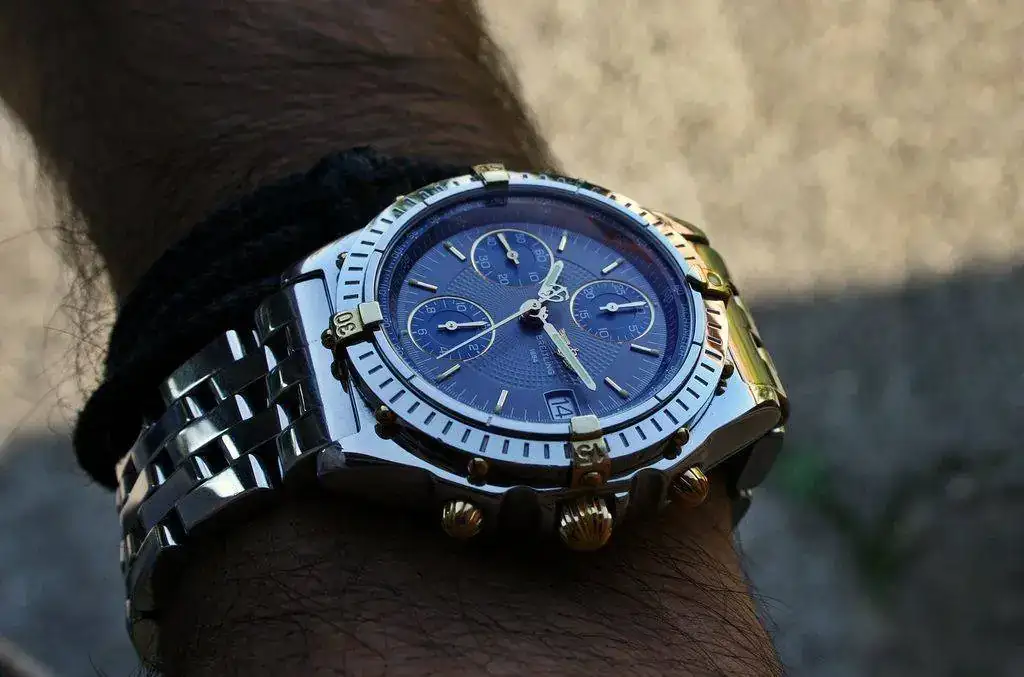

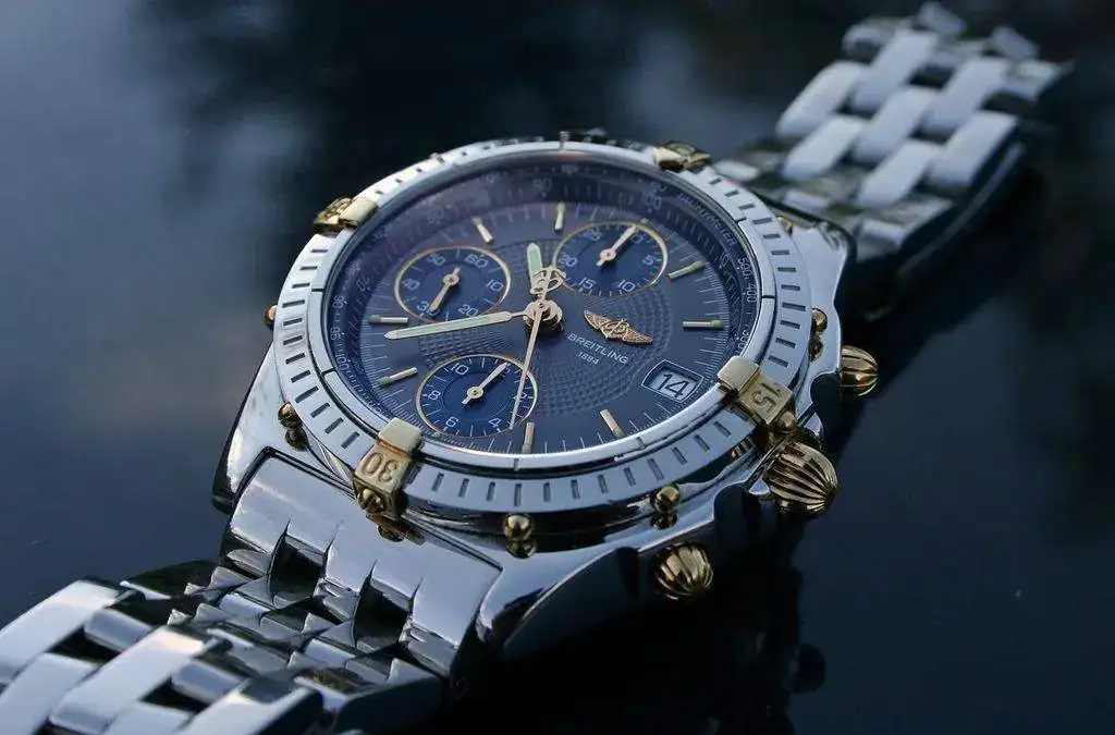

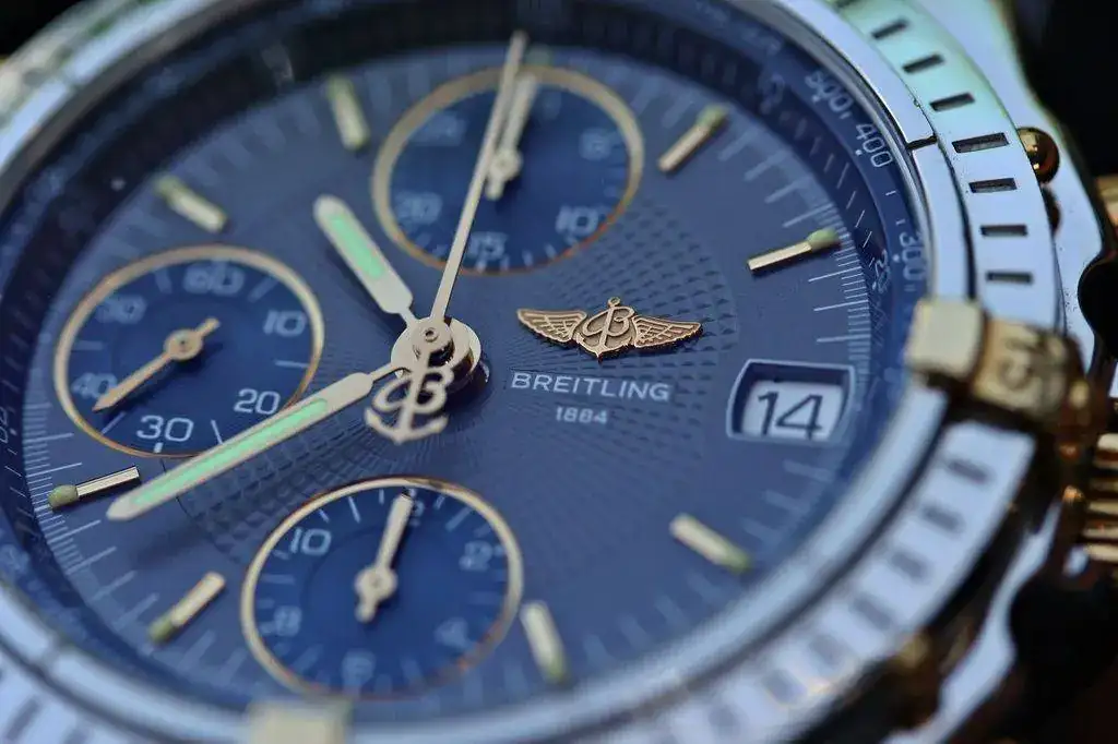

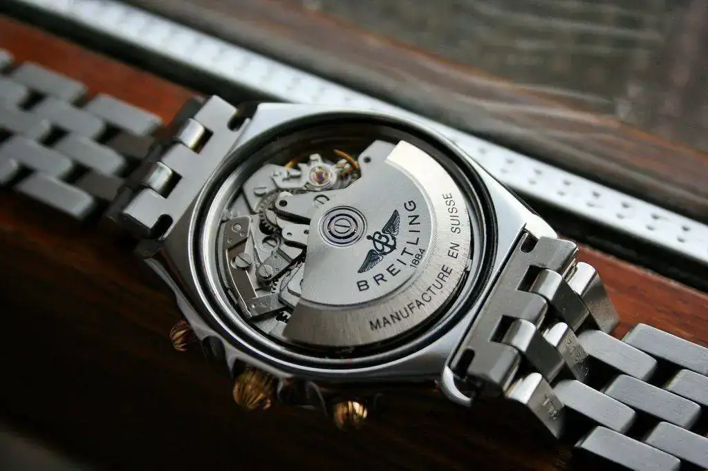

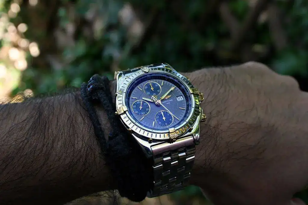

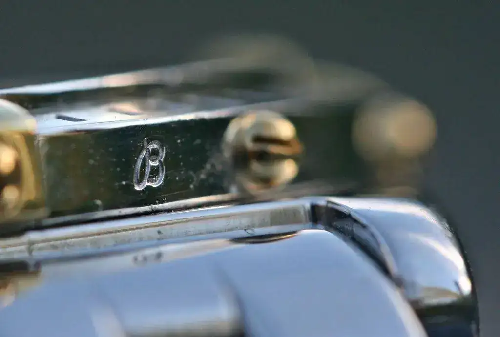

Yo tuve ese modelo, es muy bonito.....te dejo fotos del mío y sus detalles por si quieres compararlo con el tuyo.....
Viendo tus fotos tampoco puedo decirte si el movimiento es el original......eso sí, la masa oscilante no lo es ya que las originales van grabadas como en el mío......
De todas maneras estos calibres de breitling llevan base Valjoux 7750, con lo que es posible que igual el rotor se estropeara y algún relojero le adaptara uno genérico :pardon:
Más no puedo decirte, sólo que si el tuyo funciona bien lo disfrutes :ok::
