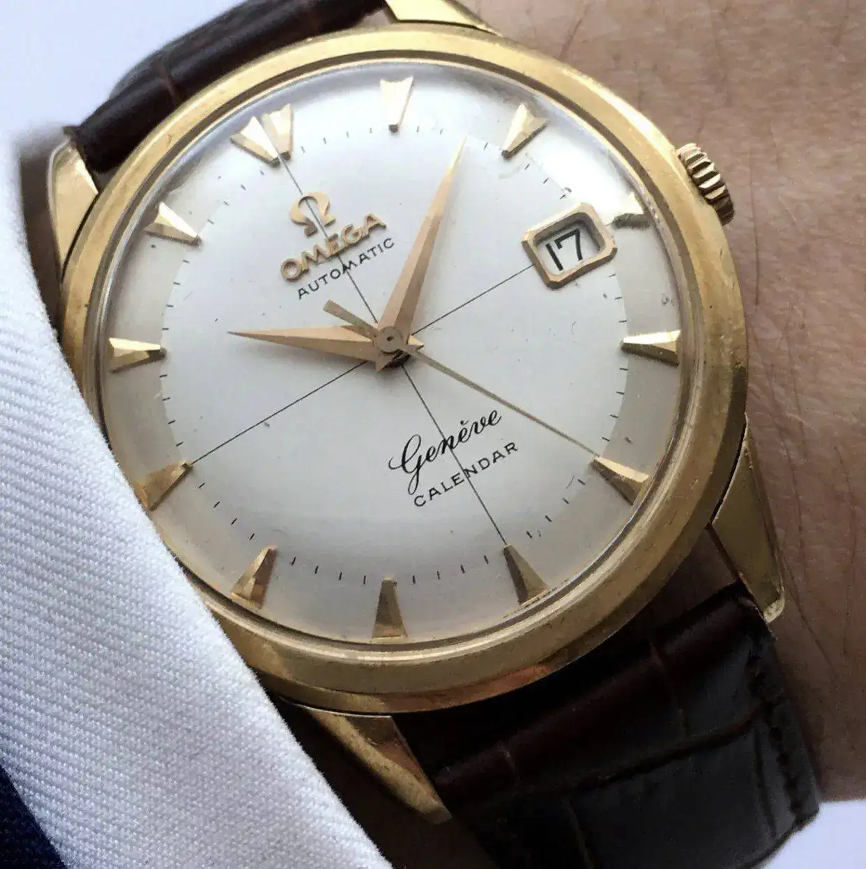

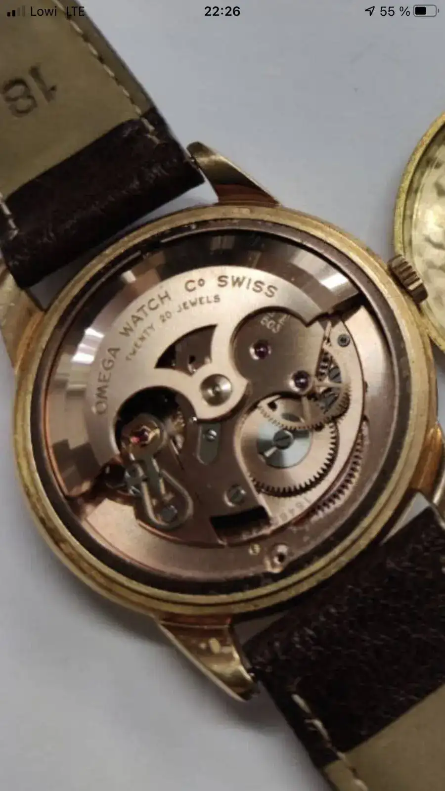

Hola a todos.
Estoy apunto de adquirir un Omega Geneve Calendar. Calibre 503.
Qué información podéis ofrecerme acerca de este calibre?
-Es bueno?
- es buscado entre los amantes de omega?
-reserva de marcha?
-precisión?
-es cronómetro?
- es fácil de reparar o encontrar piezas si las necesitase?
- Debería fijarme en algo en concreto de este calibre porque suelo fallar en algo común en lo que haya que fijarse?
Toda información es de agradecer
gacias!

Yo lo único que te puedo decir es que la serie de movimientos Omega 5XX es excelente.
Para datos técnicos:
Según esta ficha tiene 46 horas de reserva de marcha.
No sé si ese calibre fue certificado cronómetro en alguna tirada o en algún modelo, pero aunque lo hubiera sido, ya no tendría valor alguno.
Fíjate en que ande, y luego le tendrás que hacer una revisión, limpieza, y aceitado, si no se la han hecho recientemente.
Piezas se encuentran con bastante facilidad, incluso calibres enteros por 200 o 300 €, yo compré hace un par de años un 565 completo y funcionando por 300 €.
Reacciones: Jrodriguezp y Danu
Es un todoterreno de calibre, suele resentirse mucho como otros muchos valga la redundancia con vibraciones y magnetismos.
Pero es un calibre muy muy fiable.
