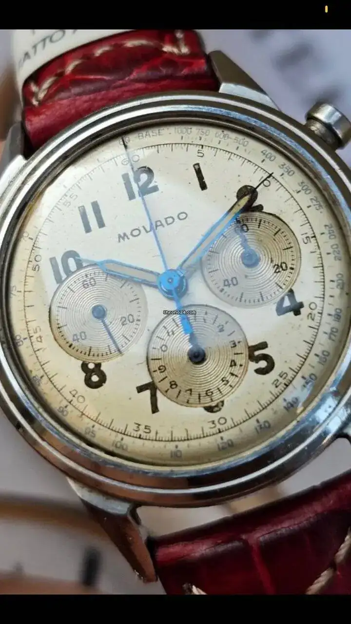

Buenas,
Pensáis que el dial está rehecho?
No he visto ninguno con esa configuración segundos y minutos.
Gracias.
Dial rehecho y agujas no son suyas. Cuidado chicos.
El radio de las agujas no casa con el de los números, pero no me parece que el dial esté rehecho. Agujas sospechosas, eso sí.
Si el dial está rehecho, mis bendiciones al artífice.
Reacciones: sergiowilde y luisfcastro
Mucho trabajo para rehacer eso. No, eso no se hace

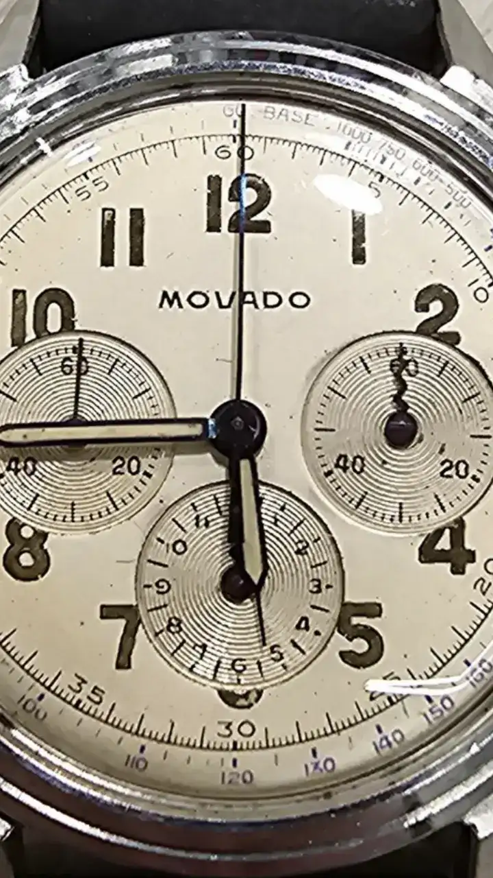

Lo está, lo está. Aquí quizás se vea mejor.

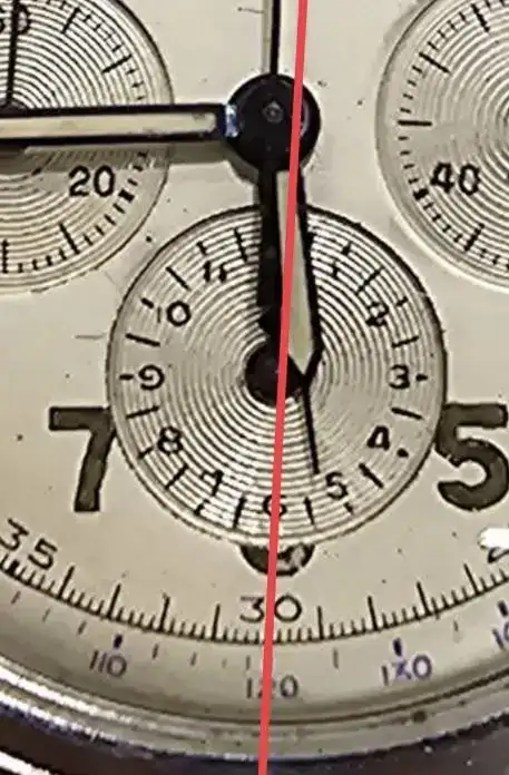

Fijaos que las agujas de la segundera y minutera sobresalen y el subdial de la minutera no está bien hecho. Es más pequeño que el hueco.
Tienes razón, está restaurada. Es una restauración antigua y aparentemente bien hecha, por lo menos a primer golpe de vista, pero si te fijas bien se empiezan a vislumbrar los fallos. Las tres subesferas tienen errores de bulto, la pintura intentando imitar el radio, las escalas de minutos y segundos y la del taquímetro están desalineadas y no son concéntricas. Y lo de las agujas es evidente.

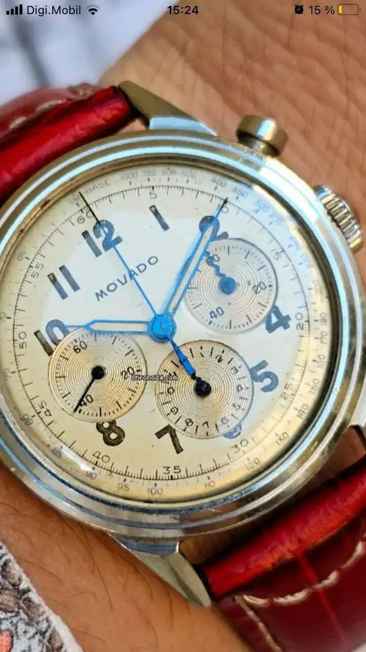

Y las fotos del vendedor (profesional) no ayudan por ser hechas con ángulo.
A parte, no he visto ninguno con esa disposición en contador de minutos y segundo, como ya dije.
