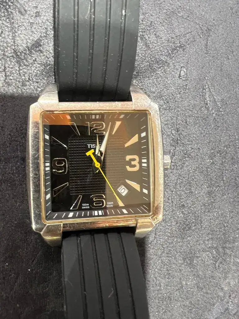

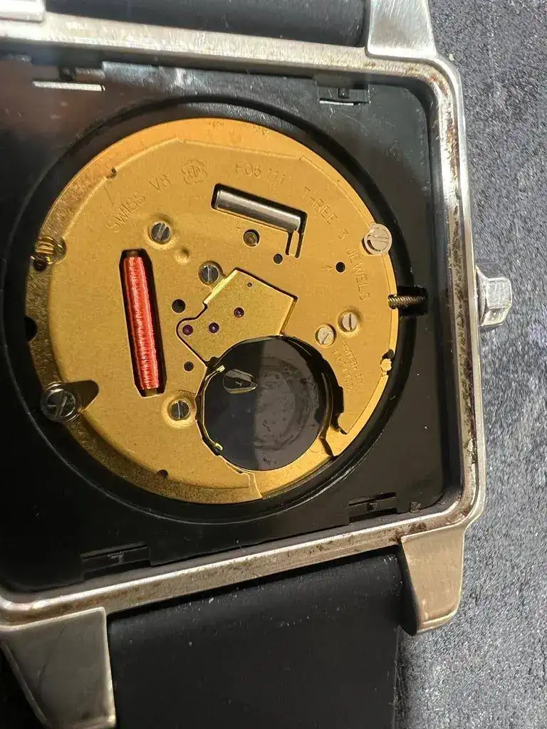

Buenas Gente,pues eso tengo un reloj Tissot para cambiarle el Mov que tiene que es un F06.111 ahora el equivalente es el F06.115 pero con fecha a las 3 y a las 6 pero este Tissot tiene fecha a las 5..... entonces ??? alguna idea??? OS pongo fotos del modelo .........

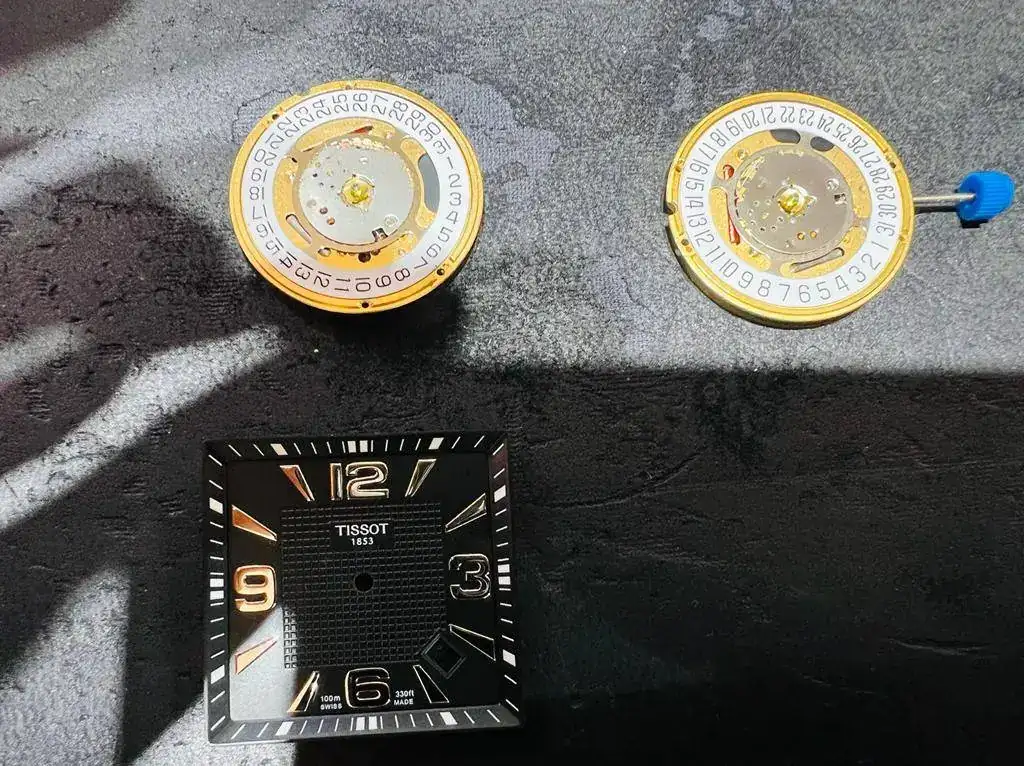

Gracias por contestar,tengo un Mov con Cal a las 6 hoy lo pruebo y te comento......igualmente tengo también otro en camino con Cal a las 3 ....pero el de las 6 lo pruebo hoy a ver y hago fotos.......Gracias por contestar 6aly ¡¡
Buenas tardes el de mov a las 6 no te vale el de las 3 debes mirar como te comenta 6aly, de todas formas podrias intercambiar los discos de calendario

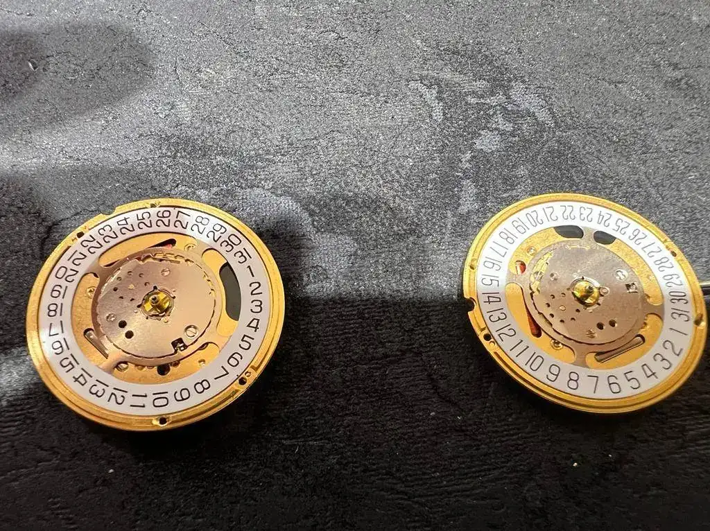

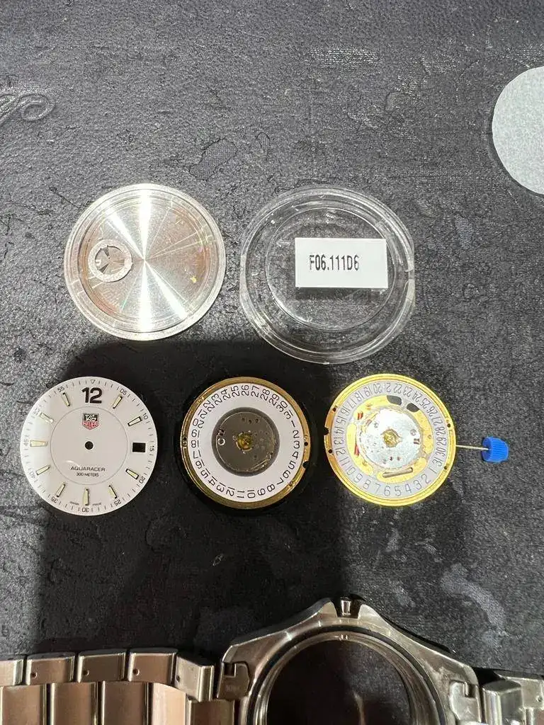

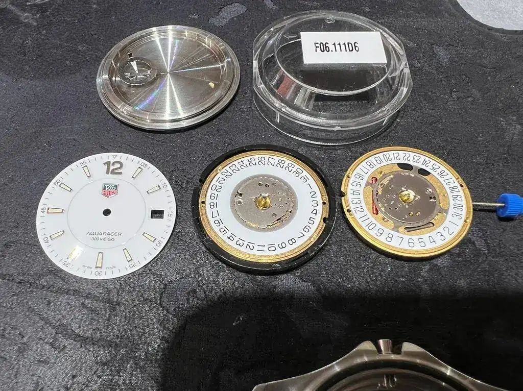

Buenos primero,muchas gracias a 6aly e probado el mov para ver si me sirve y exactamente para el Tissot con fecha a las 5 si me sirve el mov con Cal a las 6 ,lo curioso en el caso que para un Tag que pedí el Mov con cal 3 me equivoque y lo pedí con cal a las 6 pedí otro (que es el que esta en camino ) y este con cal a las 6 no me sirve para el Tag......os paso fotos al final para no enrollaros y para que si alguien le pase lo tenga en cuenta quedaría de esta forma
Tissot con Mov F06.111 con fecha a las 5 le sirve el Mov F06.115 con Cal 6
Tag Aquaracer Mov F06.111 Cal 3 NO le sirve el Mov F06.115 cal 6 (a ser el disco de cal diferente)para este si necesitaría el Mov F06.115 Cal 3
