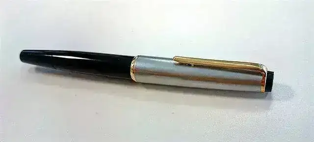

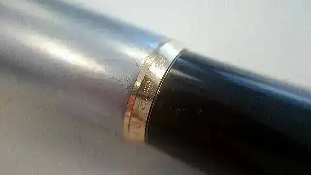

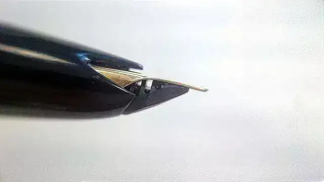

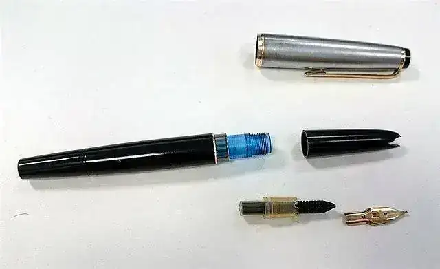

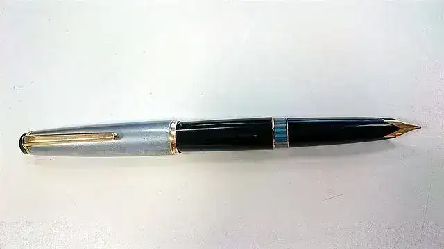

Hoy saque para quitarle el polvo a una montblanc. Al final de tener tantas olvidé lo cómoda y especial que es esta Montblanc 32 S. No veo referencias en este foro sobre el modelo. Montblanc es sinónimo actualmente de lujo pero hace unos cuantos años tenían que competir con el resto de marcas que ofrecían distintas gramas de precios.
La que presentó es de los primeros años 60 (1962-1963)
Sistema de llenado: Pistón
Plumín: tamaño F, solid14K 585 de oro, alimentador ebonita.
material: Todo el cuerpo de resina y el capuchón de acero, con adornos en oro, incluyendo el clip.
Longitud (pluma cerrada): 129mm
El modelo 32 es uno de los primeros modelos de Montblanc hecho de resina negra, y era uno de los más grandes de su clase, el modelo 32S más escaso tiene como única diferencia el capuchón en acero. Los hicieron para que fuesen más fiables y con especial atención a la funcionalidad. El plumin esta semioculto suspendido sobre un alimentador de ebonita.
Me costó encontrar este modelo con capuchón en acero, y con el plumin semioculto amplio (hay otra versión con un plumin semioculto más estrecho)
Una de las cosas que me gusta de esta pluma como se puede apreciar en una de las fotos es la facilidad de desarmada y limpiar totalmente el plumin y depósito. Algo que no vi aparte de la Parker 51.

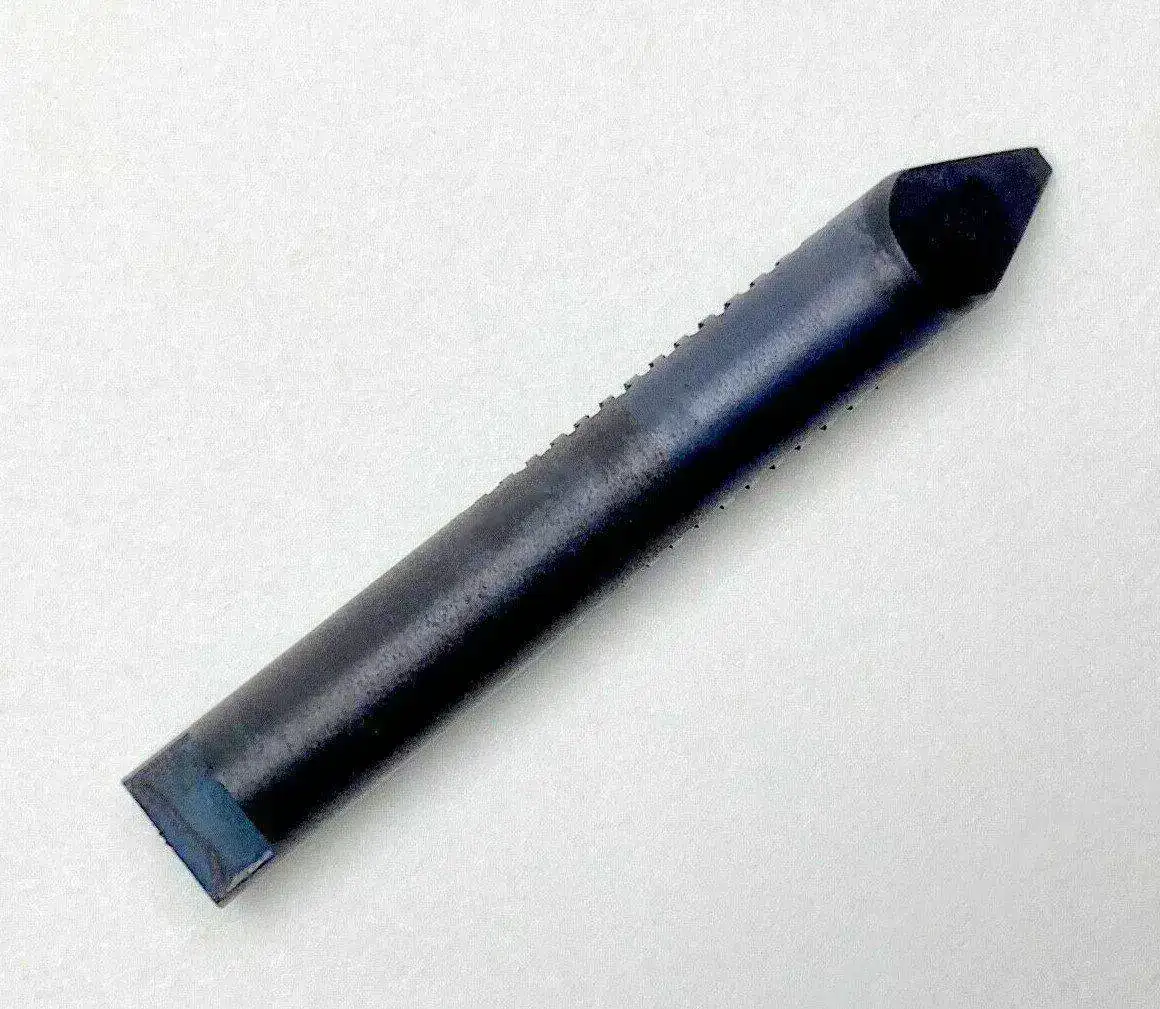

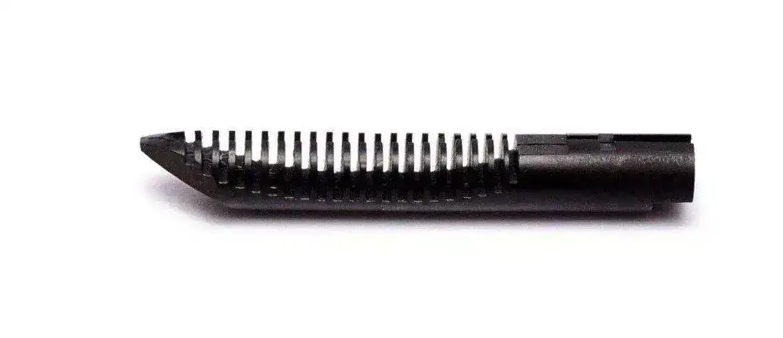

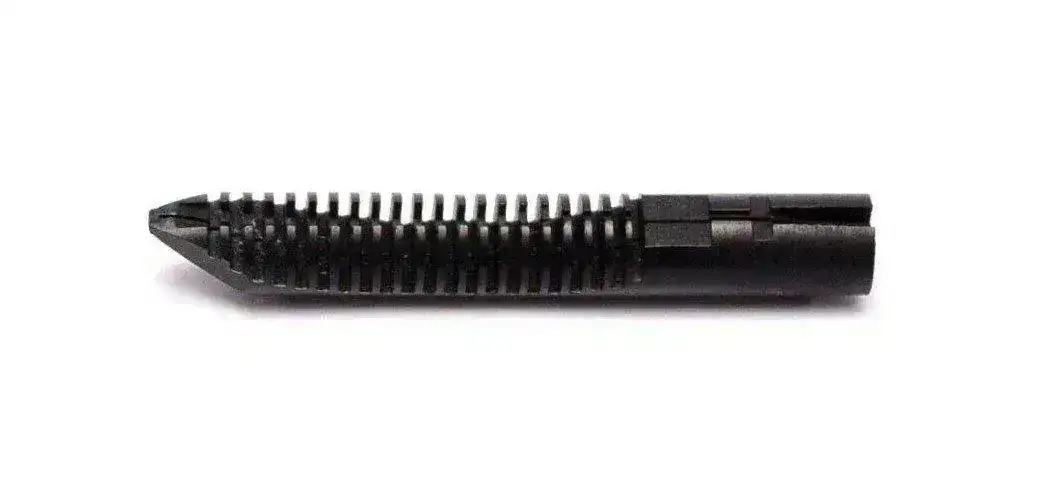

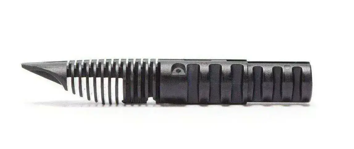

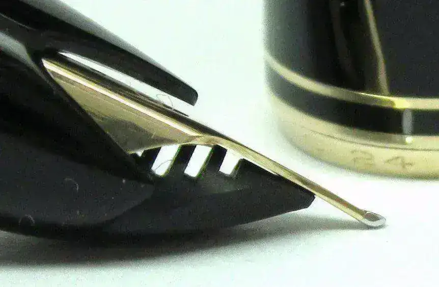

Gracias por presentar esta O32S, en buen estado y una de las menos frecuentes de la serie 32 debido a su capucha metálica y su plumín "wing nib", el cual comparte, además de otras piezas y estructura, con otras series como la 12-14 o 22-24.
En esta pluma, como en las otras de la misma arquitectura, siempre me ha sorprendido la geometría del alimentador de ebonita.
En la gran mayoría de los alimentadores, las láminas de retención de tinta que crean las cámaras de compensación están situadas al mismo nivel y por debajo del canal principal de alimentación de tinta y paso del aire.
Esto se puede ver por ejemplo en este alimentador del modelo 146 moderno, de ABS.

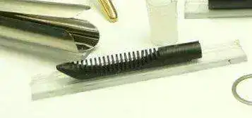

En el caso de las series mencionadas, la disposición de estas branquias es por encima del canal de alimentación, como se observa en estas imágenes tomadas de la red.
Y por la parte de abajo no hay incisión alguna en el alimentador, salvo la de encaje y posición al final del mismo.
Esto crea cierta debilidad en este alimentador, lo cual se solventa con el encapsulado que sobre ello ejerce la boquilla en uso normal. También genera una enorme cámara de compensación y reserva de tinta disponible para el plumín (que se suma a la creada por la propia boquilla envolvente que envuelve el conjunto), lo que puede provocar, y provoca que la pluma pueda gotear sobre el escrito si se producen variaciones de presión o temperatura que no dé tiempo a compensar. Pero también otorga un flujo generoso a estos plumines, a pesar de que la llegada de la tinta al plumín sea "cuesta arriba" y con una superficie de difusión pequeña en el último tramo que contacta con el canal de flujo del plumín.
En estas plumas se puede ver una curiosa "transparencia" bajo el plumín que no existe en ningún otro modelo. Si ese espacio vacío se encuentra lleno de tinta, por experiencia propia, es mejor enjugar o retirar el exceso de tinta antes de escribir con la pluma, so pena de soltar goterón que emborrone el escrito en cualquier momento.
A pesar de esta y otras debilidades de este modelo, son plumas interesantes y prácticas que utilizaron el concepto de fabricación modular con gran éxito.
Reacciones: joselmartinez, flawless, Espia143 y 1 persona más
Gracias por el aporte l, si en efecto algo que me llamo la atención fue su alimentador, y como dices como tenga tinta en esa línea hay que tener cuidado y retirar el sobrante. Suele pasar si lo llevo en un bolsillo con el calor aunque no siempre. Pero su gran ventaja es ese sistema modular que me permite sin herramientas y en segundos tener todo el sistema desmontado para limpiar en profundidad la tinta y así permitirme cambiar de color rápidamente y sin mezclar con la tinta anterior.
En otras plumas, no puedo desarmar todo completamente sin miedo a romper o necesitar alguna herramienta por lo que aunque lo limpie, aún tiene tinta en algún hueco que no llegó y el cambio de color de tinta es peor.
También lo que me gusta y en parte es por el tipo de alimentador es que el flujo es constante a.los cambios de velocidad de la mano. O sea tiene un bien flujo cuando escribo lento sin que el trazo se agrande y si realizo una firma que empieza.lento y termina con un garabato rápido la intensidad de la línea es igual. Tengo más plumas que hacen lo mismo o la firma queda con distintos grosores (que me gusta también) pero no cuando el flujo es generoso como en esta

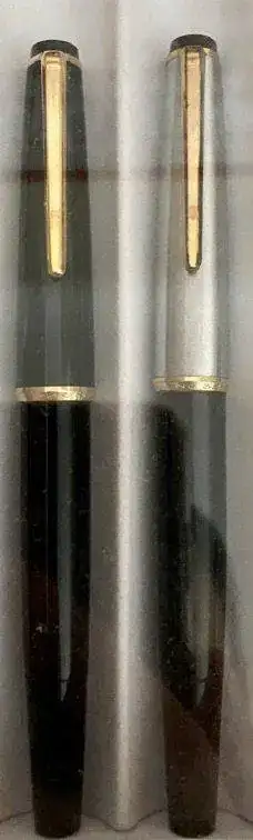

Buenas tardes:

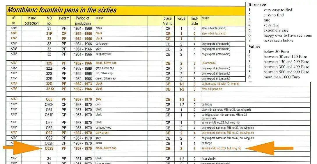

Yo poseo una Montblanc 32 S junto con una 32.Ambas estan en muy buen estado para los años que tienen.Voy a intentar subir alguna foto.Según tengo yo entendido la Montblanc 32 S solo se vendió en alemania o eso leí en algun foro (corregidme si me equivoco).¿Se podría considerar la Montblanc 32 S una pluma "dificil" de encontrar?.
Un cordial saludo
Hola:
Quizá la mejor forma de responder a esa pregunta sea la tabla de datos incluida en el libro citado, Collectible Stars. La rareza relativa y el valor se reflejan en las columnas "value" y "findable" y la escala se adjunta sobrepuesta a la tabla.

Muchas gracias por la informaciónm solo tenia la fecha de la 32 pero no encontraba una fecha para la 32S. Gran aporte la tabla de información sobre el modelo 32
