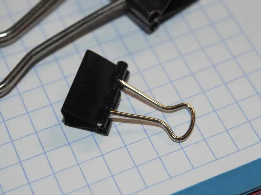

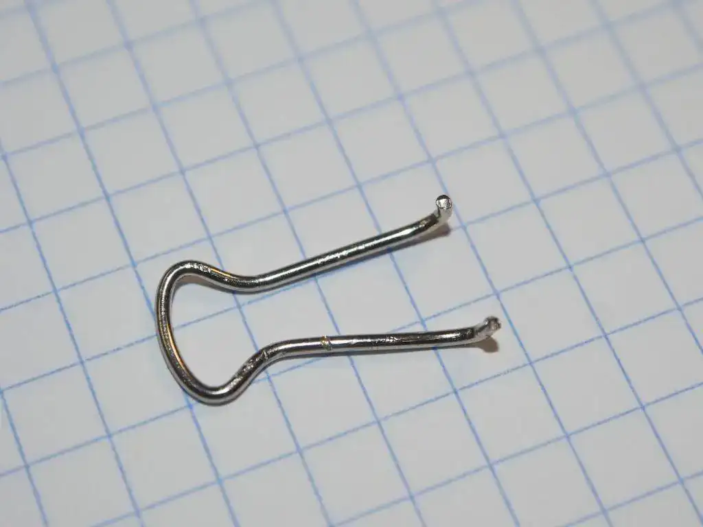

A partir de esa idea, ayer "fabriqué" una herramienta parecida, con resultado exitoso. Supongo que habréis visto y tenido pinzas para sujetar papeles como las que aparecen en la primera foto. Pues bien, a una de estas pinzas (la de tamaño más pequeño) se le retira uno de los agarradores metálicos y se le da la forma de horquilla que se ve en la foto siguiente , de manera que las dos puntas queden dobladas en ángulo recto en la misma dirección.

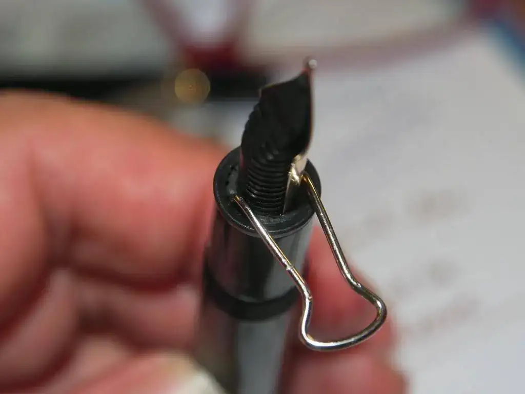

Una vez hecho esto, se insertan las dos puntas de la horquilla resultante en los dos orificios que hay en el cuerpo de la pluma junto a la base del alimentador (tercera foto).

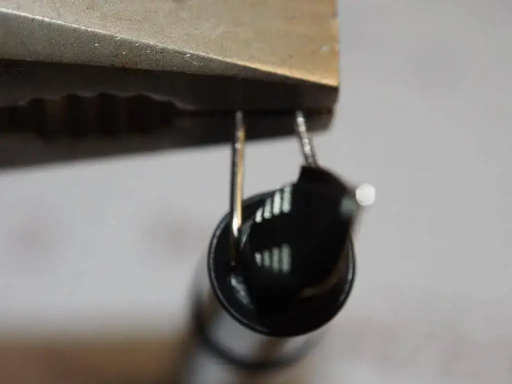

Con ayuda de unos alicates (y con cuidado de no arañar la resina de la pluma) se sujeta firmemente la horquilla al mismo tiempo que se ejerce, con paciencia y delicadeza, el movimiento giratorio para desenroscar el plumín (cuarta foto).
