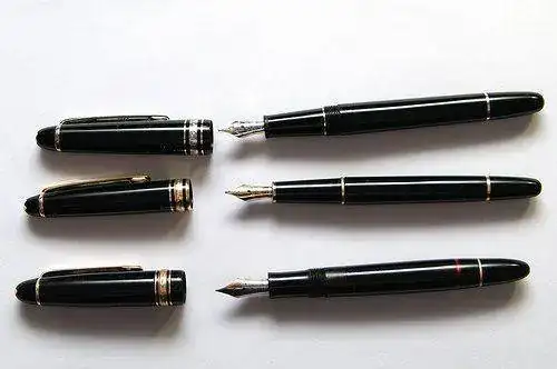

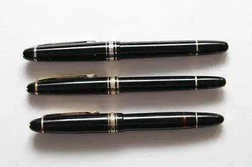

El otro día tuve la suerte de ganar una Montblanc 144 G en ebay; aunque eso sí; con un grabado en el capuchón (Que intentaré llevar a restaurar para que se lo quiten).
Aquí traigo tres modelos de la gama:
- La Montblanc 144 G original de los años 50.
- La Montblanc 144 fabricada en los años 80; ya no trae carga por émbolo; el capuchón va a presión y no a rosca y el diámetro es mucho menor.
- La Montblanc 145; considerada substituta de la anterior; cambiando el capuchón que ahora va a rosca y una sección un poco mayor.
La diferencia de materiales es abismal: La original presenta cuerpo de celuloide; alimentador de ebonita; pistón metálico, plumín OM con algo de flexibilidad. Nada que ver con las plumas actuales (Desde mi punto de vista).

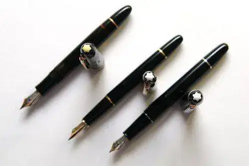

Viendo la foto que has colgado; tú 144G, ¿tiene el plumín original? ¿No debería ser bicolor?
Por cierto, ¿Sabes dónde podría mandar mi pluma para pulir las partes metálicas? En el mismo lote compré una 242 que hasta le falta una anilla.
Por cierto, enhorabuena por tu colección. ¿Estás especializado en Montblanc o también haces otras marcas? ¿Cuántas piezas tienes? Viendo las fotos que cuelgas, tiene que ser espectacular; y unas fotografías impecables de gran calidad. Colecciones así me inspiran para la mía.
¡Gracias!
Gracias HermetiC.
Sí, el plumín es original; dependiendo de la época la 144 se fabricó tanto con plumín monocolor como con plumín bicolor (igual que la 134, de hecho usa los mismos). También, dependiendo de la época, se fabricó primero con el alimentador de ebonita más sencillo, conocido como sky-slope, y luego con uno con aletas, más parecido al de las actuales Meisterstück, también de ebonita.
Para datarlas, es más fiable guiarse por el tipo de alimentador que por el de plumín, ya que te puedes encontrar 144 de los primeros años con plumín monocolor o bicolor. El alimentador sky-slope se usó hasta 1954 y fue sustituido por el estriado.
Para restauración, puedes probar en el taller de Julia Gusano, te los puede pulir sin problemas y te revisará el sistema de carga... otra cosa es restaurar el dorado, trabajo más de orfebrería.
No es comparable, sobre todo por el mecanismo........tengo una MB baby 00, que debe de ser del 1910-15 y esta perfecta. (digo lo del mecanismo, porque esta es safety)
La mía creo que tiene el segundo tipo de alimentador.
