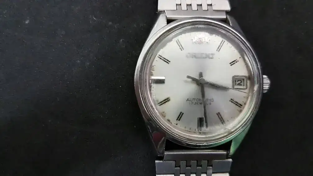

Fácilmente quite el cristal de arillo del,orient 16720 ...ahora no encuentro forma de ponerlo.No tengo maquina...
Como saber el cristal que le corresponde, midiendo los cms del diámetro? Y como mido la altura? Como busco esas medidas en el cristal nuevo?
Que datos o referencias necesito observar para cambiarle el dial por otro nuevo y las agujas tienes que ser las fabricadas para ese calibre?
Gracias

El cristal correcto se busca con el modelo de tu reloj en particular.
En la tapa trasera suele aparecer el número de modelo,
de otra forma, colocar fotos de tu reloj.
Una vez identificado el modelo, se busca el vidrio...
eso para lo originales.
Las medidas de los cristales se toma en décimas de milímetros,
y se puede medir aproximadamente con algún calibre, en el asiento del arco o carrura.
Por ejemplo, alguno que mida 31,5 mm,
también puede aparecer en el listado como 315.
Hay cristales o arco o biseles que no se pueden colocar sin la herramienta
como ya te han indicado los compañeros.
Para medir las agujas se toma el diámetro del agujero de las mismas.
Si no tienés la herramienta,
se toma el diámetro de los pivots donde asientan,
es decir, diámetro de pivot de segundero, del cañón de minutos o chausée, y de la rueda de horas.
Luego, tener en cuenta el largo de las agujas
para ver que sean acordes al dial.
Respecto al dial, va por calibre, sino es dificil reemplazarlo,
ya que las patas raramente coinciden.
Luego va el tema del diámetro del dial, con respecto a la caja.
También, para "modear" hay gente que le corta las patas al dial y
utiliza cinta bi-adhesiva o doble cara.
