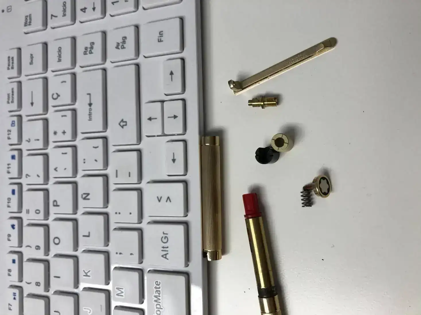

Buenas compis! Estoy limpiando y devolviendo a la vida algunas plumas y bolígrafos de mi padre.
Al abrir el bolígrafo automático montblanc salio todo disparado y ahora no se como montarlo otra vez.... Alguien sabe como volver a montarlo?
Gracias de antemano.
Saludos!
Resuelto! Por si alguien se ve en las mismas que lo dudo...
1. Pieza dorada sin logo con rosca se intriduce en lo rojo.
2. Pieza Gris claro abraza la parte roja y coge la pieza del punto uno en interior, la punta con rosca mas fina asoma
3. Sobre la punta que asoma colocamos el muelle
4. Sobre este colocamos la pieza negra con la apertura hacia arriba para permitir meter el clip del boli
5. Colocamos la cobertura del capuchon ocultando todo este montaje
Colocamos el clip y atornillamos con la pieza que tiene el logo
Fin!
