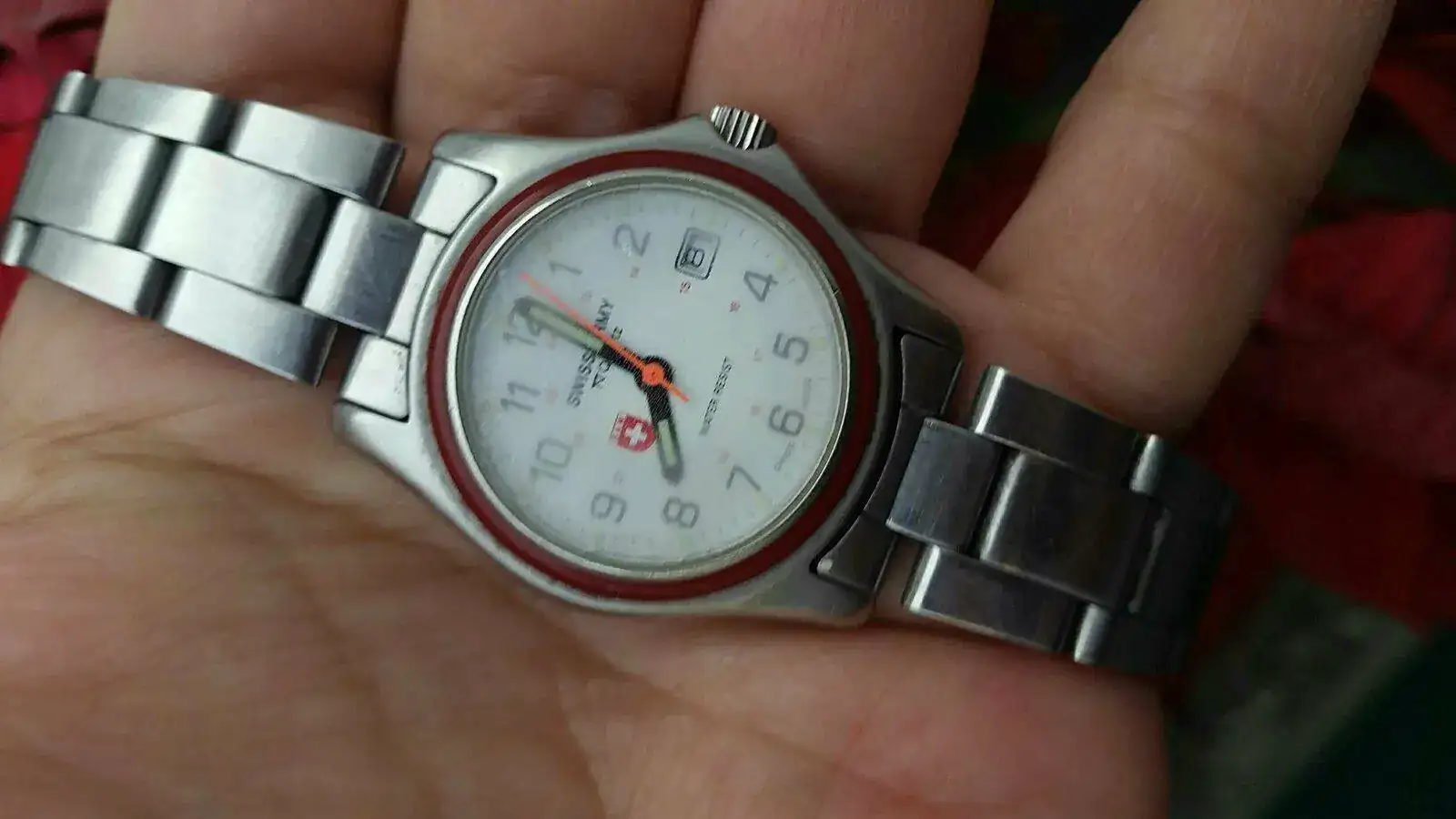

Pues eso, resulta que la semana pasada mande a poner batería a un Swiss Army que tenia algunos añitos estacionado en un cajón, se supone que es a prueba de agua así que me meti a bañar con el y creo que no era por que al poco rato todo el cristal estaba empañado, esta trabajando bien, pero el cristal esta "nublado". Anoche lo deje en un recipiente con arroz pero no tuvo mucho éxito, hoy amanecio igual.
¿Que debo hacer? Además de recordar quitármelos, por que no es el primero que se me ahoga, la semana pasada fue un Cartier que ya salio del hospital, en este caso me confie a las 10 atm. que marcaba en la caratula.
Gracias!!

Este es el mojado.
Este es el mojado.

No se quitarle la tapa, no, se ahogo en la regadera.

Gracias!! Tenian añitos guarados y lo lleve a cambiar pila.
Lo mejor es abrirlo y darle con un secador de pelo no muy cerca, durante un buen rato y tampoco en la posición de tope de calor.
El arroz funciona a Veces, pero debes dejarlo con la corona sacada para facilitar la absorción de humedad. No obstante lo suyo es abrirlo. Suerte.
Lo mejor es abrirlo compañero,para secar bien la maquinaria,,si te es imposible ponlo un buen rato al sol,,y secador de pelo,suerte.
Creo que se murio.... :'(
Oh! Que pena! Porque yo te iba a decir lo mismo del secador. Abrir trasera y aire no muy caliente ni muy fuerte. A mi me pasó con un vintaje y me funcionó muy bien. Al menos si te vuelve a ocurrir ya sabrás qué hacer...;-)
Estaba funcionando, empañadito pero funcionando, le saque la corona, lo puse al sol como una hora y cuando volvi a meter la corona ya no camino. No se abrirlo, ni tengo la herramienta, al rato paso al relojero a ver si lo salva.
Muchas gracias a todos.
Una pena. Si el relojero es un "cambiapilas" poco va a poder hacer. Siempre,puedes cambiar el calibre y tener suerte porque el dial y las agujas no se empiecen a picar.
¿Qué creen?
Como comente antes lo di por muerto, pero lo traía en la bolsa en miras de quitarle el armis por si se ofrecía para algo y pase con mi relojero, le comente que se había mojado hace ya varios días, en un plis plas no se que le hizo por que ni me cobro, pero en menos de 10 minutos lo dejo trabajando, de ese día hasta hoy no ha fallado y el bicho anda como si nada. Como Lázaro, resucito al tercer día.
