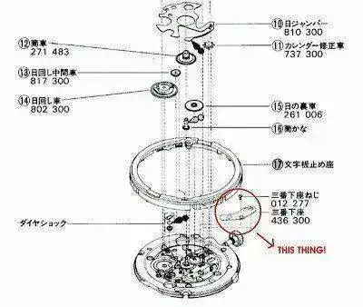

Buenos días :) te informo que en lo que respecta a que si las agujas encajarian, pues si, la 7S36 es la misma que la 7S26 solo con una pequeña diferencia que no afecta a las agujas, citando a
Es el mismo calibre.
Los dos rubies extra van alojados en la pletina que se señala en el primer despiece. Es generalmente aceptado que en la practica no suponen ninguna mejora del calibre (tal vez mejor lubricacion?).

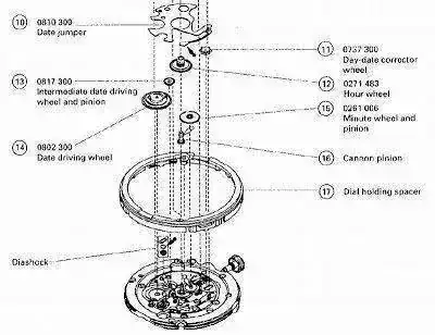

Aquí tienes los despieces:
Salu2
sacado de
