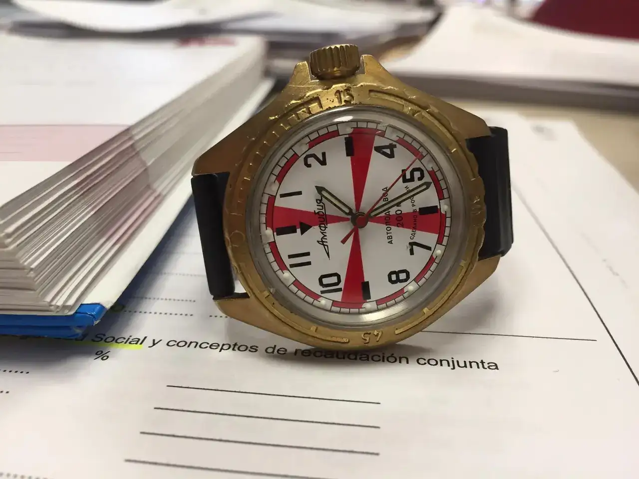

Gracias Marius Jacob, pues lo voy a probar, no parece muy difícil de hacer y creo que hasta tengo cinta de esa por algún cajón. Y como tampoco pretendo darle mucho uso acuático...
RRO
Enviado desde mi Mi A1 mediante Tapatalk
Me encanta ese RRO. A veces dudo de si hice bien al comprarlo en negro, pero bueno, es algo que puede solucionarse fácilmente. Os odio, sabéis? :laughing1:

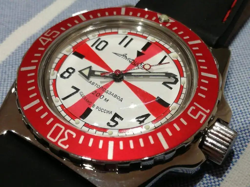

Edito..Quizá quieras disfrutar de la visión de uno blanco, apropiadamente modificado...:whist::
:yes:
Jejeje a mí me pasó lo mismo, lo compré en negro y después me llamaba más el blanco. Y ale, solucionado [emoji16]

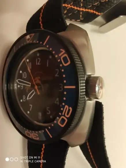

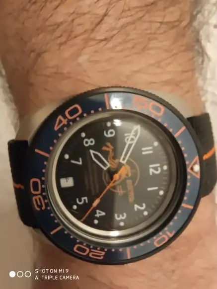

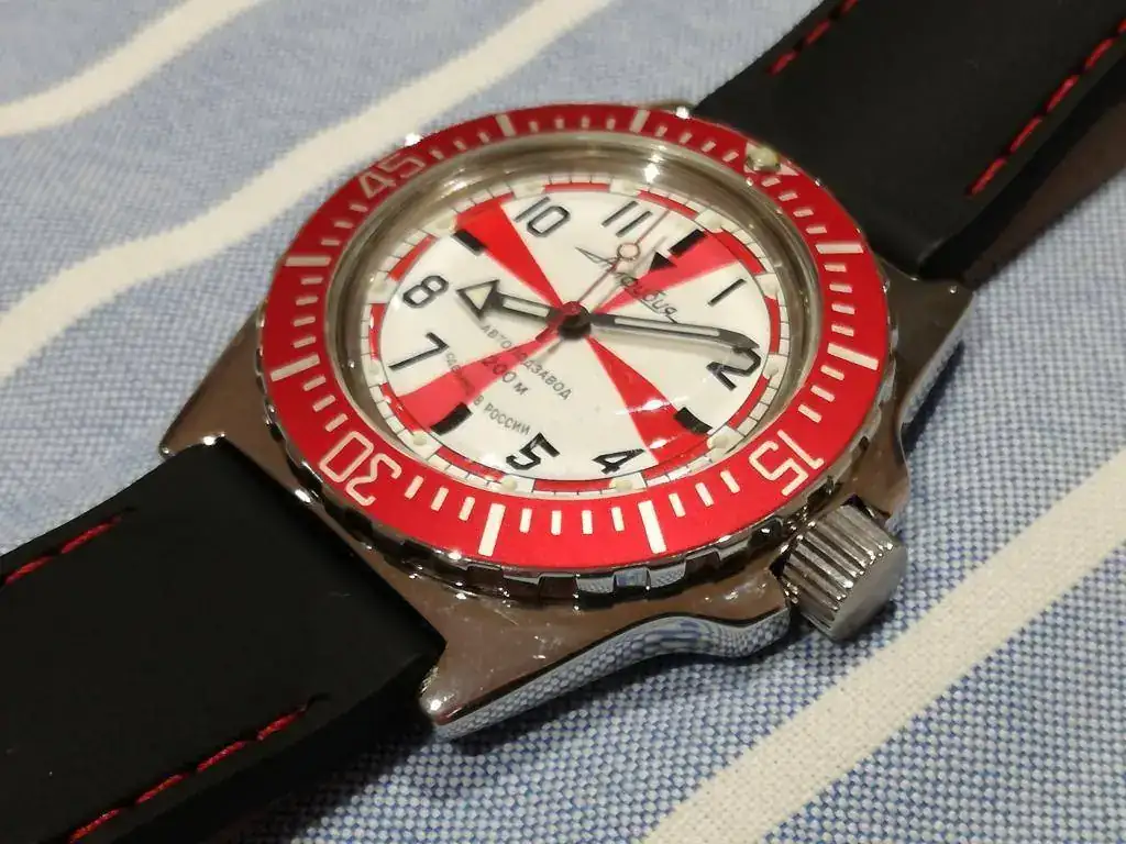

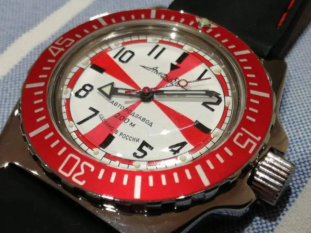

Buenas compañeros,
Hace unos días vi por aquí un mod de Cronos Fugit que me encantó y aprovechando que tenía el dial y un inserto a juego, pedí las agujas, un bisel negro y he montado éste bicho. Ps: Estoy a la espera del fechador negro
Enviado desde mi MI 9 mediante Tapatalk

Pies te ha quedado de lujo! Enhorabuena!!:clap:

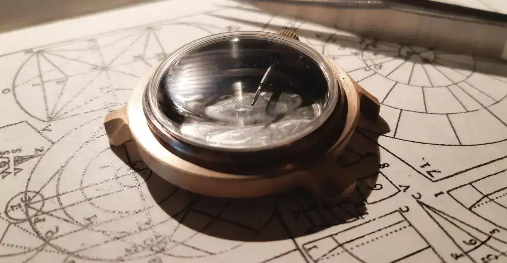

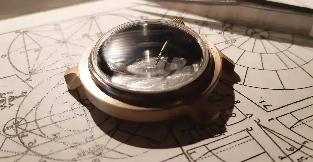

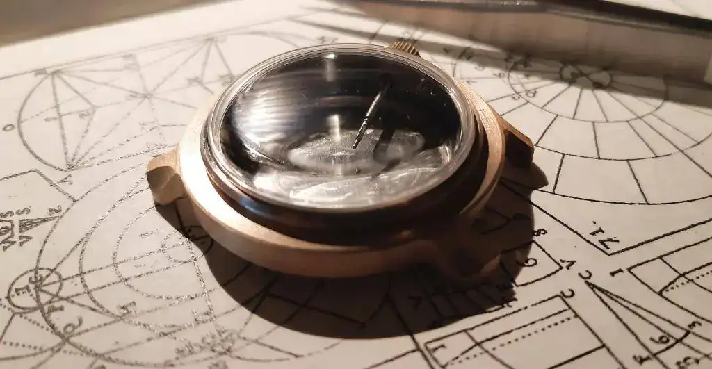

Siguiendo con el próximo Modtok. De momento le llamo "Brasstok".

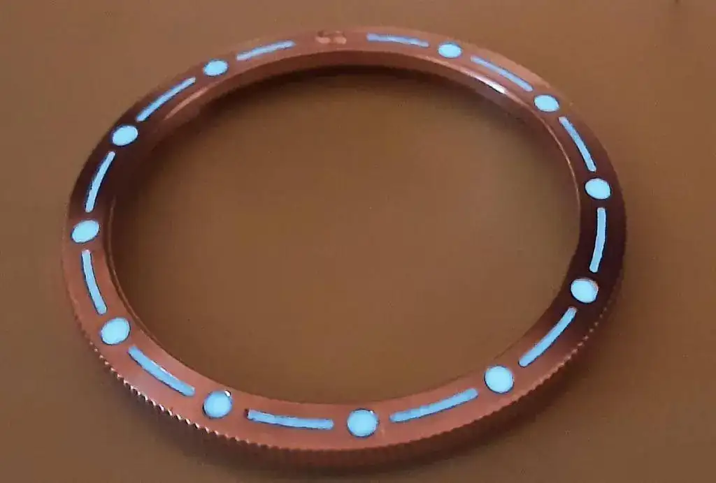

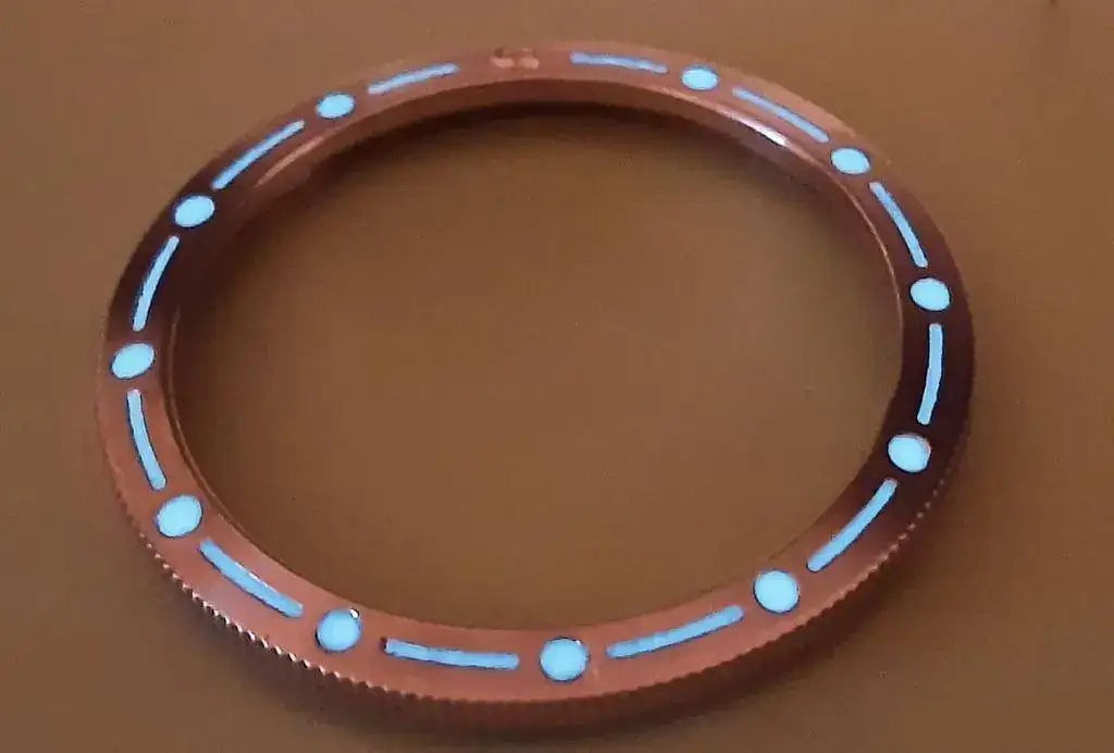

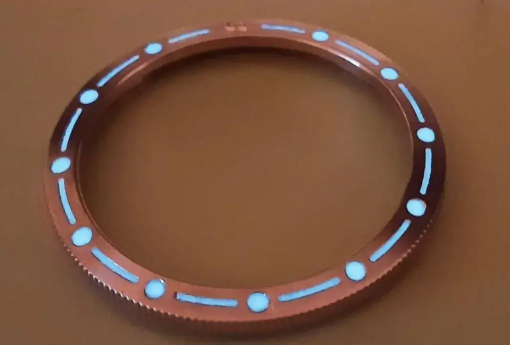

Primera prueba con el Lumen del demonio.
Cosas que hemos aprendido:
1.- con mi pulso lo de los relojes como que mal. Esto es una confirmación de lo experimentado este año.
2.- si eres como yo, que pinto como un mono con un rodillo, el lumen no es lo tuyo.
3.- el pegamento que viene con los kits para los biseles no vale.
La resina que seca con rayos uva pasa es mucho mejor.
4.- usar una aguja muy pequeña e ir poco a poco.
5.- mezclar bien ambos componentes.
6.- no chupar el polvillo luminoso.
Ahora a quitar el lumen y mañana lo vuelvo a intentar.
El lumen es de Watchlume.com
Brilla un montón. Ha llegado en una semana.
Seguiré colgando mis avances. Cualquier consejo será bienvenido.
:hmm: el punto 6 me genera preguntas jeje
1 por que lo chupas?
2 la meadilla brilla en la oscuridad?
bromas aparte, por la foto parece que ha quedado muy bien, cuando este seco puedes retirar el exceso de pintura.

Animo, mejor que yo ya lo haces...:flirt:

Fantástico compañero, danos mas detalles de ese mod sino te importa, gracias.
