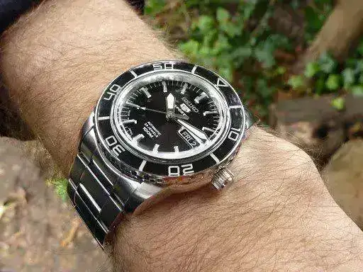

La otra cuestión es que recientemente le compre a un conocido mercante del foro el Seiko FF,
(FOTO COGIDA DE INTERNET QUE AUN NO ME DIO TIEMPO A FOTOGRAFIARLO).
Y me gustaría cambiarle las agujas y el dial por estas de la misma página anterior:
-Agujas horaria y minutera: http://www.10watches.com/apps/websto...s/show/1796816
-Segundera: http://www.10watches.com/apps/websto...s/show/1810012
- Dial: http://www.10watches.com/apps/websto...s/show/2286066
Mi duda es si le serviría a estos modelos las piezas que he elegido apra cada uno de ellos.
Y tercero y último!! las agujas del FF 7s36 le valdrían al otro( que monta 7s26) ?????

A la segunda pregunta no te valen la horaria y la minutera porque son para eta. La segundera si valdría. Y el dial creo que tampoco, puede resultar algo grande.
A la tercera pregunta, no hay problema. En principio todas las manecillas de seiko son intercambiables.
Espero no haber cometido ningún error, porque hay en el foro personas más preparadas y haberte servido de ayuda.
En cuanto a la primera pregunta, el bisel no vale, quedaría grande.
Tiene que ser específico para seiko SKX031/33, y sus cajas de 40 mm.
El motivo es que el inserto de bisel que habías elegido es para relojes que tienen más caja como los SKX07/09, o los 7002 (incluso el 6105 y algunos 6309) dónde son intercambiables entre si.
