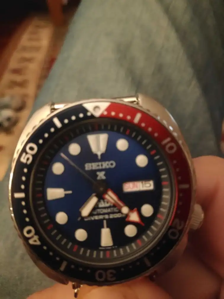

Hola forer@s,
Tengo un Turtle al que quiero cambiarle bisel, ponerle cristal de zafiro y quizá también otro dial para darle un cambio de imagen.
Estoy mirando en algunas webs que venden estos componentes pero quiero asegurarme de que pido los componentes adecuados (medidas, compatibilidad con el movimiento, etc).
¿Alguien que pueda orientarme?

Ese tortuga no es original. Lo siento.
¿por qué lo dices?
¿por qué lo dices?
Primero el bisel, el original tiene el "pip" del lumen hacia adentro, el tuyo lo tiene hacia afuera. Todos los fakes que ví lo tienen así.
Segundo, la forma de la caja, muy rara.
Tercero.. claramente no es un PADI (srpa21) porque no se corresponde el dial ni las agujas.. pero tampoco es la versión Pepsi "normal" (srp779)... Tiene el dial al estilo del modelo deep Blue Batman (srpc25) pero claramente no es dicho modelo.
Además, no llego a ver bien, pero a las 6 estoy casi seguro que dice NH36.. esa denominación no la usa Seiko.
Y te aseguro que si subís una foto de la tapa trasera se van a ver más inconsistencias.

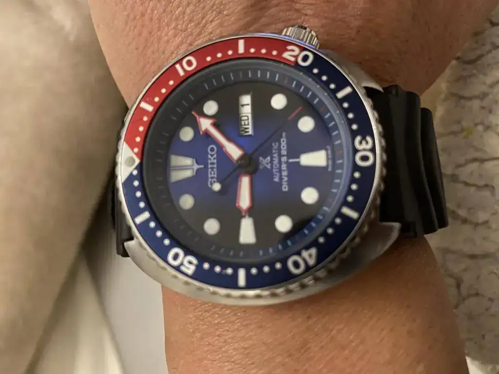

Mira uno original en la foto
correcto, es un PADI DE PASTEL
De donde lo has sacado compañero? Estaría bien saberlo para evitar que a alguien mas le intentaran colar algo así.
Gracias por vuestros consejos, siempre se aprende de gente experta.
Un conocido, lo había comprado a su vez y yo me lo quedé por 50€, la verdad es que el reloj funciona correctamente pero no tenía ni idea de que fuera fake.

Si , cómo te apunta el compañero , es un Seiko fake de los que andan por internet.
El Seiko tortuga tiene el 4r36 , no el nh36 ...
Ya es el segundo que vemos aquí en el foro , lo que éste además de fake , es un franken, que está hecho con piezas de diferentes modelos de Seiko ... el dial del Deep Blue , bisel pepsi e Inner ring del Padi , las dos agujas rojas y la segundera con la punta roja ( ninguno las tiene así ...) .
Al menos , consuela que no te hayan pegado el “clavazo” y hayas pagado sólo 50€ .
Un saludo y lo siento mucho !

Ya en abril lo vi en el grupo de Facebook Diver's Watches; se están vendiendo en canales alternativos (whatsapp, telegram...) Seikos Tortuga Padi falsos que para el ojo no avezado pueden pasar por auténticos. El caso es que están circulando y alguien que lo compre de buena fe puede llegar a venderlo sin ni siquiera saber que es falso.
Éstos tienen las agujas horaria y minutera en el mismo color, la perla de lume del díal sobresale, los índices pintados en lugar de aplicados, la fuente de la fecha diferente...

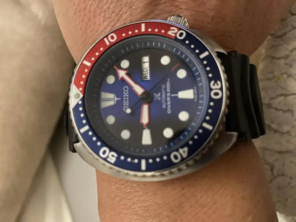

Screenshot_20191220-235149.webpvamos a ver,como ya ya han dicho los compañeros es totalmente falso,como este que he pedido yo hace poco y que estoy esperando.
Lo que te puedo decir es que el vendedor pone claro en la descripción es que está montado con piezas no originales.....
Si algún día lo quieres vender lo que no puedes hacer es intentar timar a nadie.
