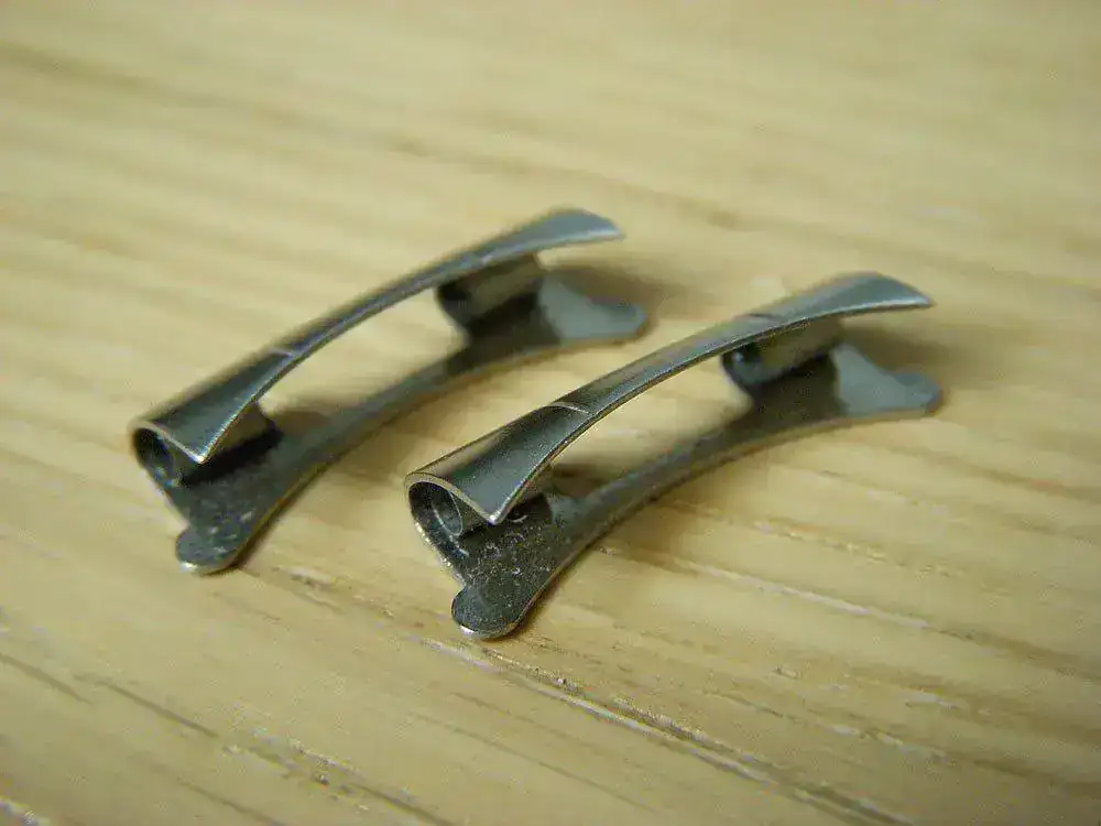

Estamos trabajando en un armis con piezas y pasadores a juego con las asas, al igual que los end-links a medida.
Solo hay que pensar en los antiguos Oyster huecos por ejemplo, pero no en chapita doblada, sino en mecanizado de titanio con un grosor mayor. Más eficientes y resistentes pero con la misma filosofía de diseño.
Respecto a la limpieza, queremos que tanto en armis como en endlinks, los huecos sean de tamaño suficiente como para que dejen pasar con facilidad tanto agua como partículas o barro, de manera que no acumulen suciedad y sean de fácil limpieza.
También a modo de ejemplo e inspiración de diseño os podría nombrar a los famosos G-shock 'Mudman' con una filosofía similar, o en otro ámbito los Kalashnikov.
