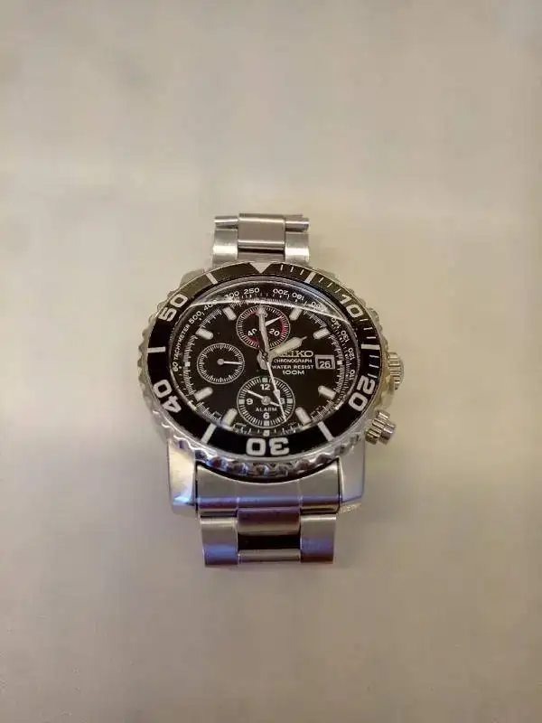

Pues tengo este reloj desde hace tiempo un pelín abandonado, y me gustaría poder hacerle alguna modificación. Soy totalmente novato en estas lides pero quiero iniciarme...con vuestros sabios consejos...Tiene el cristal roto así que sería cambiar eso y algo más que me pudierais orientar? También respecto a materiales necesarios para ello y donde buscarlos...
Gracias a todos
Hola, sería bueno que pusieras unas fotos del reloj para poder ayudarte,

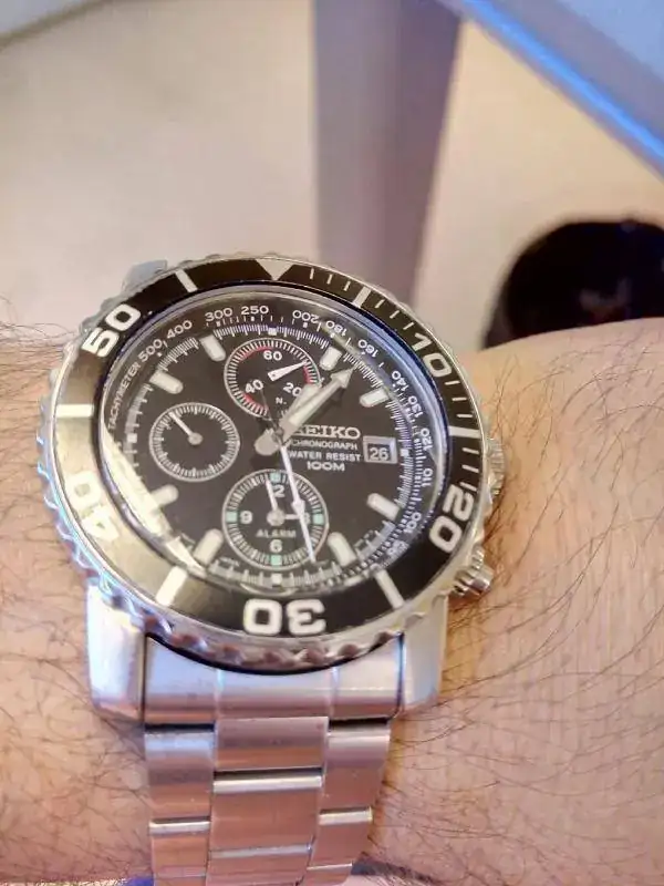

Este es. Perdonad. El cristal tiene un picotazo a las 19. Esta bastante sucillo de estar guardado. Que cristal le pondríais? Cambio correa? Bisel/insert? Y limpiar con alcohol, agua mistol?

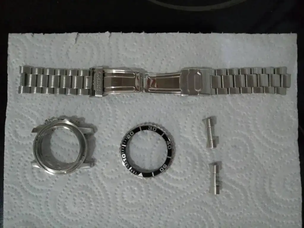

Pues casi un año después refloto este hilo para ponerme de nuevo a la faena. Ya he desmontado la caja, he sacado el movimiento. Me falta el cristal (estoy esperando la prensa) y los pulsadores que no se si quitarlos o no...es fácil?
Respecto al cristal, hay en ebay un recambio del mismo pero me preguntaba si le quedaría mejor un zafiro (he mirado en ofrey pero no me aclaro....)
La caja y el armis tienen bastante roña, para limpiarlo lo dejo metido en agua con detergente?
Cambiaríais también el insert?
Gracias y al lío
Desmontado y dos días en remojo...estoy pendiente de pedir Cristal. Os parece que podría quedar bien uno de Zafiro y curvado?
Hola Papá!!!
Que cambio el armis!!! limpio, y la caja!!
Cambiar el insert? si ,busca uno que te guste y ya está.Yo le cambiaría el color, PERO NO UN PEPSI!!!!
Los pulsadores llevan una pequeña arandela partida.Se sacan facilmente con una punta fina. CUIDADO
que saltan como pulgas, pero se consiguen facilmente.Sería de loco, hacer todo eso y no cambiar juntas!!
Si tiene ,el armis, pasadores finos, se los cambias por gruesos.
Y el cristal, si consigues el zafiro curvado.....ja!!! perfecto!!
Ya dirás!!!!
