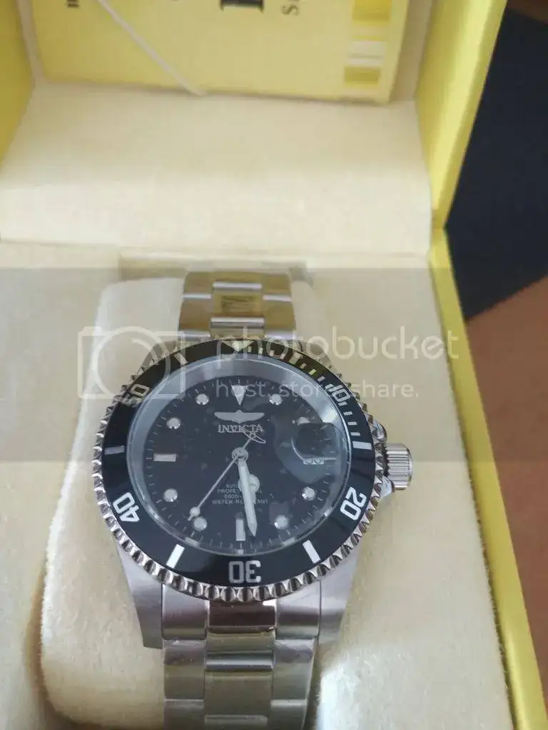

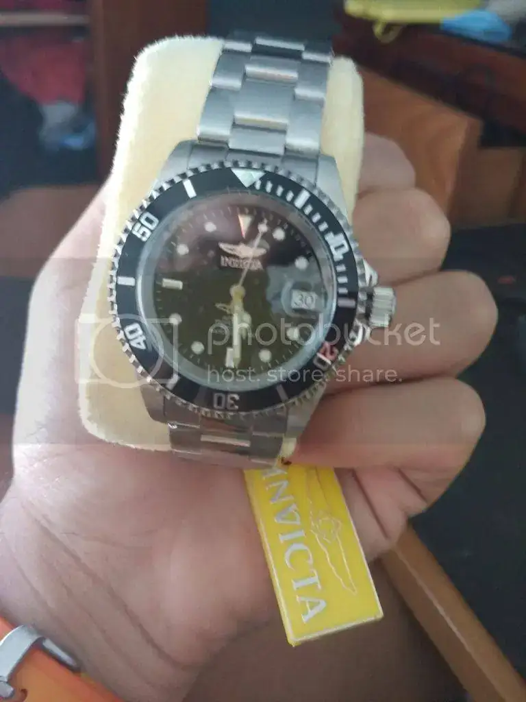

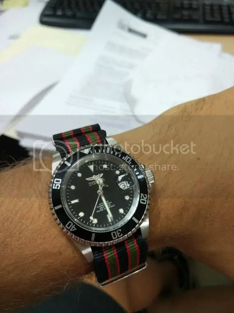

Hace tiempo compre un invicta y la verdad precio-calidad creo que es de lo mejorcito, lleva un movimiento seiko NH35 con remonte manual y parada de segundero, un cristal mineral, armis muy muy decente al nivel de seiko o los mako y por menos de 100€, asi vino cuando lo compré:
Con nato bond:

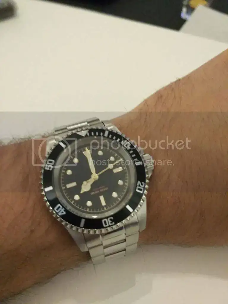

Bueno como no me terminaban de convencer tanta alita y simbolo de de invicta decidí modificarlo, hay un post en un foro guiri que me ayudo en todo, ya que hay mas de 400 paginas de post y tenian toda la información necesaria.

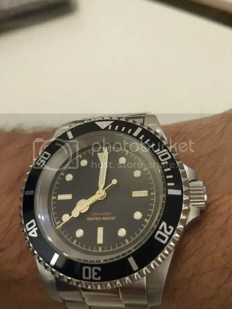

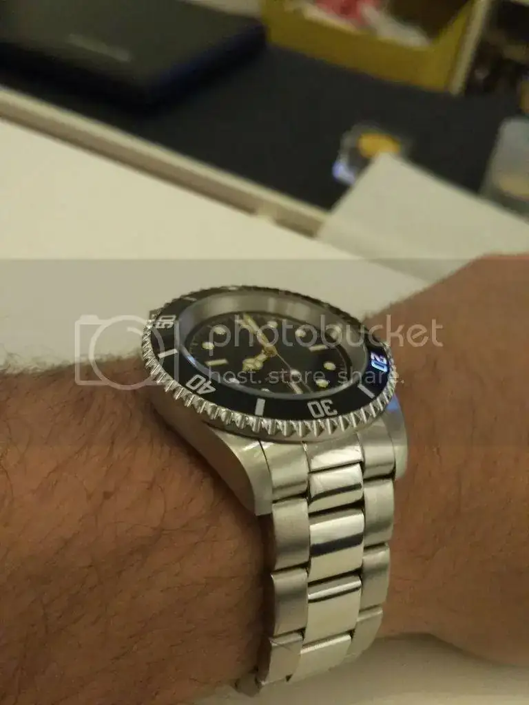

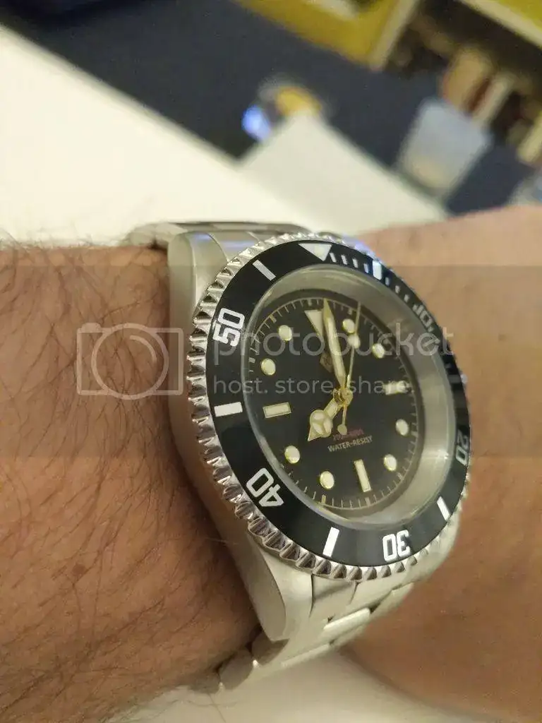

Bueno tras pedir dial y agujas a dagaz, limpiar la caja del simbolo invicta grabado y cepillarla, asi es como ha quedado.
Solo me quedo en el tintero pedir un cristal zafiro dommed de 2,5mm de grosor que hubiese sido la ginda, pero pense que si me gustaba el resultado siempre prodria hacerlo despues.
El montaje a sido por un relojero, pero el cepillado de caja ha sido hecho por mi, la verdad, el proximo montaje lo hago yo se ha tirado un mes con el, y no lo veo tan dificil, y al final no esta perfecto 100% (lo explico abajo) primero fotos:
Me falta cepillar el armis, dudo si cepillarlo entero o solo los laterales con la famosa scotch brite para dejarlos mas parecidos a la caja y dejar la parte central con brillo.
Me encanta como quedo, pero tengo un problema el insert no se queda en su sitio, lo meto en su sitio (lleva un cablecito con forma de prisma que es el que sujeta y otro a presion que es el que hace los clicks), pero con muy muy poca fuerza sale para fuera, no se mantiene en el sitio, vamos que con un abrigo o sudadera que se quede enganchada salta, he determinado que el problema es del cable con forma de prisma, que se sale de su sitio facilmente, no se si no llega a ponerse bien o no tiene tension, ya no se si estirarlo mas o encogerlo.... me tiene negro....., si alguien sabe como actuar que me ayude, pero vamos antes o despues lo solucionare.
Sin duda la.modificación es mas bonita que el original. El dial más limpio me gusta mucho más y el color de los índices y la minutería cerrada recuerdan a los Sub vintage.
El cambio de esfera y agujas no es difícil pero hace falta algo de experiencia. Especialmente en lo que respecta a los diales negros, y más si son en brillo, se rayan y ensucian con mirarlos y es casi imposible que queden perfectos a nivel de aficionado.
Pues te ha quedado muy bonito,sin duda mejor que nuevo
Mucho mejor que nuevo...enhorabuena. Un saludo

para que no se caiga el bisel, creo que has de darde más diámetro al cable acerado ese que dices tiene forma de prisma
ese muelle es el que retiene al bisel,
fíjate bien, por que dentro del bisel hay una regata donde ha de reposar el extremo abierto de esa pieza
cuando vayas a montar el bisel, introduce la punta de la parte curva dentro del agujero de la carrura, coloca el extremo del muelle dentro de la regata, ve acercando el bisel al reloj y cuando el bisel esté centrado respecto al cristal, empuja hacia abajo, has de oir un pequeño clac, entonces está bien colocado
así van fijados la mayoría de biseles
para darle más diámetro al muelle sólo tienes que cogerlo por los extremos e intentar enderezarlo, procura que quede plano

Buenos días compañero, ¿le has cambiado el cristal o solo le has quitado la lupa?

El cablecito con forma de prisma ya consegui que encajase perfectamente, ahora el problema es que no hace un clack fuerte y el bisel baila un poco, ahora me toca jugar con las esquinas y darle mas angulo, a ver si asi consigo que encaje, me ha tocado darle forma completamente, a ver si pasadas las fiestas le dedico una horilla y lo termino
JL
EL cristal queria cambiarlo por un zafiro curvo, pero eran casi 35€ mas y no me fiaba de la estanqueidad, nadie de por aqui tiene la maquinita, asi que no lo cambie, le quite la lupa con un mechero unos segunditos y un cuter, luego limpaidor de pegamento y perfecto.

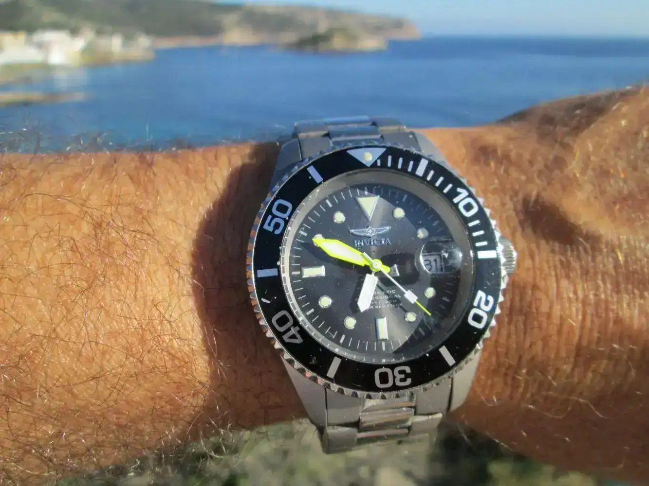

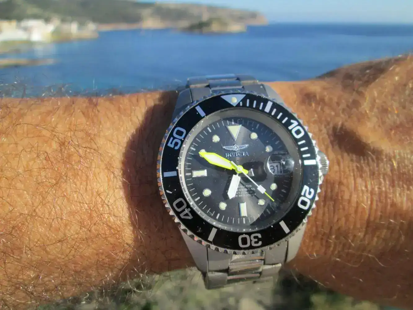

Los Invicta con el movimiento Seiko NH35 son ideales para modificar porque todo lo de Seiko le vale, al mío solo le cambié las manecillas para que se diferencie del Rolex y adquiera una imagen mas propia.
Las manecillas tipo "mercedes" no son las ideales para cualquier diver que se precie, por mucho que Rolex las utilice, las hay mejores tanto en legibilidad como en luminosidad.
