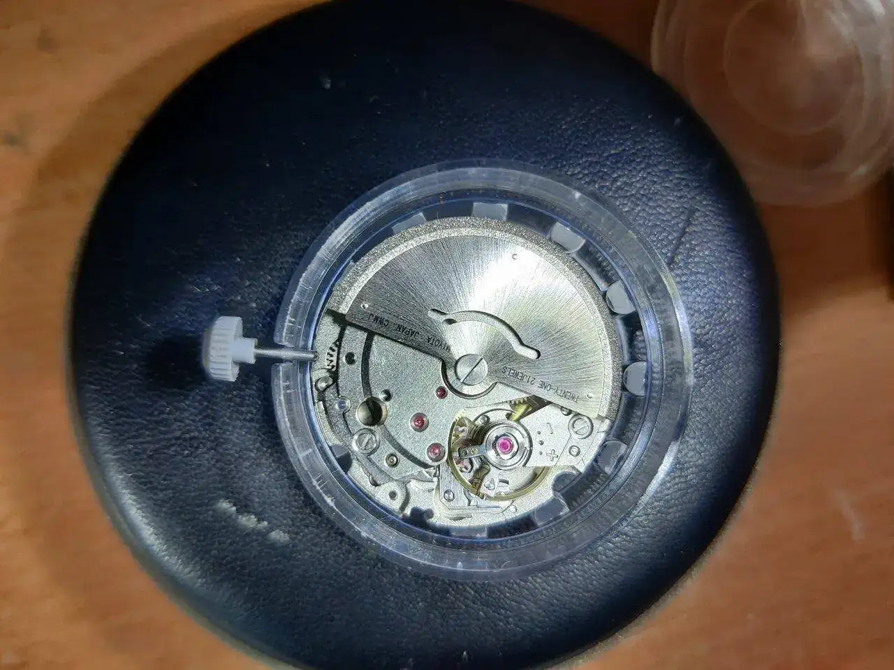

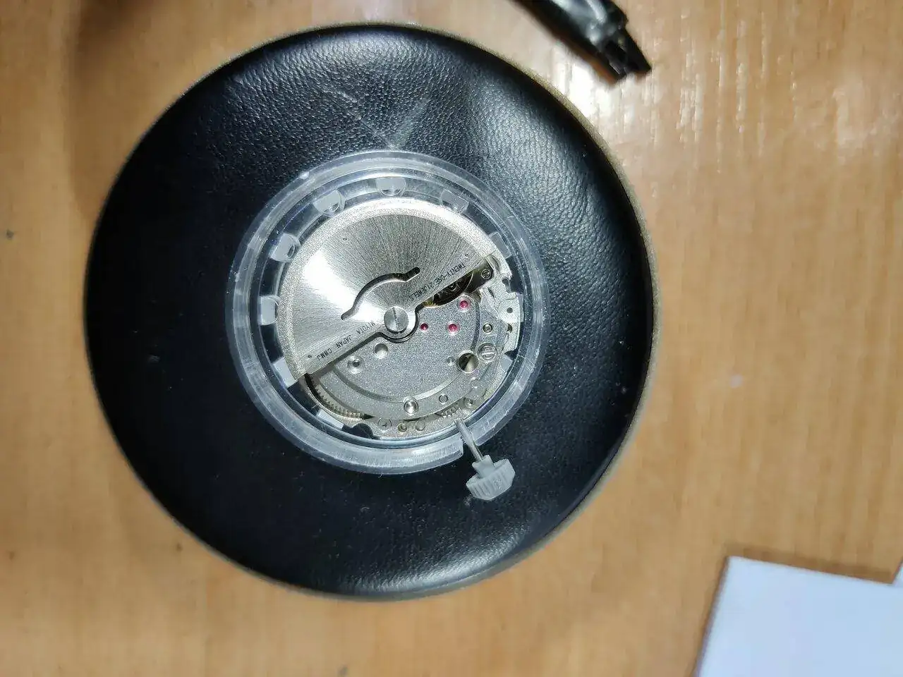

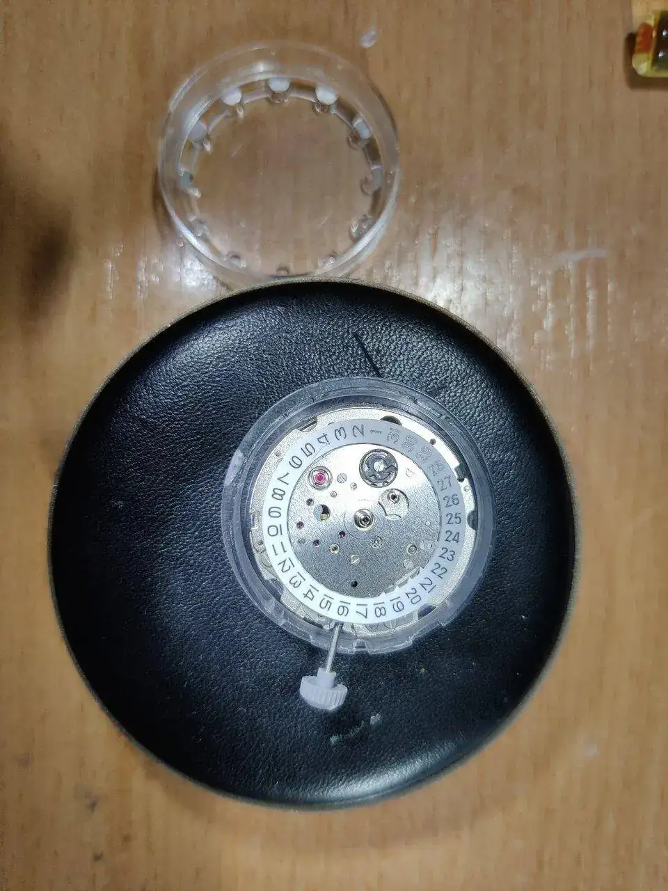

Los que yo recibí, los he comparado en vivo con otros miyota 8215, mirando hasta el último detalle (de lo que se puede ver sin tener desmontar el movimiento pieza a pieza) y externamente son exactos, pero tienen parada de segundero
Pongo foto de un miyota recibido con parada de segundero

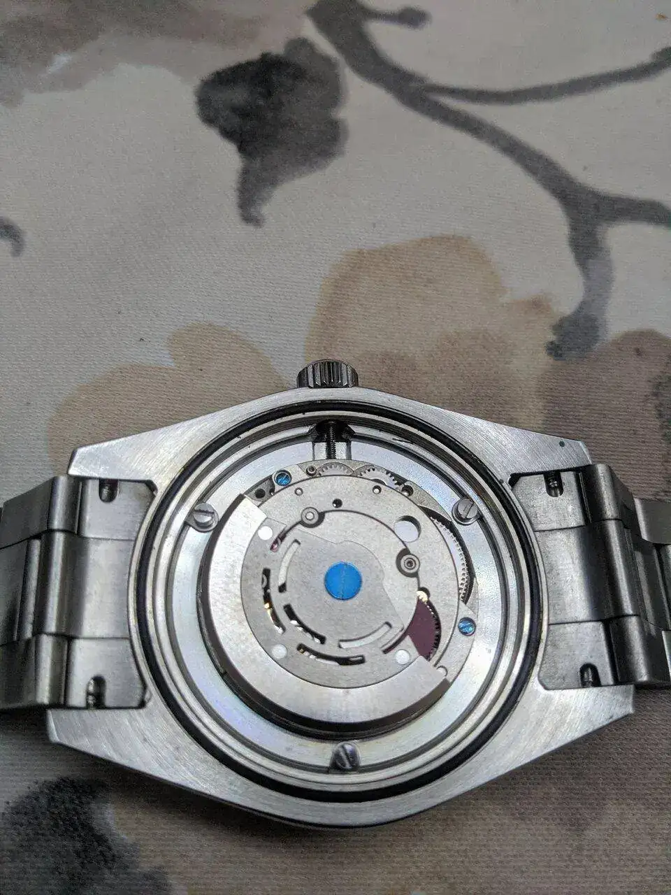

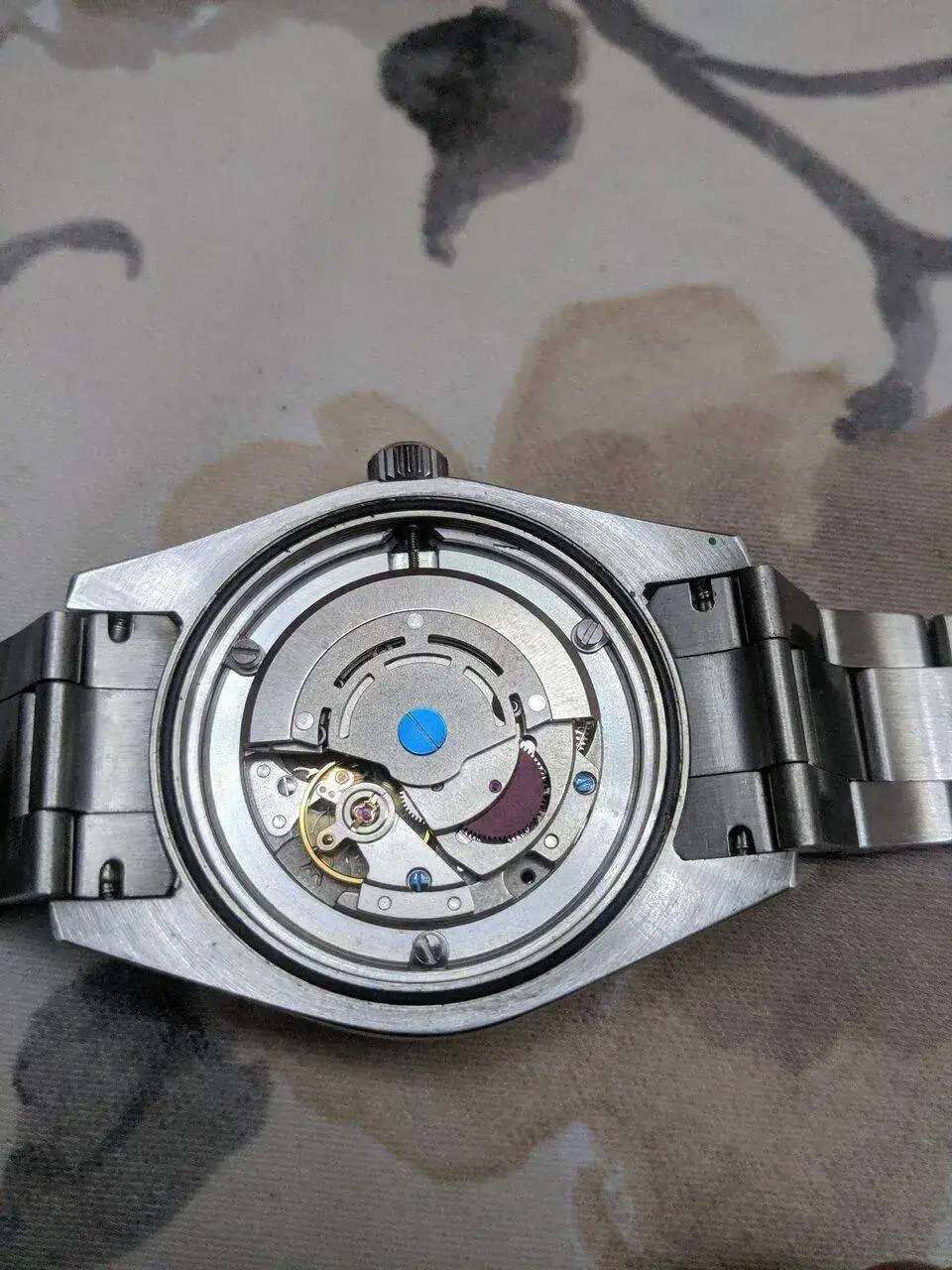

Los clones chinos de este movimiento (Mingzhu DG2813) traen parada de segundero mientras los originales, hasta donde he investigado, no. Yo tengo uno en un Parnis y funciona muy bien, pero visualmente se aprecian acabados más toscos que en los Miyota.

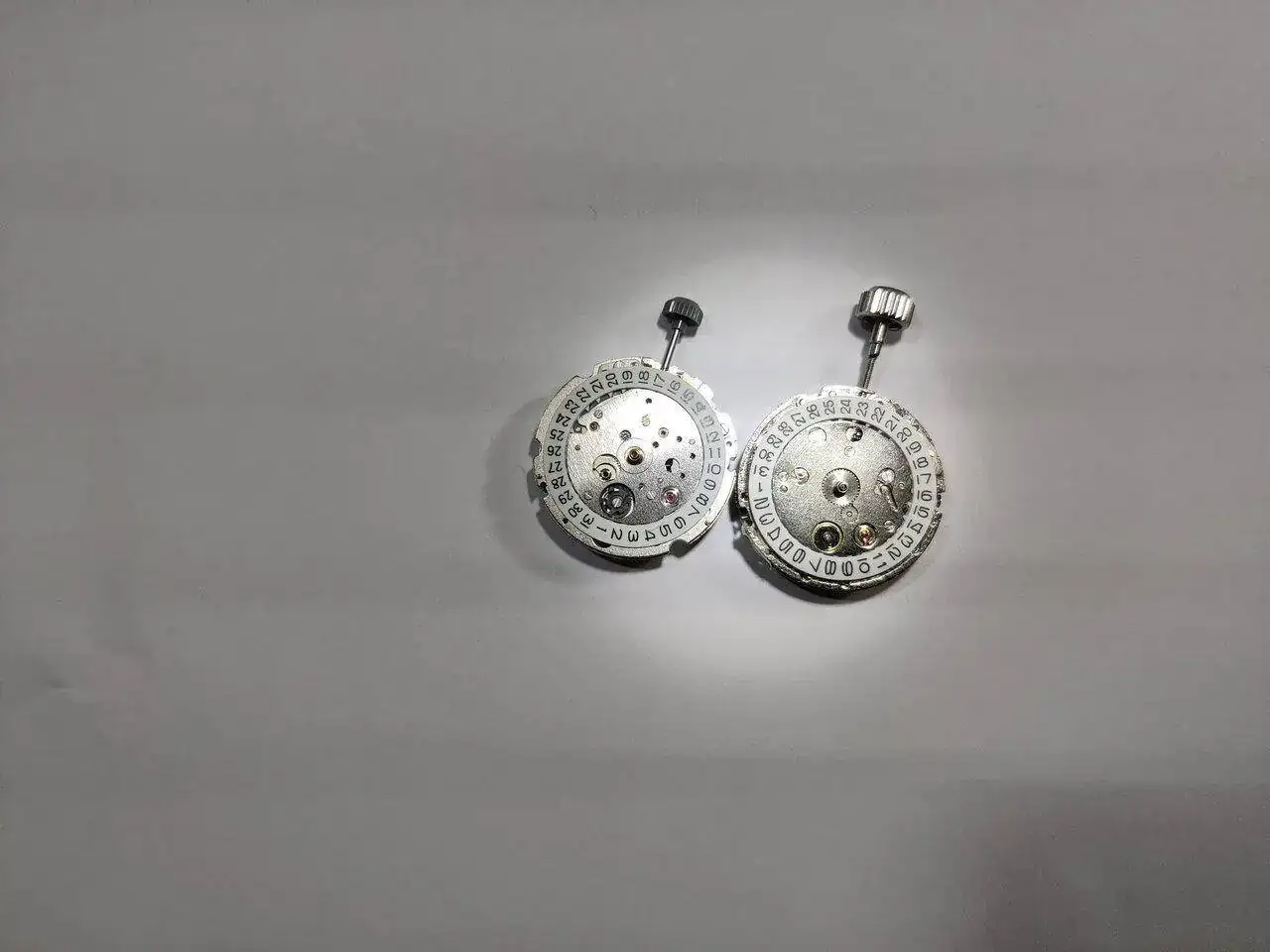

Buenas tardes, El DG2813 se ve de lejos la diferencia, no se parecen en nada y en cuanto a funcionamiento y fiabilidad nada que ver, tengo muchos relojes con miyota desde hace muchos años y funcionan perfectos en cambio los dg2813 que han pasado por mis manos terminaron al poco tiempo a la basura

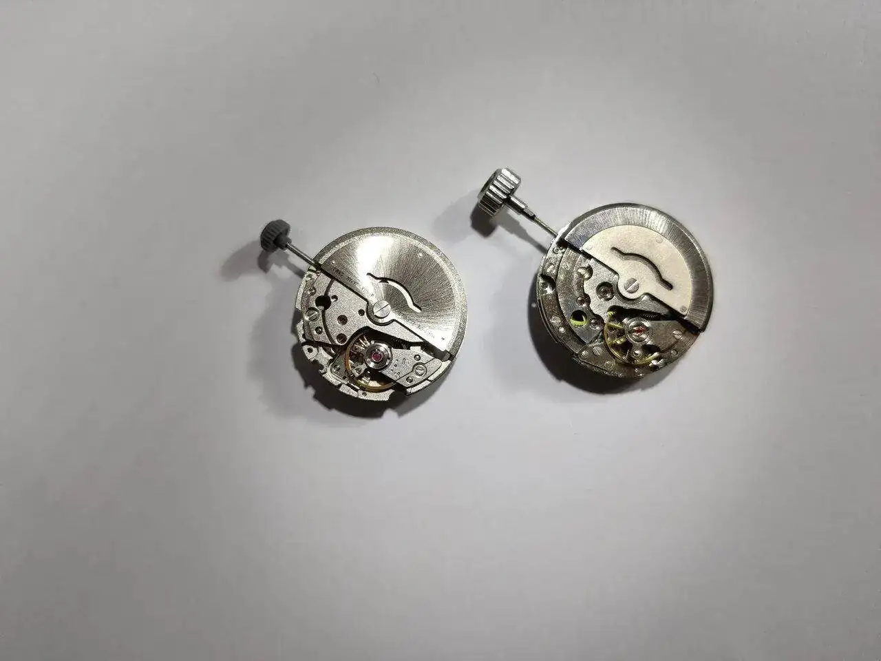

Pongo fotos del dg2813 a la derecha y el miyota a la izquierda.

El problema de los DG2813 es que no vienen de una fábrica en concreto, son movimientos que vienen montados de cualquier taller chino o de multiples fábricas y puedes tener suerte o no, en la mayoria de casos es tirar el dinero.
De todas formas se dice que los que tienen esa rueda color "rojo vino" (como el tuyo de la foto) salen mejor que los demas. A saber de donde salen estos. En mi caso todos los DG que han pasado por mis manos han sido una perdida de tiempo y dinero.

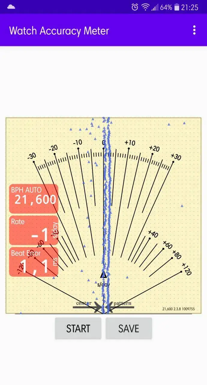

En la relojería china hay de todo, desde movimientos rudos y sin ningún control de calidad hasta maravillas de alta relojería.
El movimiento que he mostrado, en concreto, tiene una apariencia tosca, pero va muy fino de marcha y el remonte manual es suave.
Llevo poco tiempo con él para valorar su fiabilidad y durabilidad.
Medido ahora mismo, lleva así desde que lo ajusté.

Este beat error en un suizo sería inadmisible y no creo que mantenga estos valores en otras posiciones.
Conozco sobradamente estos movimientos chinos baratos. Otra cosa son los Sea-gull 2530 que funcionan algo mejor y desde luego que hay movimientos chinos de mas calidad, Pero aún así nunca se compararán a movimientos suizos ni tampoco a los japoneses y como todos ya sabemos, en los relojes chinos quien hace el control de calidad eres tu cuando lo recibes...
Reacciones: RCasaubon
El beat error no s bueno, pero la precisión la mantiene con uso efectivo donde, obviamente, reparte posiciones y suma fuerzas cinéticas, ha adelantado seis segundos en cuatro días.
No se puede comparar con ningún suizo porque el mecanizado de las piezas y el proceso de ensamblaje son mucho más toscos, pero no se puede negar cómo está rindiendo.
