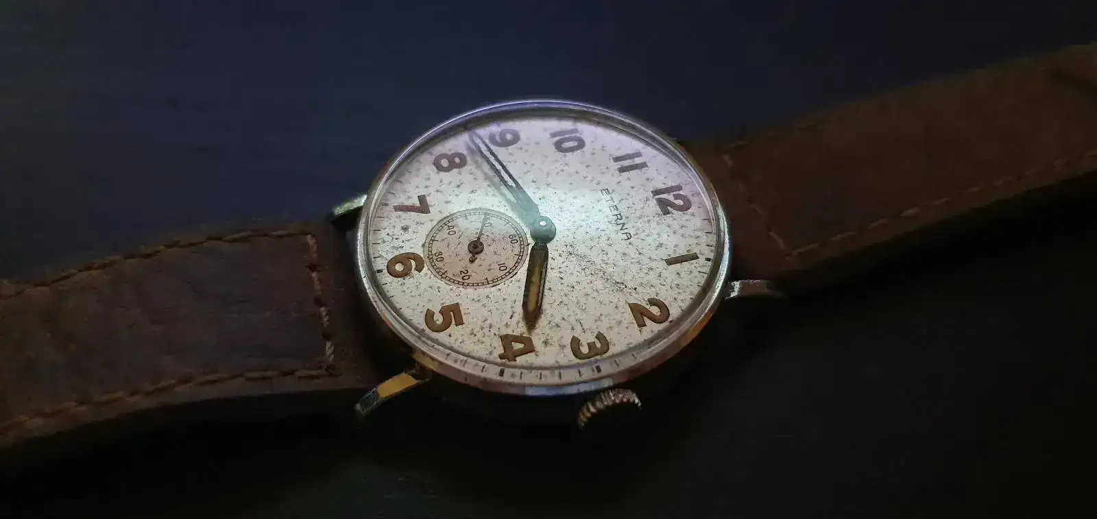

Buenas tardes a mi amado rincón y sus integrantes :) hace unos días os mostré este precioso Eterna en el hilo diario :dribble:
Es precioso, fijaros si es bonito que hasta Casiná le dedicó unas palabras :flirt:

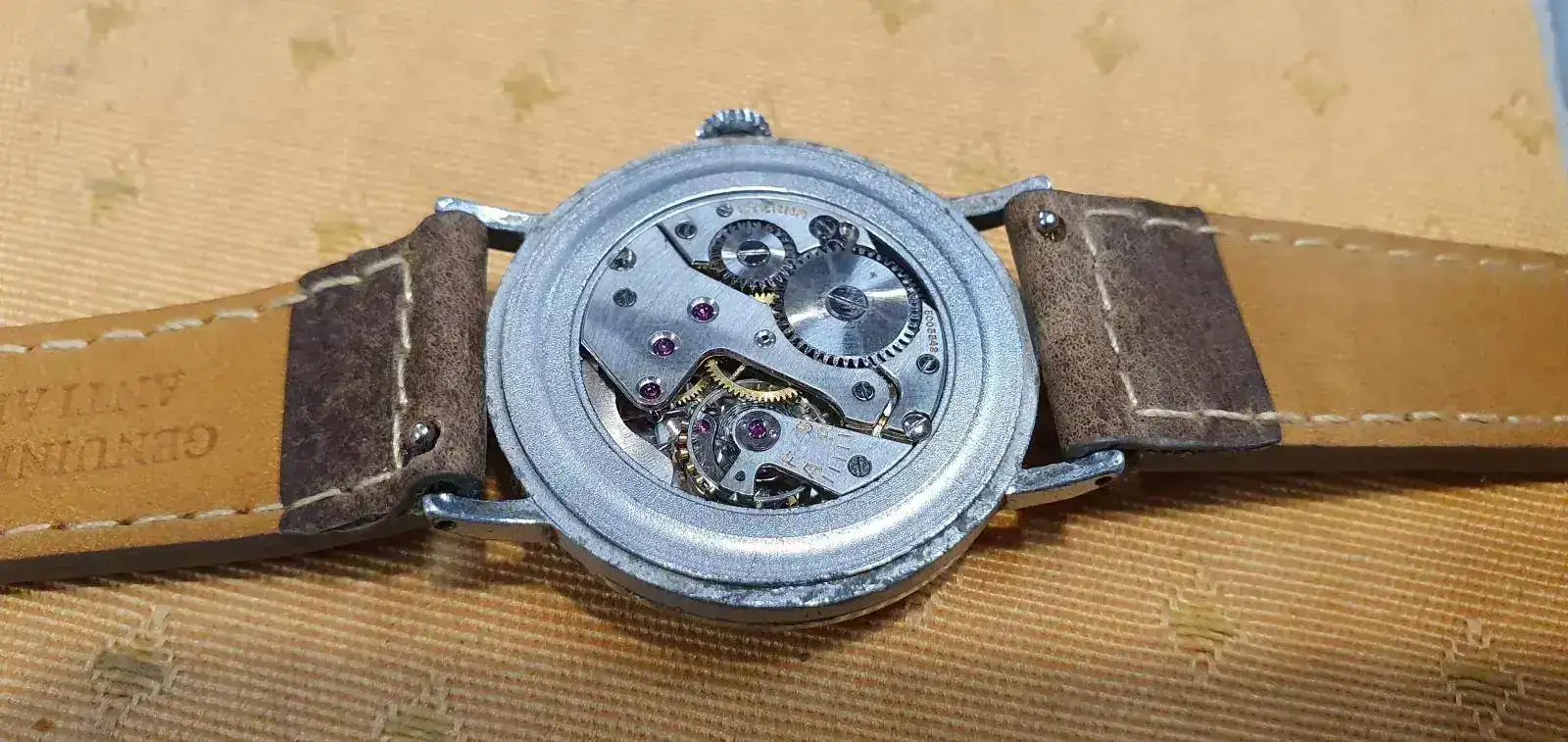

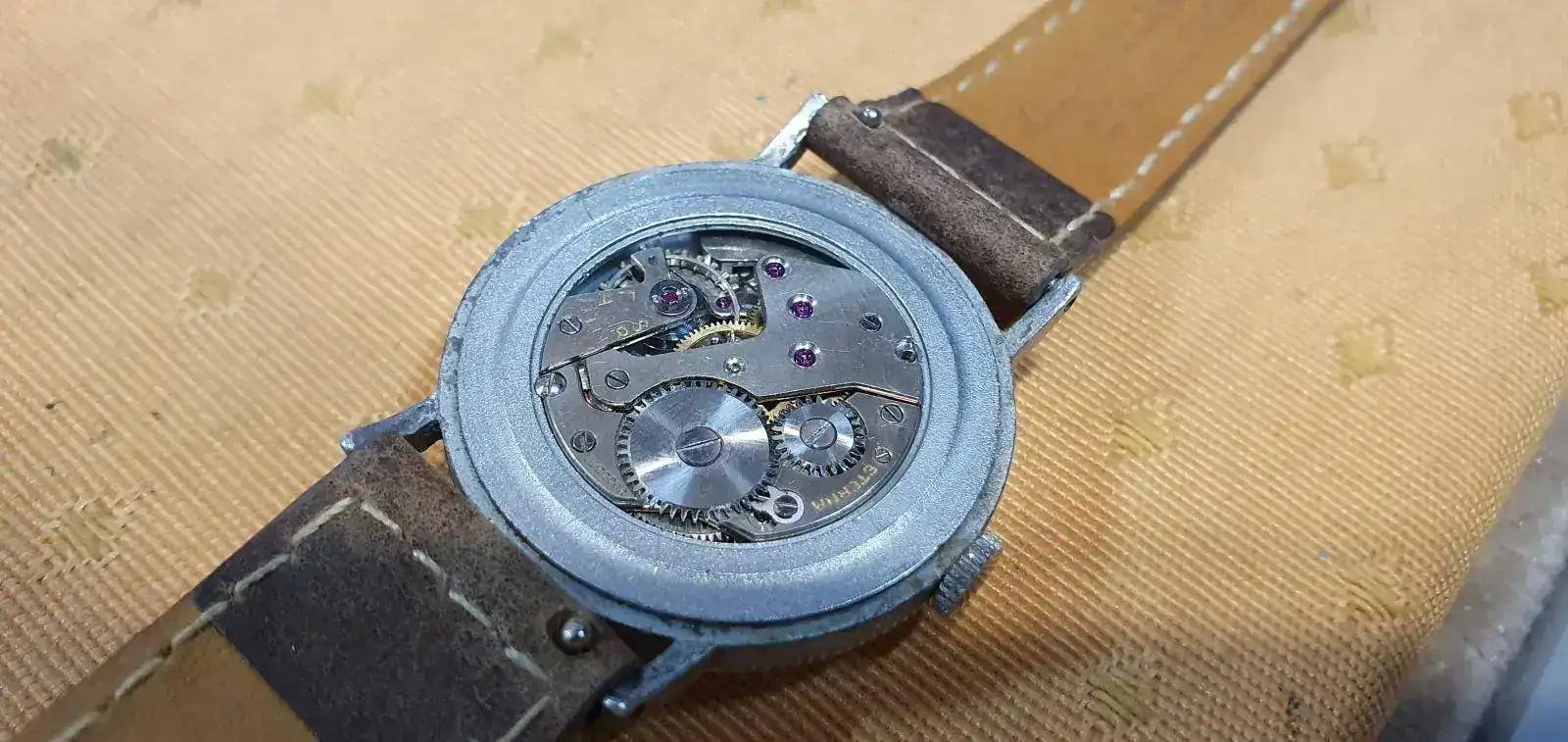

Pues al pillín lo llevé a mi experto de confianza y tras avisarle sobre el radio y que tome precauciones procedió a abrirlo así tal cual delante mía, total, el radio está del otro lado. Pues bien, en los minutos que pasamos observándolo antes de cerrar la tienda, queda confirmado que el eje del balance está roto y el puente que sujeta el áncora y rueda de escape está doblado, literalmente como si hubiesen metido un destornillador para hacer palanca.
Dicho esto, paso a dejaros unas fotos, para pediros que por favor me ayudéis a identificarlo y por supuesto si alguien dispone de fornituras por algún golpe de super suerte o sabe dónde encontrarlas, estaré ETERNAmente agradecido ::blush::

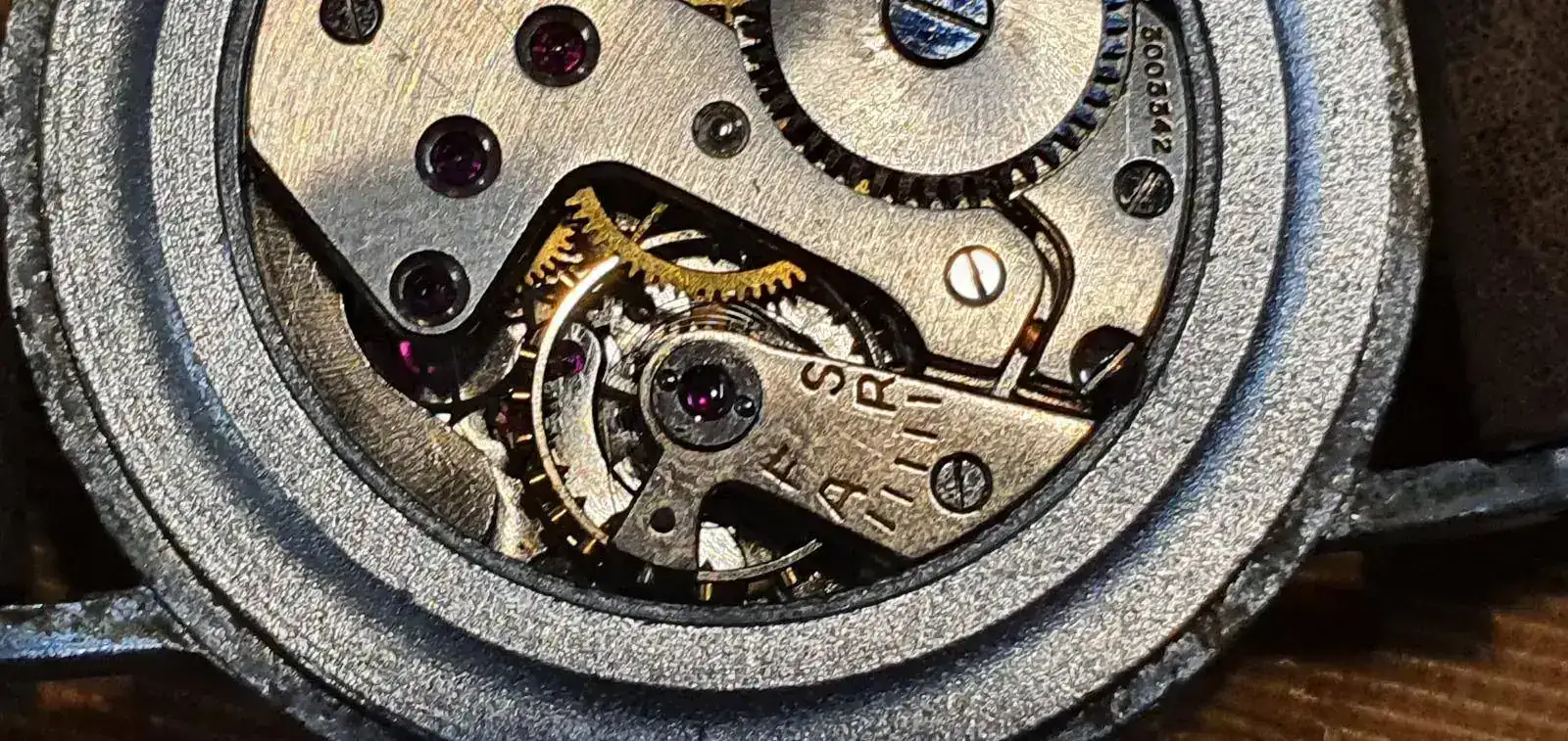

EDITO: El número en el puente si no me equivoco es 3003342 y la tapa trasera no tenía ningún número grabado dentro, de ahí que no haya foto :( por fuera la tapa decía 2696644
Tampoco alcanzamos a ver ningún número debajo del balance.

Si el puente está doblado lo más fácil ( si no lo encontraras) sería enderezarlo Con cuidadin para que vuelva a su sitio , en mi opinión,desmontándolo antes por supuesto no se vaya a dañar más
Si lo forzaron es que no tenían ni p. idea o no tenían el destornillador apropiado , una burrada .
Lo del eje del volante yo imagino que será facil que encuentres Uno que le valga
Que mala suerte
Pero seguro que lo arreglas Nos lo enseñarás
Y tal como dice el compañero el puente al que te refieres es el que lleva el Ancora porque La rueda de escape va montada en el puente que está a la vista y no se aprecia que esté torcido
No entiendo bien cuando dices que -el puente que sujeta el ancora y la rueda de escape esta doblado-. Que yo sepa, el ancora tiene su propio puente y la rueda de escape va en el de rodaje.
Bueno, no importa. Tu calibre es el Eterna 845 o 905. http://www.ranfft.de/cgi-bin/bidfun-db.cgi?10&ranfft&&2uswk&Eterna_845

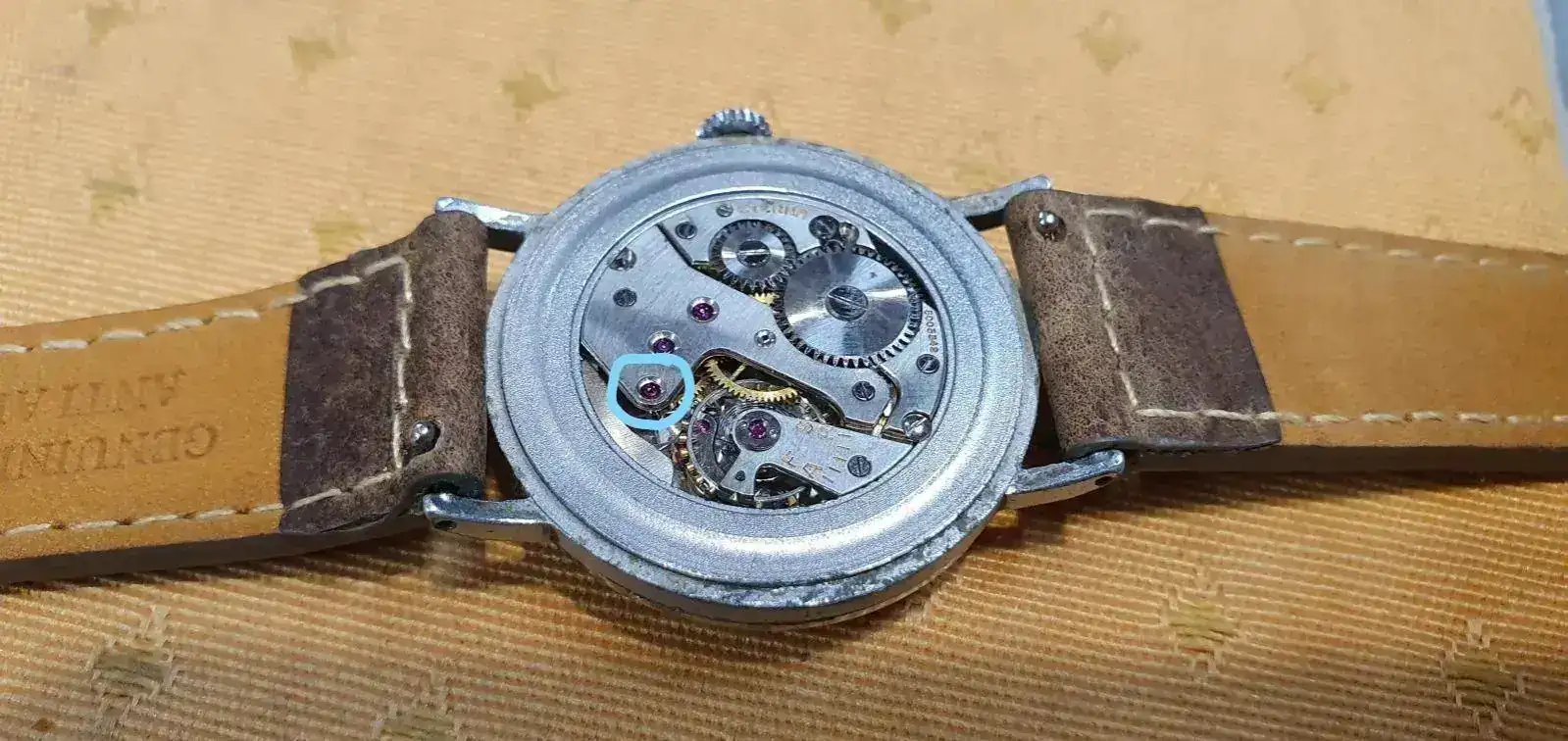

He marcado en azul la parte del puente que está doblada. Si se mira de perfil, está levantada. Siento el error mencionando el áncora-rueda :ops:
El puente debe fijar bien la rueda de escape para que el rodaje vaya fino, y la rueda de escape debe encajar perfecta con las paletas del áncora.
Si queda suelta o doblada parará el reloj, eso teniendo en cuenta que encaje en el rubí del puente doblado.
Cuando desmonten lo primero que hay que mirar es el estado de los pivotes de la rueda de escape y ver si el rubí está sano. el puente se podría intentar enderezar con cuidado, pero ten en cuenta que unas pocas décimas de error te pueden impedir el funcionamiento del reloj.

Me comentó que puede ser que el rubí de la zona doblada se haya resquebrajado. Esta tarde voy a pasarme a verle a ver si me da un diagnóstico algo más detallado. Gracias por vuestra ayuda :)
EDITO: Quería anadir que gracias a la parte de recursos de tu blog he sido capaz de localizar un balance de repuesto, espero que le sirva al reloj :clap:
Suerte amigo, ese Eterna hay que recuperarlo sí o sí. Esa esfera vale un imperio.
