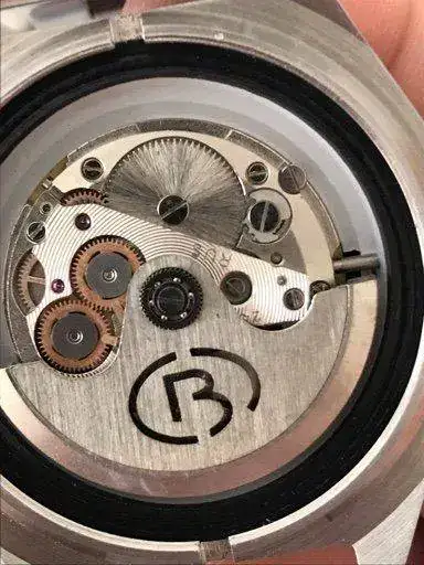

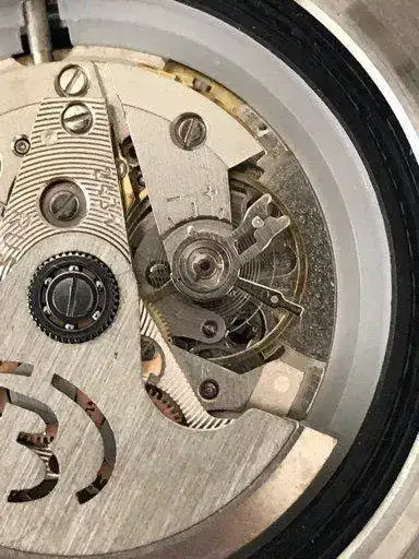

Juer, tengo desde hace unos dias un problemo similar con un amphibia scuba fuera de garantía (tras mas de 1 año de correcto funcionamiento). Tras darle cuerda y la delpulpo he observado que la segundera se detiene invariablemente en 2 puntos entre los 20 y los 30 y pocos, recorriendo el resto de la esfera correctamente
aqui una imagen del 2º punto de agarrote:
Lo unico "anormal" en su uso fué que lo mantuve un tiempo en un WatchWinder entre puesta y puesta
¿eso me lo arregla un relojero local o que os parece que le pase?
Ver el archivos adjunto 742616
En mi mas sincera opinión, cualquier relojero que se autodenomine relojero es capaz de meter mano a un Vostok.
De hecho si un mero aficionado con nivel básico como yo lo hace...
Y además el coste de la reparación debería de ser muy bajo.
Puede ser algo tan simple como que la segundera roce con la minutera o puede ser algo mas complejo que en un Vostok nunca es demasiado complejo teniendo en cuenta que un mecanismo nuevo vale lo que vale.

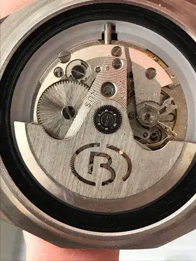

Le he abierto y mirar lo que me he encontrado...
Le he abierto y mirar lo que me he encontrado... Ver el archivos adjunto 743048
No tengo ni idea de mecanismos, aunque el hilo que va sobre la rueda de los segundos (si no me equivoco), le veo bastante mal.
Alguien me podría decir si tiene fácil solución o se lo mando a Nicolay cuando responda?

Empecemos por el principio. Un mecanismo nuevo cuesta unos pocos euros.
Empecemos por otro principio, yo no veo nada raro en el mecanismo, pero es que mi vista es limitada y las fotos no muestran mucho detalle en mi pantalla.
Sigamos por otro principio, si quieres hacer valer la garantía, abrirlo no ha sido la mejor de las ideas.
En cuanto a lo de la rueda de los segundos y el hilo, no entiendo muy bien a lo que te refieres, la verdad.
Verás, es que el reloj puede tener un puente flojo, un eje defectuoso, puede tener magnetizada la espiral, puede tener un cuerpo extraño en le mecanismo... Son cosas que pasan y muchas incógnitas a resolver con un par de fotos.
Exacto, en cuanto a lo del toquecito en el volante con un palillo, pues es eso, un leve empujón con tacto, hay multitud de vídeos en youtube donde montan calibres y se ve como dan el toque, es sencillo pero hay que ser un poco cuidadoso, nada más.
Yo tampoco veo nada raro en el calibre, las fotos no son muy aclaradoras, en cuanto a la rueda de los segundos, creo que se refiere al volante.
El problema? Pues dado que no se ve nada en las fotos que delate la avería pues podría ser cualquiera de las cosas que apuntas, yo ahí nunca he llegado (algún día desmontaré) pero seguro que a ti si se te ha presentado alguna avería similar, aunque lo del espiral magnetizado más bien el síntoma es que se acelera mucho la marcha no? Corrígeme si me equivoco.

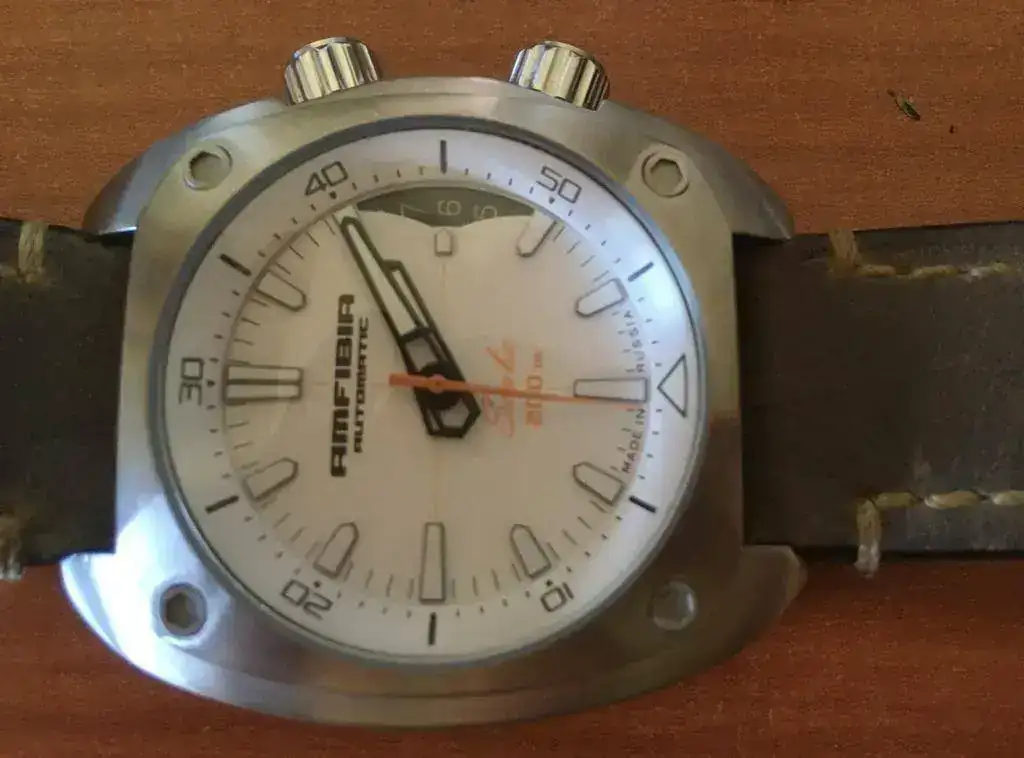

Bueno pues esta mañana me ha llegado el mensaje de que se ha enviado, todos diremos ¡Bien!, pero no, por que me dijeron que cuando lo fueran a mandar hablábamos de la “recompensa” por el tiempo perdido al ser el reloj nuevo, y el coste del envío que yo pagué.
La cosa es que por WhatsApp me han puesto que estaba en malas condiciones... Y como se ve en las fotos esta perfecto salvo algún rayón que pueda presentar.
Otra cosa es que me han mandado una correa sin decirme cual ni nada, cuando yo estaba esperando a que me dijeran que quería para decirles.
Mi experiencia de momento bastante mala y seguiremos viendo.
Me acaban de responder a los whatsapps, diciéndome que me han mandado esta:
No me gusta nada, les he dicho que quería la de caucho y me han dicho que esta es mejor y la de caucho una m***** básicamente, tratando como de hacerte cambiar de opinión...
Al final me han dicho que me mandan la de caucho el 3 de enero, que están de vacaciones a partir de mañana, les he dicho que perfecto y felices fiestas.
No estoy del todo contento por que con lo que costaba esa correa primera quería otro accesorio, pero tampoco me voy a quejar, lo único la poca seriedad a mi parecer por decir que hablábamos y a la hora de la verdad enviar lo que han querido, también me fastidió que me dijeran que el reloj estaba en malas condiciones (cuando tenía 1 mes y roto mis relojes).
