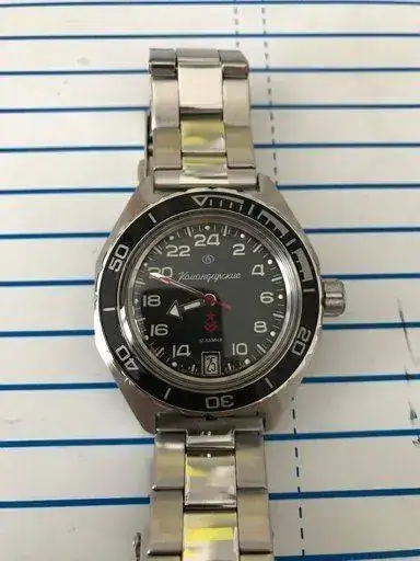

Pues eso, mi super bonito vostok 24 horas, ha dejado de funcionar tras 1 mes de haberlo comprado (no lo he llevado todos los días).
Da igual que lo agites o des cuerda (se nota resistencia), que ninguna aguja se mueve. Ayer se me paro media hora pero le llevaba en la muñeca y al agitar volvió, pero esta mañana no hay manera de que arranque.
He enviado un correo a [email protected] a ver en que acaba, os voy informando.
Si alguien sabe que puedo hacer o que le pasa, si lo comenta se lo agradecería.
Os dejo una foto del susodicho:

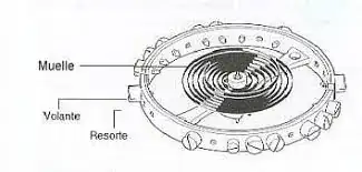

Suele funcionar dar un "empujoncito" a la rueda del espiral con un palillo de madera, no hay que desmontar nada, sólo hay que abrir el reloj.
Anda, mira... un truquito fácil... Gracias...
Ésta, no? Y sin tocar el espiral para nada, supongo...8o
Si hablamos del volante hay que hacerlo con cuidado que es muy delicado, yo en su momento me cargué un reloj por intentar exactamente eso... Aunque entonces tenía diez años. Afortunadamente ya reparé esa maravilla.
