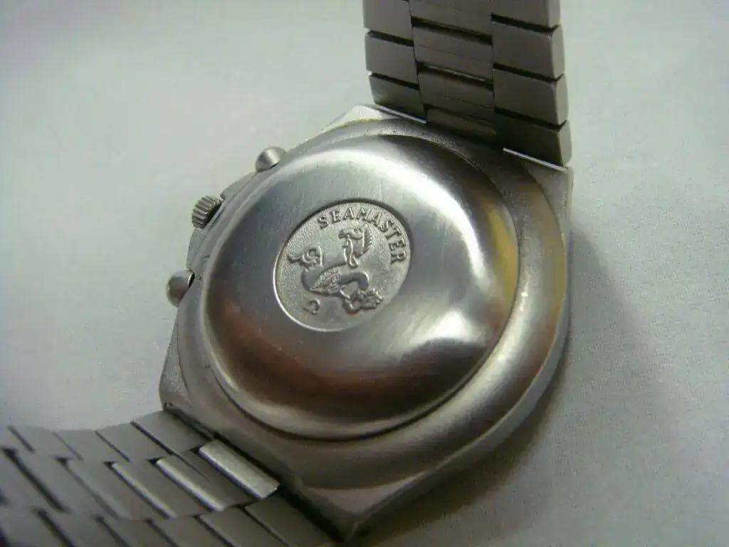

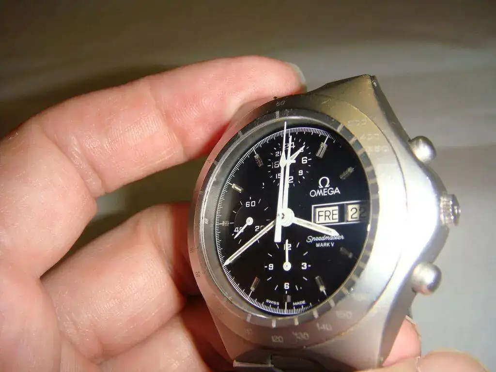

Buenas noches compañeros, os quiero presentar la última entrada en mi caja.. Reloj muy bonito pero tiene unos pequeños síntomas que me hacen dudar si llevarlo al médico de cabecera o directamente pasar por urgencias para abrirlo en canal. Bien.. sé que estoy en el lugar más que ideal para que vuestras aportaciones sean más realistas que mis percepciones de principiante, con lo que agradezco de antemano vuestra valoración y como no al foro la dedicación y el espacio.
Sintomatología; El reloj tiene una marcha correcta, la supuesta enfermedad se manifiesta cuando usamos el crono, para empezar la aguja de segundos se sitúa entre el 20 y el 25 y aunque una vez funcionando lo hace correctamente.. Cuando se hace la primera pulsación (inicio crono) la aguja del minutero tiene un retroceso situando ésta de las 00 a 58 o 59 el resto de la medición es todo ok, restablecemos el crono y como dije, la aguja de los segundos se sitúa caprichosamente entre el 20-25. Por último en el cambio rápido de día de la semana hay días que no los pasa, .. Lo entiendo porque a mi me cuesta una barbaridad superar los lunes por ejemplo.. En cambio el paso de días es totalmente perfecto.

Bonito y curioso Speedmaster, parece ochentero. El retroceso de la aguja puede producirse porque los martillos se adhieran a las levas de reseteo por suciedad o exceso de aceite y las mueven al retroceder, lo de que la aguja se sitúe caprichosamente entre 20 y 25 puede que se deba simplemente a que esté suelta. Como te han dicho los compañeros, lo mejor, al relojero, pero ojo, un relojero con buenas referencias y con experiencia con calibres cronográficos.
