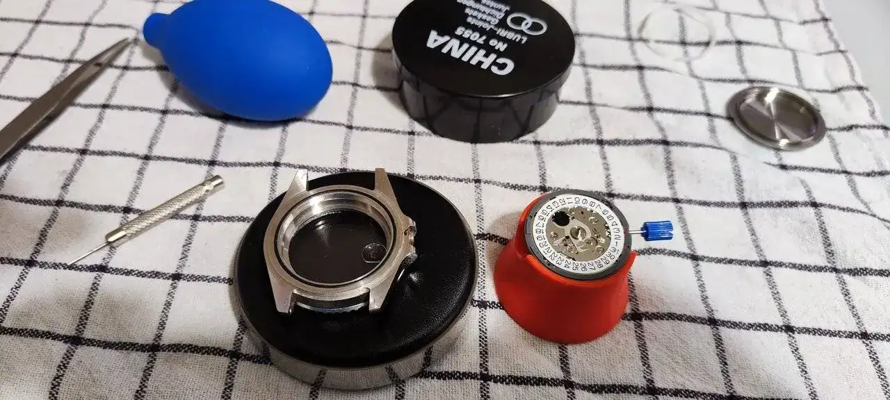

Hola chicos.
Pues aquí os traigo un nuevo MOD que acabo de terminar.

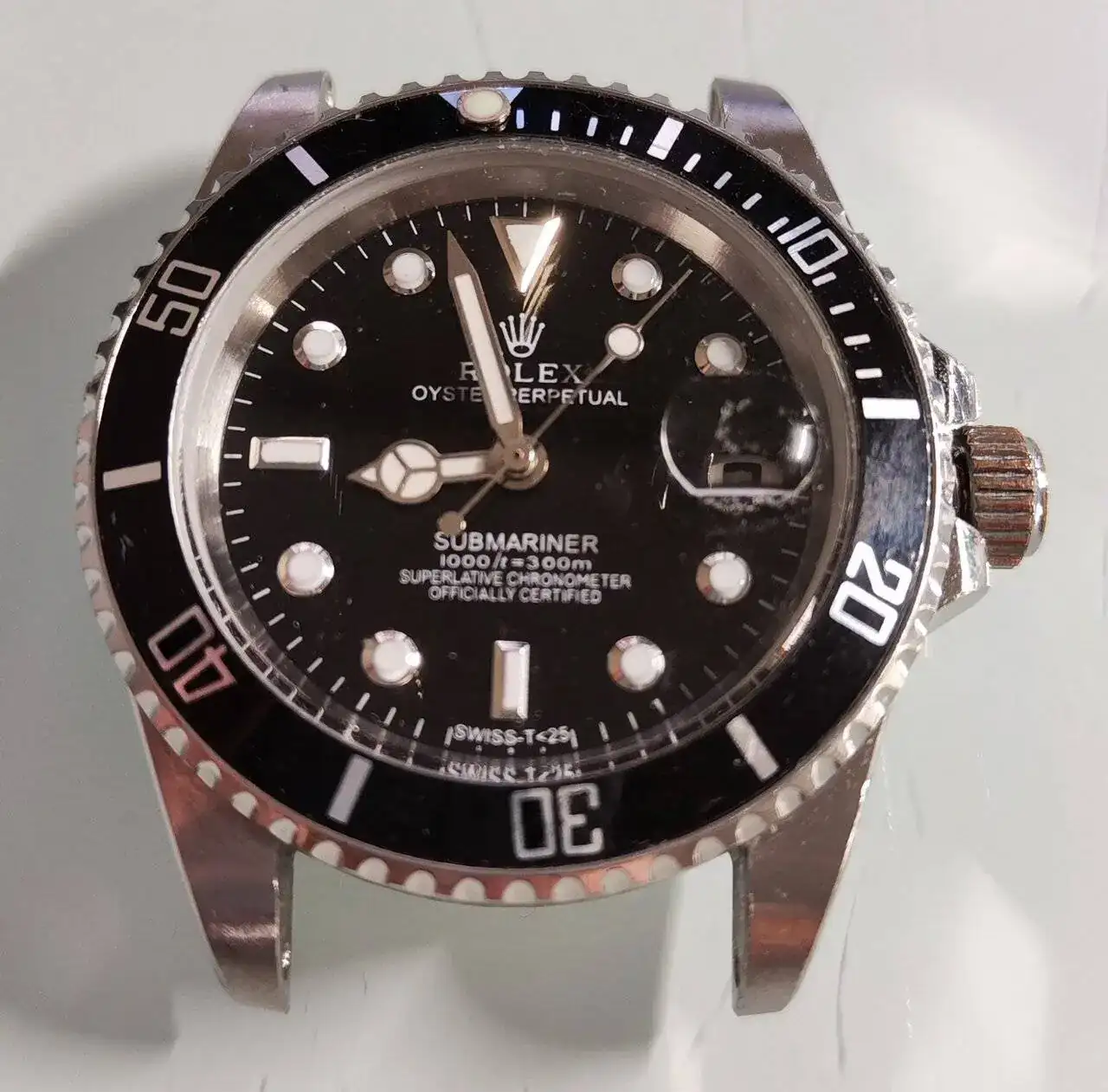

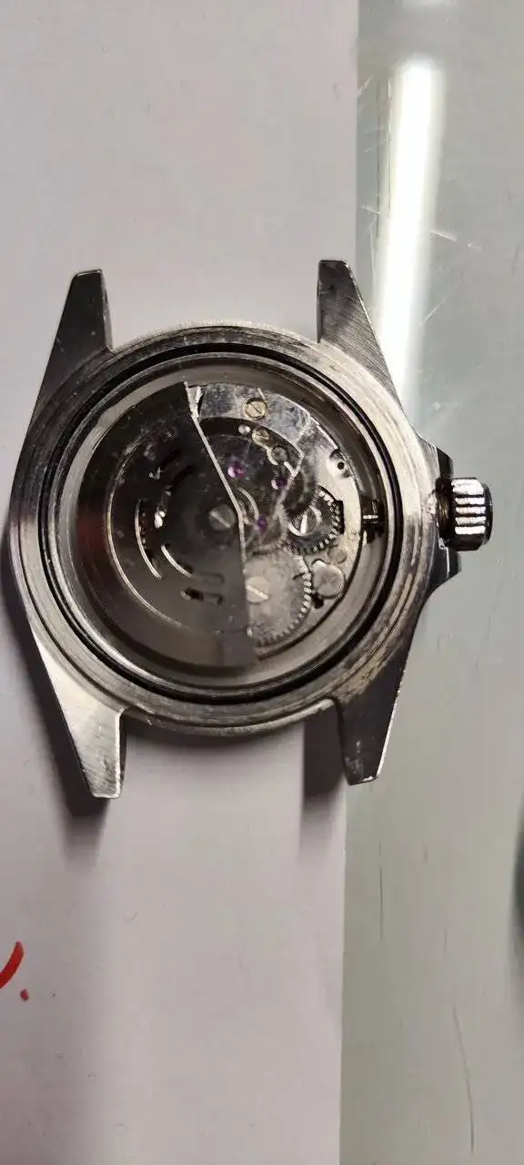

Para este Frankenstein he usado la caja de un Trolex que tenia en casa con una maquinaria china que el automático no funcionaba y retrasaba un poco.
Bueno, manos a la obra, lo primero fue liberar la tija y sacar el reloj con el dial. Este dial me lo guardo, ya que tampoco está mal

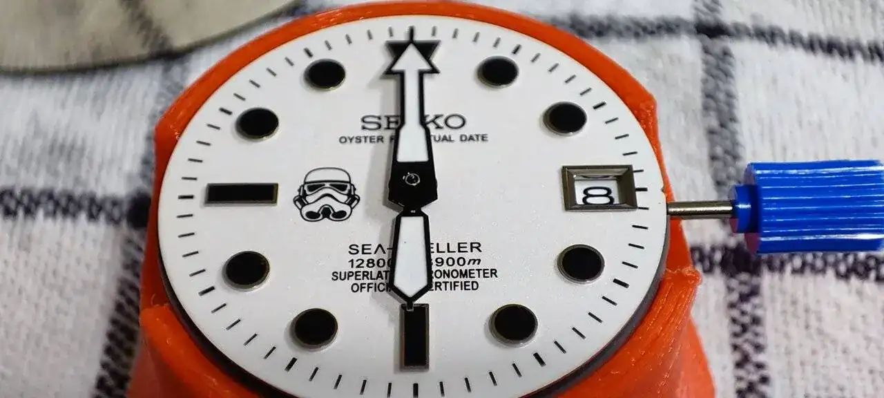

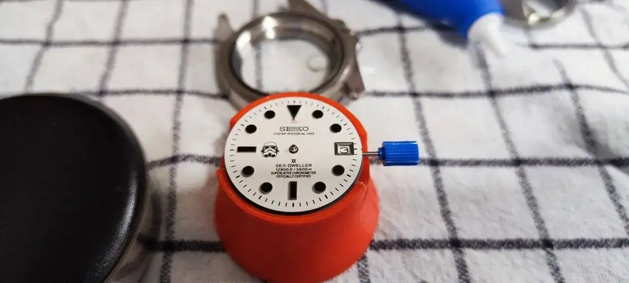

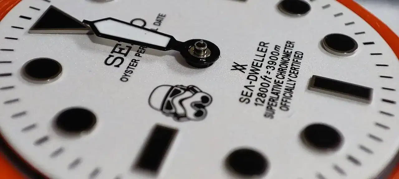

Ya con la caja vacía, comenzamos a montar el nuevo dial en el movimiento NH35 y las agujas:

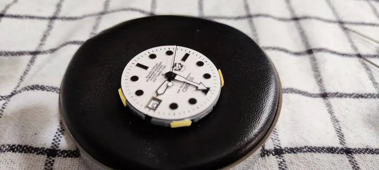

Cuando lo monte dentro de caja, reloj bailaba ya que este dial es de 28.5mm. Le pude una bata, pero era muy alta y la caja no cerraba. Opte por calzarlo y para ello use cinta de doble cara, pero sin quitar la pegatina de un ladoz solo quería calzarlo, Y FUNCIONO!!

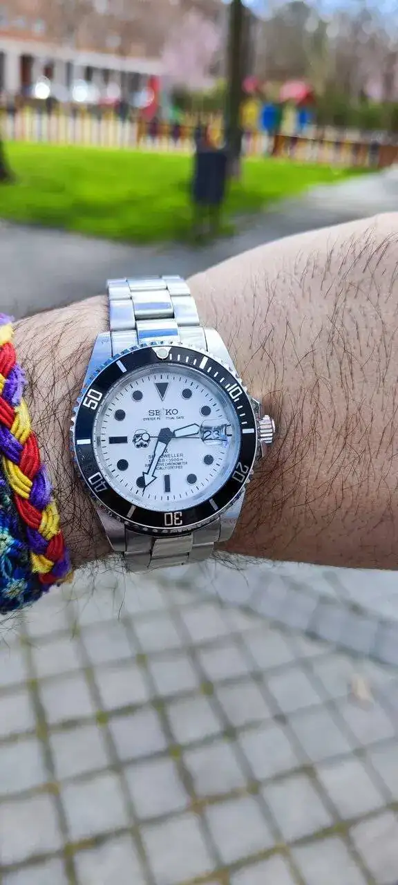

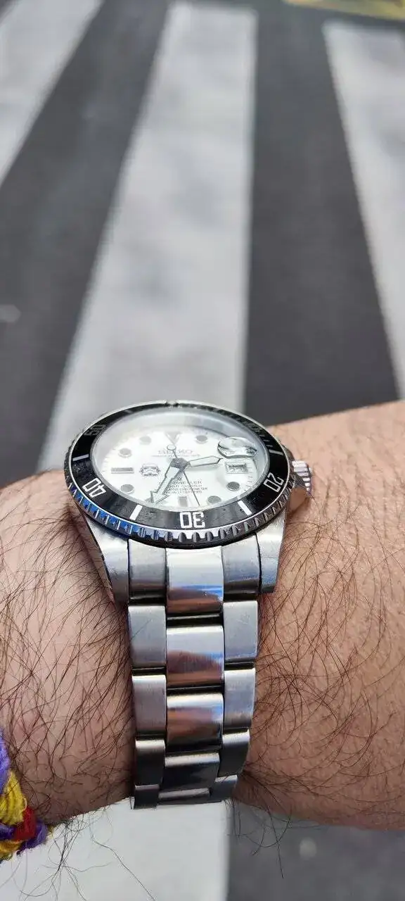

Ya solo quedaba cortar la tija y terminar de montar y aquí tenéis el resultado:
Como me gusta!!
