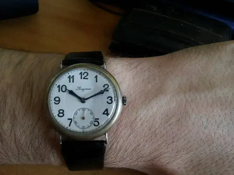

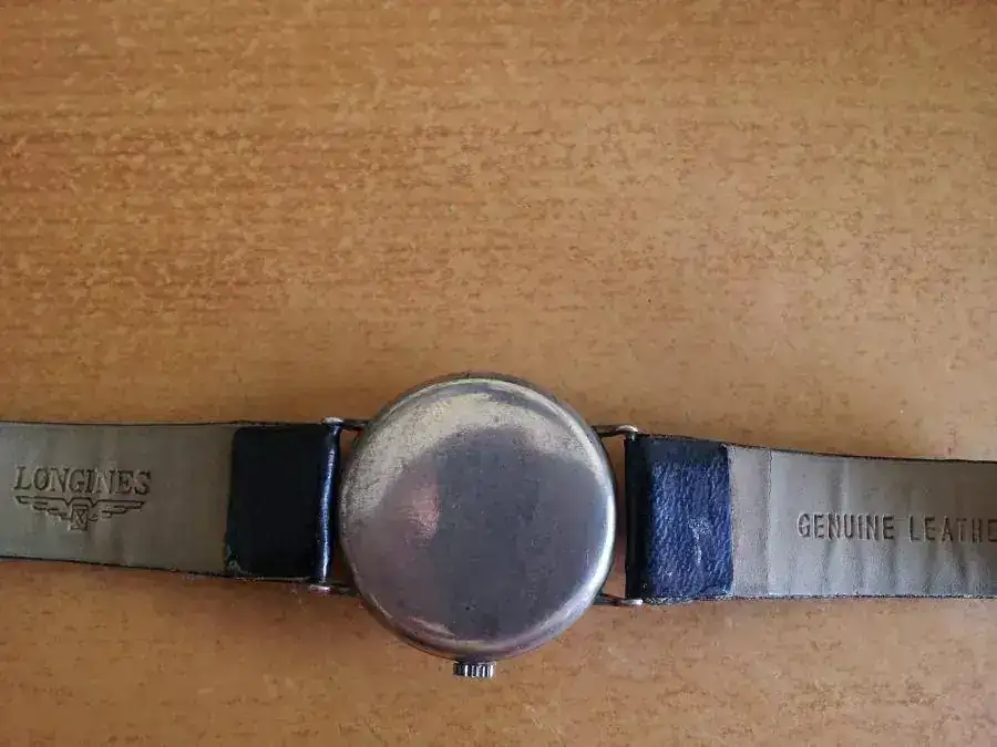

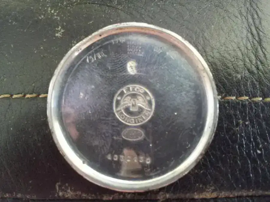

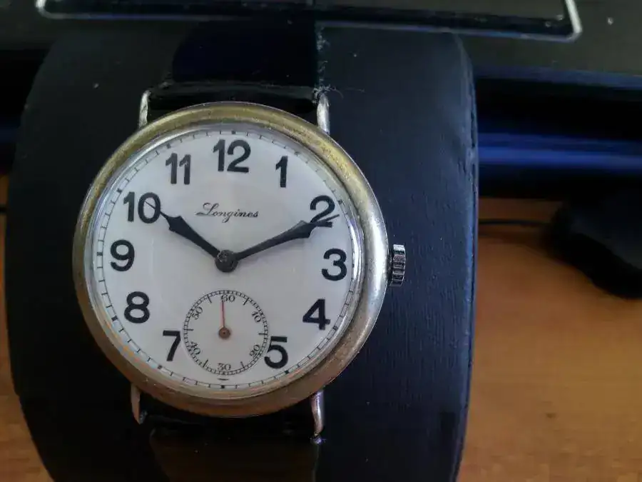

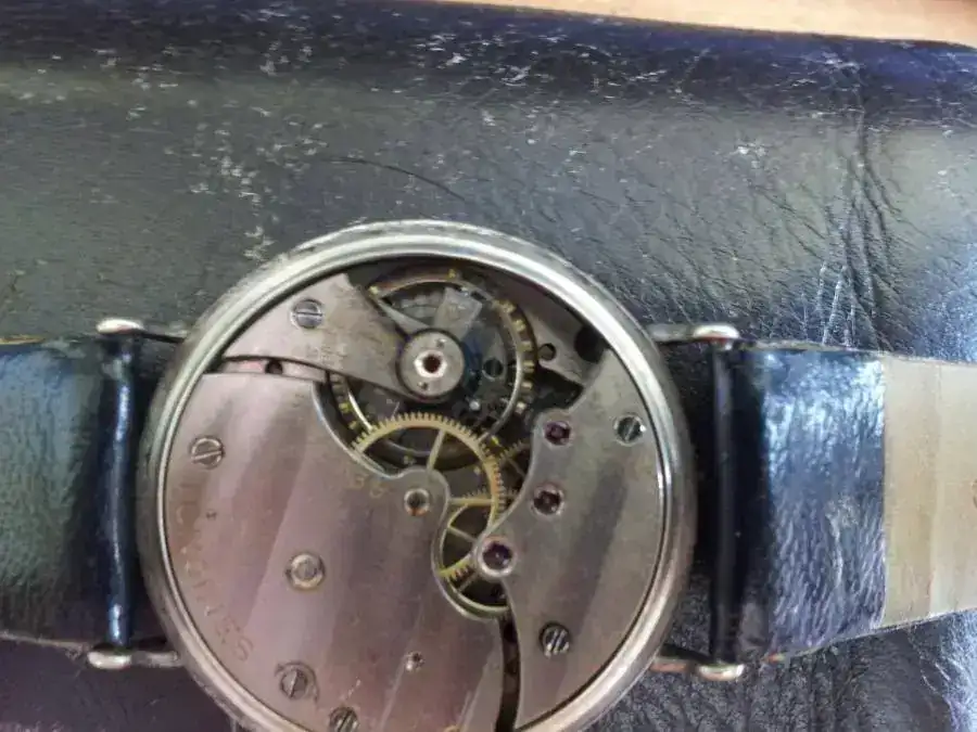

Buenos dias, queria enseñaros y que me enseñeis algo sobre este reloj, un relojero me dijo al revisarlo que seguramente es de 1922 de los primeros que la marca fabrico de pulsera pero tambien he visto mucha gente convertirlos de bolsillo antiguos a pulsera. El reloj es de plata 0,900 como pone en la tapa trasera mide apenas 33 mm de diametro, la esfera es de porcelana, en su trapa trasera se ve el reloj alado y este numero de serie 4032430 y en la maquina lleva el numero 4998935, el reloj funciona muy bien y desconozco si es original o una transformacion pero es muy importante en mi vida este Longines. Si pudierais ayudarme aunque solo sea que me conteis vuestras impresiones os lo agradeceria mucho. un saludo​
Bienvenido Miguel, Por el nº del movimiento el reloj sería del año 1930, cuando ya se estaban fabricando muchos relojes de pulsera evolucionados de los de bolsillo, detalles como esa esfera de porcelana, caja de plata, el tamaño, podría hacer suponer que así nació, pero vaya Usted a saber después de 80 años. Conocer la historia del reloj ayudaría mucho, ya que hay paises verdaderos especialistas para rehacer relojes de esas épocas y hacerlos más atractivos al mercado de hoy día. Un saludo
Tuve hace un tiempo uno idéntico al tuyo.
Por eso mismo supongo que será auténtico. La única duda que me presenta es su se han repintado el dial en la porcelana. En la foto no lo veo con claridad.
Muchas gracias, vaya que pena. La mayor razon por la que creo que fue creado para pulsera es el tamaño de la esfera y ser de porcelana porque yo al menos no he visto Longines de bolsillo con la esfera de 28 mm aprox. 34mm sumando caja y corona. Te podria pedir un favor? puse este hilo en principio en el foro general pero despues me di cuenta que el sitio indicado era este, claro por eso nadie respondia, jeje, lo intentente borrar del general pero no puedo. Si pudieras dejar este y borrar el del general... muchas gracias de antemano
Uf! Uno igual? Podria ser el mismo! jeje ya que el mundo es pañuelo. Te refieres a si se a pintado los numeros?
Si. Me refiero a si se han repintado los números.
No era el mismo. El tipo de los números era en cursiva y el 12 era rojo. Pero la caja, tamaño, agujas y movimiento eran iguales.
Hola, El hilo del general lo puedes cerrar tú, lo abres, editas y pica "Cerrar Hilo". Un saludo

Tienes razon con el tema del tamaño de la esfera, pero la veo tan pequeña que yo al menos nunca vi un longines de bolsillo con una esfera de ese tamaño, he venido a aprender un poco mas y hoy me llevo tu leccion como aprendizaje, el comentario de la esfera lo hice yo, nadie mas.
A eso no te puedo responder a ciencia cierta a simple vista no noto signos de repintado, pero me sirve de mucho que me hallas contado que tuviste uno igual pero los numeros en curvisa y el 12 en rojo, esto refuerza mi pensamiento de que si fue un reloj fabricado para pulsera. Muchas gracias, seguire indagando.
Hola Miguel, puedes pedir información a la misma Longines.
Le envias el nº de máquina y te dirán el día de fabricación,
quien lo importó, tipo de caja, etc. etc.
Un saludo,
Tony
Hola, pues si lo hare y os comento el resultado. Se hace desde la pagina? Muchas gracias

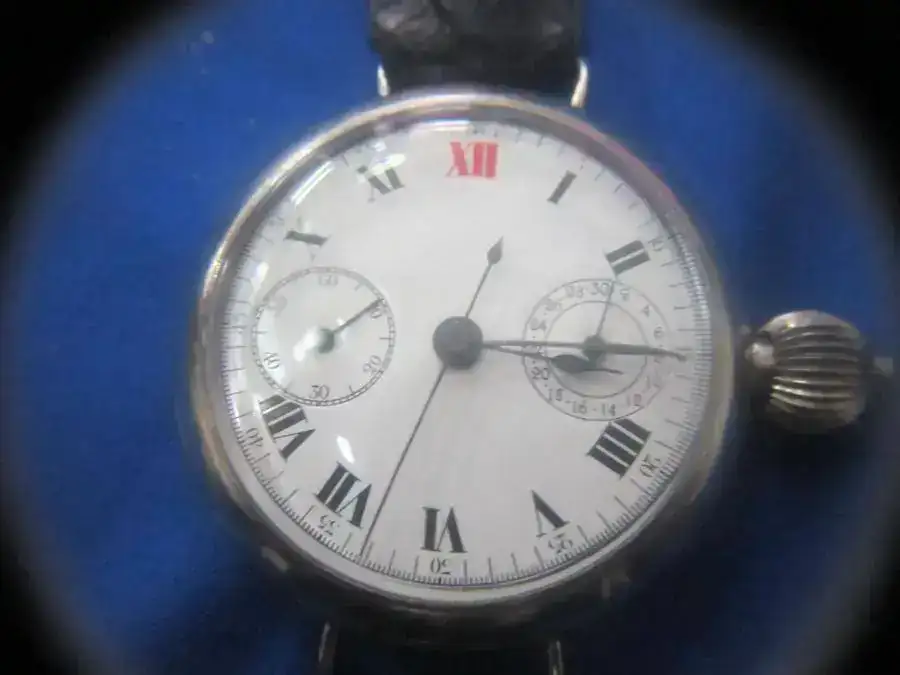

longines cronografo en plata ..webpGracias ok QUISIERA SABER LA MARCA DE ESTE RELOJ longines cronografo en plata (2).webp
Gracias porfa ayúdenme necesito saber la marca
Hola a todos, ayer consulte a Longines para saber mas de este reloj y hoy me han enviado lo siguiente a mi e-mail. Como sospechaba es un reloj original de pulsera.
Muchas gracias por contactarnos y por su interés en los relojes Longines.
Con mucho gusto le comunico las informaciones encontradas en nuestros archivos:
El número de serie 4’031’430 identifica un reloj de pulsera de plata 0,900, de forma redonda, equipado con un movimiento Longines mecánico manual, calibre 13.34ZZ.
Ha sido facturado a la compañía Girod, en aquel tiempo nuestro agente para España, el 1.5.1924.
Hola Forcevitall, respecto a tu reloj no tengo ni idea de la marca, podria haber sido originariamente un reloj de bolsillo transformado a pulsera. De todas maneras es muy bonito y espero que lo disfrutes toda la vida.
Estaba a punto de enviarte la dirección del mail, cuando me encuentro
con que Longines ya te ha contestado. Enhorabuena ahora ya tienes
los datos que buscabas.
Disfrutalo mucho.
Un saludo,
Tony
Si! Muchas gracias por darme la idea de preguntar a Longines, es un alivio saber la verdad, jeje. Tambien me respondieron que con esta misma caja y movimiento se fabricaron relojes de pulsera cuadrados y forma redonda y en otros materiales como alpaca en los años 20 y 30.

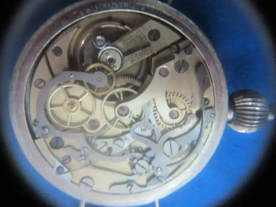

Hola. Es un cronógrafo de un minuto. La corona tan grande llama la atención. Del calibre no sé dicirte mucho. Pero de que es raro, es raro. Y elegante.
Gracias don miguel por su respuesta y espero seguir averiguando pues es muy hermoso y demasiado raro pues no he encontrado uno igual en muchas horas de búsqueda en internet si sabes donde mas puedo averiguar le agredeceria .
De nuevo muchas gracias
Gracias don josrey si sabe donde puedo averiguar algo le agradecería
de nuevo muchas gracias
Buen día force; es muy importante que nos diga cuantos milómetros tiene el movimiento sin contar la caja. Además coloque una buena foto del movimiento.
Sí el mov. tiene 36 mm sería un 16 líneas y es posible que haya sido de algún reloj de BOLSILLO por su tamaño??
La corona grande se usaba en los relojes para aviadores y así podían dar cuerda y utilizar el botón de puesta en marcha la chronografía - que acumulaba hasta 30 minutos.
Cuando reciba esta nueva y buena foto y la medida del movimiento...veremos de ampliar un poco mas estos datos.
Un saludo y gracias. Luis desde Argentina
Gracias por su colaboracion
