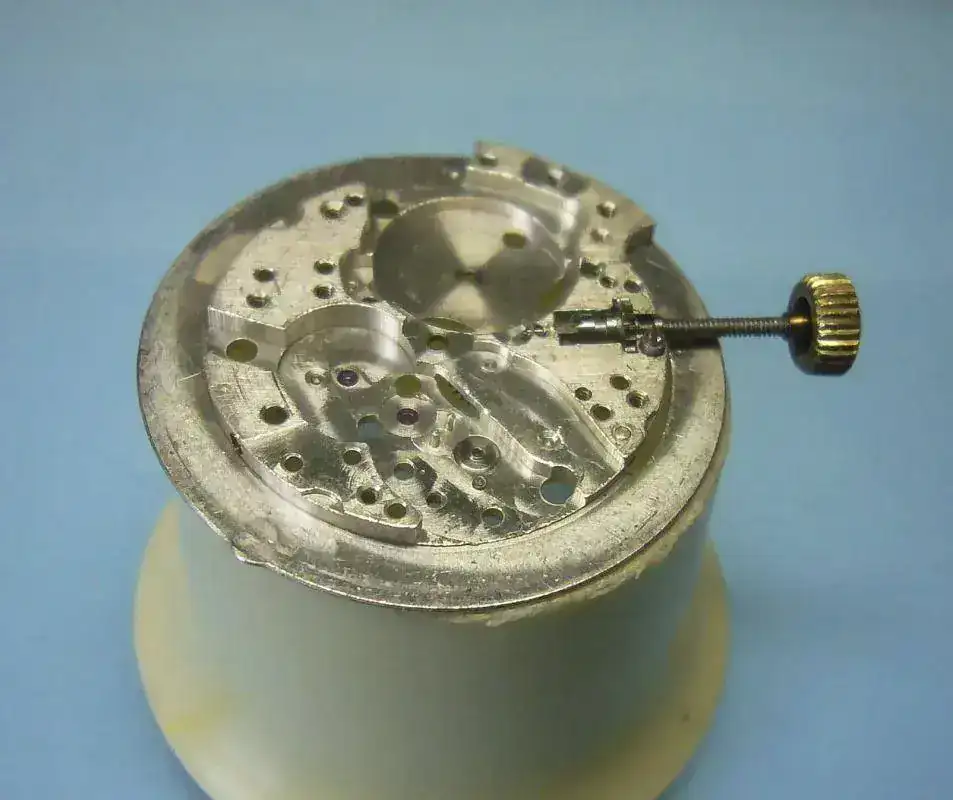

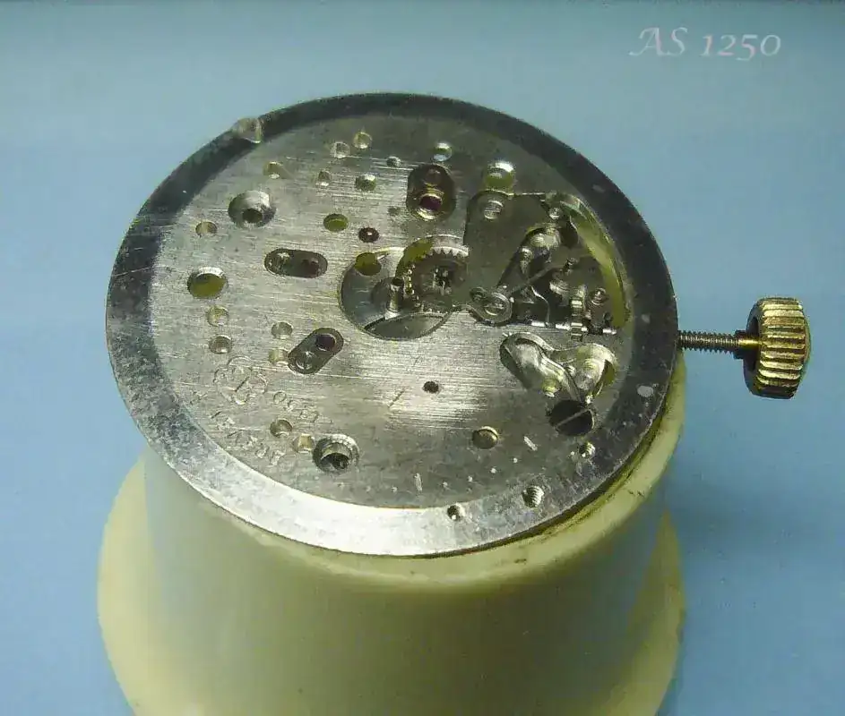

... que me enfrento a un AS 1250, bumper, y, para mi, raro, raro, raro ... Pero es bonito el jodío, como todos los Nivada.

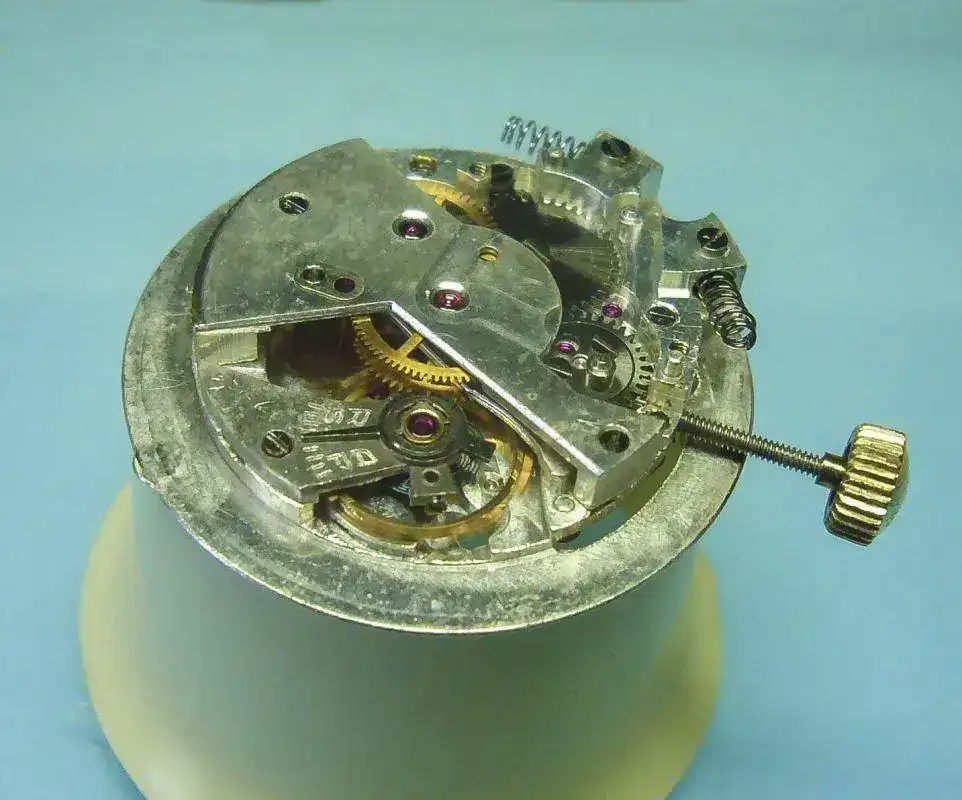

Entre el movimiento en sí y el puente de carga automática hay una rueda y un fleje que son los únicos algo complicados de montar por su inestabilidad. Lo demás raro pero fácil. Aquí está su platina, con remontoir ya montado
y por la otra cara

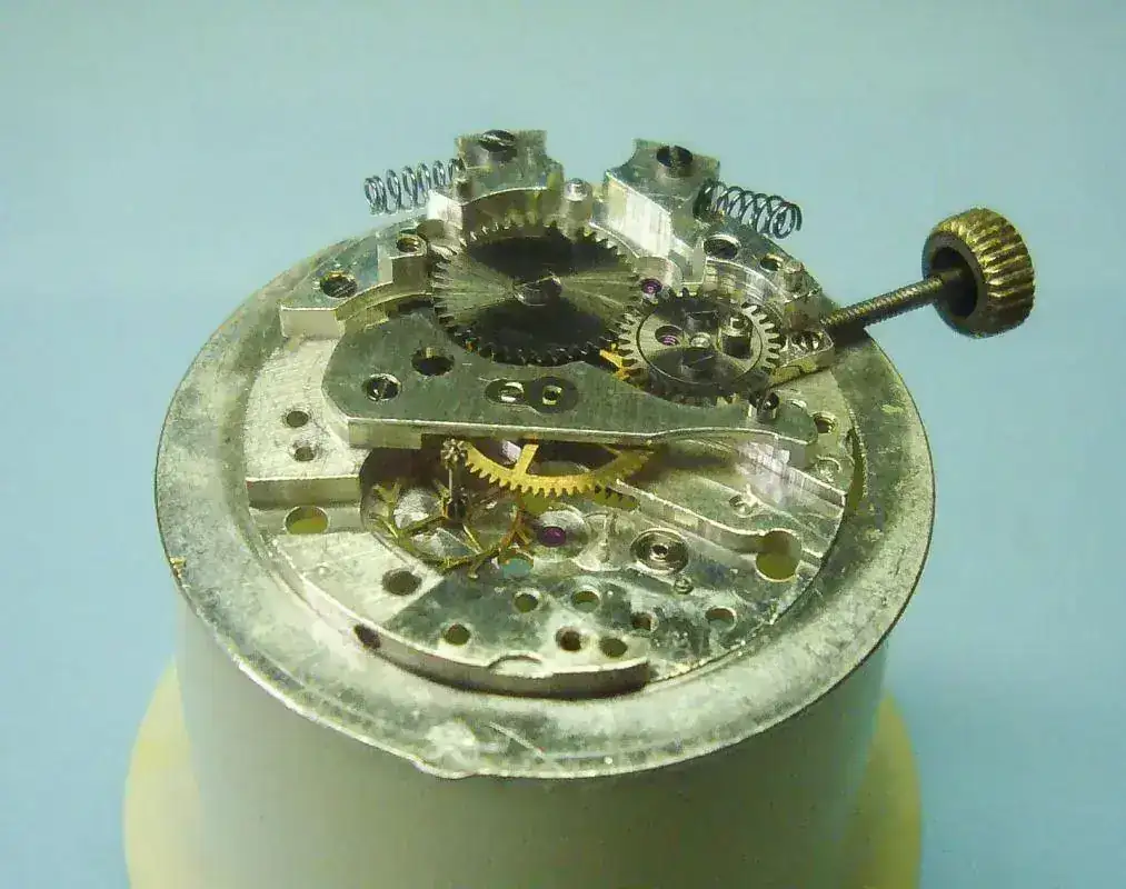

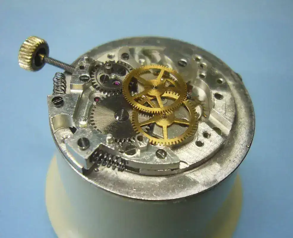

Colocamos barrilete, rueda de centro y de escape y puente de carga manual con rochete y rueda corona. Para ser un AS tiene esta rueda dos tornillos que generalmente no los veo en la marca: se apaña con uno de rosca cambiada.

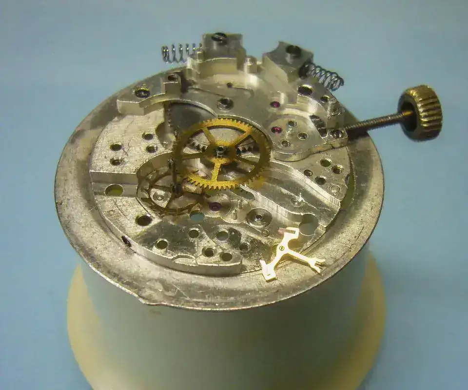

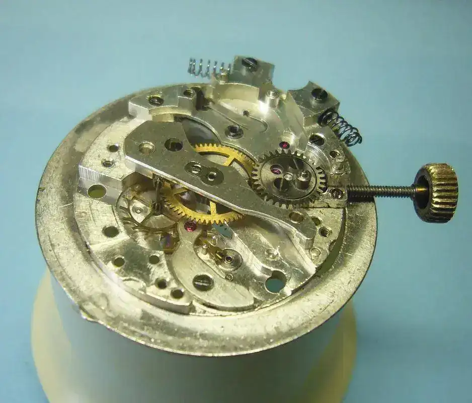

Sobre la rueda de centro hay un puentecito para afirmarla. Sobre él van dos ruedas más
Sobre ellas va el puente de rodaje
Como las fotos están hechas en el proceso de desmontaje, precisamente por lo desconocido del movimiento y por si hacían falta en el montaje, se ve, si os fijáis, que el áncora está ya puesta.
Se ve así
Por cierto que el áncora es dorada y preciosa. Tanto que su propio brillo no deja verla bien

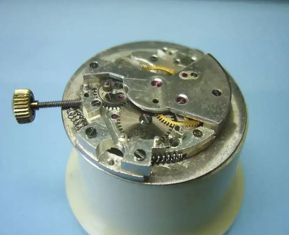

Hemos hecho las oportunas comprobaciones para testar rodaje y escape así que ponemos el volante

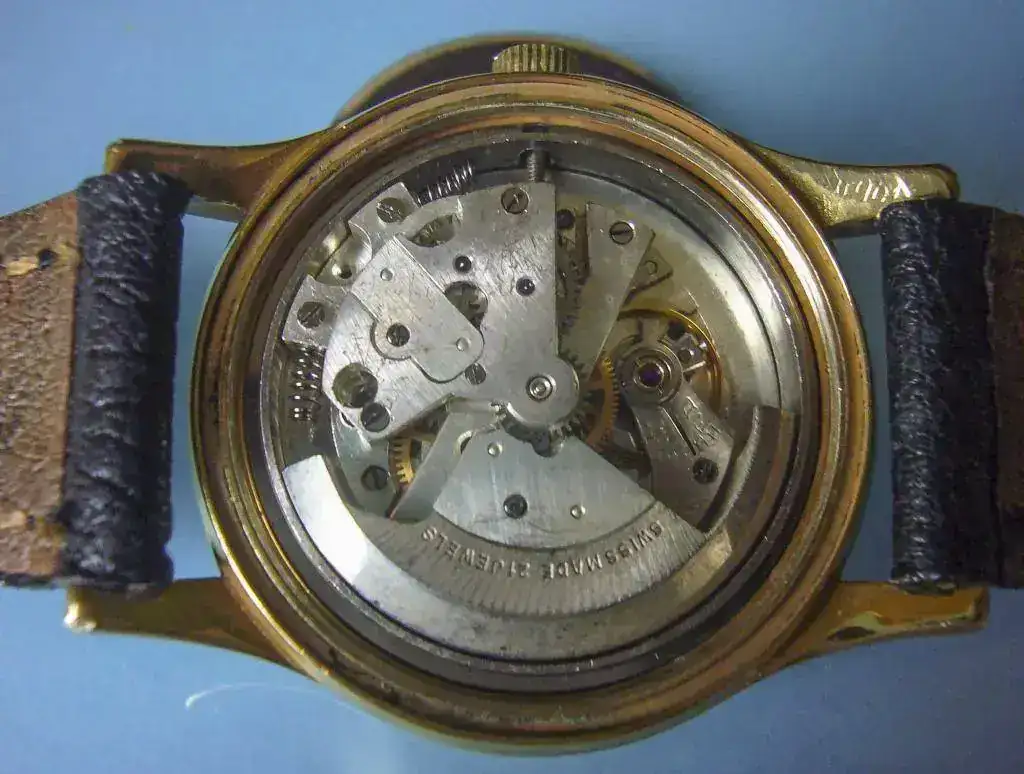

A continuación el puente de carga automática que se me olvidó afotar en el momento de montar así que ahí queda ya puesto

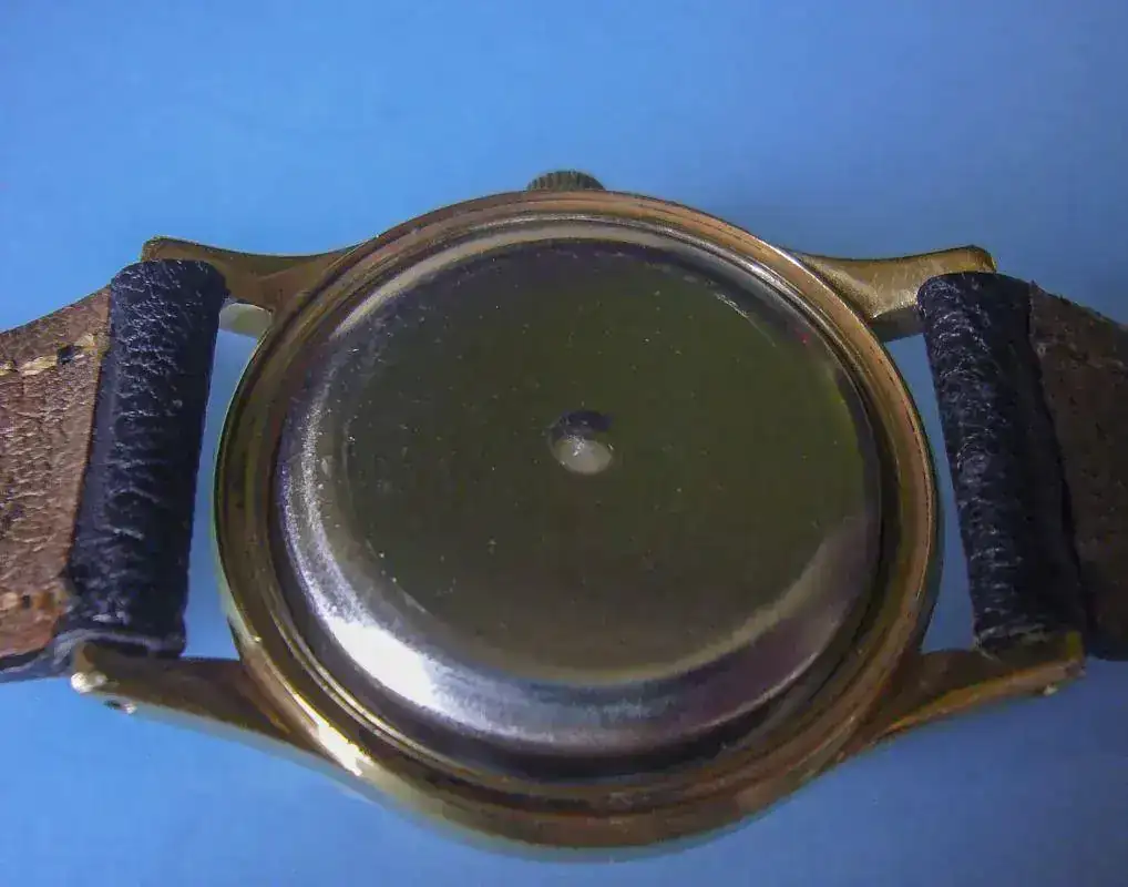

Lleva un guardapolvos de protección lo que nos hace pensar que está pensado, valga la rebuznancia, para países desérticos o para el ejército

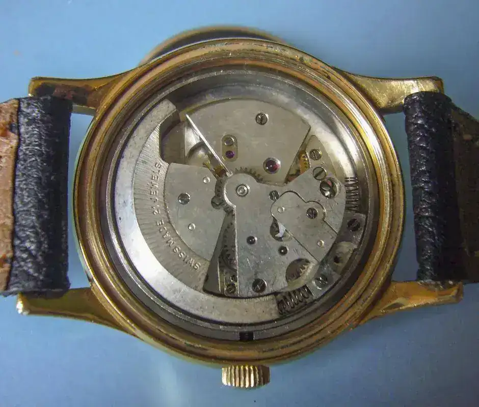

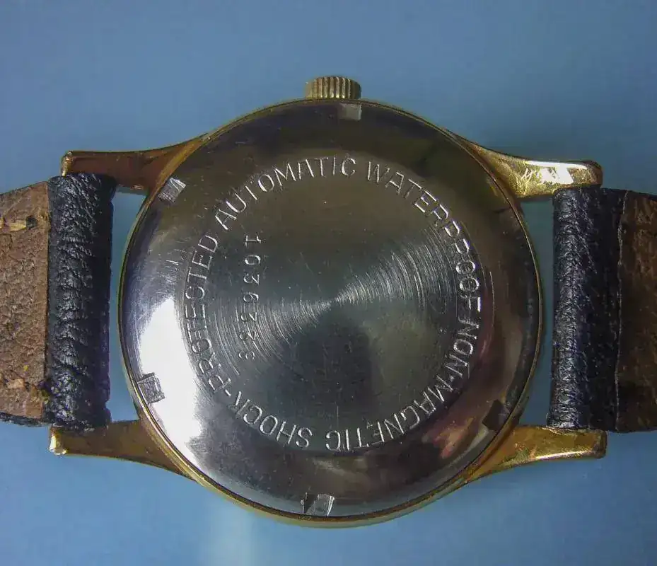

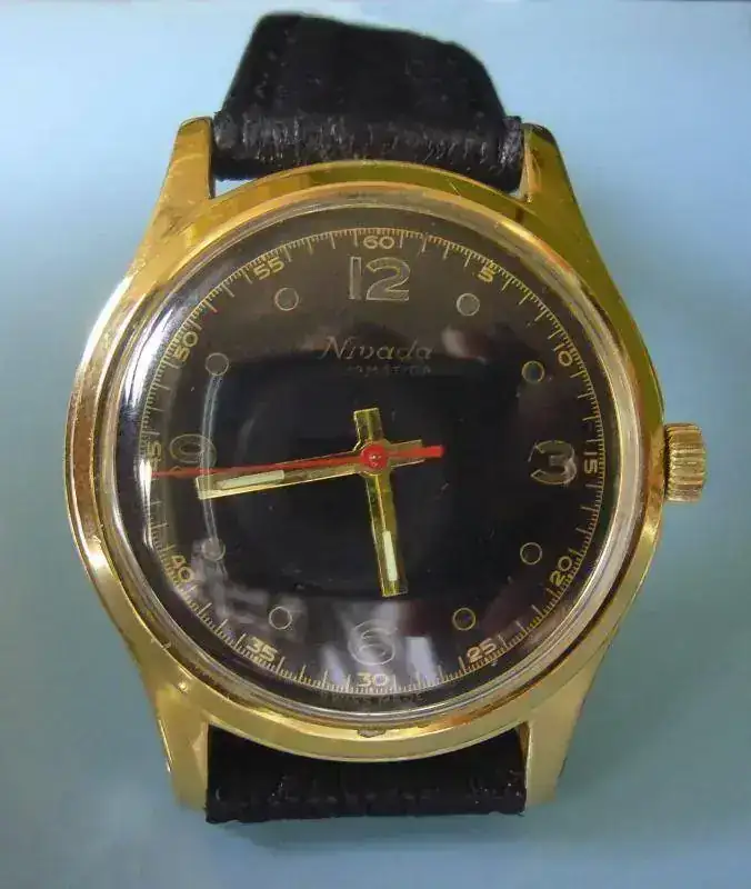

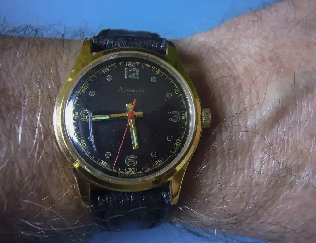

Se le ponen su esfera y sus agujas, se mete en la caja, y tiene esta bonita estampa que, como buen negrito, capta sus reflejos .... ¡el jodío!.
Y colocadín, colocado, hasta aquí hemos llegado.

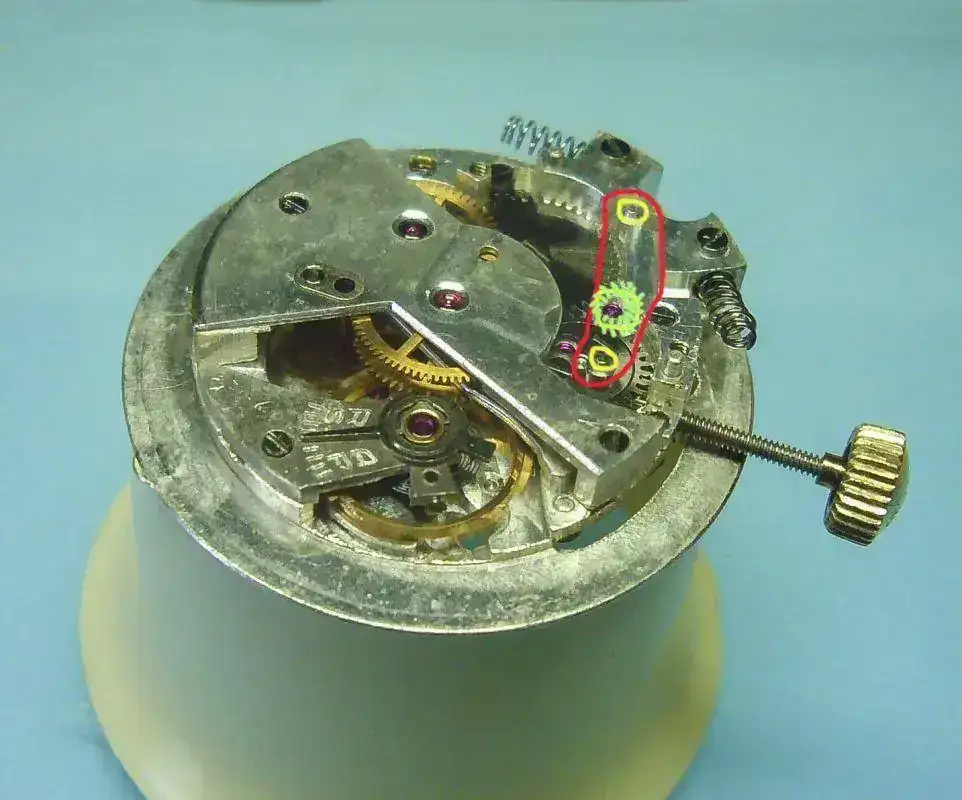

Que yo me entere... has montado todo el rodaje antes que el áncora, supongo... si no menudo follón para encajar el pivote de la ruede de escape y las otras dos ruedas... es asin ?
Me llama la atención el pirindolo que le sale a la rueda de corona ( ¿ pa qué es ? )
Por otro lado te felicito, se ve que ya vas aprendiendo poco a poco a montar relojes... enhorabuena... sigue así....

Ahora ya en serio: buen trabajo Manolo, el Nivada ha quedado niquelao. Pero esas agujas... ¿son las que debería de llevar?... es que no las veo. Sinceramente: me parecen un churro comparadas con el resto del reloj. :ops:

.... Pero esas agujas... ¿son las que debería de llevar?... es que no las veo. Sinceramente: me parecen un churro comparadas con el resto del reloj. :ops:
Buen ojo, Bito: ni son, ni le pegan... Y me traen por la calle de la amargura desde que llegó, pero no sé cómo localizar las suyas o similares ::cry::
En la página de historia de Nivada sale el crío con sus agujas
Con lo que me gustan los bumper y las esferas negras bien conservadas, este me gusta tela.
Eso sí, como dice Bito, las agujas le sientan como a Cary Grant una gorra pa’trás. Aunque no encuentres las suyas, ponle otras contemporáneas, por favor.
......Me llama la atención el pirindolo que le sale a la rueda de corona ( ¿ pa qué es ? )....
He comentado en la narración del proceso que existe una chapita fina o fleje que va entre el movimiento corriente y el puente de carga automática; ese fleje lleva en el centro, más o menos, un taladro por el que pasa el eje de una rueda que hace de transmisión entre la carga manual y la automática.
Pues bien, aunque muy mal pintado, he tratado de explicar: en rojo el contorno de la chapita o fleje; en amarillo los tres taladros que tiene, uno en el centro por el que pasa el eje de la rueda y dos en los extremos que encajan en los dos pivotes que señalo: uno de ellos es ese del sombrerete de la corona. Lo que trato de pintar en verde es la rueda.
Dicen que una imagen vale por dos mil palabras ... o más. Pero ésta no creo que llegue a tanto.

Por si no lo sabes ese guardapolvo como dices es para darle antimagnetismo al reloj ya que actúa como jaula de Faraday
Y... ¿entre la caja y la esfera que va apoyada en ella no hacen el mismo efecto?

Yo tampoco lo veo con esas agujas, aunque supongo que el “relevo” ya estará previsto.
Enhorabuena!
Previsto sí, encontrado no.
