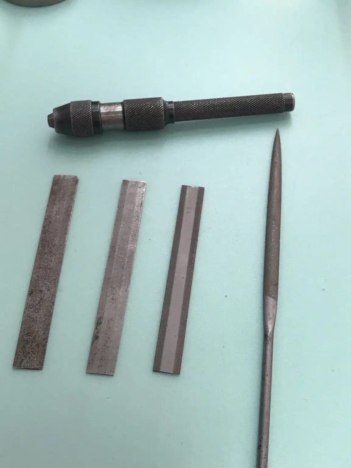

Las herramientas que he necesitado has sido las siguientes. Lima para hacer ranura de tornillos, las que tengo y Lima ovalada.

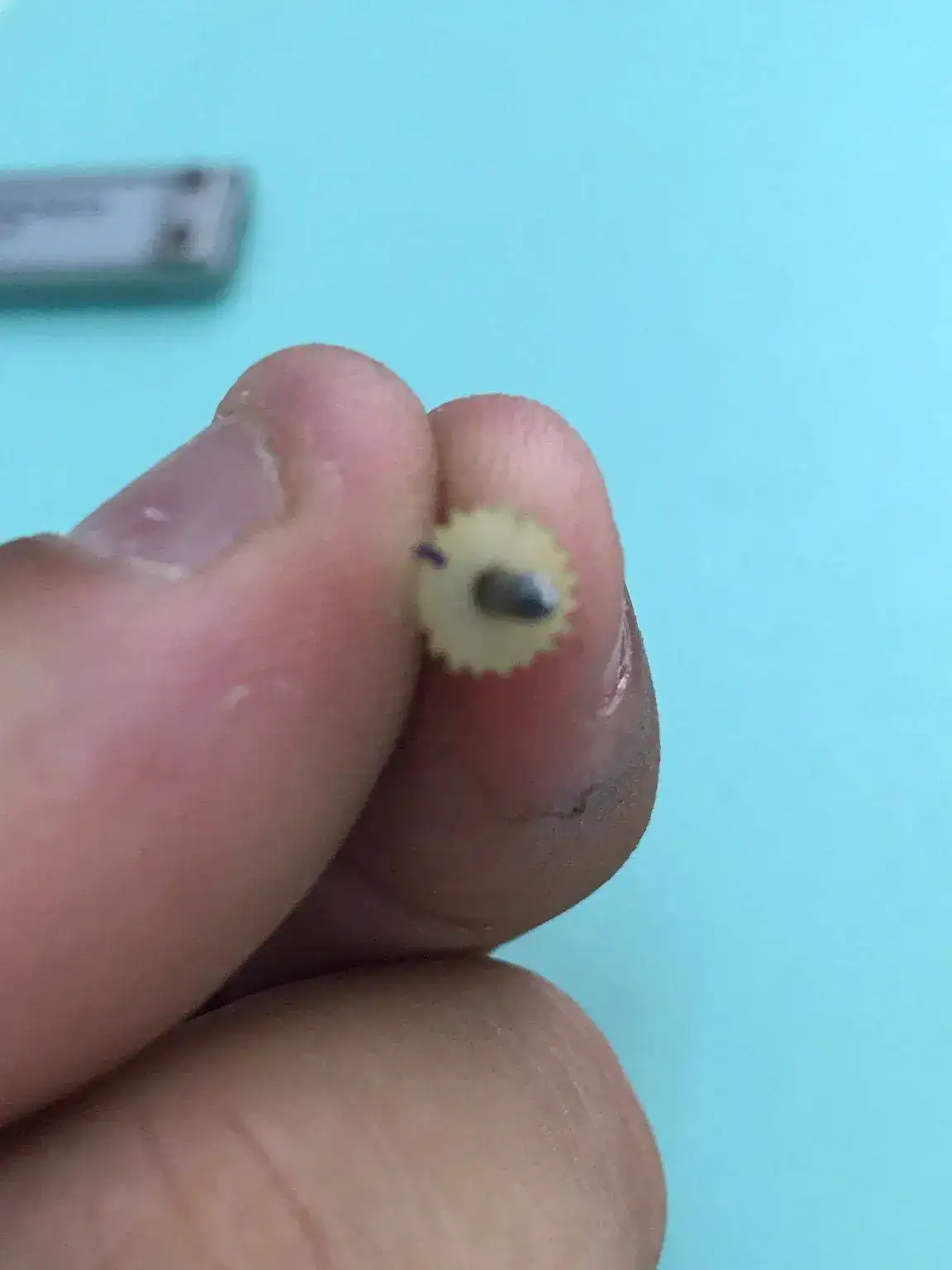

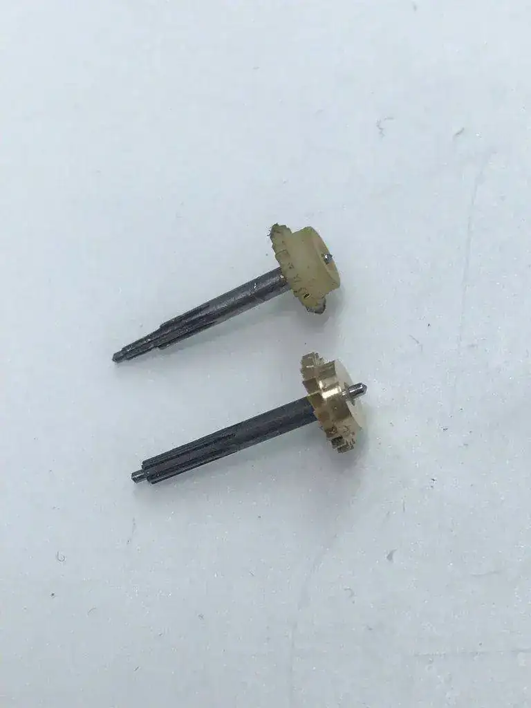

La rueda original desgastada, medi el diámetro de esta y sume algunas décimas para los dientes.

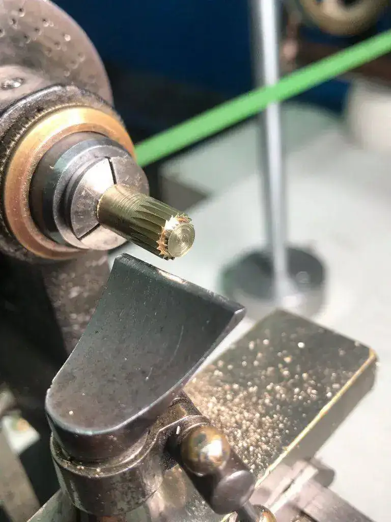

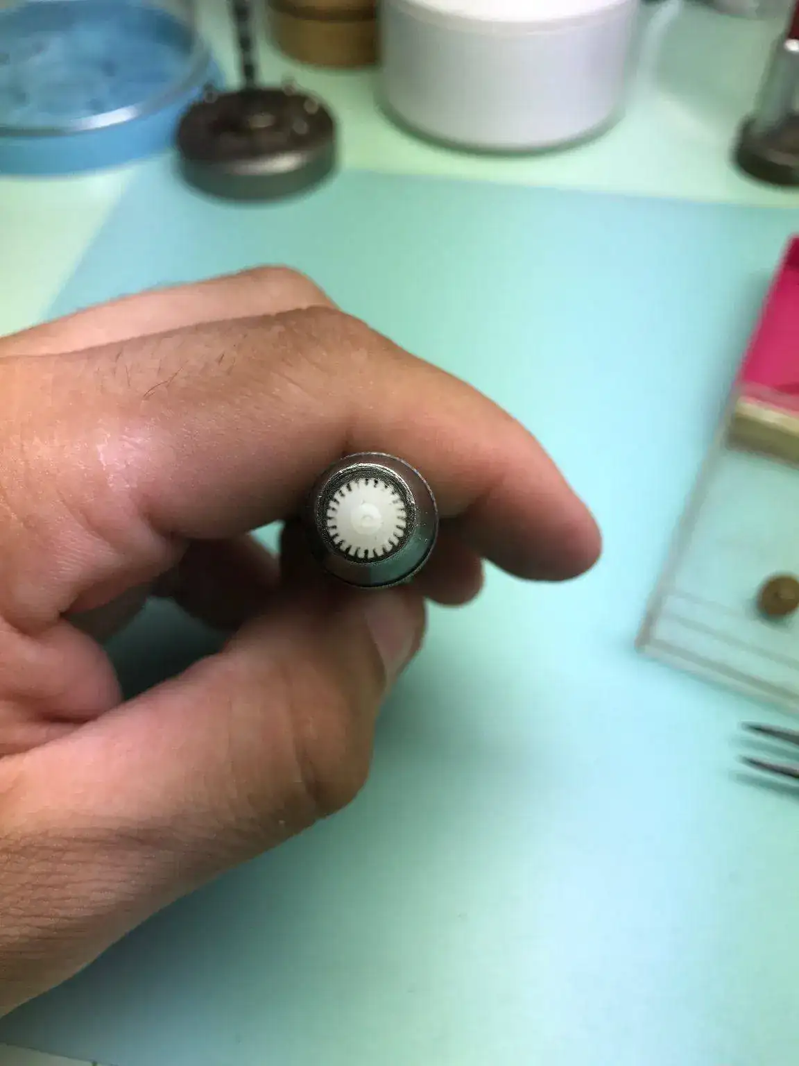

No he inmortalizado la disminución del diámetro pero en el torno con el buril lo baje hasta el díametro deseado y por suerte quedaban algunas marcas de los viejos dientes que tuve que ir con la lima de ranura y de manera paralela lo más verticalmente posible haciendo las nuevas hendiduras quedando unos dientes casi cuadrados cómo podemos ver en la siguiente imagen.

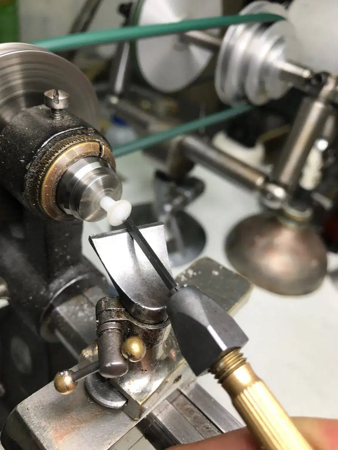

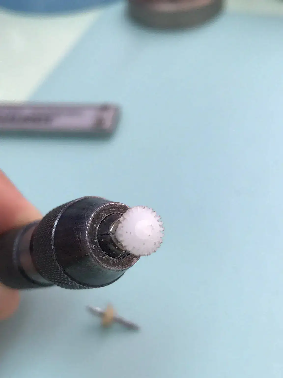

Comentar que la rueda estaba con su eje y pivotes de plástico mientras manipulaba sus dientes para reducirlos siendo así más fácil su manipulación, aunque poco después de me ocurrió taladrar y meterle el eje en el que iba a ir montada. Pero antes decido acabar las puntas cuadradas que con una lima cola de rata o de escape de la forma ovalada en sus dos lados y de canto entre los diente comienzo a limar mientras los dientes van cogiendo la forma de una rueda de un reloj.

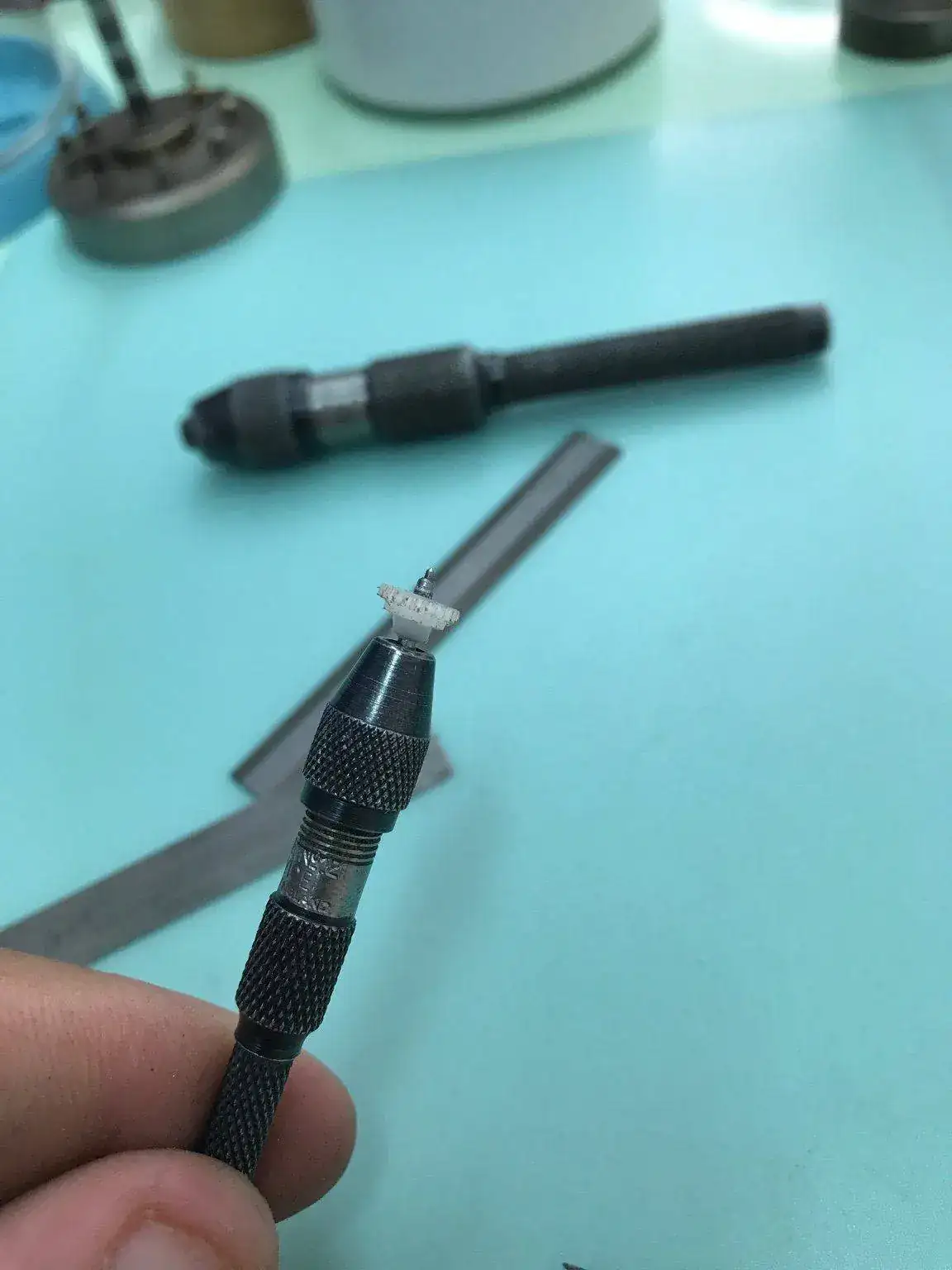

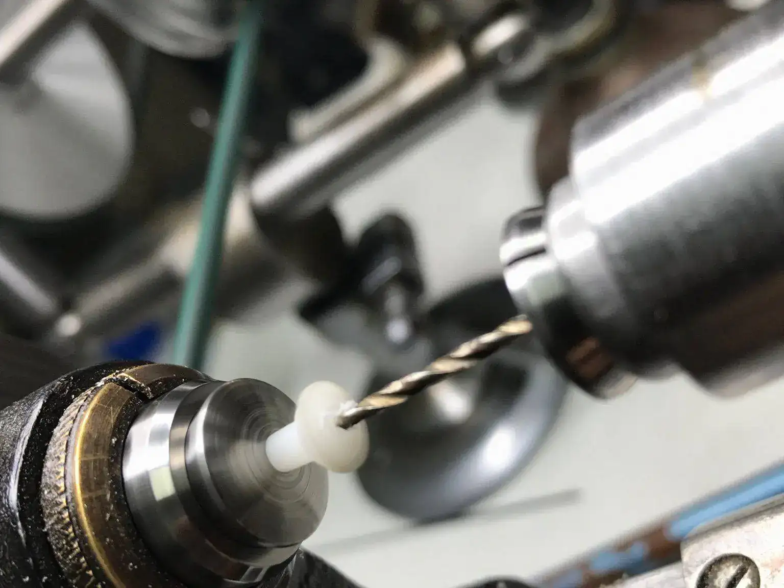

Después de conseguir la forma deseada, decido taladrar y montar eje para probarla... estaba ansioso. Retiro el eje y asiento de la rueda de plástico y centro el agujero para la broca, seguidamente taladro con la broca ideal.
Retiro el material sobrante por el otro lado después de meter algo el eje y colocó la rueda en su posición.

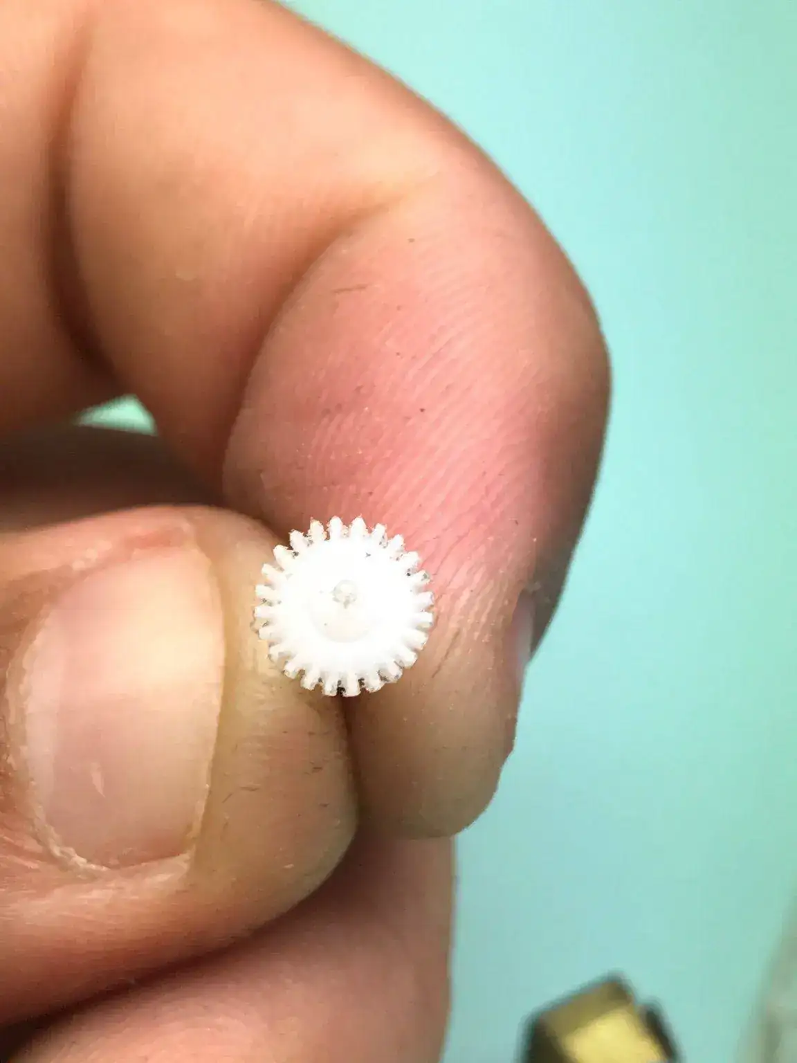

Podemos ver la rueda lista para su armado entre sus cojinetes, el trabajo conllevó unas 4 horas incluyendo reflexiones de soluciones y como ya dije al principio de este hilo pocas esperanzas tenía así que después de colocar la rueda está no me sirve como esperaba así que decidí, a pesar de todo rebajar algo más los dientes pero una vez más la relación entre ambas ruedas es incompatible porque antes de soltar un diente de la rueda otro del piñón del escape ventilador, otro de la rueda ya está tocando otro diente trabando así el movimiento.

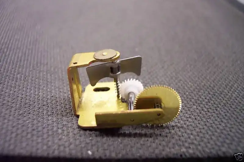

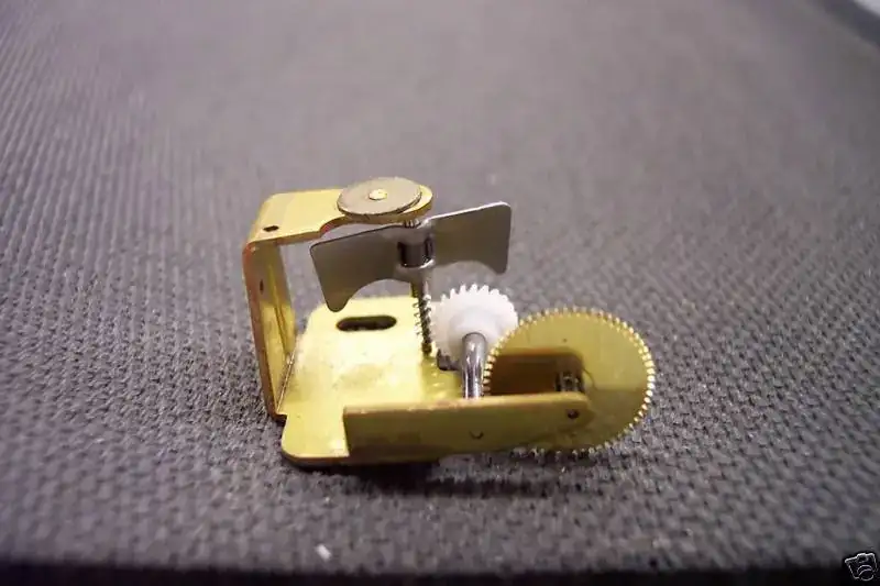

Deduzco que la rueda que esta reparando es la rueda de un musical, y esta engrana con el venterol, si es así tenga en cuenta que engrana con un piñón sinfín, (Tornillo de Arquimedes), y los dientes del engranaje suelen ser inclinados, no rectos.
Ver el archivos adjunto 468003
Efectivamente Galy, en la roto que adjuntas podemos ver la rueda que me hace falta y gracias por aclararme el nombre de cada parte.
Le hice los dientes rectos basándome en otro que tenía por casa con la cuerda rota y que tiene los dientes rectos y no curvados como el que adjuntas tu, por lo que ya entiendo que se traben los dientes pensando que el problema era el paso ya que su rueda original es de 20 dientes y está que podemos ver en mis fotos es de 24 que reducir al mismo diámetro.
Intenté tallar otra rueda desde cero pero fui incapaz de sacar los 20 dientes ya que no tengo fresas e hice la división según la polea del torno tomando como referencia un punto fijo... ya actualizare el hilo principal por lo que desisto y tendré que buscar la rueda, la máquina completa o el mecanismo completo como el que adjuntas en tu foto.
Agradecería cualquier aportación de donde podría encontrar la rueda, el conjunto completo o a unas malas el mecanismo completo ya que no me atrevo a arriesgarme a comprar cualquier máquina música ya que sus diferencias son claras.

Después de todo este tiempo buscando las soluciones a este problema que tenía con la caja musical y que las que encontré valían una pasta bastante considerable, busque las soluciones en ruedas de corona, angle y auxiliares donde no encontré la solución hasta que me decidí hacerla... os dejo una foto del resultado pendiente de compartir un vídeo del proceso.
