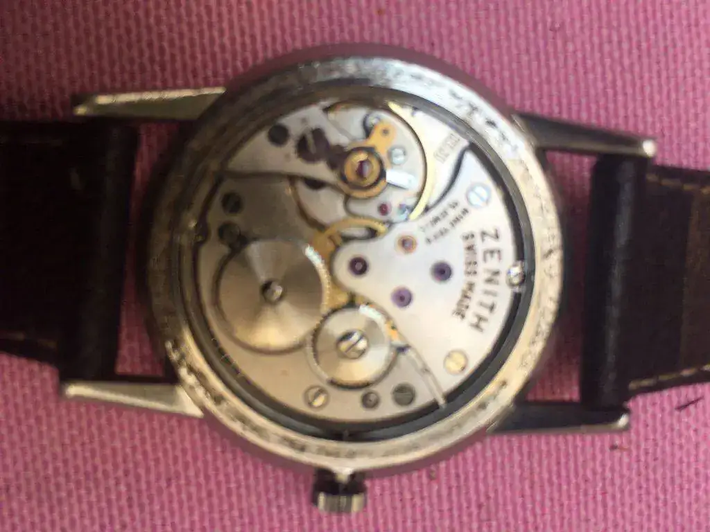

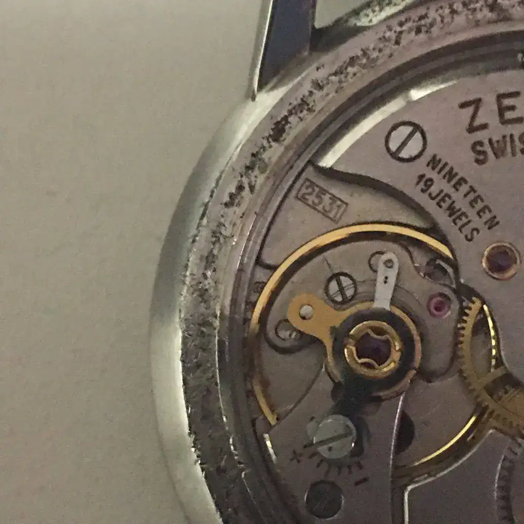

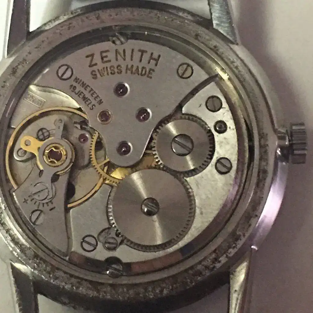

Os pongo imágenes de mi primer Zenith para que nos ilustréis sobre el calibre 35 mm diámetro corona incluida

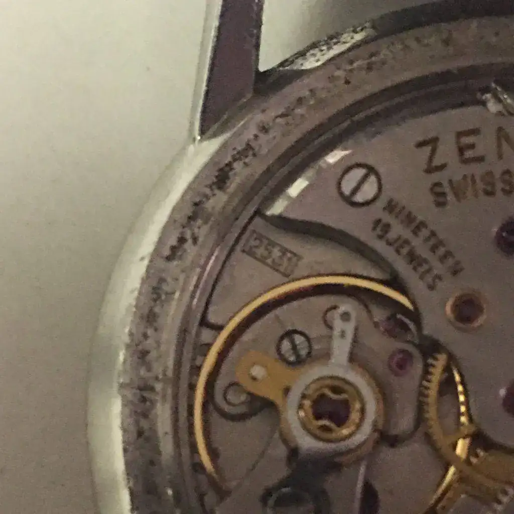

fufu652, eso no vale, no sirve la medida que nos facilitas. Tiene que ser de "solo la máquina" Mira si puedes poner una imagen mejor del calibre y de paso si aciertas a ver algún número debajo del volante.
2531 es el numero que aparece
fufu, muchas gracias, ahora si. I me lo pones tan facil....

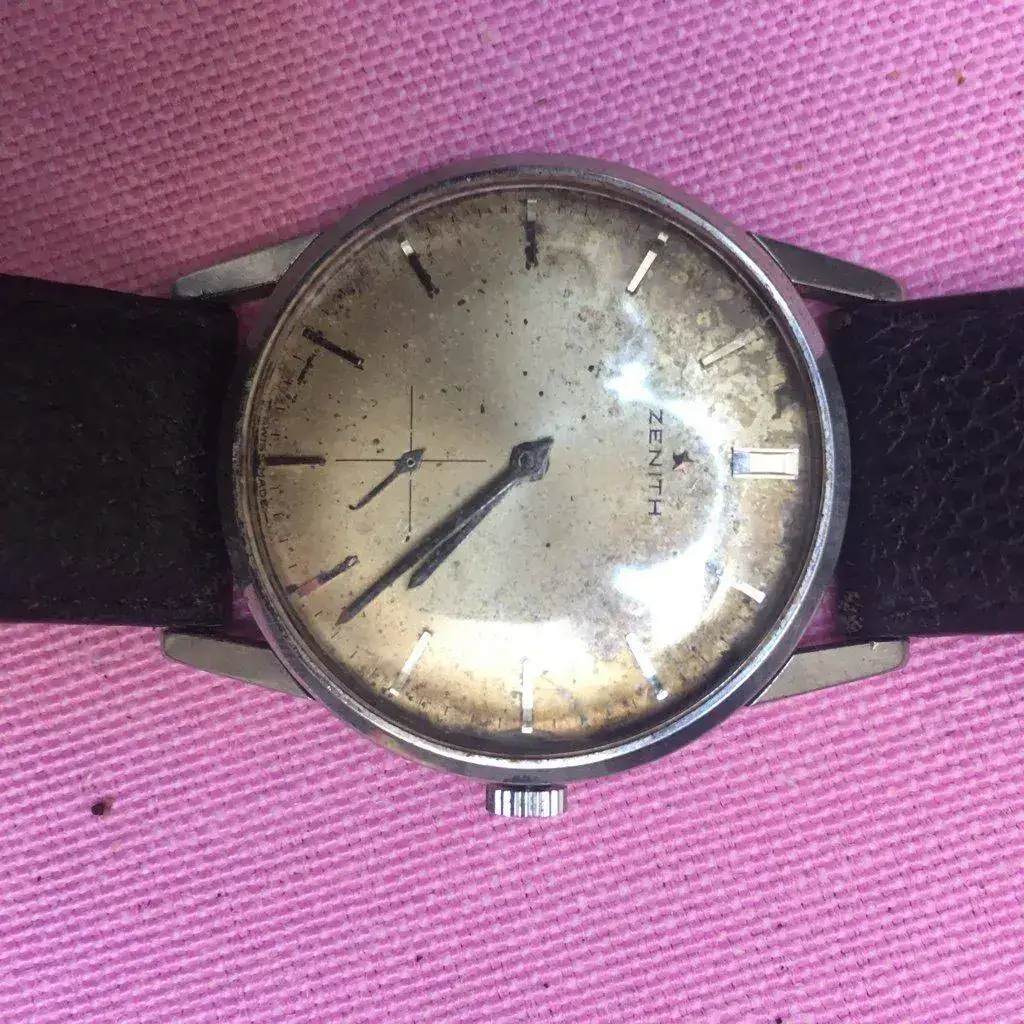

la esfera creo que restaurada quedaría mejor

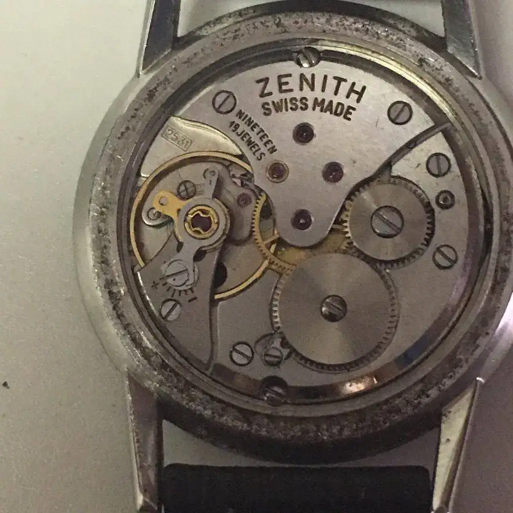

y que tal calibre es?
si alejas la cámara un poco,
tipo como la foto de la tapa, todo va a salir en foco :)
Se trata de una versión manual de la serie 25xx de Zenith.
Una excelente máquina, con algunas debilidades en los de versión automática,
y de resorte de tiret para todas sus variantes.
(Esto revisar antes de ofertar o comprar !)
Me parece muy preciso y fiable,
además ya venía de fábrica con un microajuste a tornillo
en el puente de volante para poder regularlo con más precisión.
Te puedo decir que esas características agujas son originales ,
asi como su dial, aunque no esté en tan buen estado.
Las versiones 2531/2532, tenían la característica
de tener contrapiedra en la rueda de escape,
chatón con lira que se puede ver al final de la frase grabada
"Nineteen jewels".
Felicitaciones
y a hacerle un buen service,
que ese buen bicho te puede dar satisfacciones
durante toda la vida.

Muchas gracias. la corona la voy a cambiar, se ve flojita, y la esfera la restaurarías?

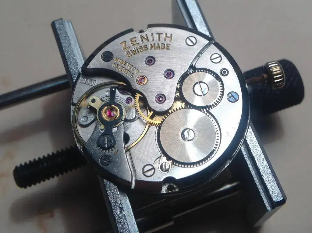

Hola Fufu, compartimos calibre en nuestro único Zenith, con tu permiso te pongo una foto del mío
Yo yo es que soy muy de dejar las cosas como están, por eso le daba un poquito de aseado, muy poco y a correr. Que lo disfrutes
tu dejarias la esfera como esta?
Lo que yo haría si cayera en mis manos, sin dudarlo, le daba un pequeño frote con un paño de limpiar las gafas muy suavemente, y limpieza de la caja o leve pulidito para darle brillo, amén de limpieza y aceitado al calibre. Queda un relojazo luciendo lo que es, un reloj añejo. :ok::
la limpieza de la caja no tengo problema tengo un amigo joyero que me cobra que le invite a una cervez, la limpieza y aceitado se lo hare. Lo de limpiar la esfera ese arte no lo tengo yo la verdad, ya me gustaria
Me gustaría ver otra foto de la esfera

Yo le restauraría la esfera, creo que la pieza ganaría mucho!
