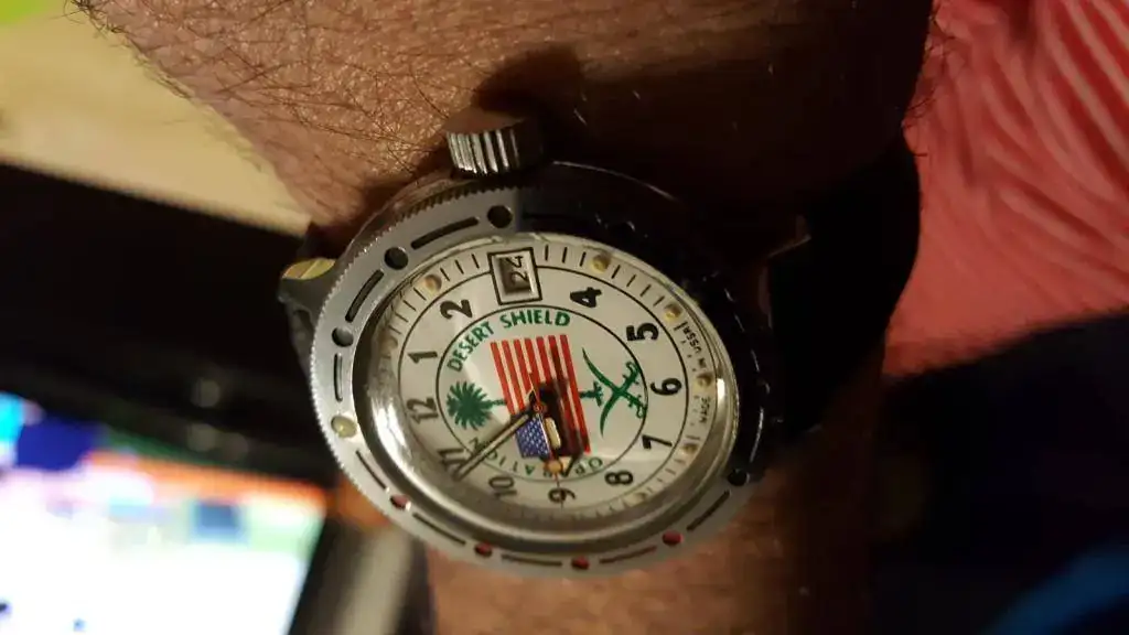

Me cuesta mucho subir fotos, la mayoría de ellas me dice que el archivo es muy grande, así que de momento os dejo esta.
Por otro lado muchas gracias por vuestros consejos, funcionan!!! ya he puesto la fecha bien , y también he aprendido a dar cuerda.
Sobre el reloj decir que es mas de lo que esperaba. En muñeca se ve bien, es cómodo y bonito. Es una de esas cosas sencillas y baratas que te llenan.

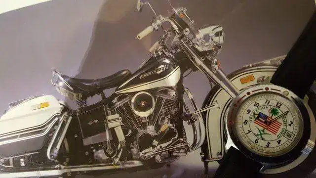

Bueno! Parece que he aprendido:) En estas fotos se le ve mejor. Aprovecho para recomendar al forero JGMorato, la persona que me lo ha vendido, legal y serio.
Aprovecho para ver de que forma salen mejor las fotos. Disculpad si repito alguna.

Hola Paramaximo lo de darle cuerda y paso dw fecha ya te lo han explicado mis compañeros, en cuanto al modelo, es una edicion para conmemorar la Guerra del Golfo de 1991 como bienb pone en el dial Opration Desert Shield y se hizo en colaboracion con una empresa americana Timepeace Russian Watches Inc con sede en California.
