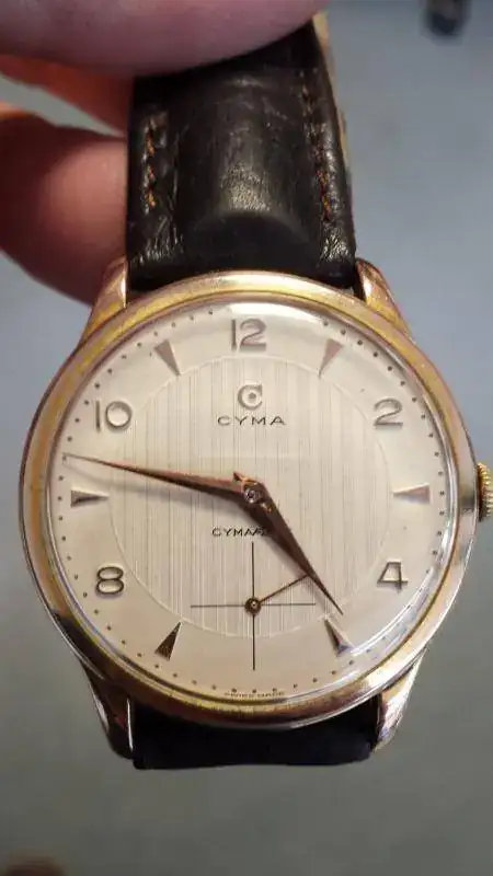

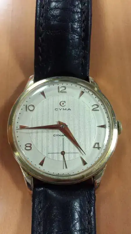

Las dos primeras están con luz artificial y la tercera con luz más natural. Bueno, pues en ninguna de ellas se refleja bien el color real de la esfera, que es mucho más achampanada/dorada que en las fotos. De hecho me gusta mucho más el color que se ve en las fotos que el real, pero bueno, el real tampoco está mal.
Como veis, la esfera está sin restaurar, pero con poca patina, y las agujas sin corrosión por el tiempo. El chapado, sin embargo, que es plaque de 20 micrones, está bastante desgastado, sobre todo en la parte frontal de la caja, lo que vendría a ser el bisel.

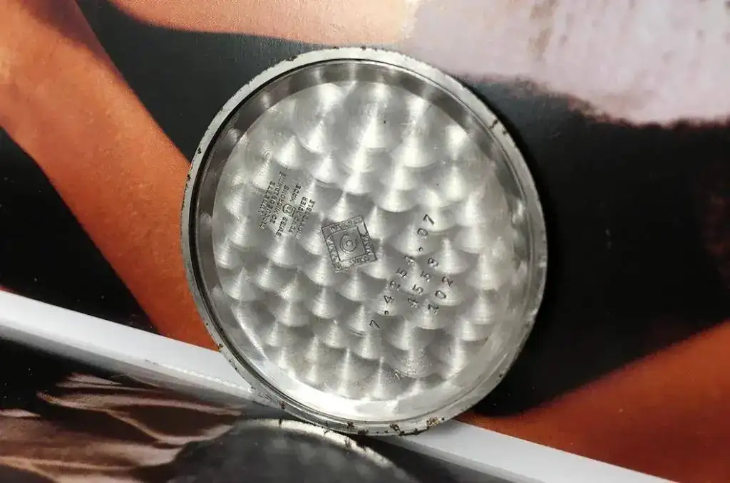

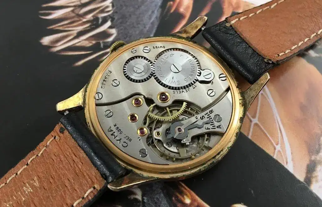

Aquí unas fotos del calibre y la tapa, directas del vendedor, porque como he dicho, aún me da cosa abrir los relojes. Vosotros diréis si se ve en aparente buen estado o no.

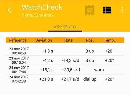

De marcha va un poco irregular. En los tres días que lo tengo ha adelantado o atrasado sin consistencia. Os pongo una captura de la aplicación que uso para controlar mis relojes:

1.- La caja: ¿la tocaríais? Se me plantean tres opciones: dejarla como está (la llevaría a darle un levísimo pulido para quitarle suciedad más que nada), restaurarla dándole un pulido a fondo y volviendo a bañarla en oro, o pulirla y dejarla en acero visto. ¿Opiniones?
2.- El tema de la marcha. Creo que lo llevaré a revisar, porque no sé cuándo ha sido la última vez que lo han mirado. Cuando esté bien ajustado, ¿qué desviación sería aceptable para este mecanismo?

Para mi gusto, se halla en un estado de conservación fantástico para no tocarlo, al menos de momento. La esfera y agujas, como bien dices, están impecables y la caja, por la parte visible, está también en muy buen estado. Si viese que el deterioro de la parte trasera se extiende a la delantera, optaría por darle un baño dorado, que es como me parece que luce más esta pieza. En este momento tal y como la veo, para mí, una limpieza a fondo y nada más.
En cuanto al calibre, diría que se ve en muy buen estado también, así que lo llevaría a revisar y renovar aceites para asegurarme de que funciona sin trabas y sin peligro de que se dañe ninguna piecilla. Respecto a las desviaciones que cabe esperar de él, yo no sé decirte, pero seguro que algún compi te orienta.

1.- La caja no es de acero así que lo de "pulirla y dejarla en el acero" nasti monasti. Lo mejor, creo, es lavarla y quitarle lo más posible los daños entre caja y fondo o tapa trasera. No pulirla porque los dorados se saltan con facilidad. El filo del fondo también sanearlo de óxidos lo más posible.
2.- Después de una limpieza y engrase adecuados se podrá acometer la tarea de afinarlo. No sé si hay alguna tabla donde se diga cual es su afinación idónea pero aunque la haya no serviría de nada porque la "vida útil" que haya tenido podrá haber dejado más o menos secuelas y no se sabe cuales son. Una desviación de hasta +/- 15 sec./día estaría bien, pero casi con total seguridad podrá ser menor o incluso bastante menor. Tampoco es para obsesionarse con eso en un reloj vintage en el que su auténtico atractivo no está en su exactitud. Para eso ya tienes el smarphone radiocontrolado ¿o no?.

Precioso, para mi es uno de los mejores movimientos manuales que se han fabricado , todo el conjunto del reloj es una maravilla ,disfrutalo con salud.

Respondiendo a Casiná, no sabía que por debajo del oro no era acero. ¿Qué metal es entonces? ¿Pasa así con todos? Y no, no espero exactitudes COSC en un vintage, eso lo tengo claro, porque, en efecto, su encanto es otro...;-)
Por lo que se ve en los desconchados esa tuya parece estar hecha de latón. También las había de calamina que es mucho peor calidad. El latón es bastante más fuerte y se puede dorar o platear o rodiar con facilidad.
Cuando le limpien los "verdes" lo verás con seguridad. Si debajo está amarillento es latón, como creo; si pareciera aluminio sería calamina.
