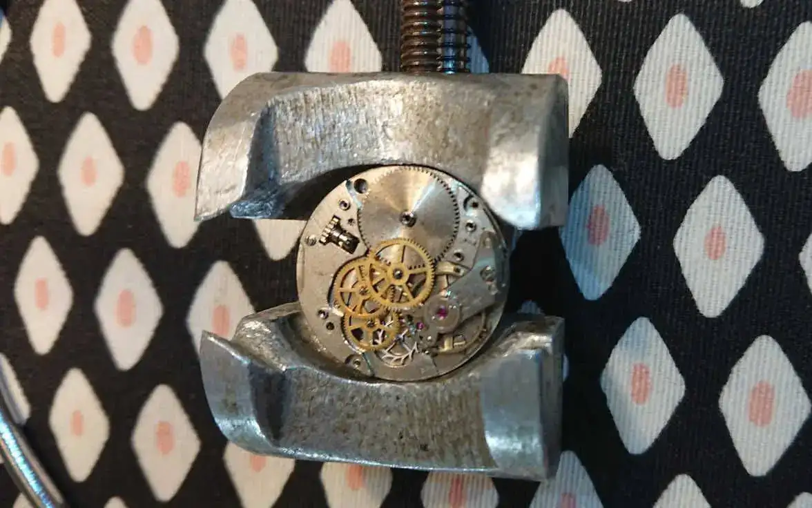

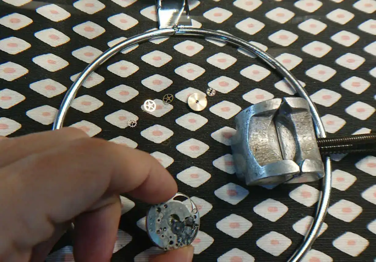

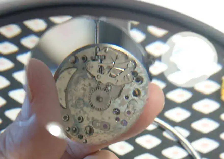

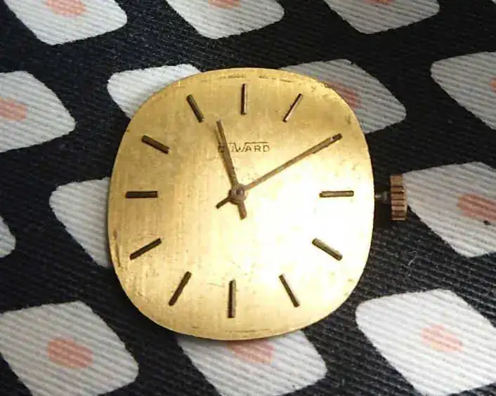

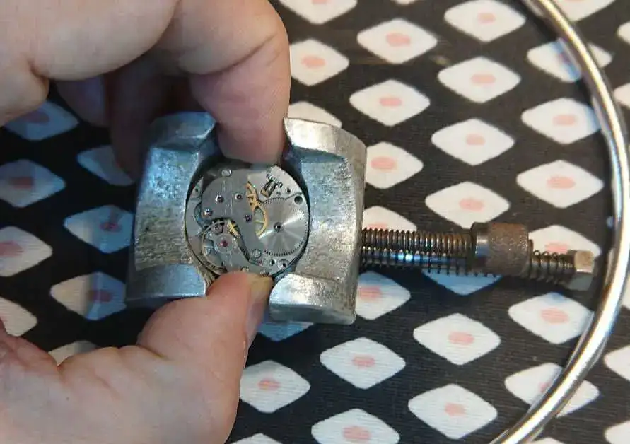

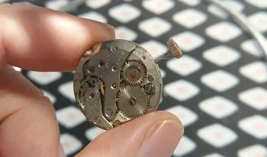

Bueno,
para los veteranos este post sera un rollo. Pero aqui un nuevo aprendiz de brujo en su primer intento. Tengo un bolsa llena de movimientos antiguos, rotos y para reparar asi que al lio!
La verdad es que en algunos aspectos fue mucho mas sencillo de lo esperado y en otros mas complicado. Por ejemplo perdi el muelle del trinquete. Pero donde demonios esta? si no salto ni nada! lo habre cerrado todo y esta por ahi descolocado? Bueno como de este modelo tengo 2 movimientos iguales me guiare con el segundo hoy o cuando tenga un rato a ver si lo encuentro.
El movimiento no funciona, tiene engranajes con oxido etc. Estoy por comprarme unos aceites, un juego de destornilladores nuevo que los mios son del plestoceno, un limpiador de ultrasonidos del Lidl y a ver si lo resucito 😀DD
Y por ultimo, aqui montado otra vez.
Espero que os guste!
