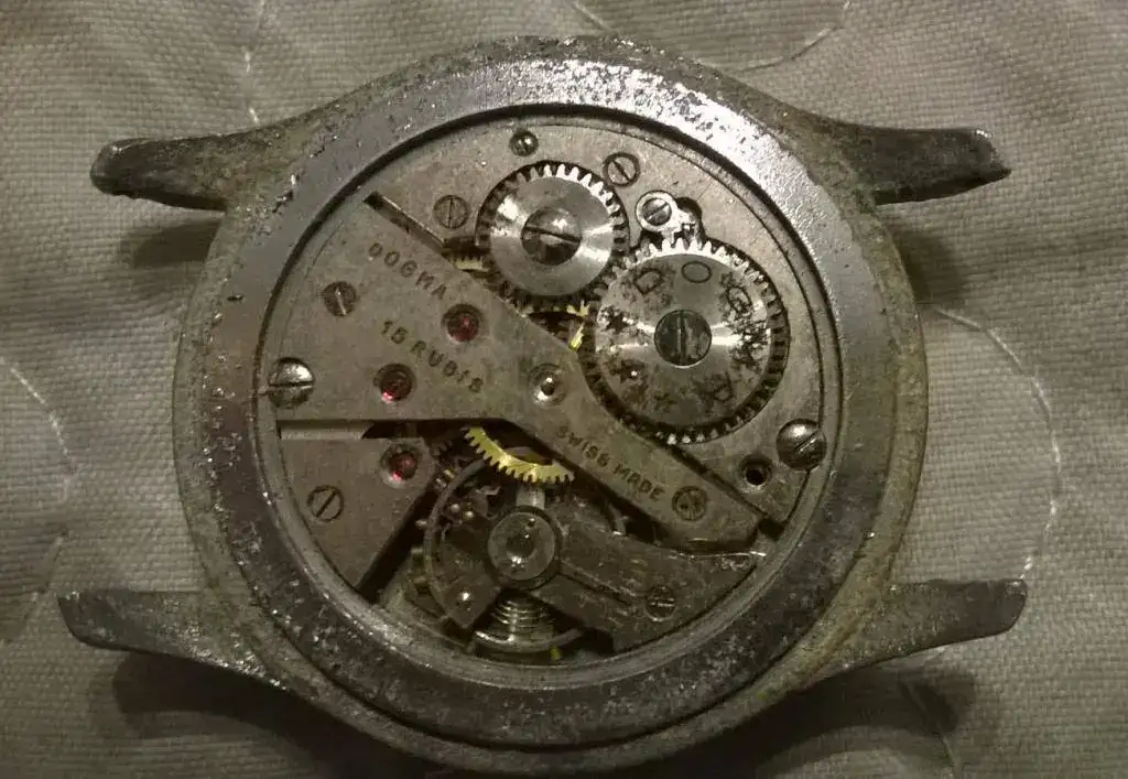

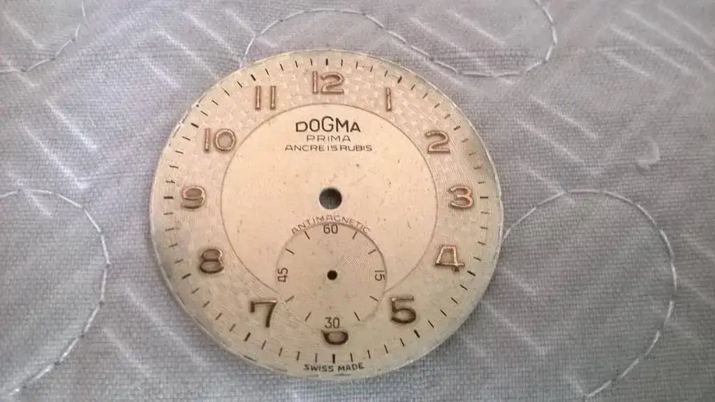

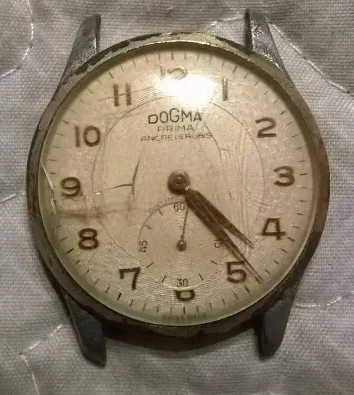

He seguido con mucha atención las venturas y desventuras de Antares3 durante el proceso de resurrección de su Duward y me animé a intentarlo por mi cuenta con un par de victimas que tenía en stock. Decidí que mi primera reparación completa sería un magnifico Dogma que tras duras negociaciones conseguí por 6 €uros en el mercadillo de Salamanca. El reloj, salvo la esfera que me encanta (en las fotos no se ve tan bonita como es en vivo), creo que no tiene nada sano, pero me he empeñado en revivirlo, esta es la víctima, un Dogma Prima con calibre AS 1205
Creo que las fotos lo dicen todo. El primer diagnostico fue cristal roto, eje volante roto, espiral tocada, falta un tornillo del puente de barrilete, falta la tija y por ende la corona, la caja es/fue ¿cromada? pero la en la tapa pone "Plaqué Or 10 Microns" para remate tiene un asa doblada, creo que del piñazo que se ha dado.

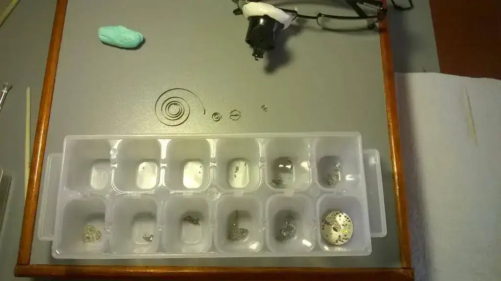

Para hacer algo mientras me llegan las piezas, me he metido un poco con la esfera, la he limpiado muy ligeramente con una goma de borrar y le he sacado un poco el brillo a las agujas con algodón mágico.

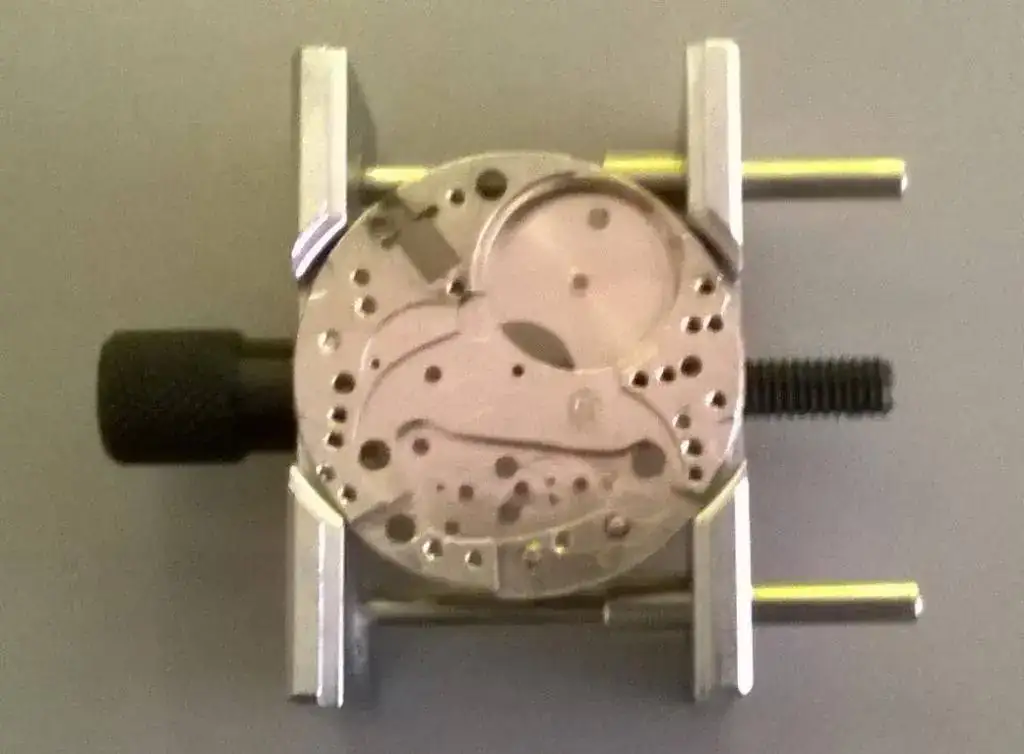

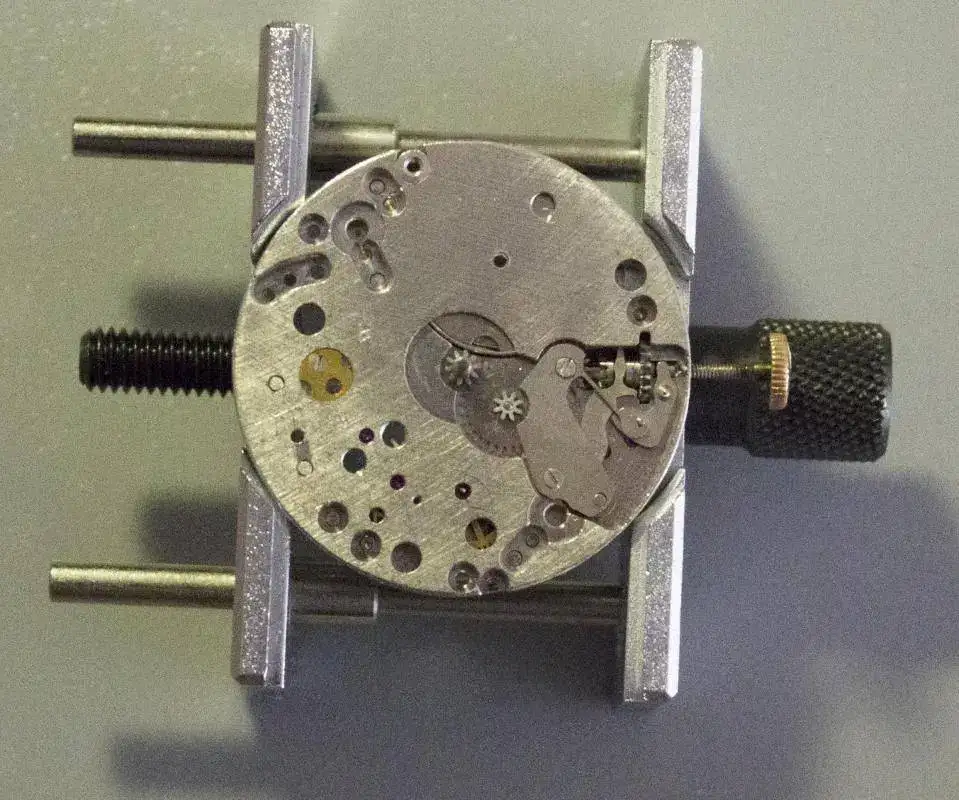

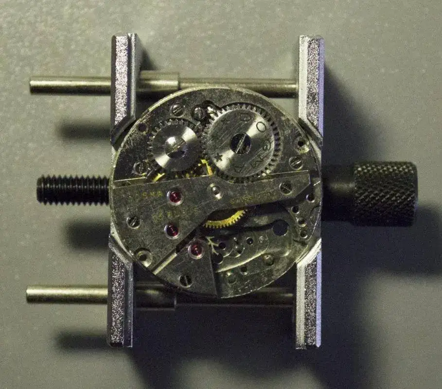

Desmontada la esfera, nos metimos con el calibre, primer problema, el tornillo de la rueda de corona no va ni a izquierdas, ni a derechas, si os fijáis en la imagen parece que le han dado un piñazo a él también, el caso es que está pasado de rosca y no sale así que se quedó en el puente y espero que no salgo cuando no debe. El resto del desmontaje fue bien el eje volante está roto pero, gracias a un video del Watch Repair Channel que explica como enderezar espirales pude sacar y recuperar la espiral que estaba doblada y fuera del registro de la raqueta.

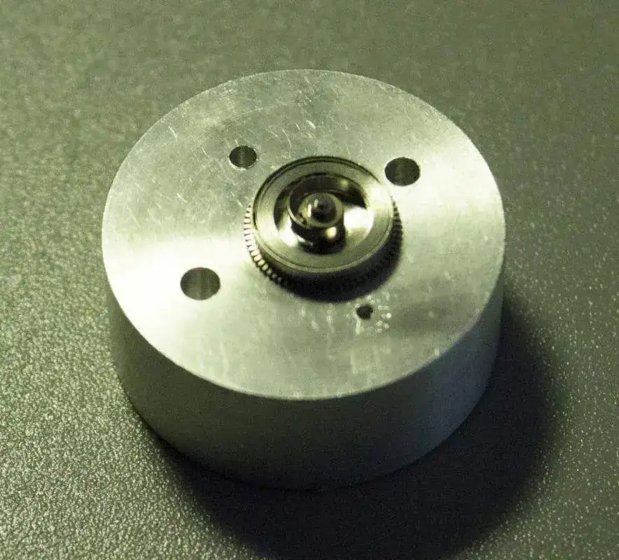

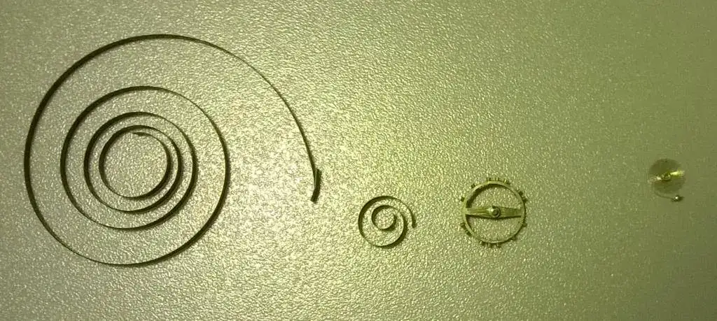

Tras ese paso y con una cantidad considerable de mugre eliminada, antes de montar la maquinaria me metí con el muelle real que al no tener tija, no sabía como estaba, resultado: roto.
Tras unas semanas de espera me han llegado las piezas, lo primero sustituir el muelle real.

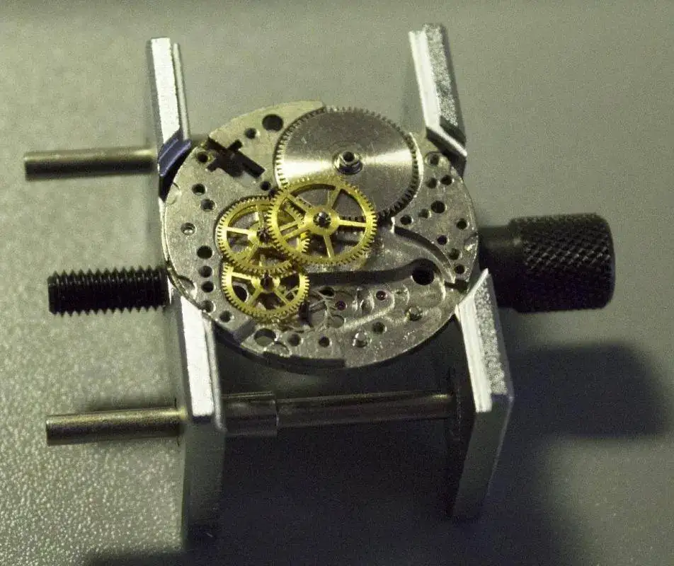

A montaaaarrr!!!!!:D:D

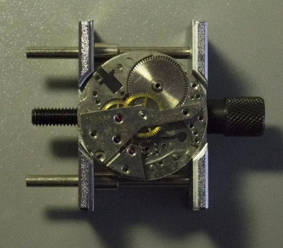

El barrilete, la rueda de escape, cuarta rueda, tercera rueda y rueda central colocadas, vamos por el puente.
El puente encajado y todo va como la seda a falta de atornillar.
Toca montar el puente de barrilete, como hemos dicho, no pude sacar la rueda de corona que tiene pasado de rosca el tornillo, coloco el muelle, el trinquete y tras quitar el oxido del rochete con una goma de borrar tinta lo coloco.

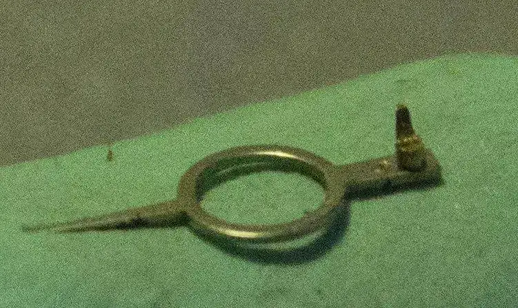

Hasta ahora todo iba bien pero se tuerce cuando me pongo con la sustitución del conjunto volante, todo iba bien hasta que tras encajar el pitón de la espiral me doy cuenta que el registro de la raqueta está roto, por algo estaba fuera del registro la anterior espiral…Se ve claramente en la foto
Enorme frustración por no haberme dado cuenta ::bash::::bash::::bash::, os aseguro que esto no me vuelve a ocurrir. Por si acaso miro si la raqueta de un AS 1203 que tengo por ahí para piezas es compatible, pero a que no sabéis lo que también tiene roto, pues eso el registro :-((:-((:-((. Para no volver a caer en el mismo error decido montar el resto para verificar que todo va bien

Al probar el remonte mi di cuenta que la rueda de corona tiene holgura por el puñetero tornillo pasado de rosca y el piñon de dar cuerda engrana o no según le dé ::blush::.
Llegado a este punto y tras unas cuantas busquedas, no soy capaz de encontrar solución/recambios a los 2 problemas a los que me enfrento: arreglo/cambio raqueta y arreglo/cambio puente de barrilete por lo que se agradecerá cualquier sugerencia que me ayude a completar mi primer intento al que ya tengo localizada una caja de acogida ya que la suya es de dudosa recuperacion

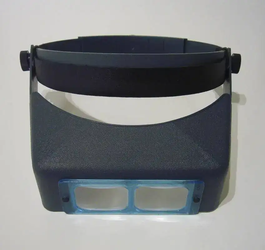

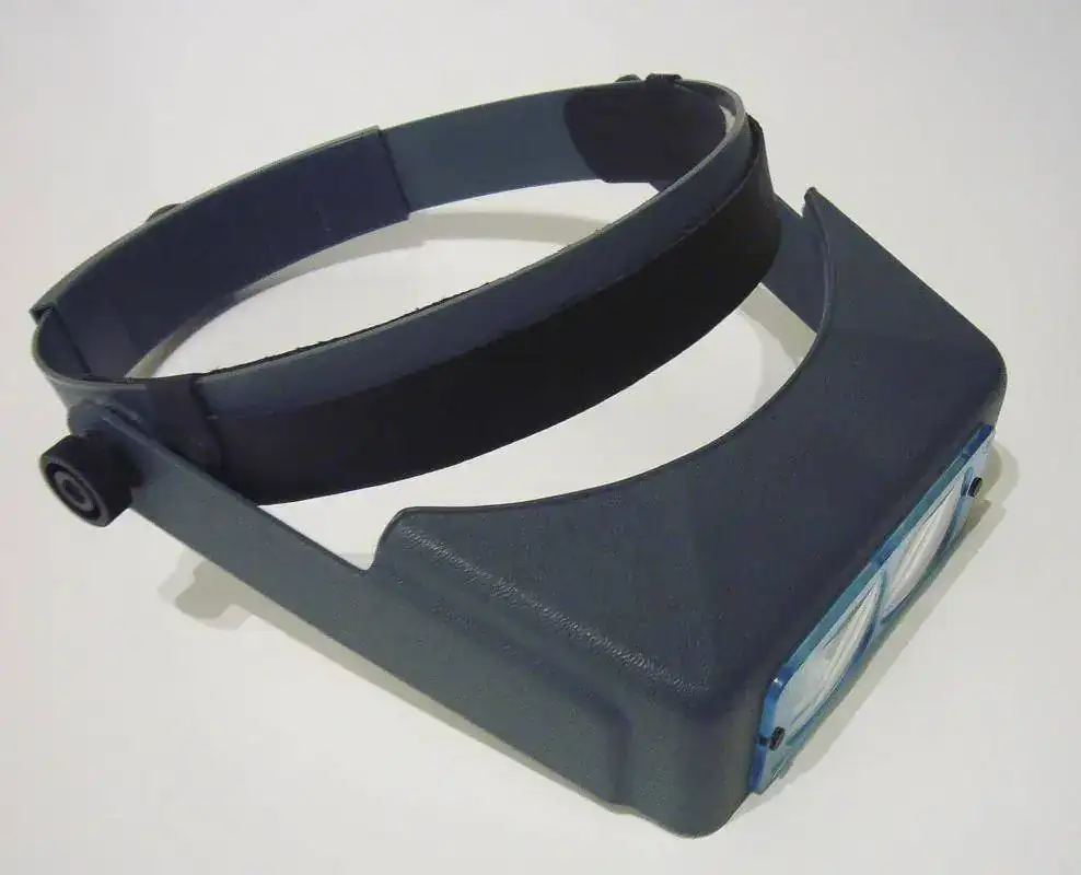

Por cierto, con qué tienes pegada la lupa a las gafas ?? yo tengo una con pinza pero es una tortura...se menea más que las olas...::grr:::-((

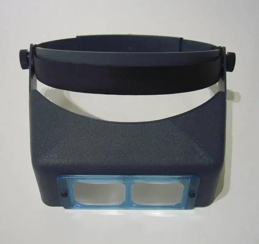

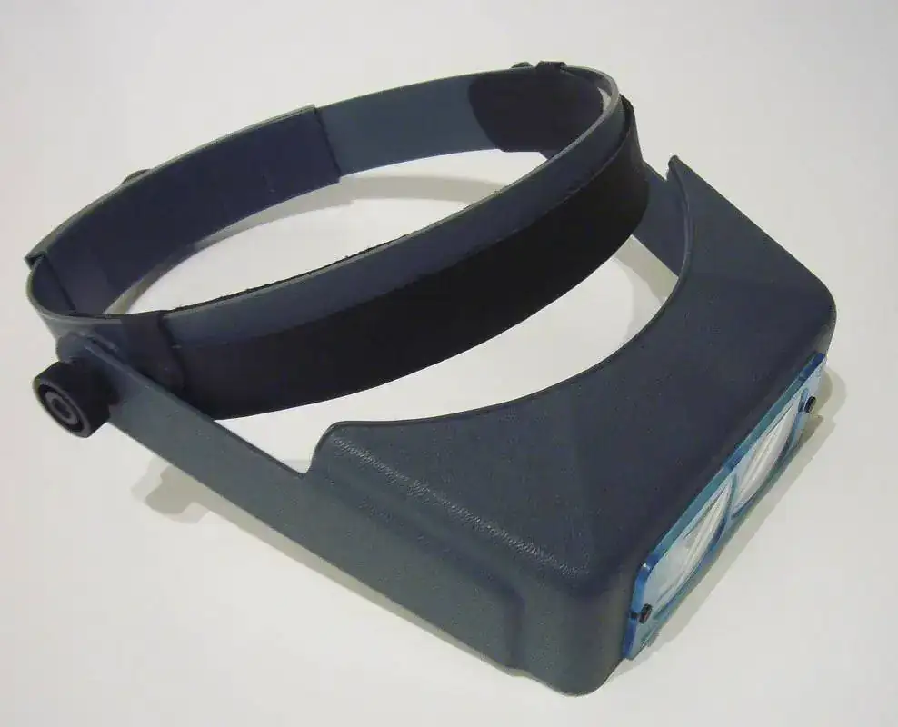

Con esta cosa que se llama optivisor de Donegan Optical (USA) se ve perfectamente porque tienes profundidad de campo al usar los dos ojos. Se ve perfectamente todo lo que esté a una cuarta del ojo porque más lejos ........ nasti monasti. Pero se trabaja con una comodidad ...... ünica pega: de barata no tiene nada.
Las hay igual y a menos de la mitad, de los chinos, pero la vista no es para jugársela.

Sí, las vi cuando me lo recomendaste en mis primeros hilos-consejos-preguntas, pero mucha tela el precio... y las chinas, ni de coña...
Igual cuando recupere presupuesto....
Deben de ser comodísimas..
Lo son, lo son. Yo ya no las cambio por nada.
Ver el archivos adjunto 349581
Ver el archivos adjunto 349582

Gracias por el consejo :ok:: porque la verdad es que la vista es lo que más me cuesta, con el invento de las gafas de ver voy bien, pero claro con un solo ojo y no tengo profundidad de campo (como para buscar muelles saltarines ::blush::, con este solo se fue una vez de paseo el de tiret pero con un FHF 73-4n que tengo por ahí me he pasado más tiempo buscando el de trinquete que trabajando en él). ¿De cuanto aumento son las que usas?
A ver si hay algo en el mercadillo con lo que entretenerme que últimamente solo encuentro monedas, que tampoco está mal ya que son para regalar a mi hermano que es la única forma de compensarle, en parte, los relojes que él me manda. Voy a tener que hacer un hilo con los regalos de Carlos.
Saludos desde el norte.
Yo las uso de 2.5 pero en gafas de cerca de también 2.5. La vista es de cada uno, no todos necesitamos igual, claro.

La rueda de corona seguramente tendrá holgura porque habrás perdido un aro metálico a modo de rodamiento que suelen llevar. Si quitas el tornillo podrás ver claramente si la rueda encaja en el eje o baila.
En cuanto al pijorro del registro de la raqueta (que no se o no recuerdo como se llama) miraré porque tengo algo aunque ahora de memoria no se si son para pulsera o bolsillo. Como va a presión seguro que te sirve.
Gracias por tu respuesta y consejo :ok::. En realidad la rueda de corona no la pude sacar por estar pasado de rosca el tornillo, me temo que ese es el motivo de la holgura, sujeta pero no lo suficiente :(, en el peor de los casos puedo intentar "remacharlo" mejor pero lo suyo será un puente y un tornillo nuevos cuando encuentre donante. Te agradezco el ofrecimiento del pitorro del registro pero la verdad es que tengo algún calibre del que podría sacar uno si es que salen por arriba...pero gracias ya que me has puesto en la pista de la solución :D.

Recuerda que los tornillos de corona normalmente llevan la rosca al reves. Si estas intentando aflojarlos en sentido antihorario seguramente los habras trasroscado.
