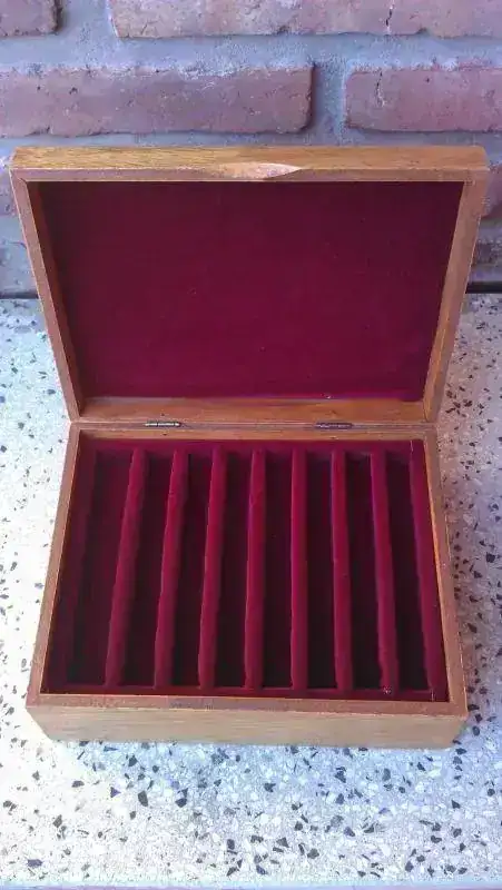

En esta lluviosa tarde de domingo tengo el gusto de presentarles mi primer intento de hacer una caja para guardar algunas estilográficas.

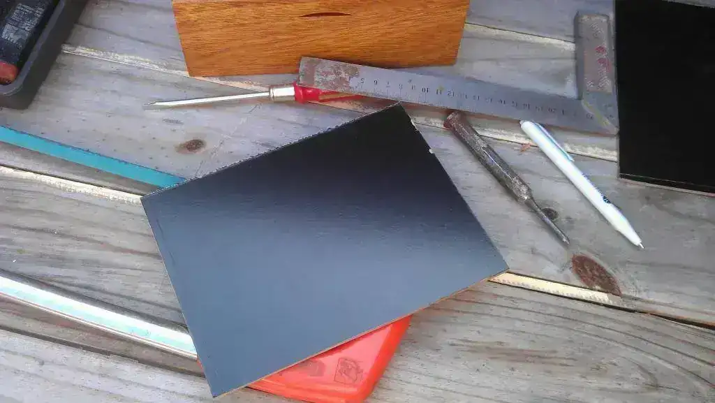

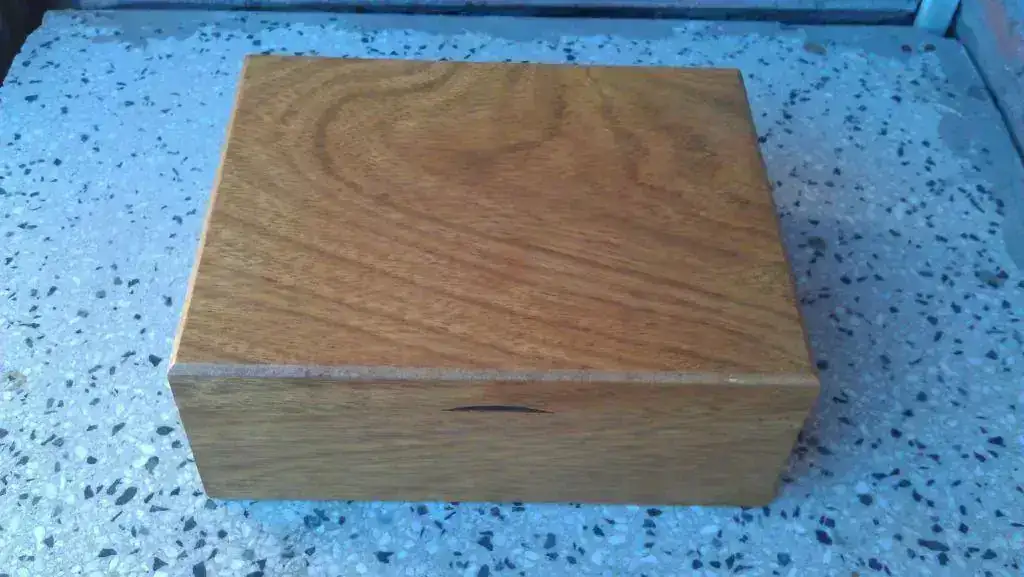

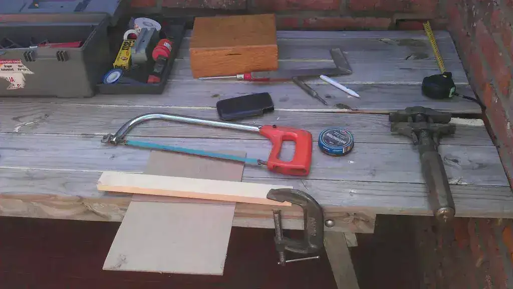

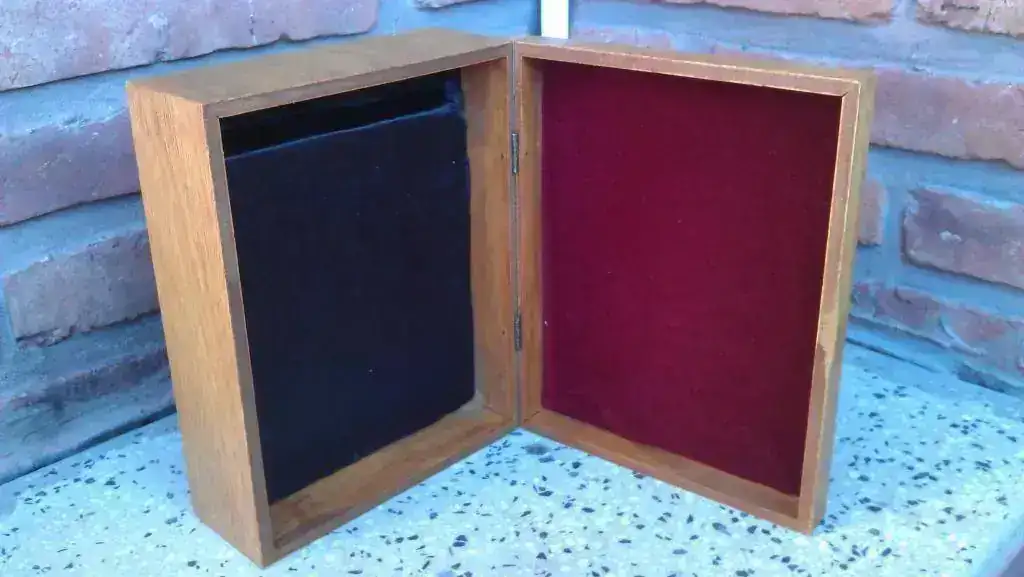

En la vieja mesa de madera que también soportó las lluvias, se aprecian algunas mínimas herramientas y al fondo la caja en estado "natural".
Aquí vemos mejor a la caja antes de que sufra modificación alguna.
Lo primero fue cortar dos maderas que harían las veces de fondo en cada uno de los dos pisos de la futura caja.

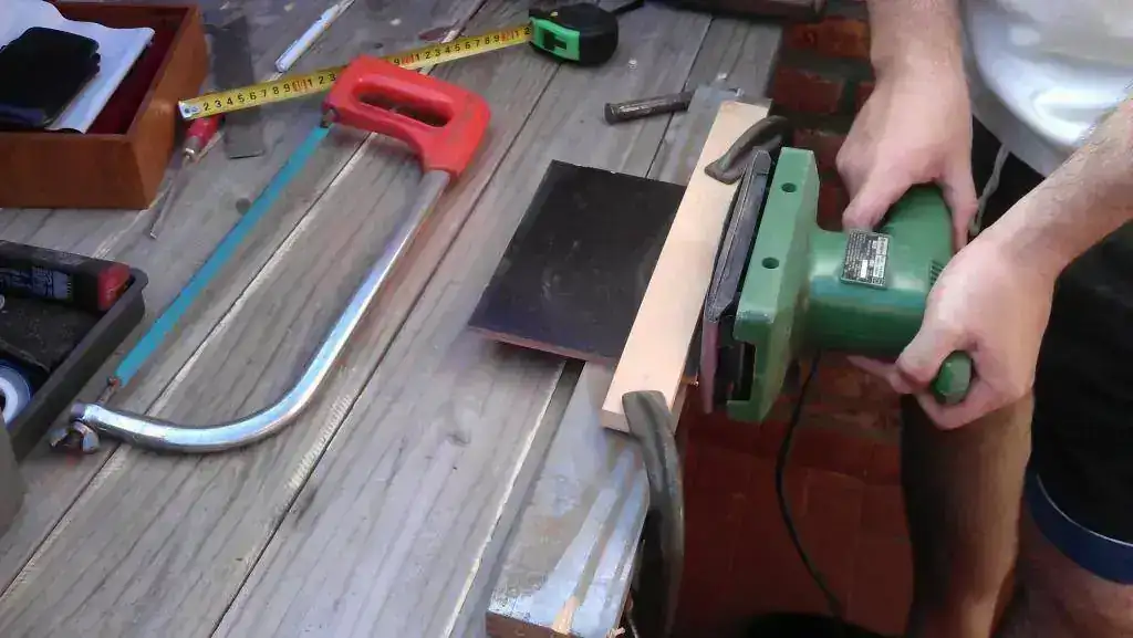

Como el corte fue a pulmón, fue necesario emparejar los bordes con un poco de lijadora.

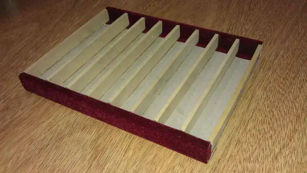

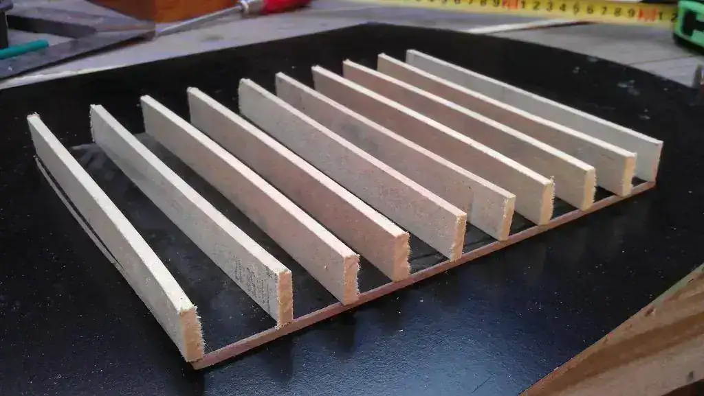

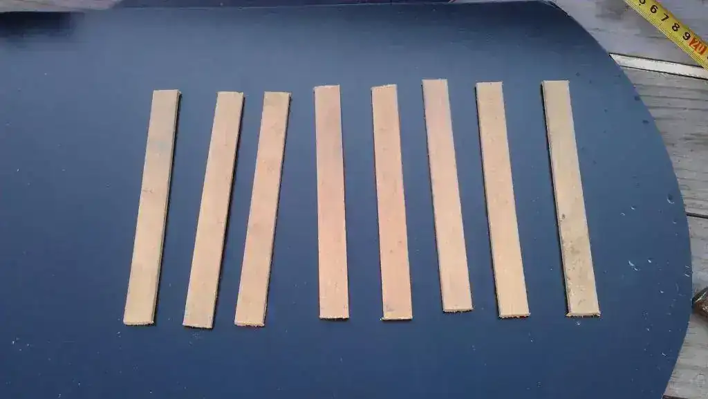

Luego corté una larga tira de madera en pequeños trozos para hacer las divisiones, y las presenté para ir teniendo una idea de lo que saldría del experimento.
Aquí se aprecia un poquito más la idea que tenía en mente en aquel momento.

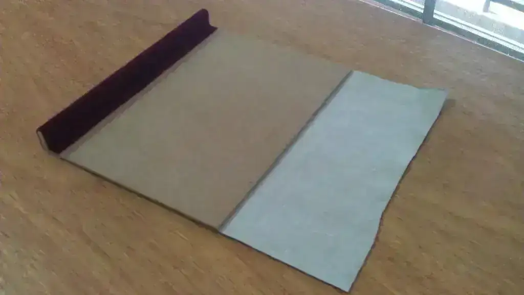

Comenzamos el armado forrando el fondo, por su lado exterior, el que no se verá cuando se estén apreciando las "inquilinas".

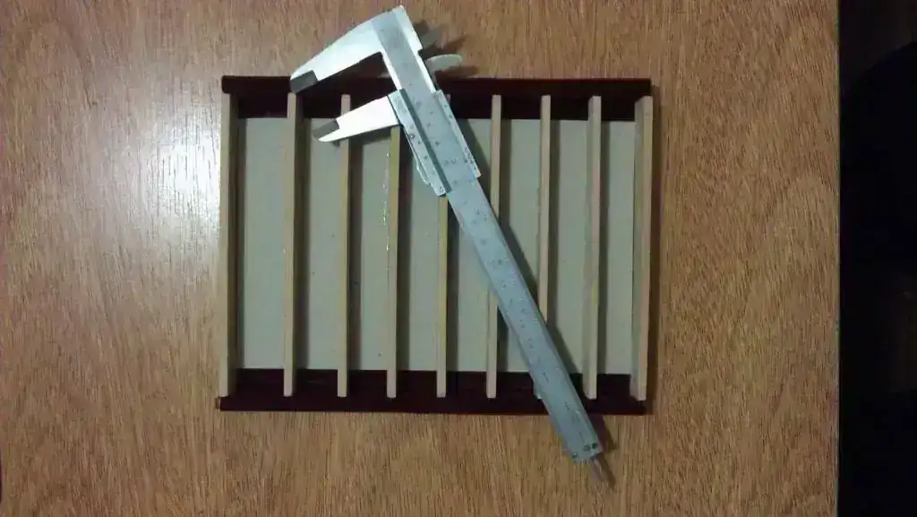

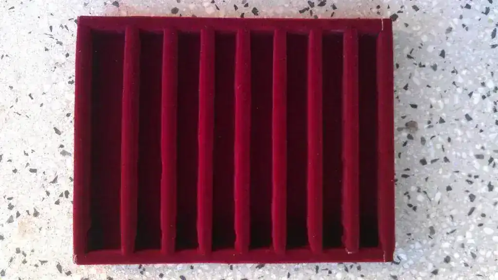

Luego dispuse las divisiones "mlimétricamente" distribuídas, dejando un lugar especial para "la grandota" que aún no tengo. Tal vez una MB 149... El tiempo dirá.
Algo así es lo que fue quedando a esta altura del proceso.

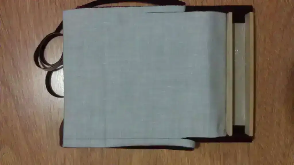

Luego, aunque la foto no lo muestra con claridad, le tocó el turno al forrado de las divisiones y del piso.
Para obtener finalmente esto.
Cuyo lugar es, obviamente, dentro de la caja, conformando el piso superior, ya que la planta baja aún está en desarrollo y por el momento cuenta sólo con un "compartimento secreto o especial" como se aprecia en la foto subsiguiente.
Este es el compartimento especial, que primero pensé dejarlo para una pluma que me genere especial afecto, pero como necesito más capacidad, estoy pensando en reemplazar ese piso por otro como el que ya mostré, para aumentar la capacidad de la caja.

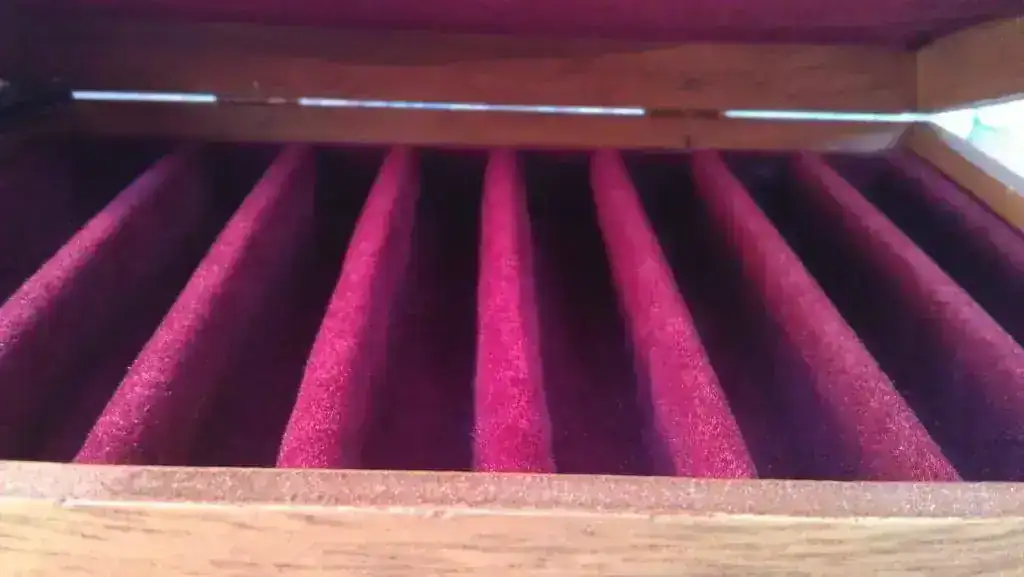

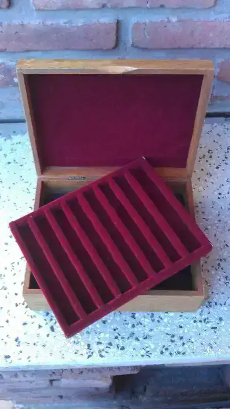

Una vez todo en su lugar, quedó así:
Y apreciada en su plenitud, tenemos la última toma:
Ojalá les haya gustado. Ya tengo otras cajas para armar otro día que tengas unas horas libres, y en el próximo intento me gustaría armar una que tenga espacio para colocar algunos tinteros. Veremos qué sale.

¿Y por qué el hueco de la izda es más ancho que el resto?
Porque en los más angostos no entraría una 149, ni mi Jinhao 159, o similares.
