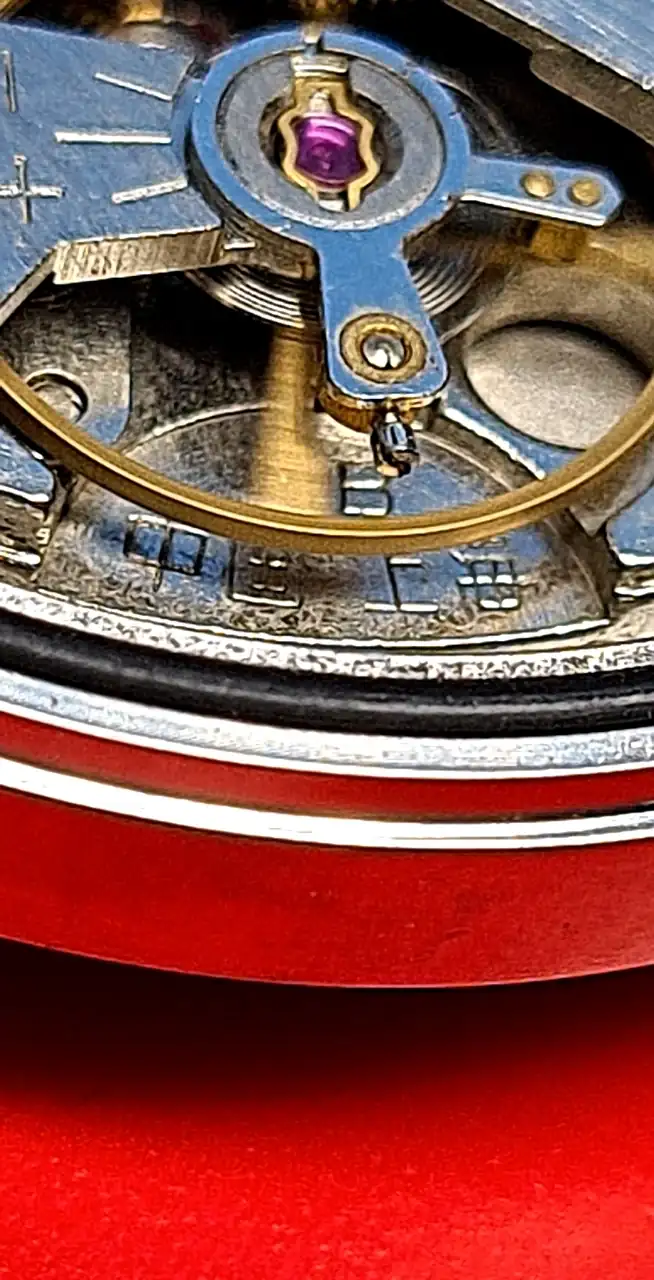

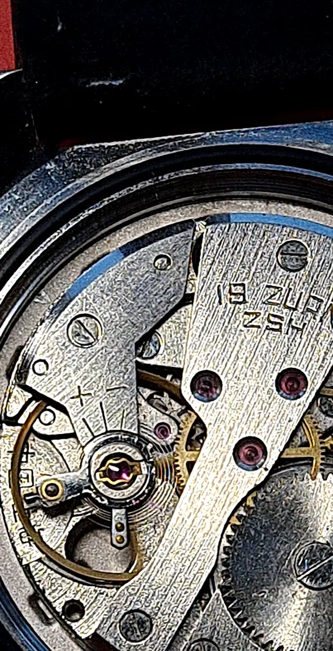

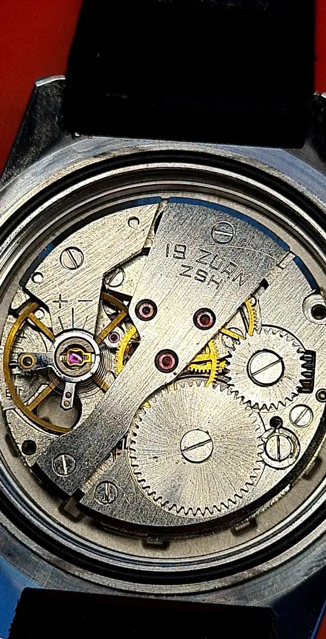

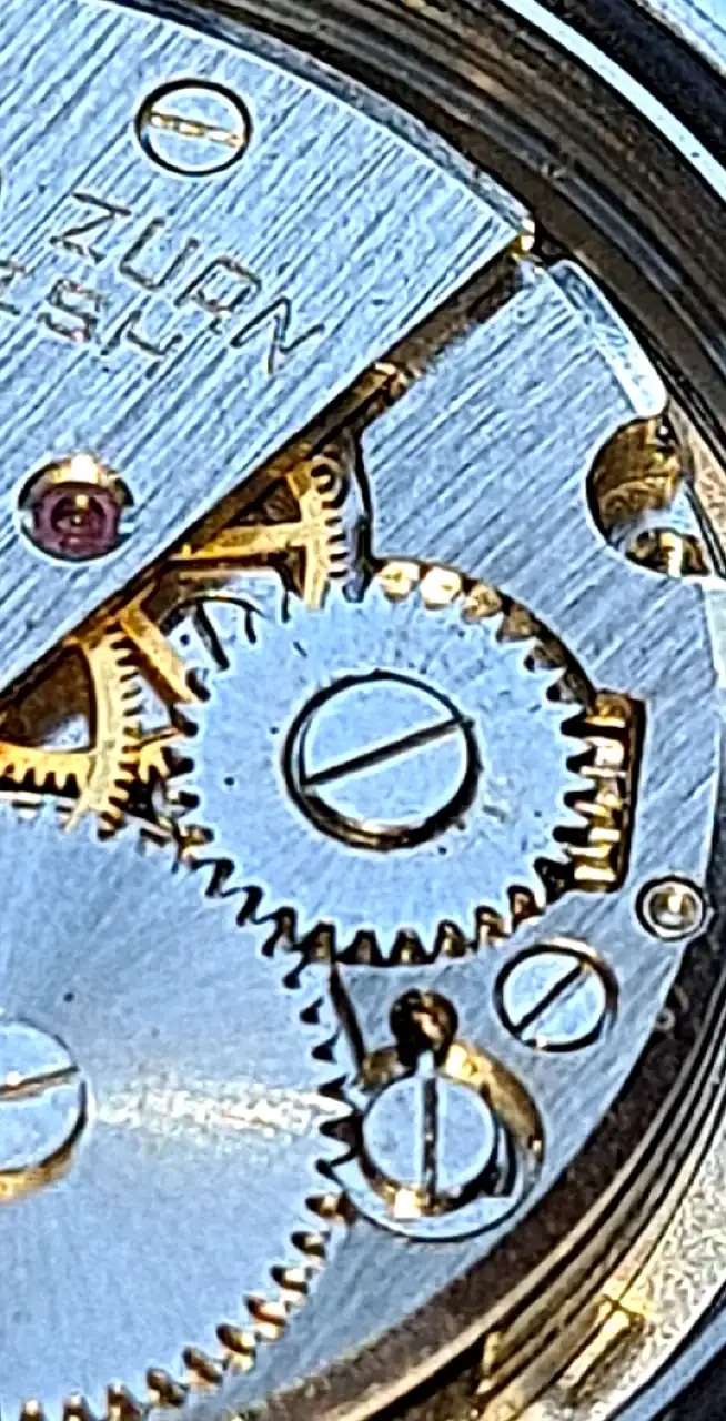

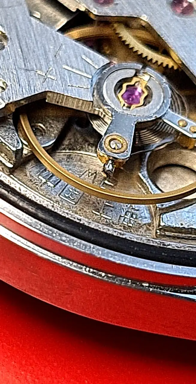

Buenos dias, queria enseñaros mi primer chino, he estado investigando y esperaba que no me la colaran con este shangai. Busque un buen vendedor o al menos con algo de trayectoria, y nada de reediciones o diales en ingles. Aun asi dudo que el dial sea vintage real pero bueno
He aqui el reloj y aqui sus tripas:
Tras una buena vuelta por la red y unos interesantisimos articulos de @Beredar en SGC, llamados china made, sobre la historia de los relojes chinos, vi que el movimiento esta grabado con la ZSH, por lo que deberia ser de mas alla de los 80, ahora bien debajo del volante y con algo de dificultad, se ven las letras MB que si seguimos el codigo de años mes desde 1982= A, este siendo M estariamos hablando del año 1995, mes B, febrero. Por lo que no seria a priori tan antiguo 29 añitos.
Reacciones: Beredar, Ventura, coeXL y 7 más
Todos los Shangáis, tienen la caja, dial y agujas nuevas, y el movimiento siempre es real, aunque muchas veces instalan el de 17 rubis diciendo que es el de 19, así que muy buena compra
Una pieza muy bonita, compañero. De qué tamaño es la caja?
Parece todo correcto. Es un buen reloj, duro fiable y fácil de reparar.
