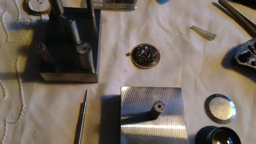

Hola a todos, hoy no os presento ningún reloj, hoy quiero compartir mi alegría con vosotros ::dnz::y es que en mi primer intento para la sustitución de un eje de volante a salido bien, la victima un FHF26 que tenia de donante y ya esta funcionando como un cañón. Me he fabricado un útil para hacerlo y me ha parecido muy fácil:whist::.......esto ya no tiene freno.

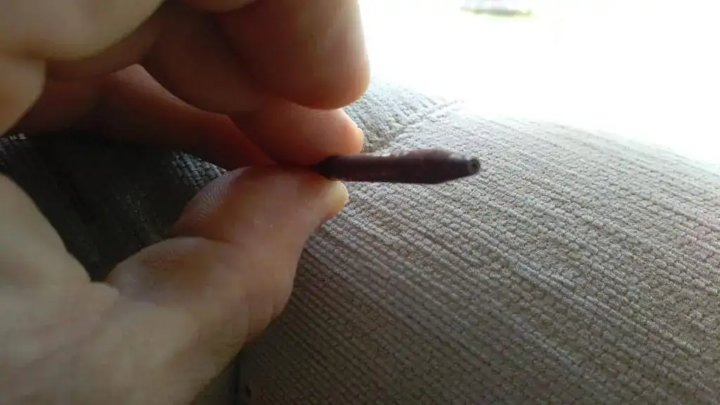

Explícanos un poco el proceso anda... Supongo que la "remachadora" es ese cilindro hueco que hay en primer plano ? y qué has usado de botador ??

Pues es realmente sencillo, sacas el volante del puente, le extraes la espiral y el sombrerete, lo colocas en el cilindro de manera que dándole un golpe al eje roto salga del volante,luego le das la vuelta colocas el eje nuevo y con un botador le das un golpecito para que encaje y esta listo para volver a montarlo todo, en mi caso tuve que remachar primero un poco el agujero del volante por que el eje nuevo quedaba un poco flojo, espero haberme explicado bien.
Esta es la foto del botador.
