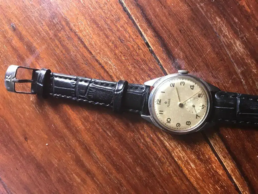

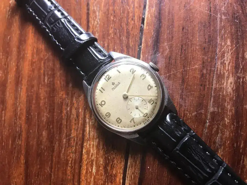

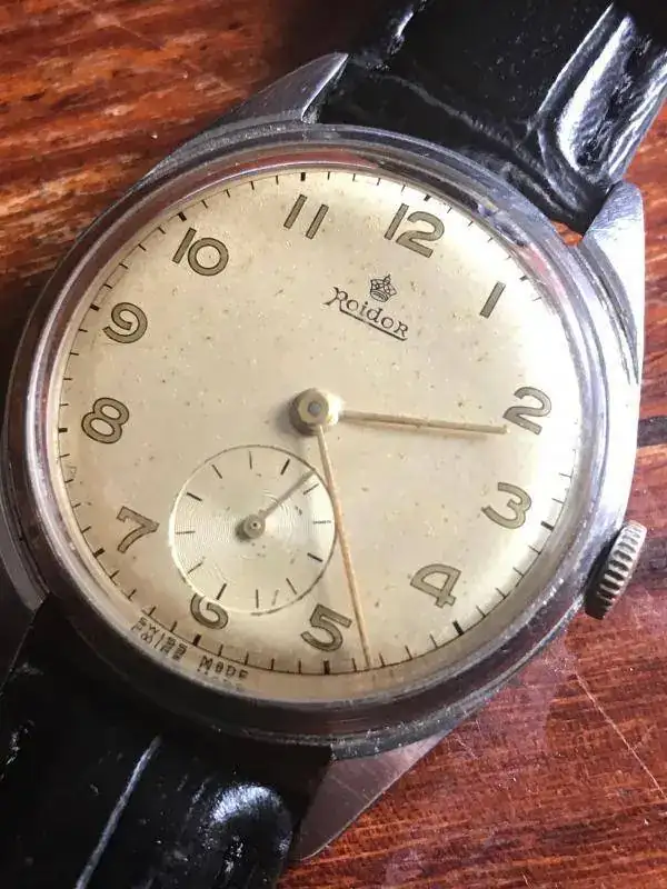

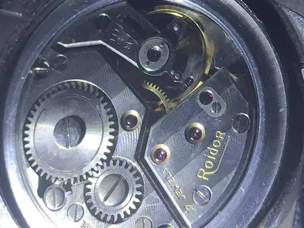

Pues me llego hace unos días. Está bastante bien de estado, tiene una pequeña pátina en el dial. Pero lo demás está perfecto. Funciona muy bien y tiene hasta la caja original. El vendedor me dijo que era de principio de los 50. Sé que es Ingles con calibre suizo. Pero apenas hay información que yo haya encontrado sobre la marca. Y yo de calibres soy un podré novato, agradecería si alguien sabe algo del reloj lo contará por aquí. Me gusto bastante pienso usarlo a menudo la verdad.

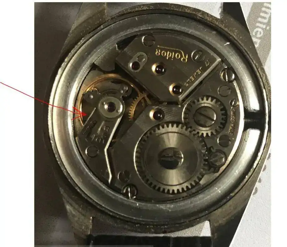

te voy a pedir mejores imágenes del calibre, pero antes coge una lupa y mira con buena luz por la zona del volante si aprecias algún número o logo.

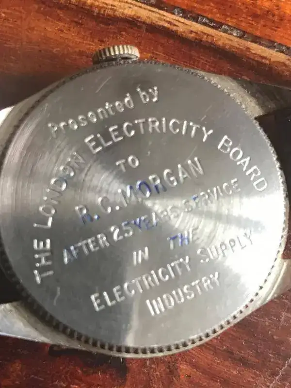

Buenas tardes. Hermoso reloj, gran cantidad de los ejemplares de la misma marca que encontré en la red, tiene en su trasera la misma inscripción de reconocimiento por parte de la empresa de energía distinguiendo el servicio de sus empleados.

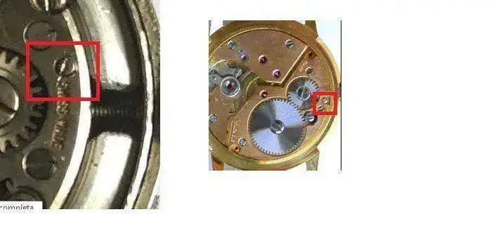

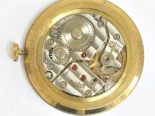

Respecto del calibre, podría estar basado en el FHF70. Si bien el corte de los puentes es distinto, la posición del tren de rodaje, rochete,etc. es la misma.
Habría que ver si debajo del volante, como te indica Francesc, encuentras el grabado correspondiente a la empresa que manofacturó el ebauche (FHF):
De cualquier manera, sin ver el resorte de tirete no se podría asegurar.

Aunque el corte del volante se asemeja a los fhf, a mi los cortes de los puentes se me asemejan a los unitas de la serie 63xx...
Así que la numeración bajo el volante o en la parte interior tras la esfera resolverá la ecuación.

Los cortes de puentes se asemejan a la serie 63xx de unitas, pero si te fijas el tornillo de tirete en el UT está por debajo del tije:
De cualquier manera, podríamos acercarnos un poco más a la respuesta sabiendo el diámetro del movimiento. La serie 63xx de UT es de 13 líneas (29mm). El FHF mucho más chico (10 1/2 -- 23,3mm).
Pedro, tendrás oportunidad de brindar el diámetro del calibre?

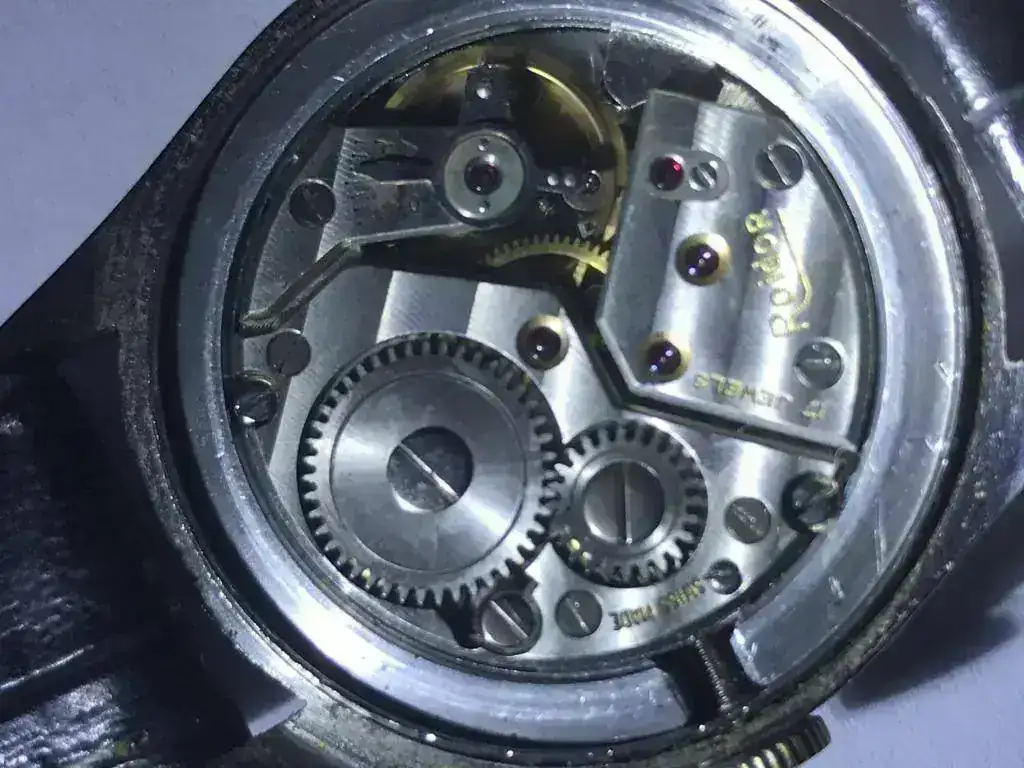

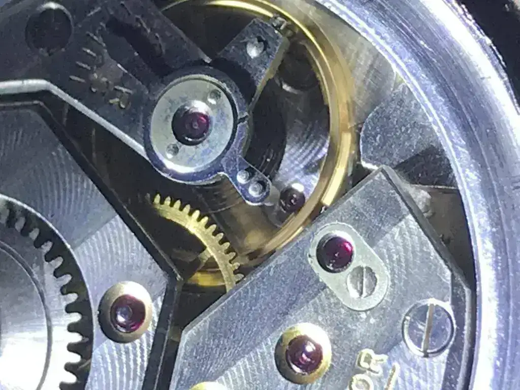

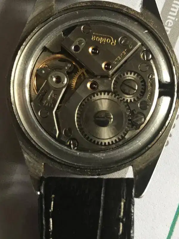

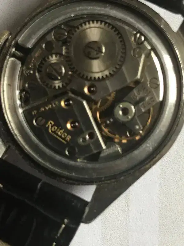

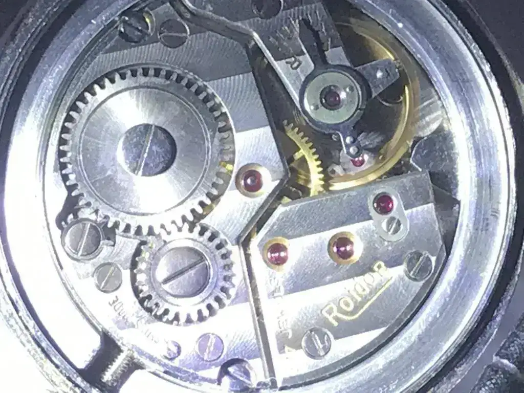

Gracias a todos por vuestras respuestas. Impresionado me quedo con lo que sabéis.. me pierdo con facilidad en temas relojeriles, pero espero responder a la mayoría de las cosas.
El calibre es de 29 mm
Adjunto las fotos lo mejor que pude , y lupa tengo una de estar por casa , no puedo ver nada, en cuanto tenga una lupa de verdad repetiré ...
A ver si si sirve de algo y mil gracias de nuevo.
