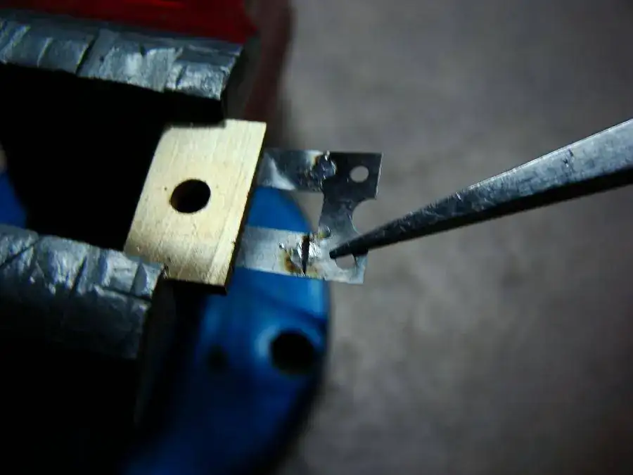

acabo de comprar un Schatz Electronic, pero me llega con la suspensión rota. Recuerdo algún hilo, donde alguien aconsejó (creo que fue Tantdetemps) a otro forero que probara a soldar la suspensión de otro reloj de pared creo que era. Como no tenía el fleje adecuado para fabricar la suspensión, pues decidí soldarlo, acordandome de aquel consejo, ya que al parecer le había funcionado a él.

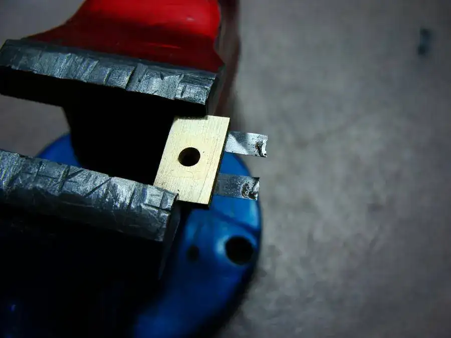

Os pongo como lo hice. Primero estañé los bordes de las dos partes del fleje,

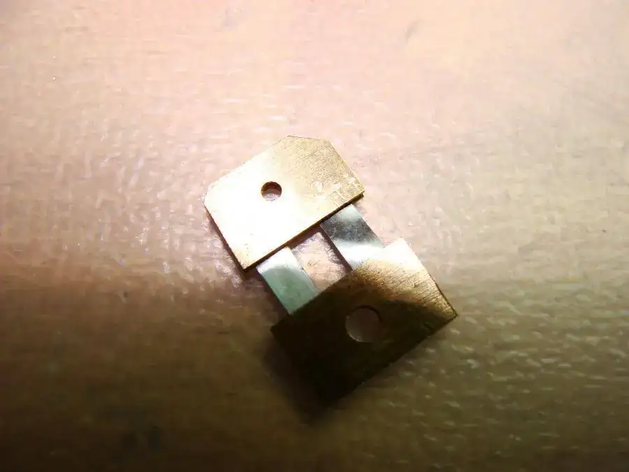

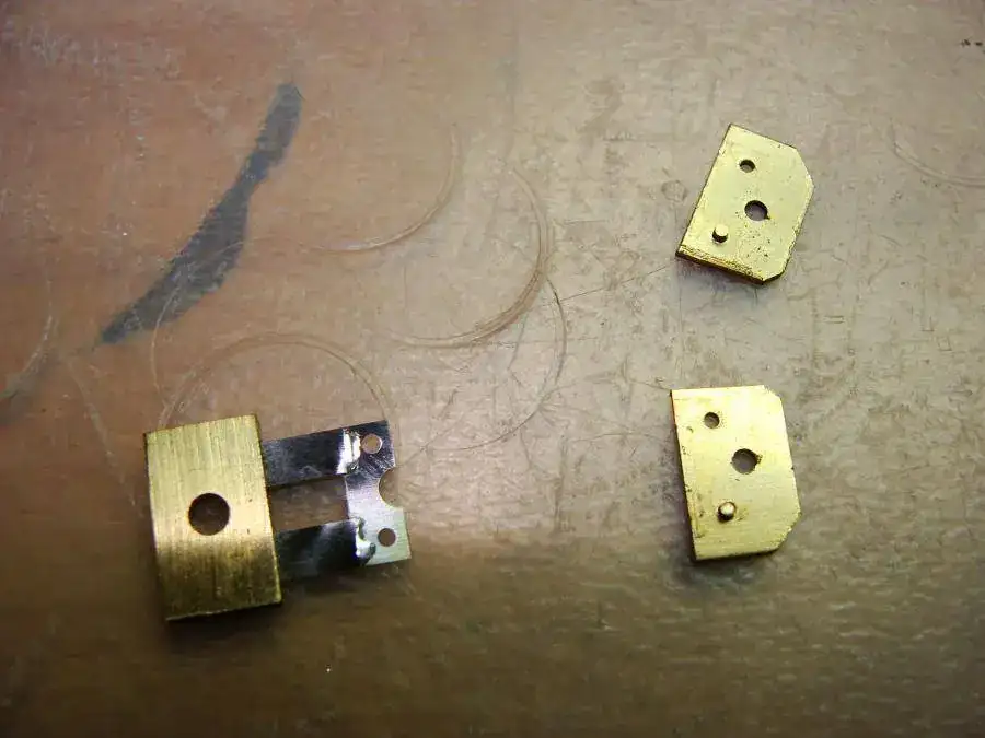

Una vez soldadas se preparan las pletinas y queda completa la suspensión. La soldadura quedó pillada entre las dos pletinas, quedando
casi 1 milimetro más corto el conjunto.

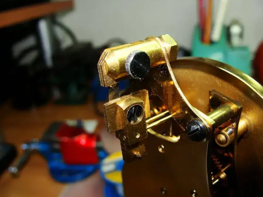

Montaje en el reloj

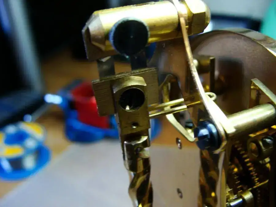

Puesto el péndulo y a probar
La suspensión parece que funciona bien, pero pongo la pila y parece que no hay efecto de repulsión de la bobina, ya que el péndulo pierde velocidad y se para.
