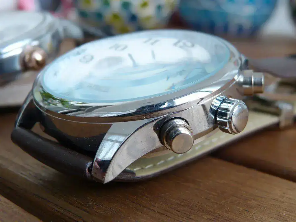

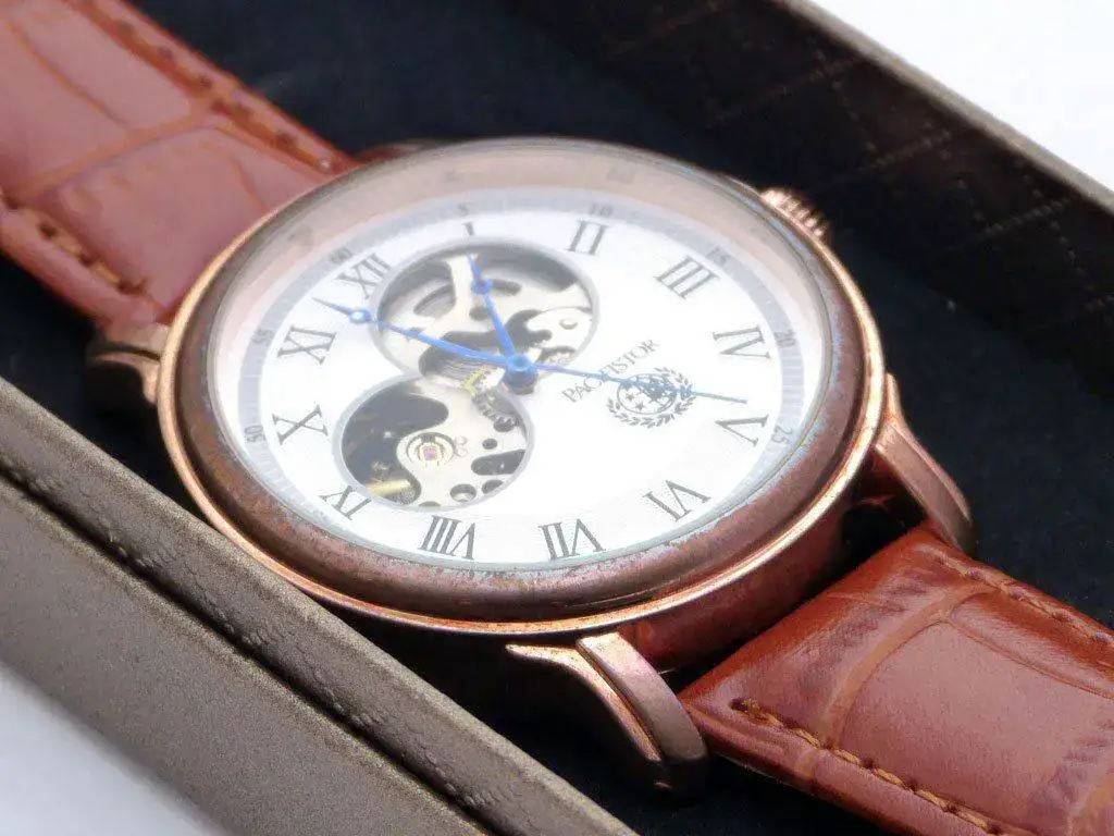

Bueno, os pondré en antecedentes, pedí este reloj y al recibirlo me llevé una sorpresa ya que la apariencia de su caja no era ni parecido al de las estupendas fotos del anuncio, este es el estado en el que llegó el susodicho reloj chinito:
Solicité el reembolso de lo pagado y el vendedor se sorprendió cuando le mandé las fotos, en fin, me dijo que me hacía la devolución inmediata y que me quedase con el reloj, y con el dinero otra vez en la cuenta me puse a investigar que podría hacer para poder dejar presentable el reloj y empecé a leer sobre el electroplating con cobre, estaño, plata y oro y vi que ahí podía estar la solución, además de no gustarme el resultado, solo tendría que volver a darle otro baño con otro metal y cambiar el color a mi gusto.

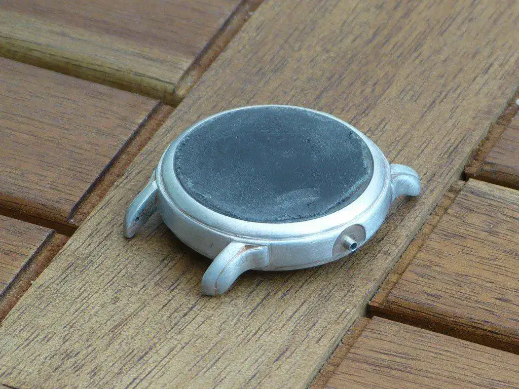

Me puse a lijar y limar la caja para eliminar el baño fallido que llevaba el reloj:

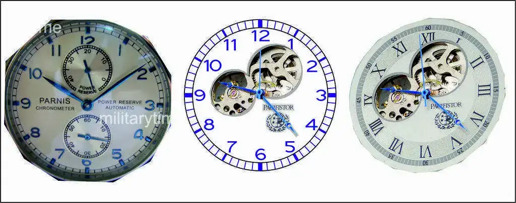

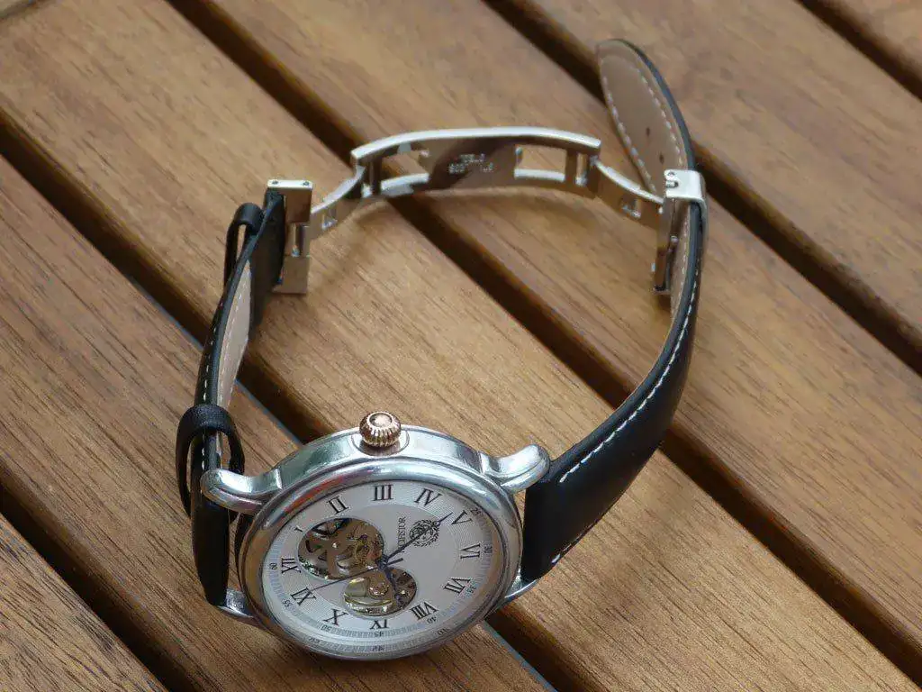

E incluso me pegó por personalizar el dial basándome en el del Parnis Portuguese, pero eso ya se me ponía cuesta arriba el realizar uno nuevo:

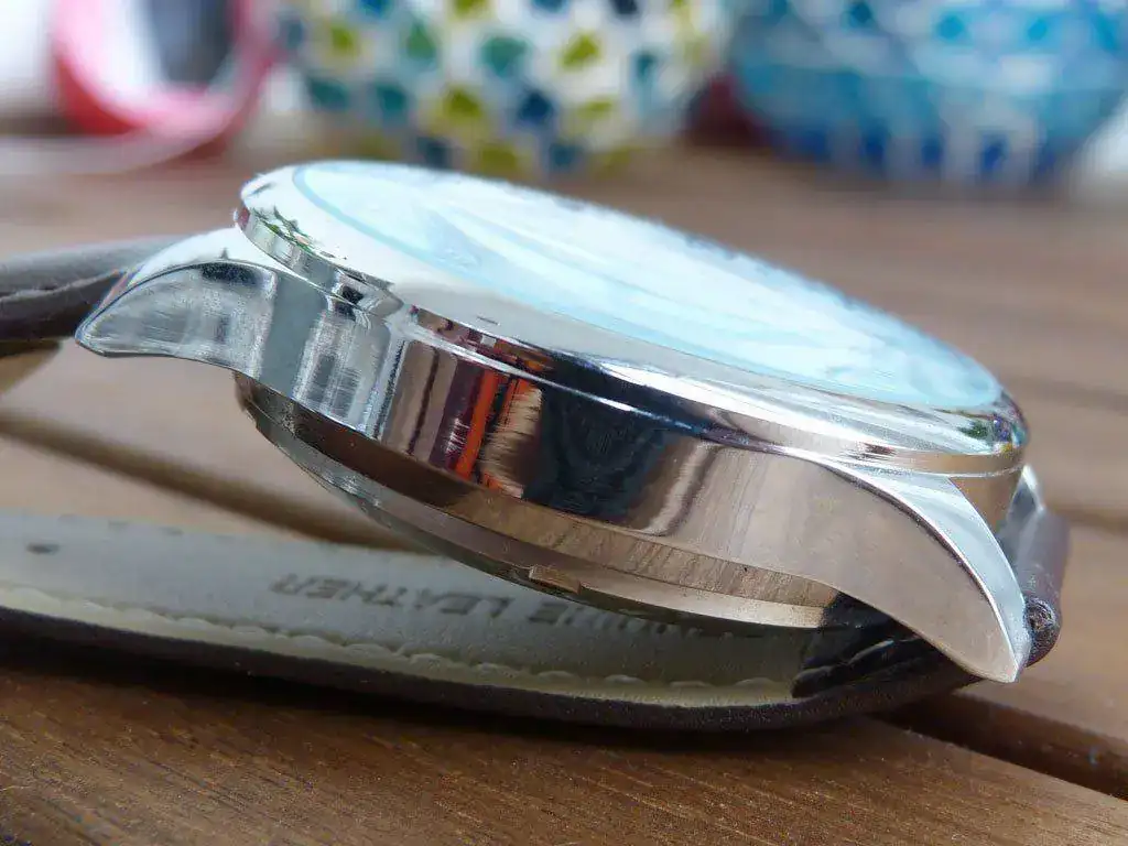

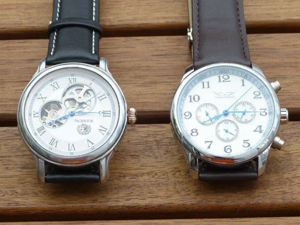

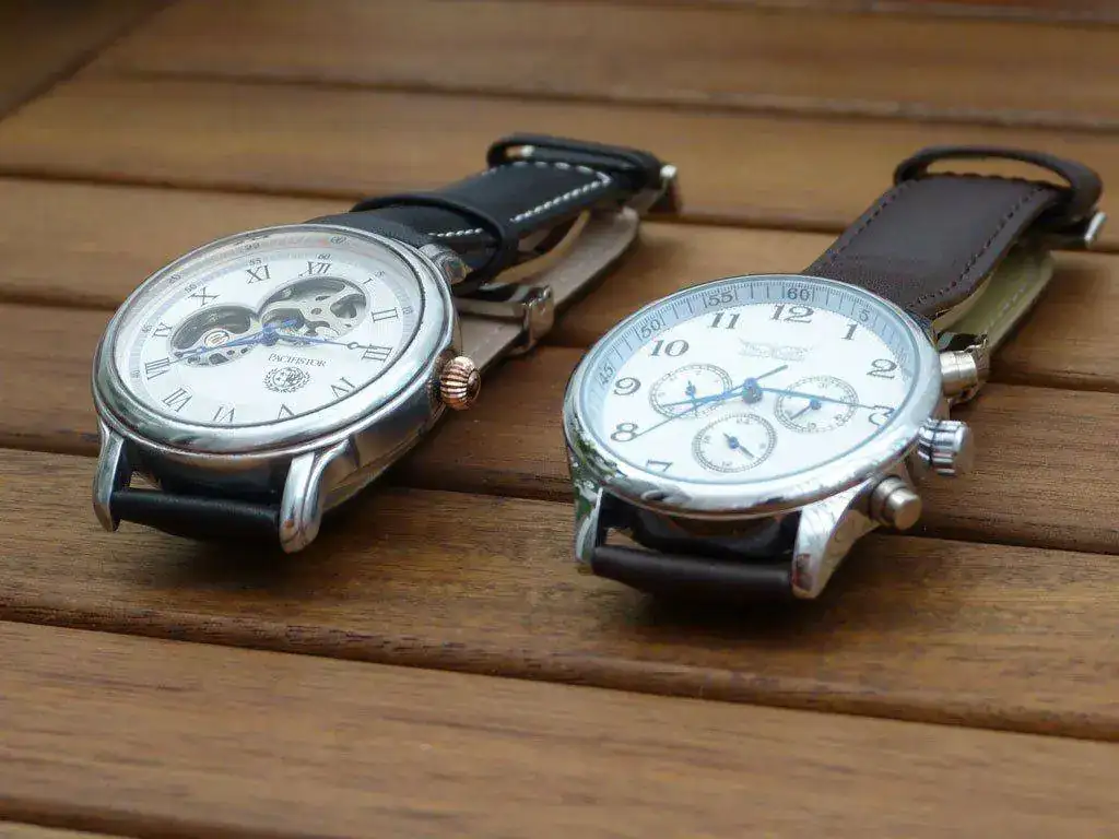

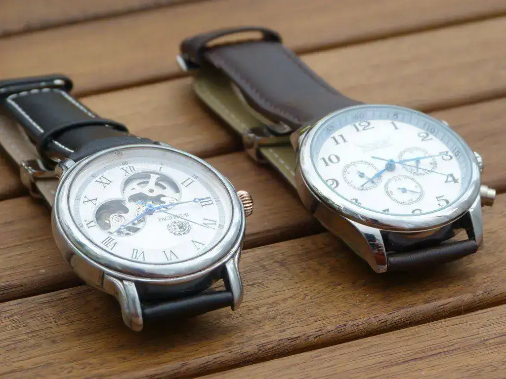

Os cuento, al final, después de lima, lija y estropajo, lavé la caja y me preparé el quimijuegos para hacer el electroplating con estaño y este es el resultado, una vez lavado de nuevo, aplicado bicarbonato, me compré una lija en esponja de 1500 y lo deja fino, fino, y después pulido con la dremel y un poco de pasta que trae, os pongo unas fotos comparándolo con este Jaragar de sobra conocido aquí y en otros lugares como forocoches:

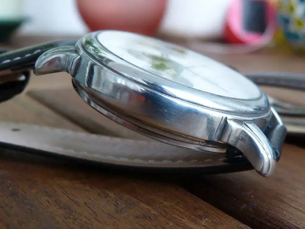

Ahora unas de la caja del Jaragar, que al estar tan ampliadas se le nota el cepillado del metal debajo del cromado:

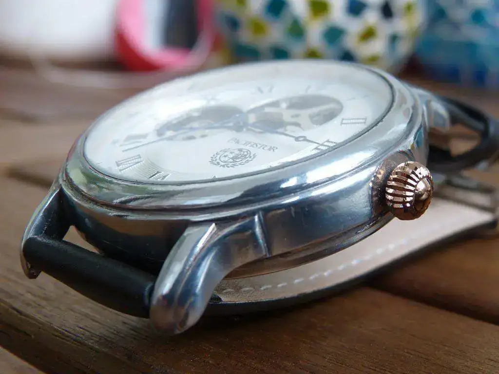

Y otras de la caja del Pacifistor, que como al Jaragar, se le ve el lijado, pero porque está muy ampliada la foto, a simple vista solo ves una caja brillante

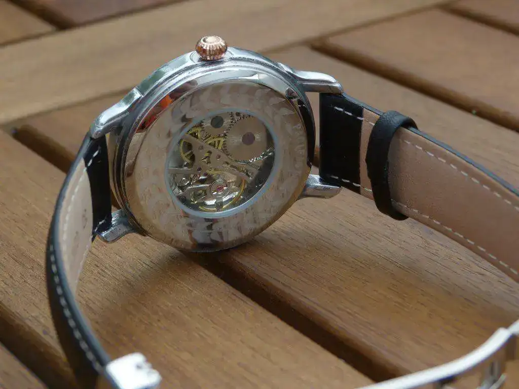

Y aquí podeis ver la trasera y la correa con deployante que le he instalado:

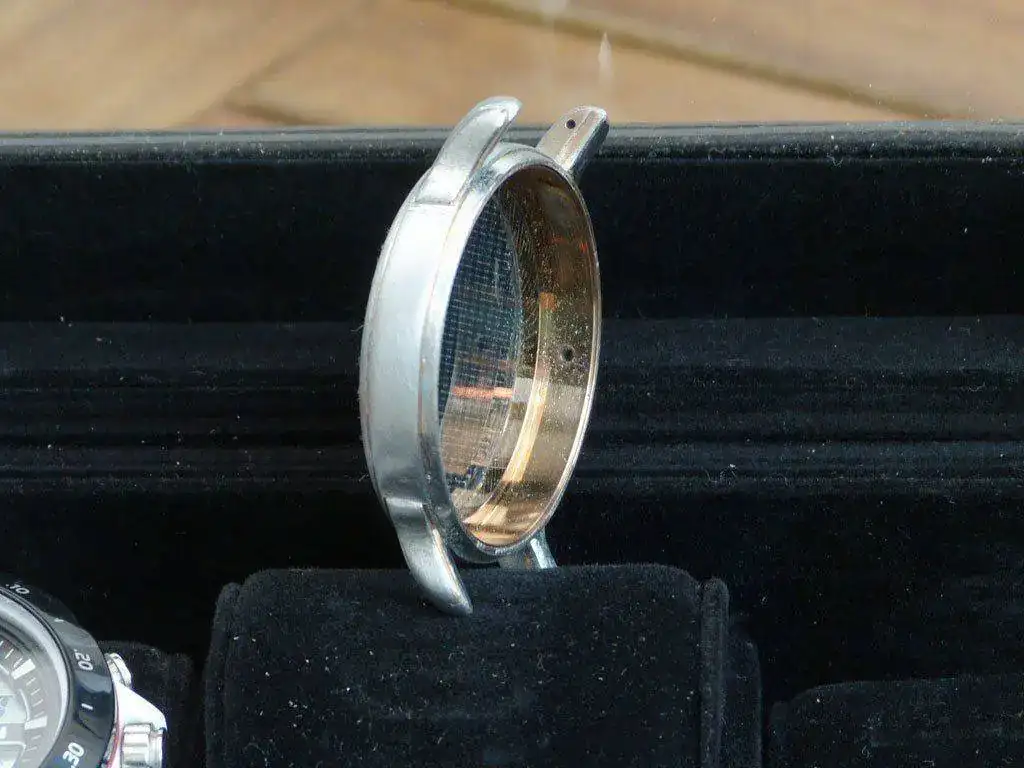

Una toma de la tapa trasera vista:

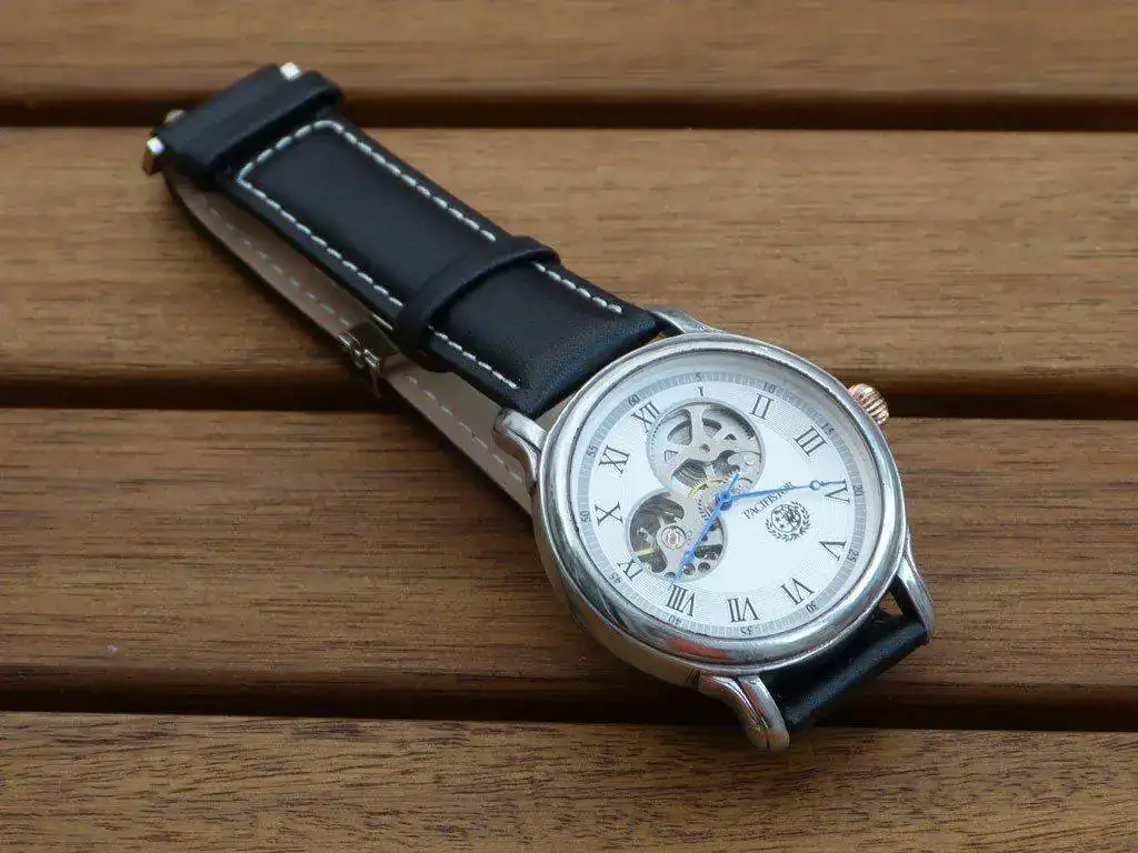

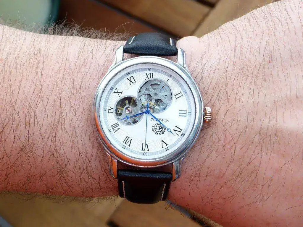

Y una con el puesto, que ahora ya puedo, jejeje:
Ha llevado algo de chollo, pero el resultado no queda mal del todo, aún así, me planteo darle otra vez el Tono Oro Rosa, igual que la corona, que con la configuración actual le da un toque distinto.
El color no es como el del acero, ya que el estaño es algo más oscuro y eso le da un aire Vintage, como algunos relojes antigüos, que están algo oscurecidos por el paso del tiempo, incluso ahora después de varios meses está aún más oscuro que al principio, tiene un aire diferente.
